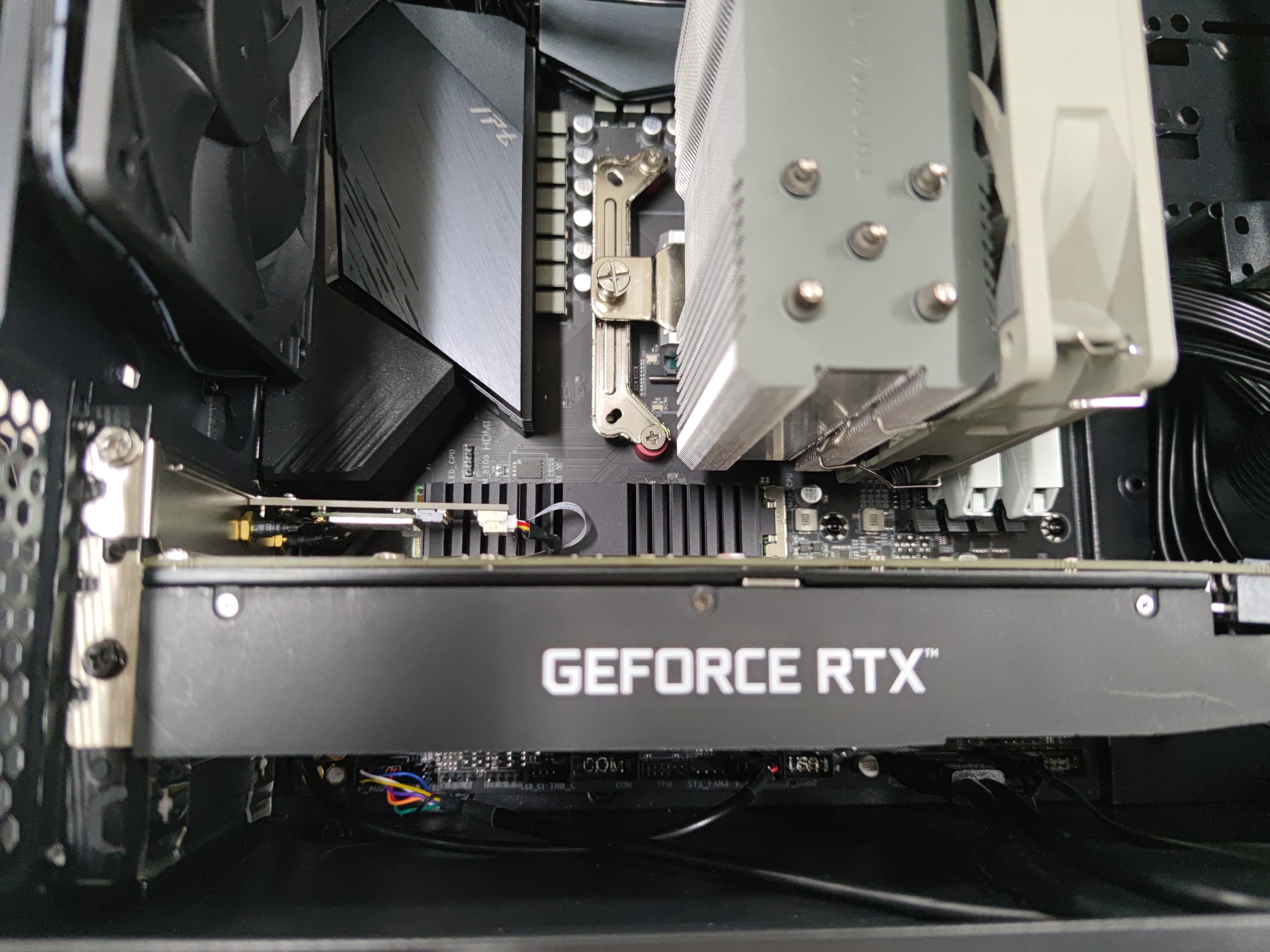

一个分体式的PCIEx1转m.2 key-e WiFi转接卡,用于引出被显卡挡住的PCIEx1插槽。
简介:一个分体式的PCIEx1转m.2 key-e WiFi转接卡,用于引出被显卡挡住的PCIEx1插槽。
创建时间:2023-04-21 13:09:20更新时间:2023-12-25 13:50:47
直接上图

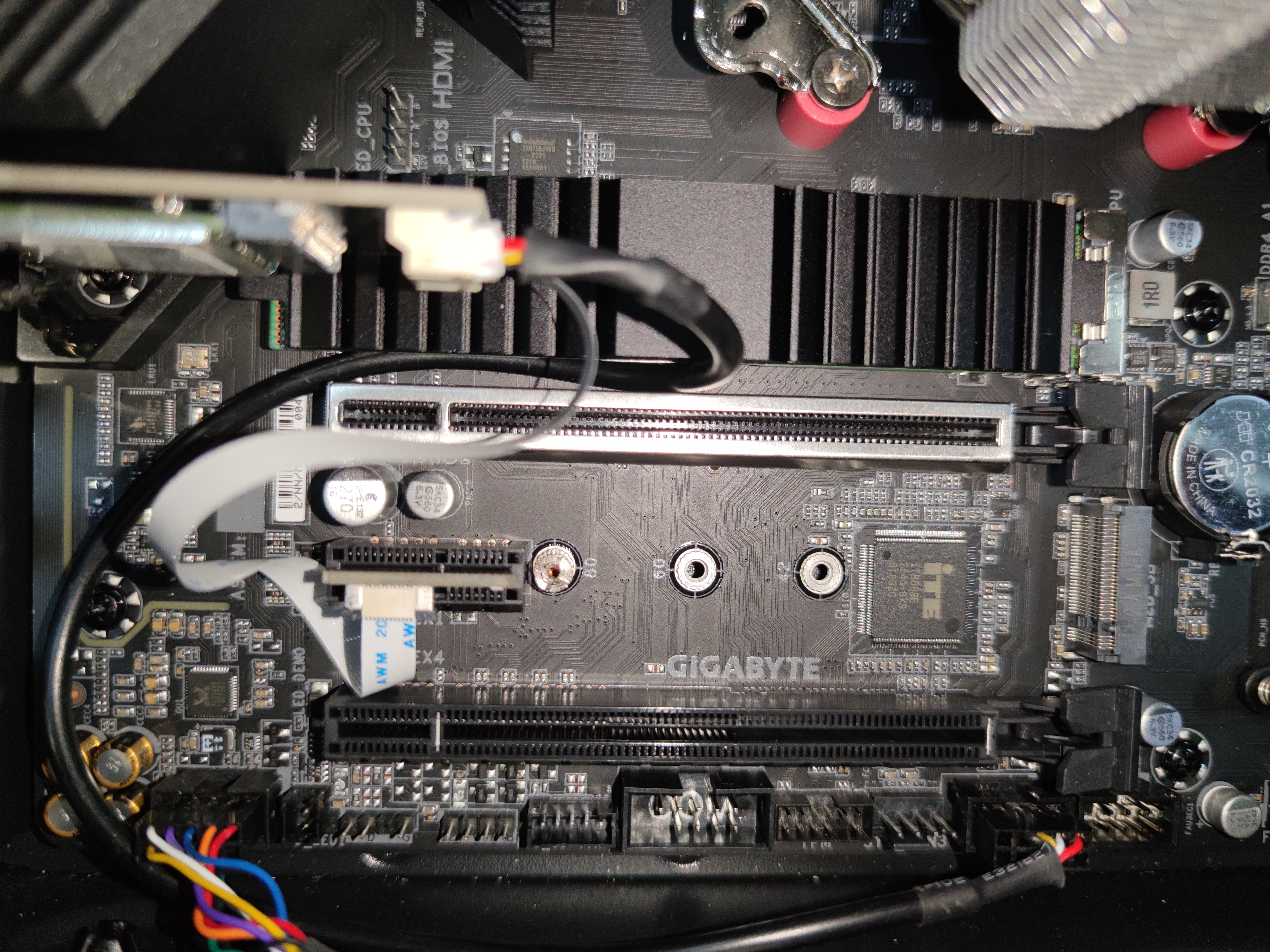

排线是12P 0.5mm的,连接的时候注意线序,别连反了!!!
