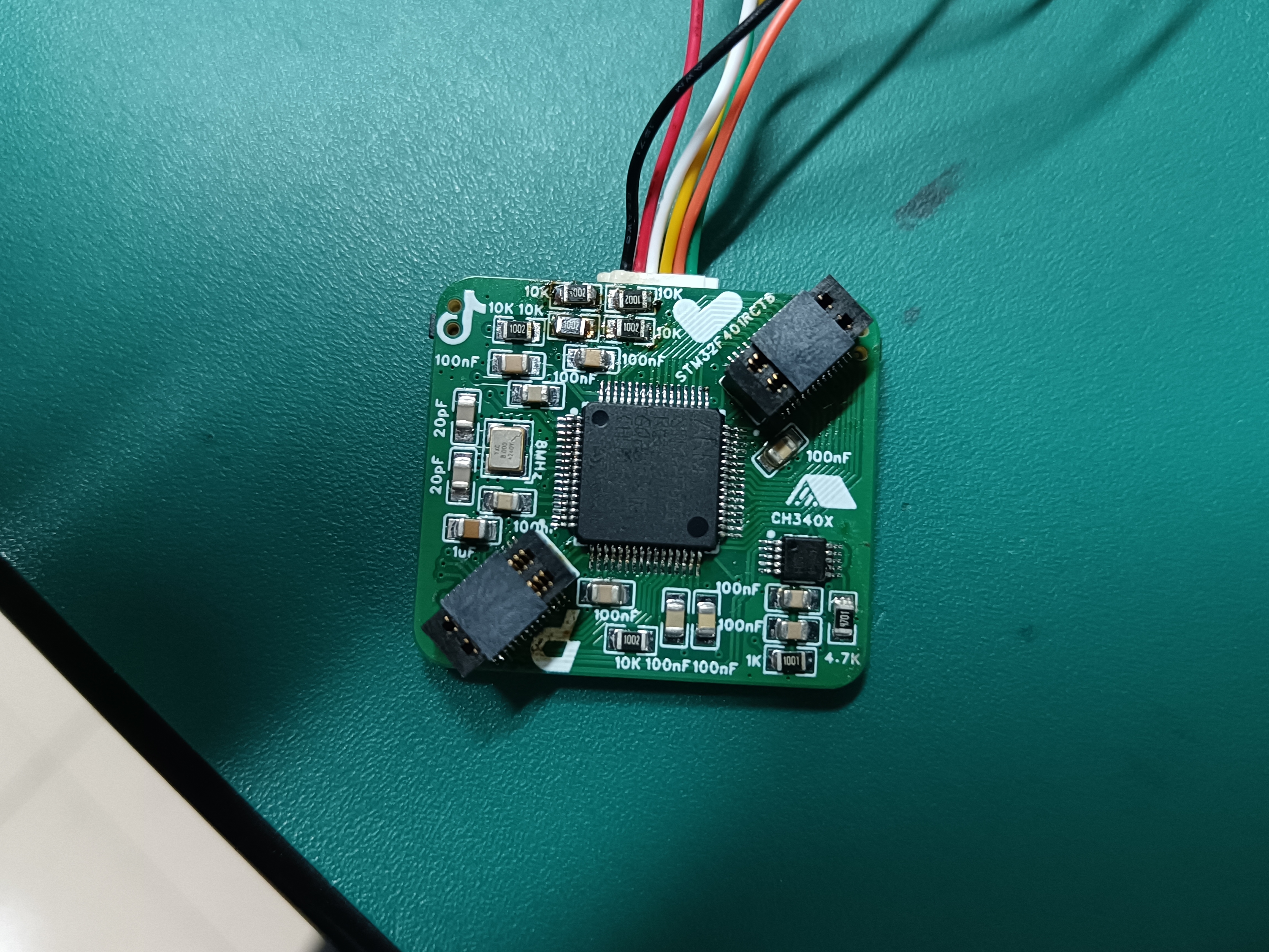

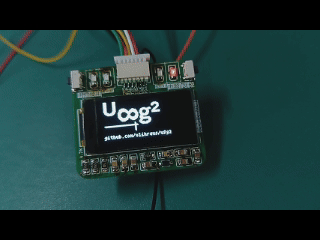

核心板展示
核心板的原始版本是按照STM32F401RCT6设计的,故和STM32F401RCT6引脚定义一致的F4系列理论上均支持,目前仅额外验证过STM32F412RET6,具体兼容信息可以参考原理图中的注释
当前核心板更新到了V1.2版本。V1和V1.1版本不建议使用。

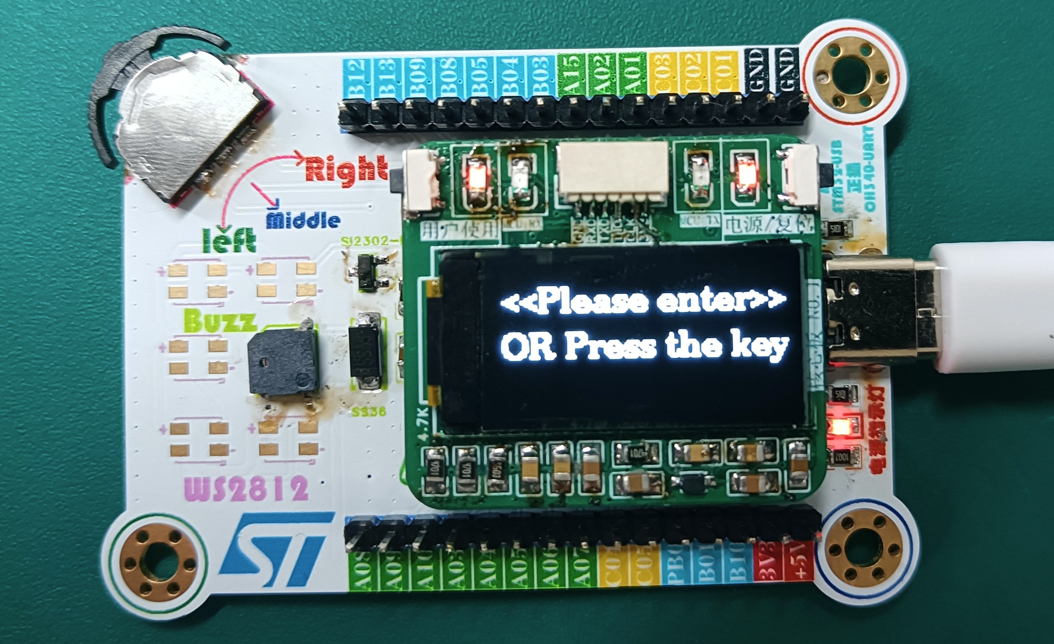

拓展版是为了验证核心板的可拓展性制作的,并没有将上面的功能全部验证,只验证了部分功能。(虽然实用性不高,但是是我画过最好看的板子,当然最主要是因为用了嘉立创的彩色丝印!!!o(* ̄▽ ̄*)ブ)

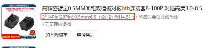

特殊元器件购买链接:
BTB连接器:
常用的是合高(公座+母座的高度)为6.5mm的,可以根据应用场景选择合适合高,购买链接:高精密镀金0.5MM间距双槽板对板btb连接器8-100P 对插高度3.0-8.5
