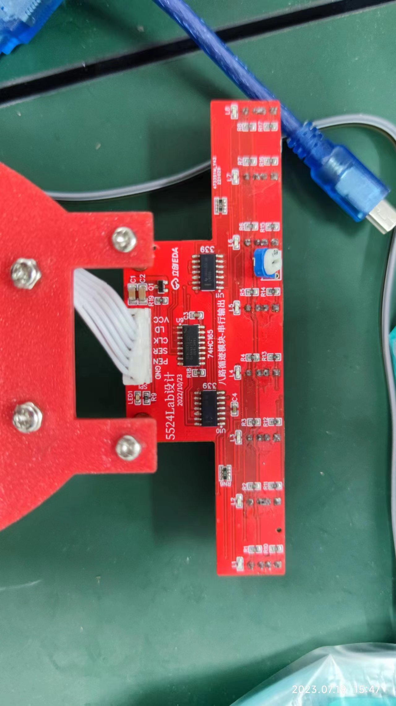

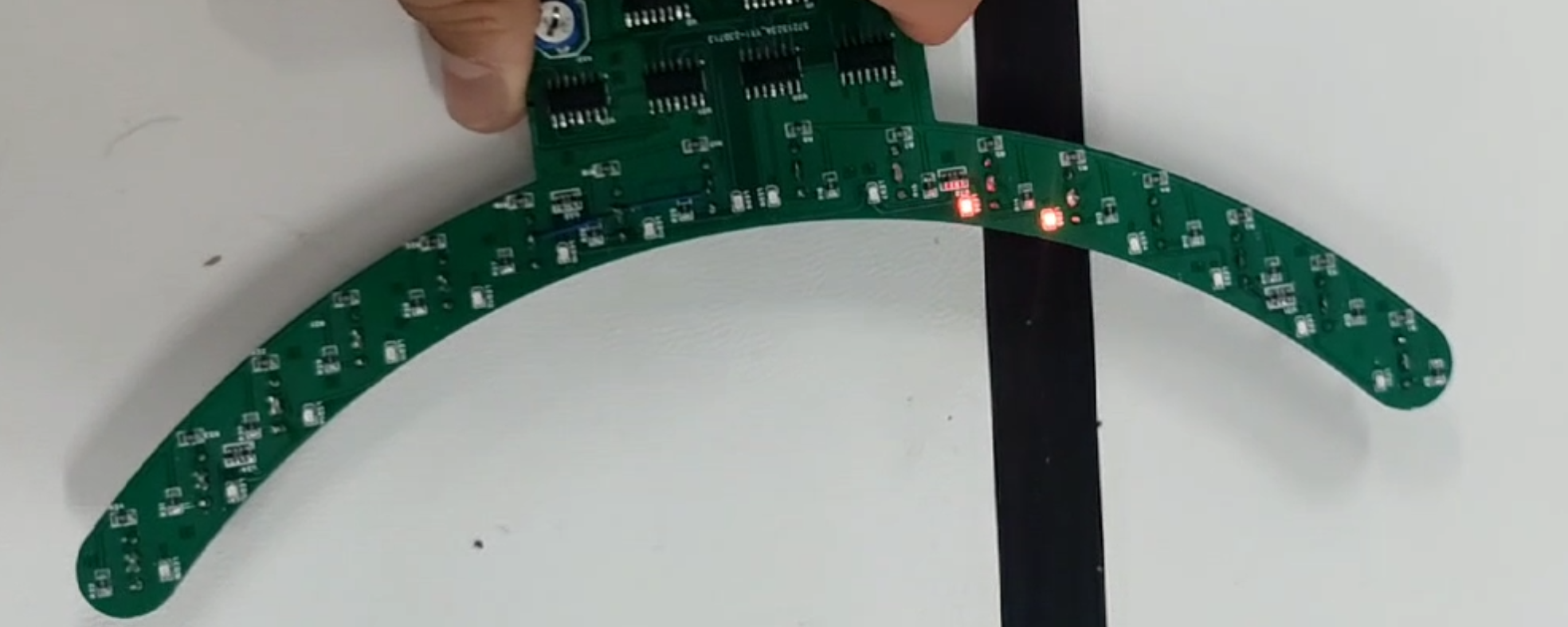

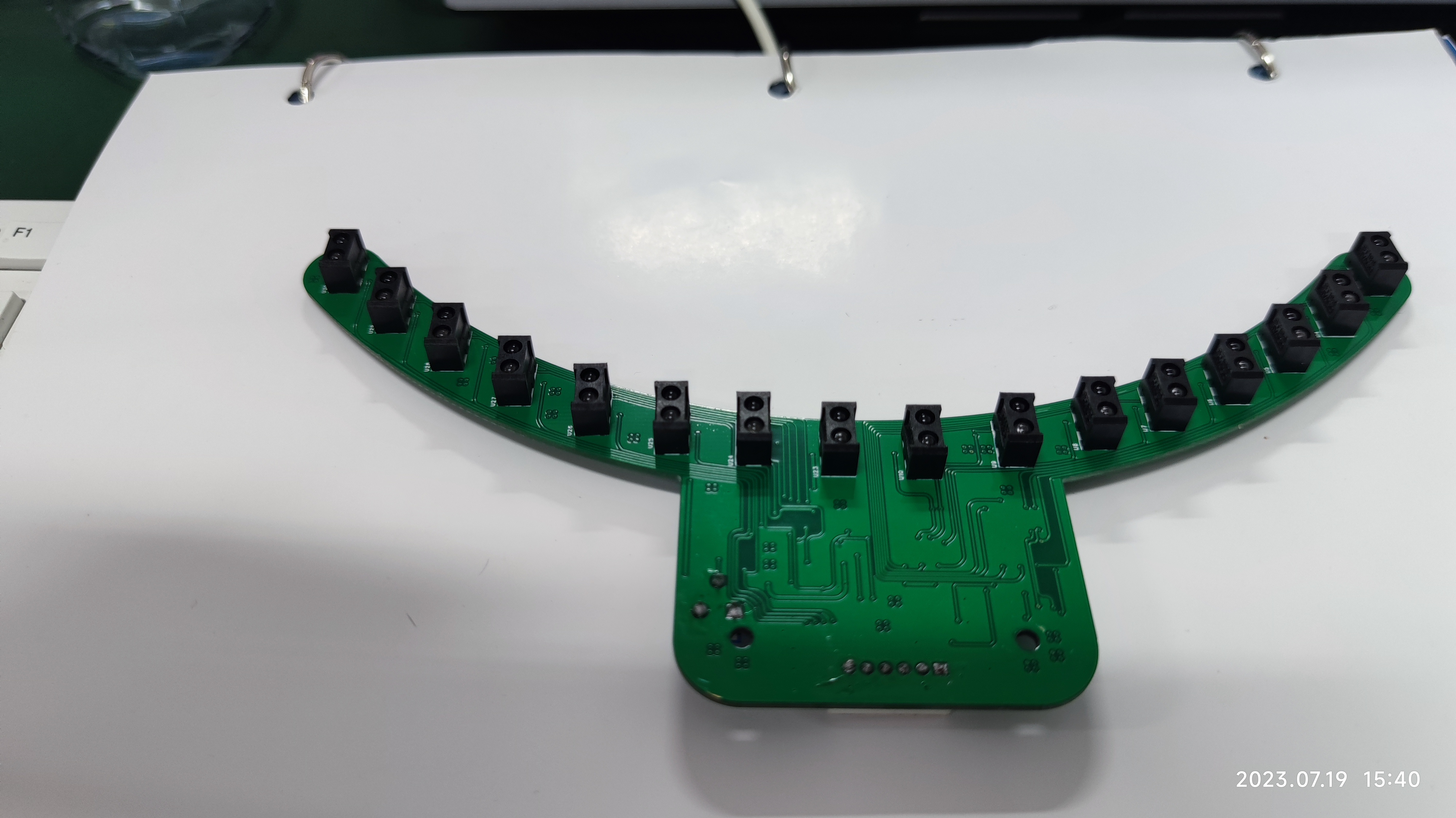

  本项目是制作一个十六路异形循迹模块,相比较传统的直线循迹。我们这一款有更高的识别优先级。
可以更好的进行弯道识别检测

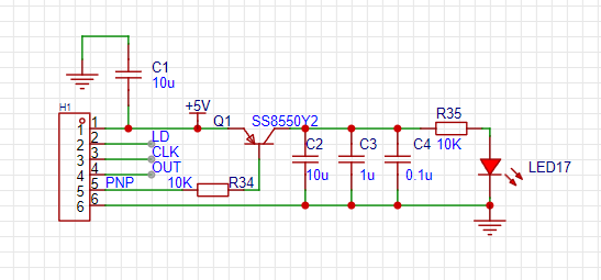

我来为大家介绍以下电路组成

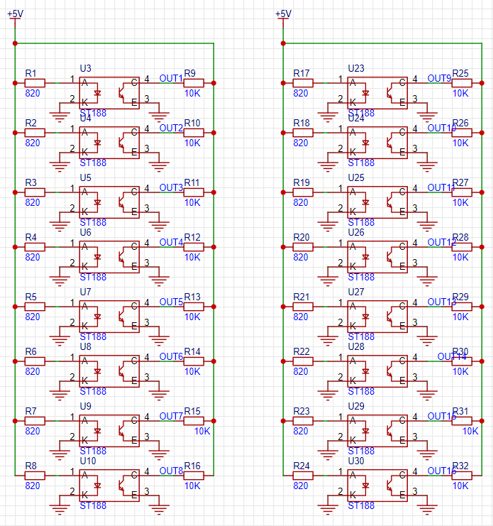

这是电源电路我们控制三极管的导通截至,从而开启或关闭循迹管

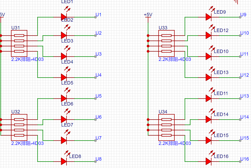

这是我们的循迹对管电路,从图中可以得知,当循迹管下方为黑线使得发光管照出的光线无法反射时,OUt输出高电平。

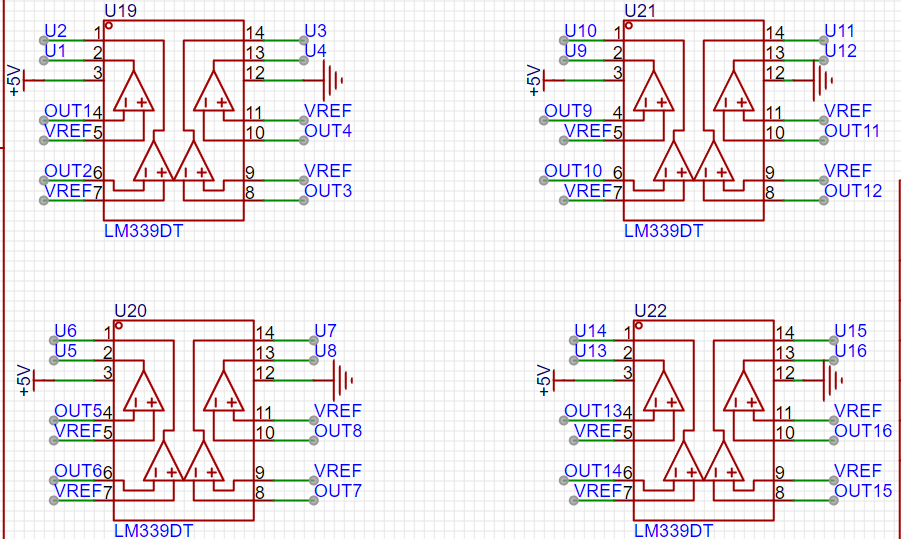

这是用LM393搭建的比较器电路和滑动变阻器组成的比较电路。OUT将与我们所设置的基准电压相比较。
此处为LED指示灯电路,当我们发射管发射的光无法被接收管接受时(即扫描到黑线时)。二极管将发光作为指示。

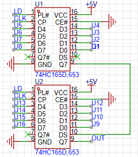

此电路为数据输出电路,数据为并行输入串行输出的模式输出。通过74HC165的级联输出16位数据,(这里不做过多介绍,感兴趣可以自行查阅数据手册)
