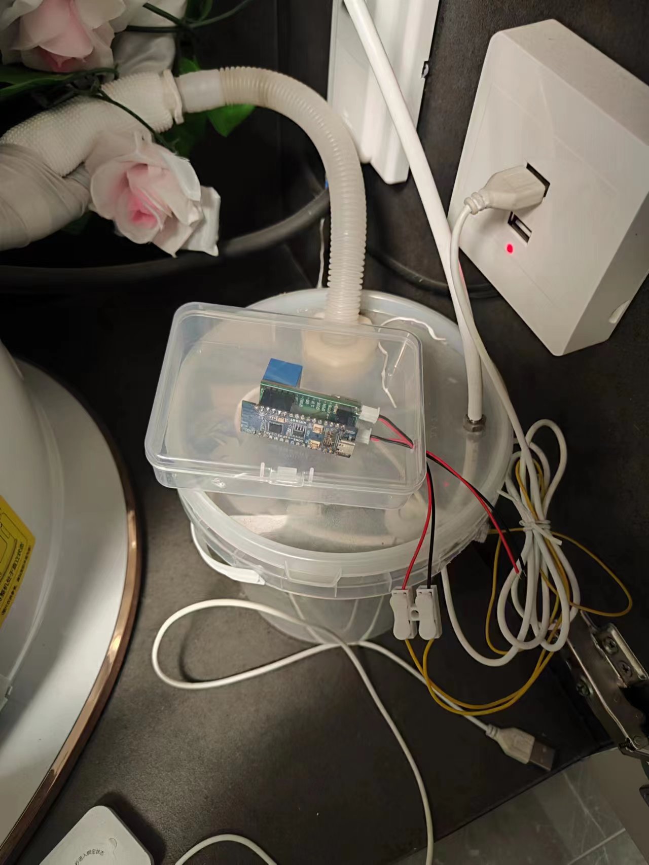

家里客厅空调柜机由于承重墙的原因,排水管先往上2米多再排到阳台下水管,依靠水流自身重力无法达成,所以有了这个小项目
简介:家里客厅空调柜机由于承重墙的原因,排水管先往上2米多再排到阳台下水管,依靠水流自身重力无法达成,所以有了这个小项目
MIT License
创建时间:2023-12-10 01:33:05更新时间:2024-01-14 16:32:05

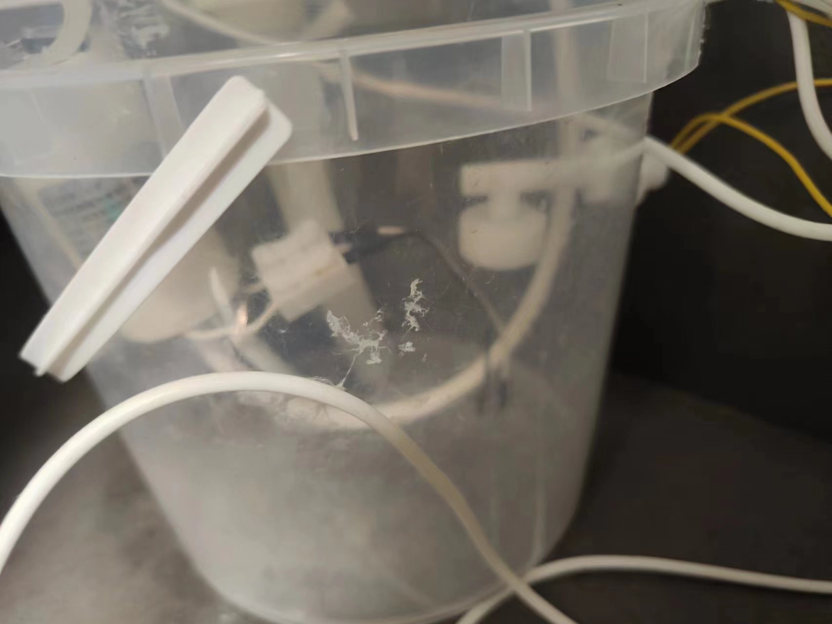

解决问题:背景如简介描述,之后在网购平台搜了有个叫空调冷凝水排水泵的东西,但是价格偏贵放弃了。然后买了个小水通、一个小水泵(有两根线,都接触到水就会启动水泵抽水)、几米净水器用的水管。组合在一起实现了排水到阳台(我是先排到阳台一个小水箱里给扫地机器人用,那个小水箱水满了自动会排到下水管)。但是用了一段时间发现水泵有时候排不过来或者没工作,水满就流一地)

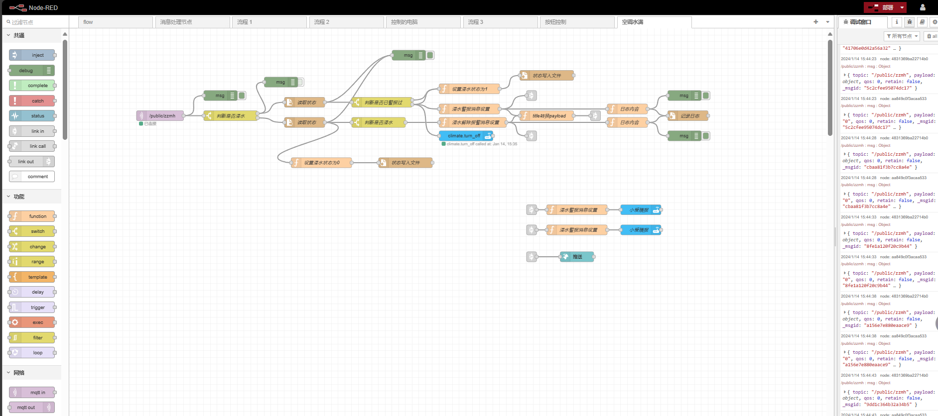

原理:使用ESP32-C3连接WIFI,通过MQTT通信。加一个水位浮子,水满了IO6和IO10短路连通,MQTT发布消息,nodered收到消息关闭空调,并通过小爱同学发出警报。
功能:传感器标识的那两个点连接到水位浮子。水位达到后,如果水泵那里连接了水泵,就可以作为空调冷凝水排水泵了(程序去掉播报预警的)。不接水泵可以作为水位包报警器
