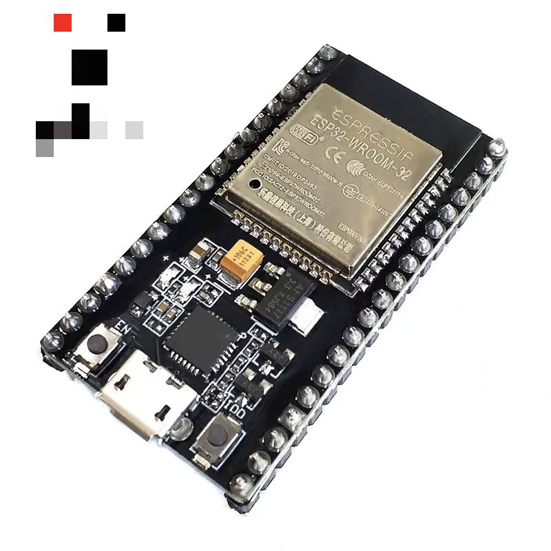

1、ESP32开发板购买时请务必注意,38pin的板子有nodemcu32s、devkitc两种封装,这两种板子的两排针脚间距是不一样的,nodemcu32s是900mil而devkitc是1000mil。这个板子只能用nodemcu32s,购买时请务必注意。
这边有个小bug,就是1.0.3.0版本里头因为布局的原因只能用这种天线在板内的开发板,1.0.3.1则无此问题。
图源:淘宝 岽恒电子 侵权请联系删除

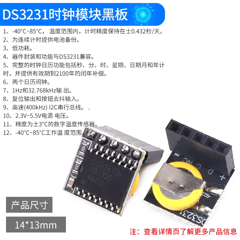

3、DS3231买那种5pin的小黑板子(这个板子不能用PPS信号)。
图源:淘宝 欣薇电子科技 侵权请联系删除

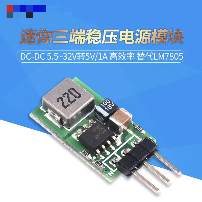

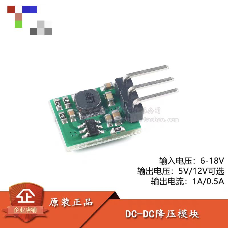

5、电源最好是12V供电,然后12V转5V模块请使用那种三端的插件模块(要求GND在Vin和Vout中间)。如果12V电源推荐左边这种小的,20V的话只能用右边这种大的。
图源:左 淘宝 优信电子 右 淘宝 欣薇电子科技 侵权请联系删除
