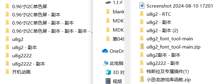

2024/08/25 上传移植好的u8g2图形库代码(纯净的图形库,没用其他乱七八糟的库),方便需要在cw32上使用u8g2库的小伙伴

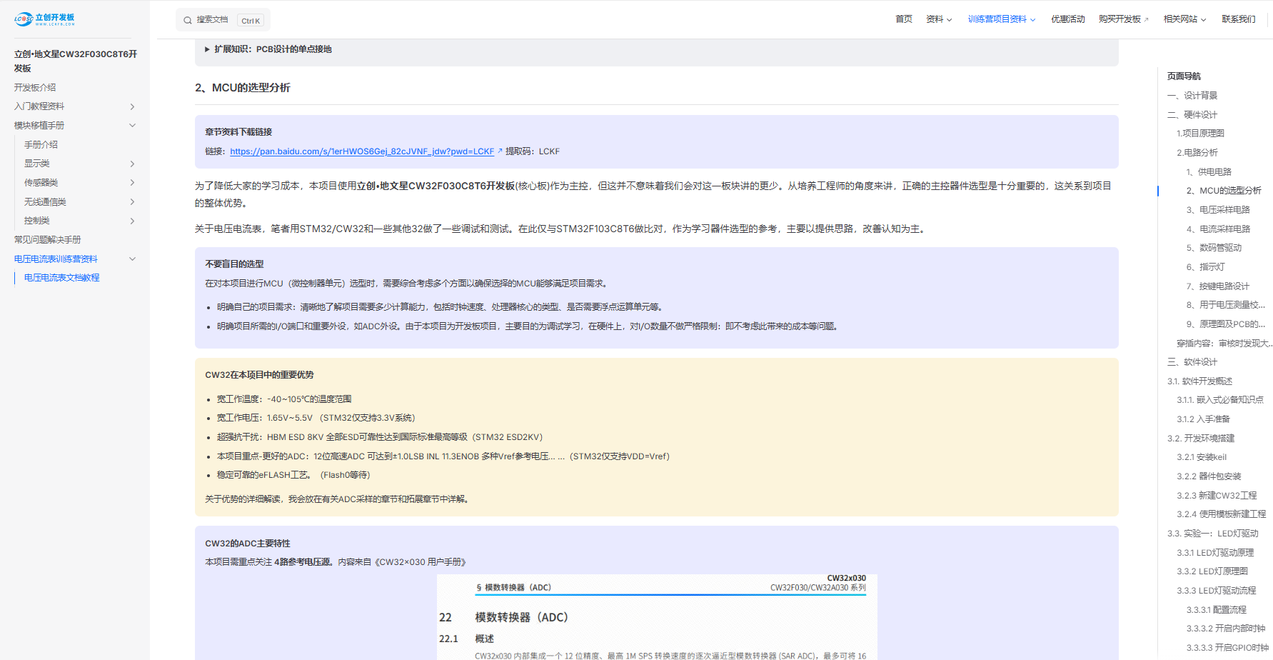

硬件部分主要参考的《CW32数字电压电流表训练营项目教程文档》。只是将插件原件改成了贴片原件,数码管改成了0.96oled显示屏,其他几乎没有改动。
在教程文档和教程视频中,不管是硬件还是软件,文档和视频都非常细致详尽,大家学习起来也比较轻松。(给本次训练营的工程师和工作人员点赞   OvO)
(教程文档截选)^
软件部分
开发环境的配置教程文档中的入门教程资料都有详细说明,大家多多参考。(再次点赞)
软件部分主要参考了文档中《3.11 实验九:带有标定功能的数字电压电流表》的标定方法均值滤波算法,以及立创开发板提供的例程。

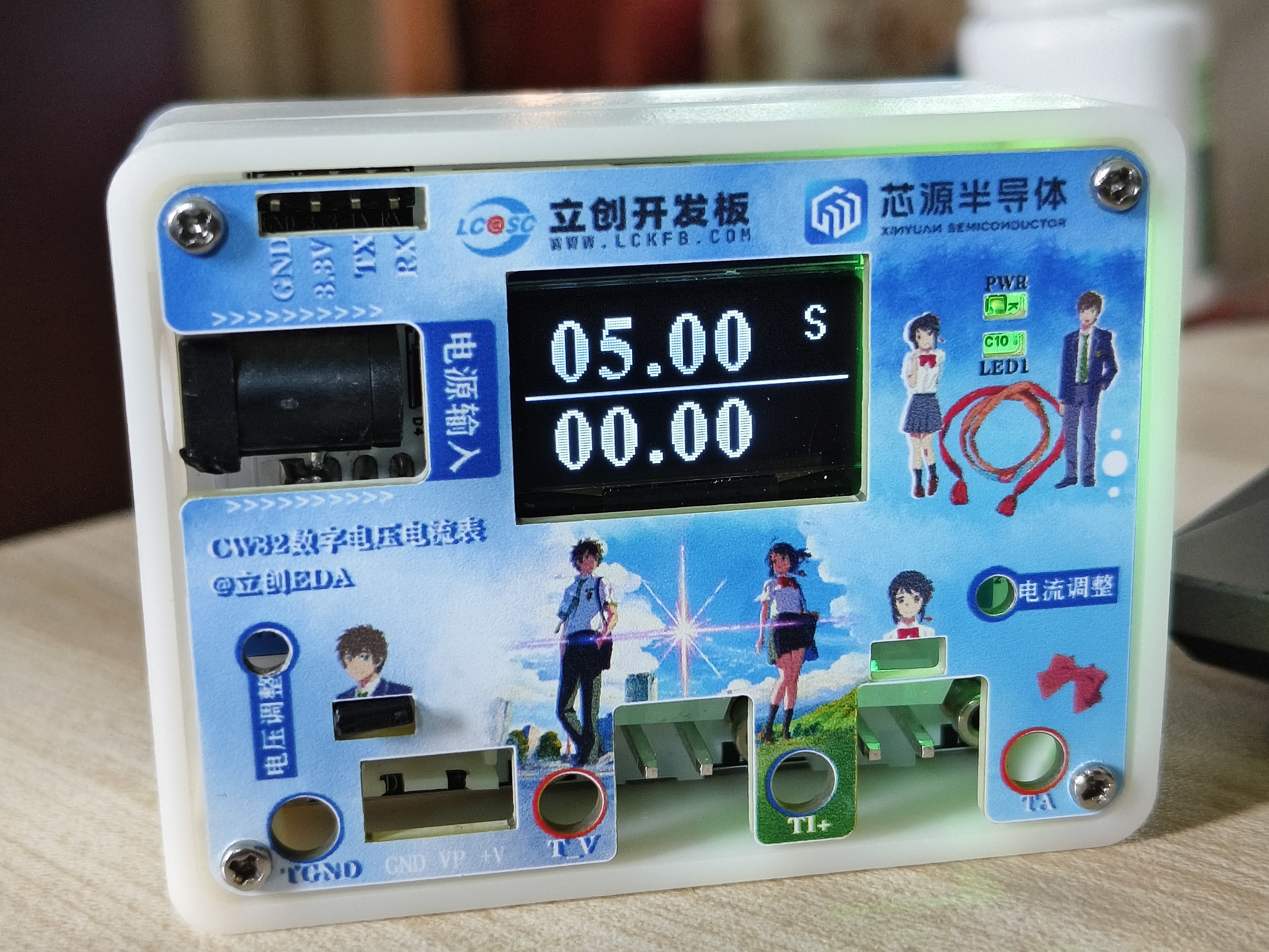

需要注意的是,标定模式下。不显示单位,电压标定模式下右上角显示 S。电流标定模式下右下角显示 A。
(电压5V标定模式)^

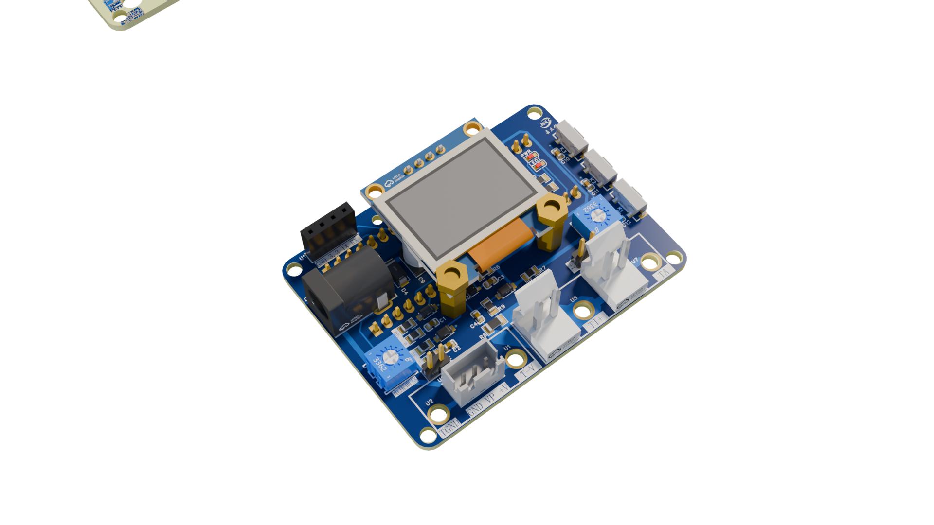

(PCB渲染图)^

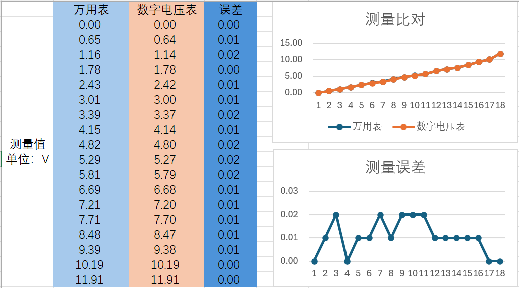

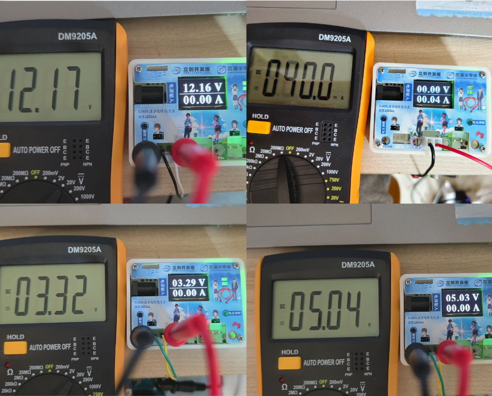

基础功能就是测量电压电流啦,由于调试的时候是接入12V电源调试
调试过程也比较顺利,CW32采样测量的计算出来的值和万用表测量的比较接近(万用表10块淘的)
不敢说精度多高,但平时测量是绝对没问题的,这多亏了这次训练营项目的工程师们,我太爱你们啦。

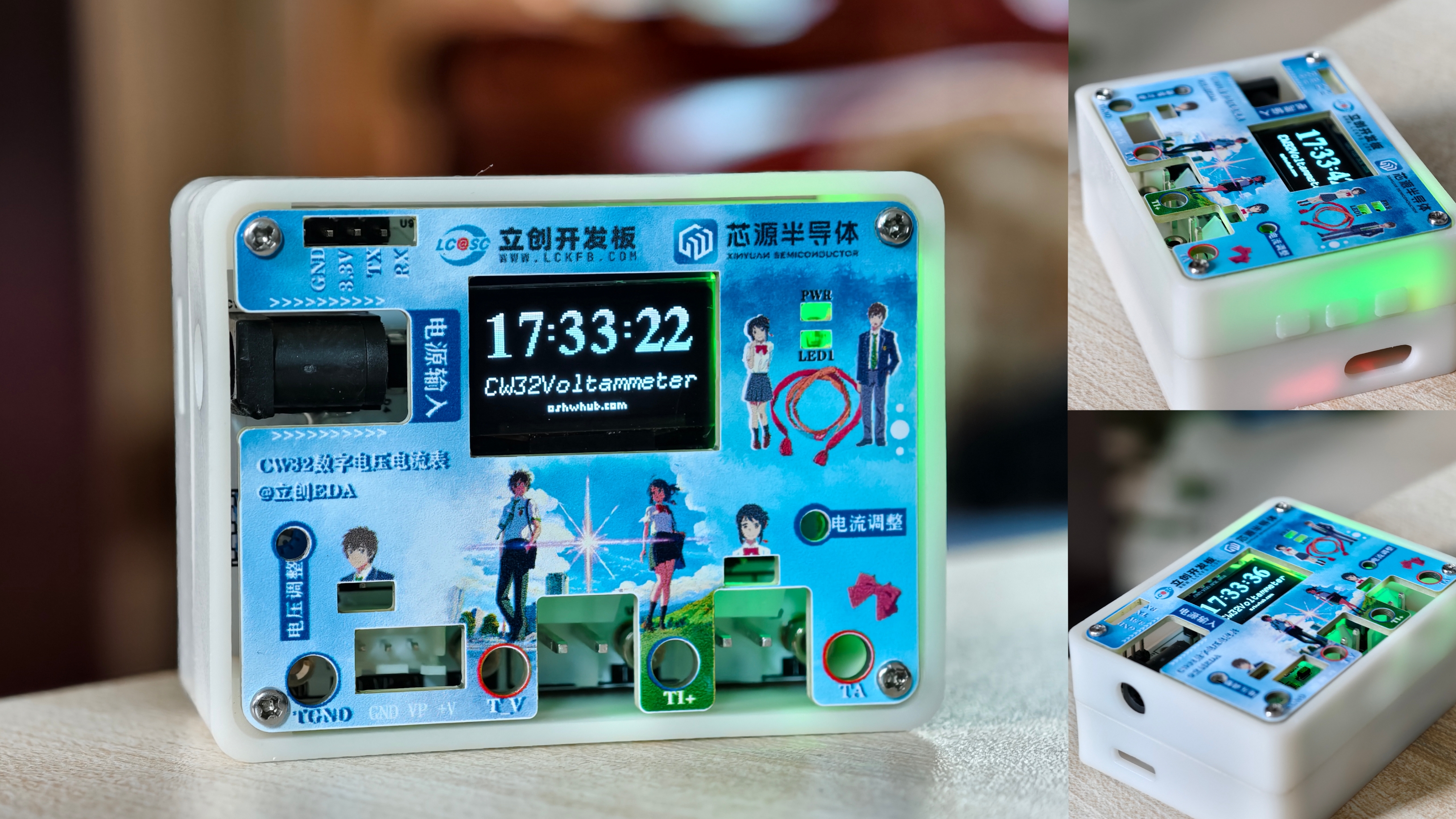

 数字时钟
数字时钟功能虽然可以在设置里面调时,但是他是个"伪RTC时钟",就是断电重新上电之后需要重新调时间,真的有点鸡肋
(因为我不会开CW32内部的RTC时钟,呜呜呜,官方手册中怎么配置RTC时钟不是很详细,其实就是我菜呜呜呜。其实加大容量锂电池,它也就是RTC时钟(滑稽))
大家如果暂时不需要这个功能,可以在【menu.c】文件下,将25行的【fun_0】改为【fun_a21】,这样一开机就是电压电流测量。

CW32的RAM为8kb,目前代码才2.8kb,但是继续在目前代码添加u8g2显示函数,OLED的显示就会乱码或者显示不全
正是因为这种奇奇怪怪的问题,直接导致菜单样式的选择不能在设置里面选择,而是分成两份代码

不过大家放心,拓展功能不是很完善,但是测量功能是正常的,包好用,而且经过软件补偿,误差已经非常小了。0.01~0.03这样
由于设备有限,电压测量也只是测量了0~12V的范围内的电压测量,电流测量也是没有相关电源设备,目前仅有条件只能测量出来40mA,误差几乎没有。
