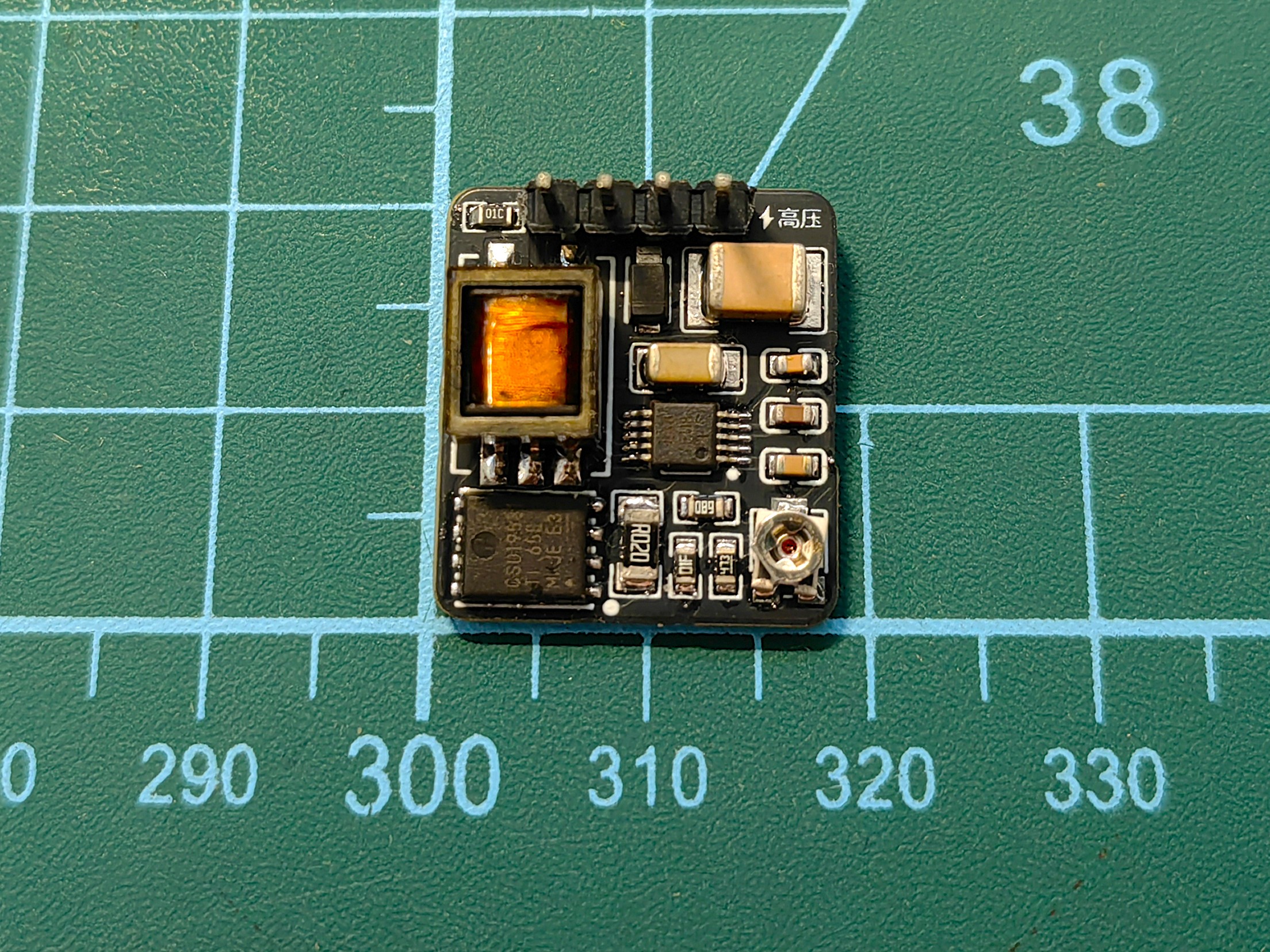

基于 MAX668EUB 的辉光管升压模块。
致力打造小巧、便宜、稳定的辉光管升压芯片!
一:主要参数
输入:DC 5v - 16v
输出:DC 85v - 250v
带载:DC 45mA
二:介绍
本模块用于辉光管的电源驱动,把低压电转化为高压电。
其最大的特点就是小体积低成本,并具有可调输出、使能控制等功能
本模块电路简单可靠,具有不错的带载能力,理论上带8个IN14完全没有问题
超小的体积,超低的成本!

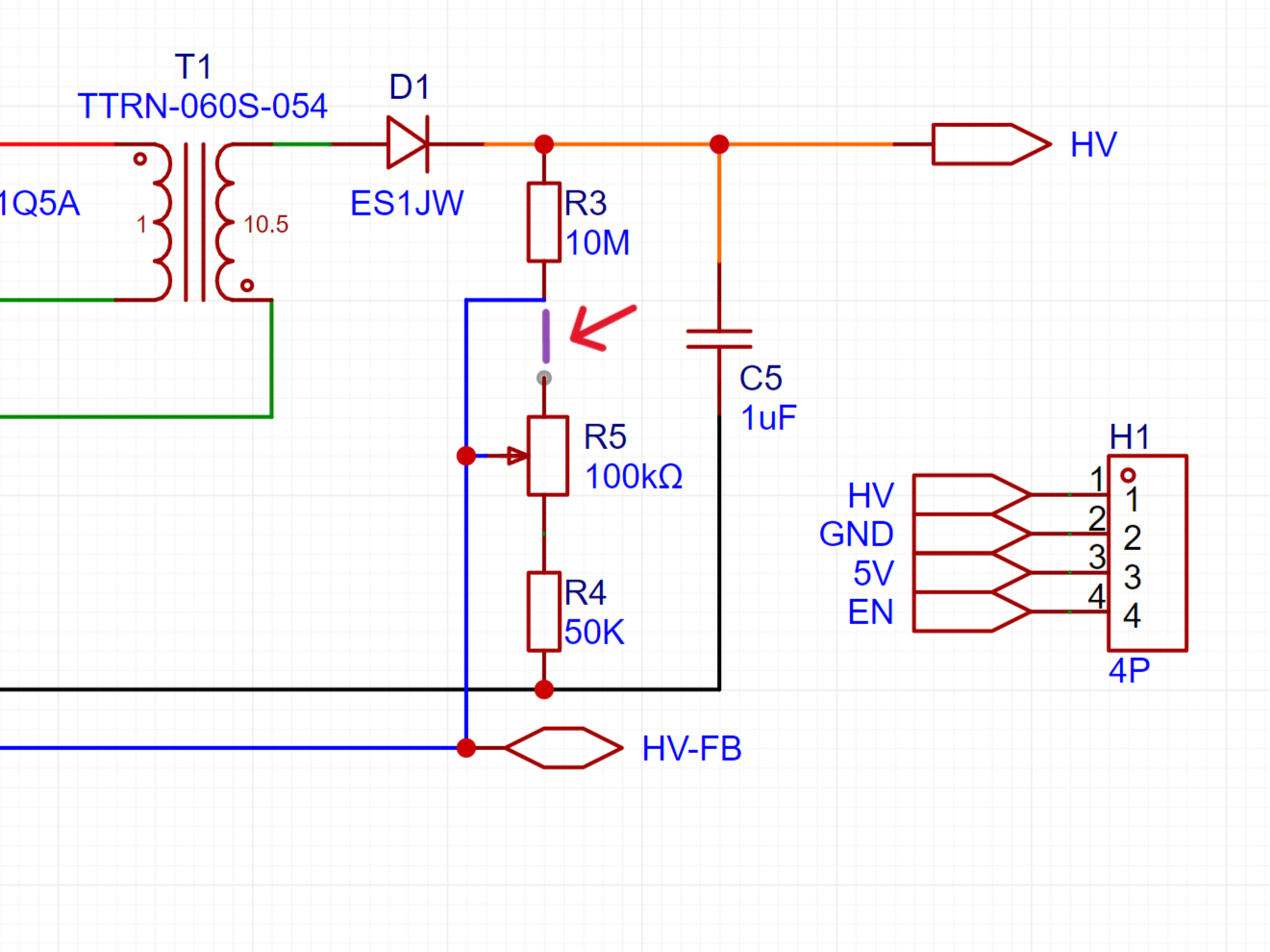

四:已知问题
1:电位器调节死区
由于电位器R5存在调节死区(调节超过一定范围后阻值成无穷大),并且R3和R5在箭头所指部分没有连接,
这会导致当电位器处于R5时,模块会无输出。连接R3和R5(紫色线段)可以解决这个问题。
电位器死区问题示意图
上面这些问题,将在新版本中修复,如有其他问题也欢迎反馈。咕咕~

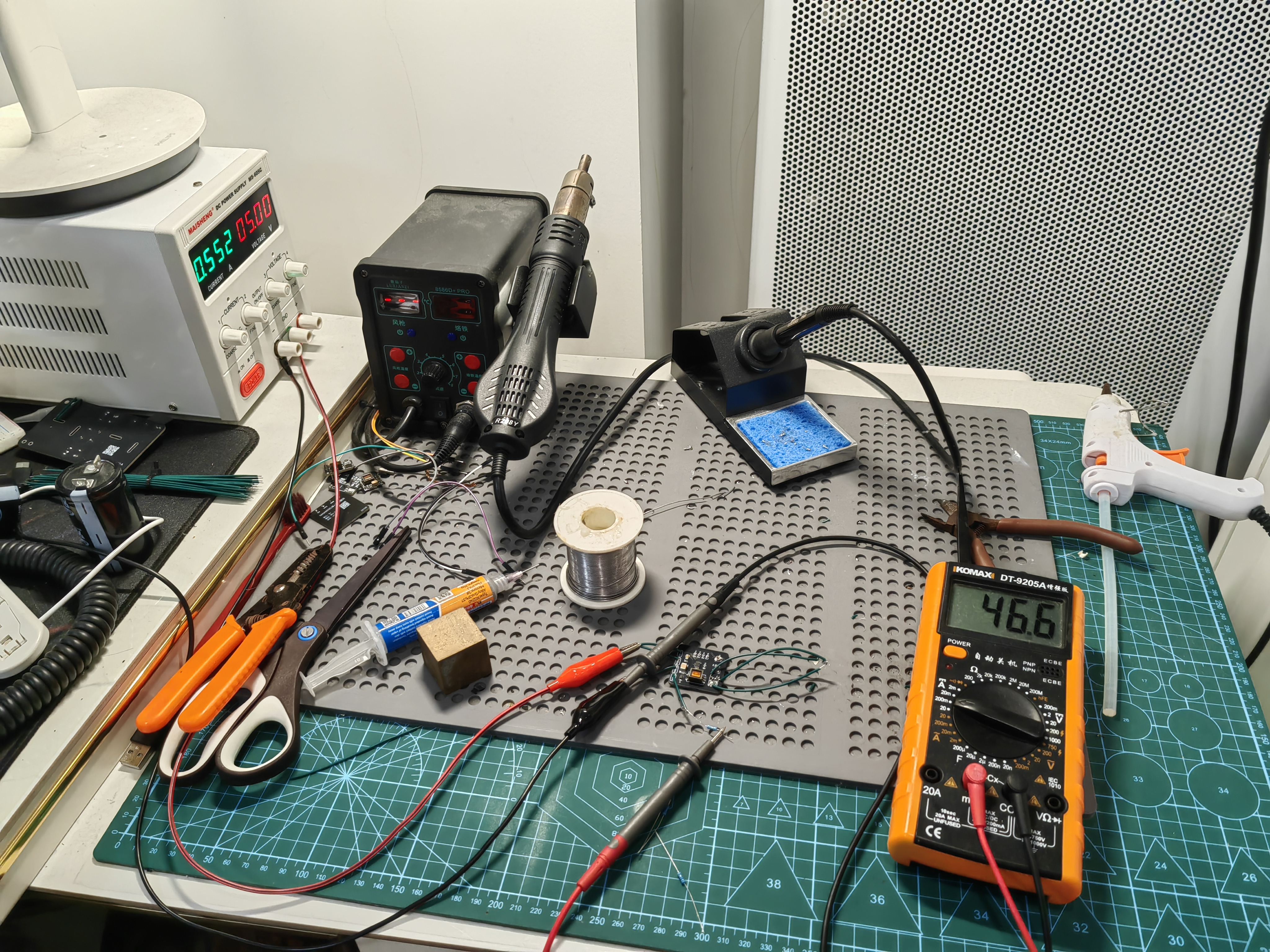

1:电压测试
报一丝,最大输出电压和最小输出电压的照片找不到了~ 这个是我用来点亮辉光管的电压。实际测试电压范围是 87v ~ 248v (好像)
你看,这不成功了么~

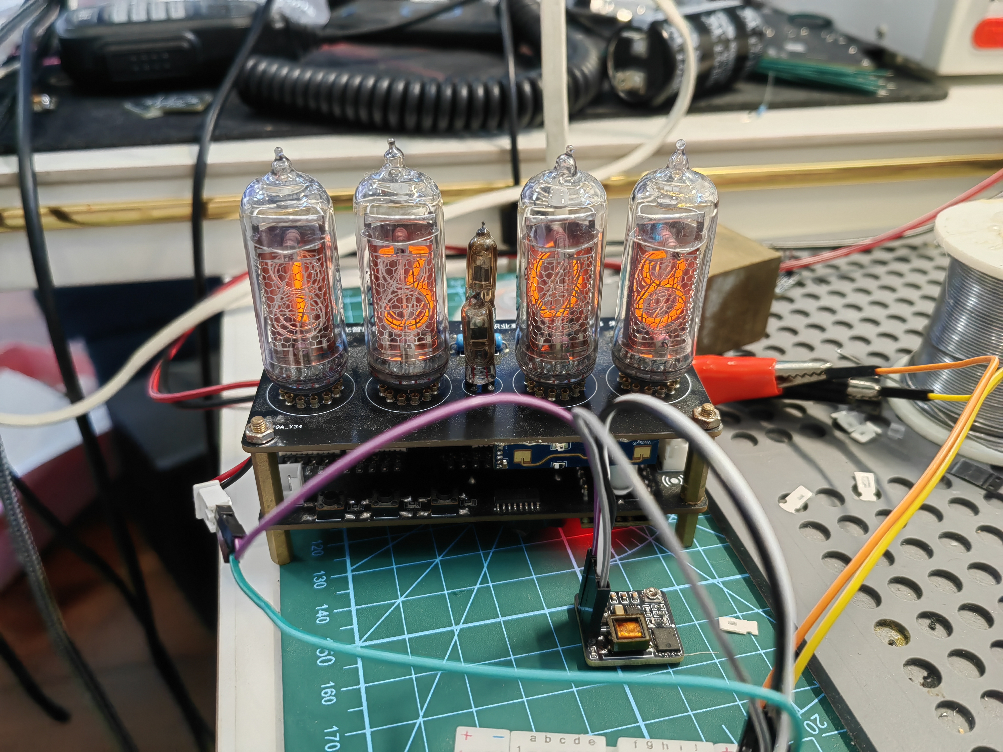

这是我之前做的一个4管IN14辉光管时钟,改成了外接高于供电用于测试。
实测带4个管子那是轻轻松松毫无压力!理论上带8个管子也没问题,我还没测试,你们可以帮我测测看~

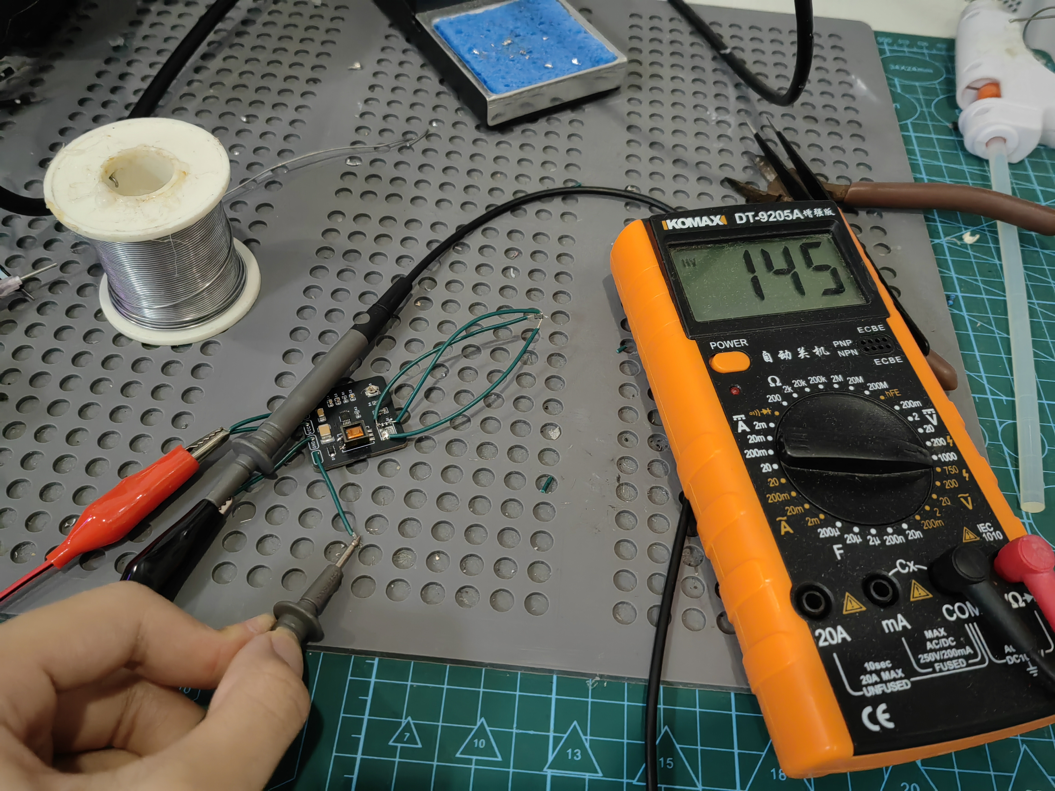

3:输出电流测试
没有负载仪,用了个土方法:接了一个 几百Ω的电阻(阻值是 100 / 500 / 1k 中的一个,具体哪个忘了!)
电流测出来有 40 ~ 48 mA,仅供参考~ 不过带8个管子应该是没问题的,等寒假我再测测。
土方法测电流,仅供参考

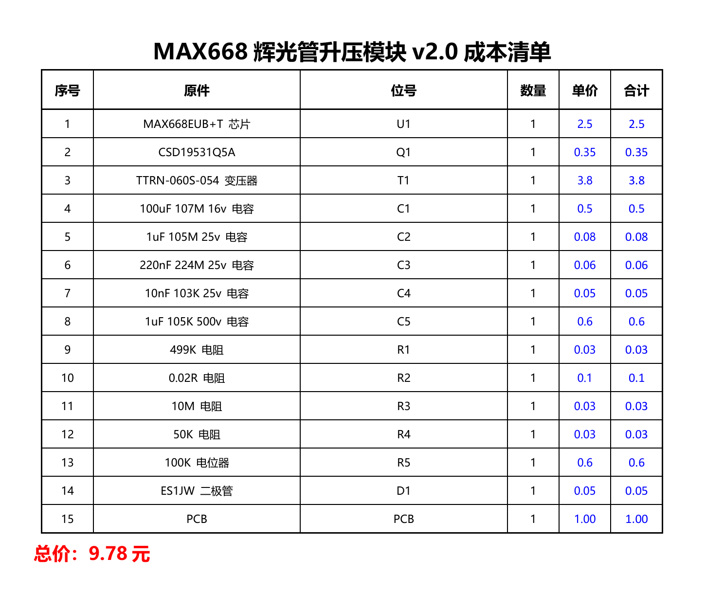

六:制作成本
这个应该也是很多人关心的问题对吧?现在我非常自豪的告诉你:
单块板子的制作成本,已经控制在 10元以内 了!怎么样?还可以吧!
不过买零件不可能只买一个,并且还有运费什么的,所以实际花费远不止10元
下面是详细清单,价格取自淘宝零售价格,仅供参考~
