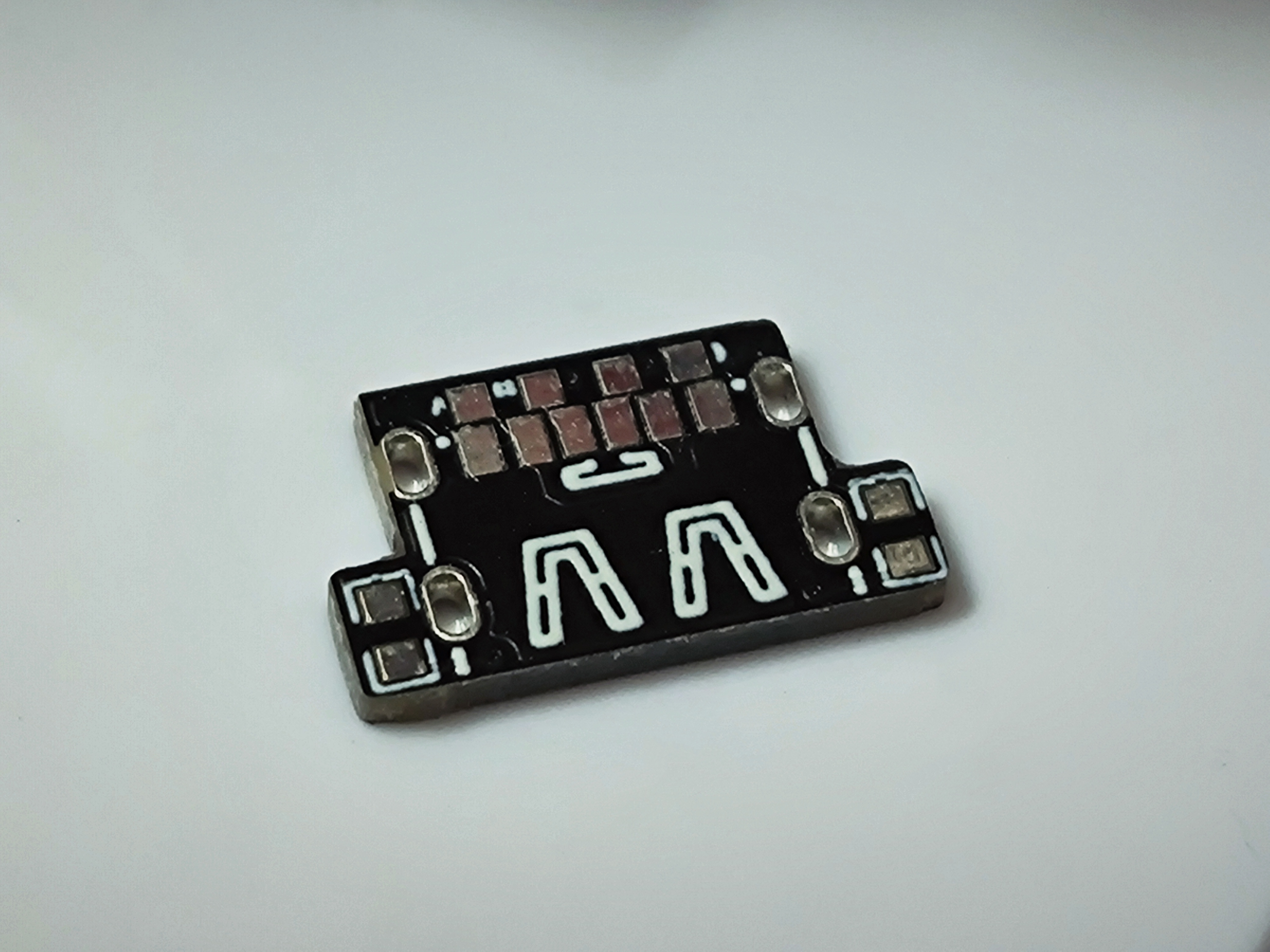

功能简介
用于设备改造,将古老的micro usb改成type-c,体积小巧,支持c to c,a to c,6pin只能充电
不需要c to c把两个电阻去掉
实物图
