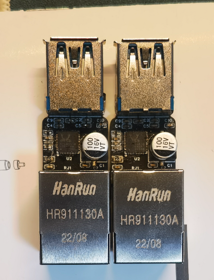

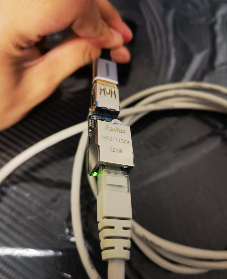

是一个复刻项目,最近需要USBA口的网卡,就参考Kirito大佬的项目替换了个口,PCB加宽了些,方便焊接,后续可能会补上一个外壳 (USB3/2端口变为一个10M/100M/000M以太网端口模块)
简介:是一个复刻项目,最近需要USBA口的网卡,就参考Kirito大佬的项目替换了个口,PCB加宽了些,方便焊接,后续可能会补上一个外壳 (USB3/2端口变为一个10M/100M/000M以太网端口模块)
创建时间:2023-10-31 23:59:20更新时间:2024-07-19 09:57:09
  • 基于RTL8153B实现,支持10M/100M/1000M网络,主要是支持USB2.0/USB3.0-A口。
  • 自己玩的话,单个模块的成本大概是30元左右。
  • 满速度跑的时候会有一定发热,但是还在可接受范围。
  • 上传了板框cad文件,可在此基础替换其他接口(type-c等)

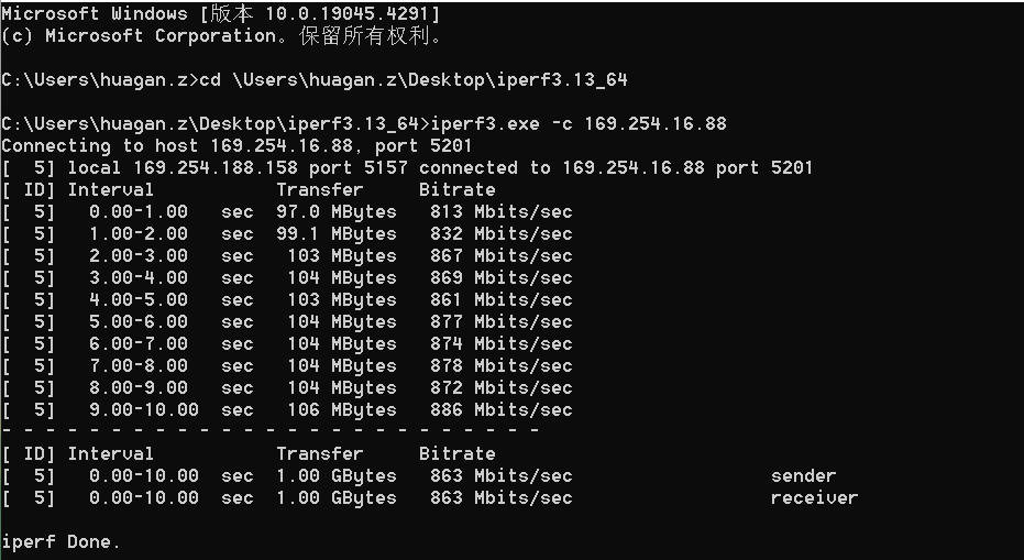

测试状态:
使用iperf测试
