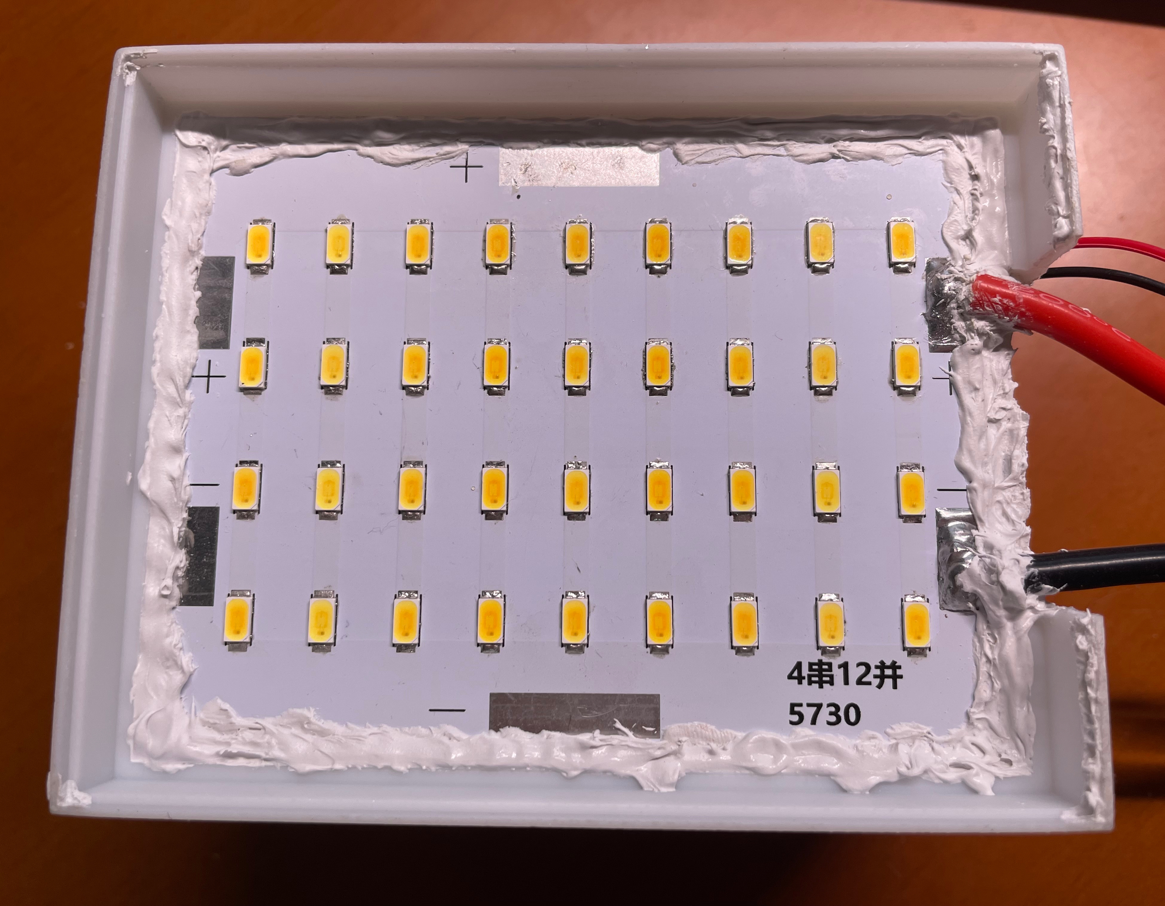

  • 12V中杯(额定功耗12V@1.7A)
  • 12V大杯(额定功耗12V@3.2A)

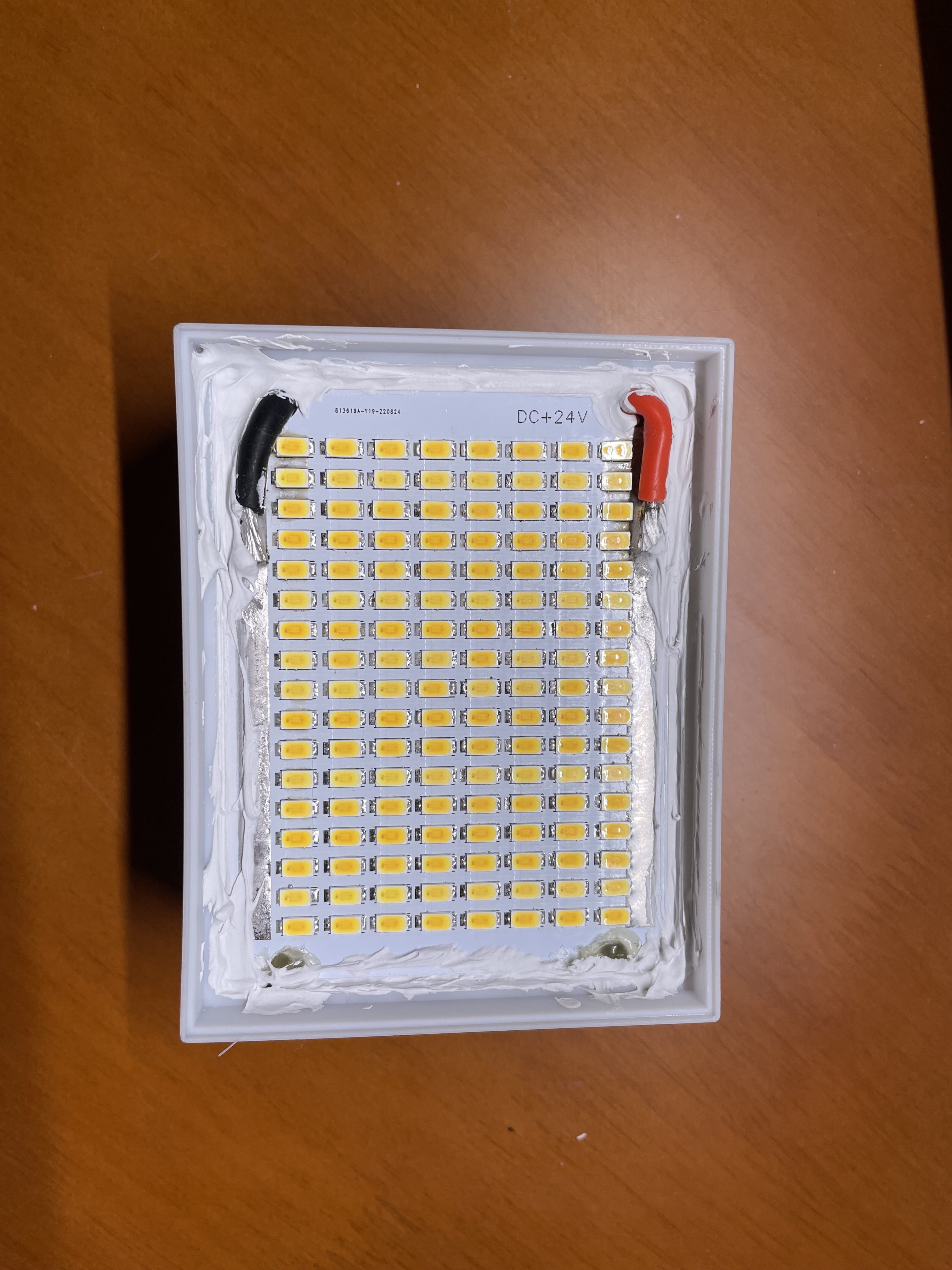

  • 24V超大杯

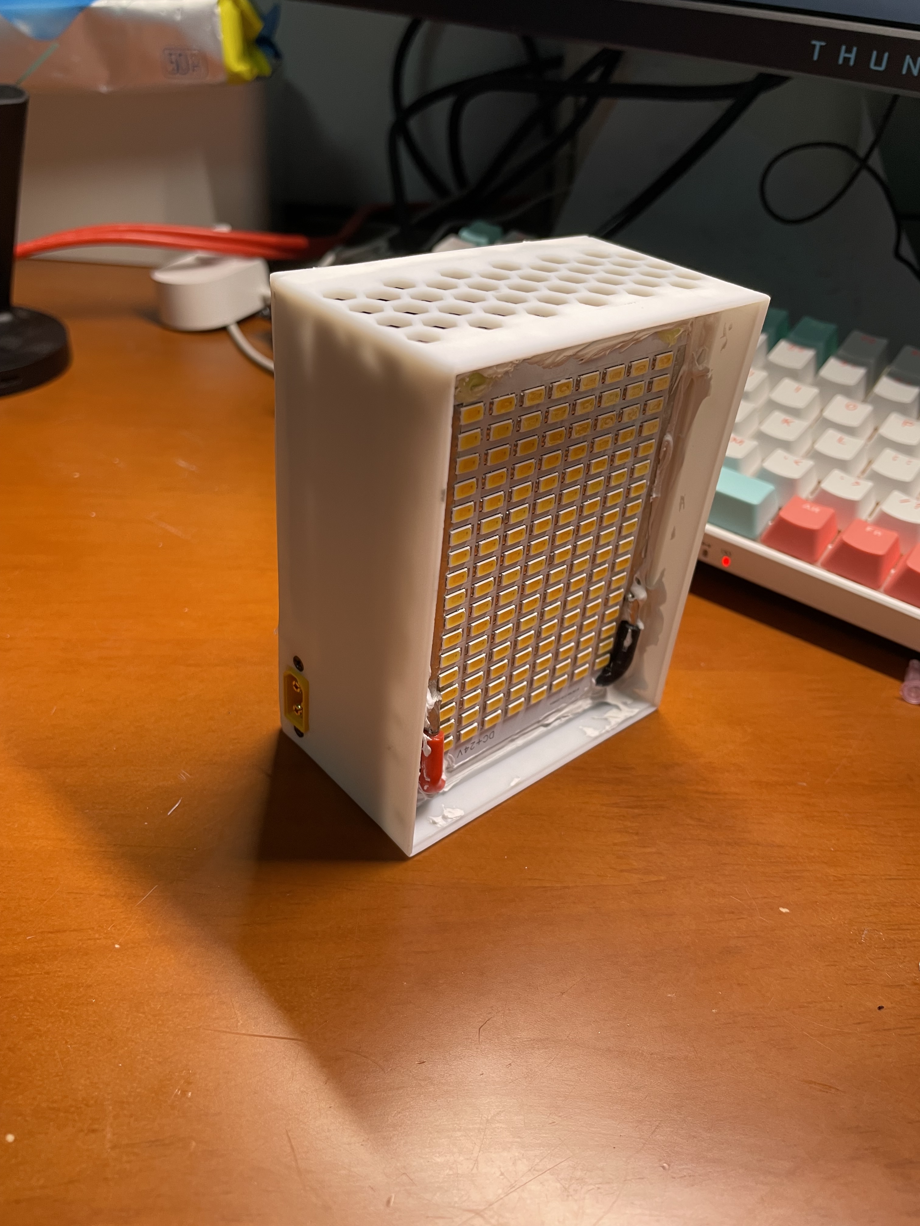

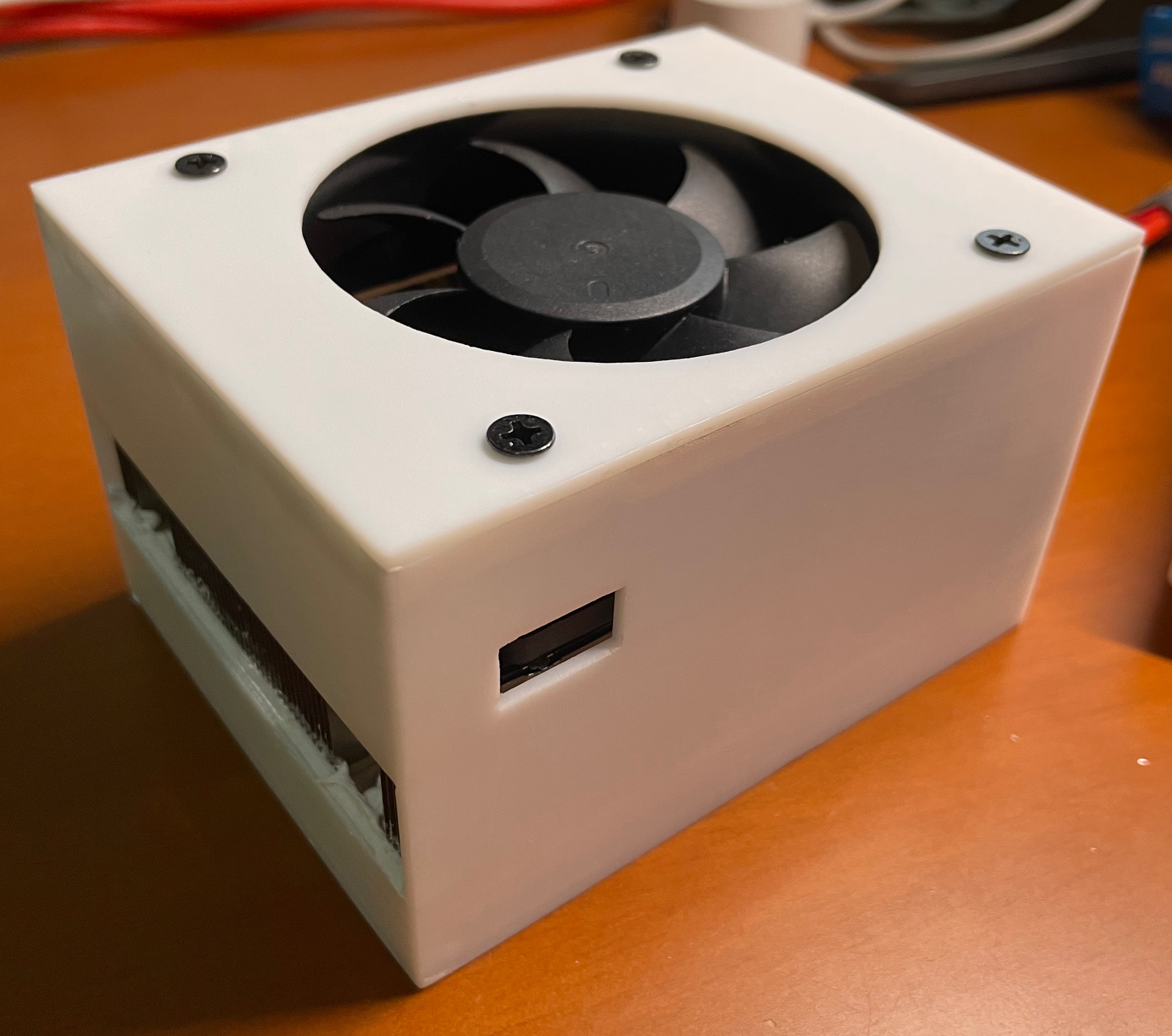

实物图
中杯
超大杯

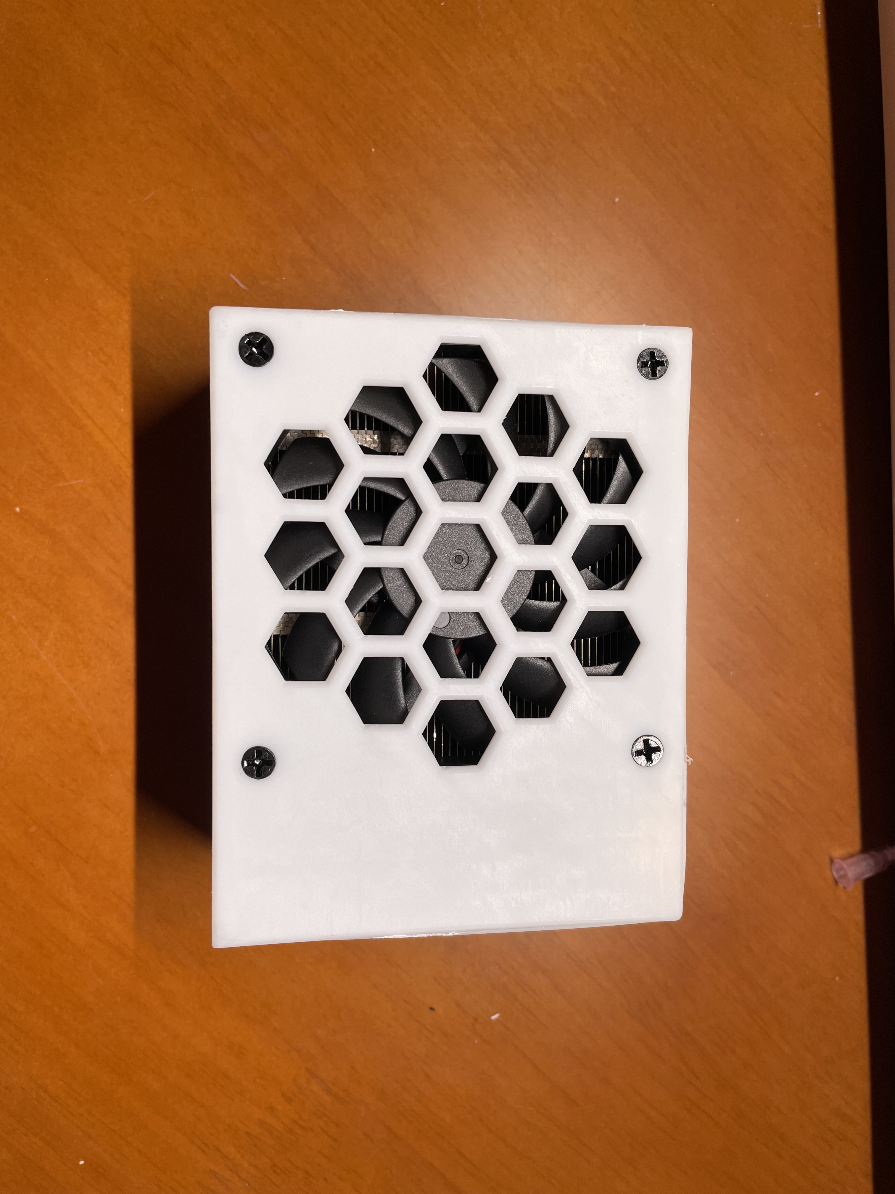

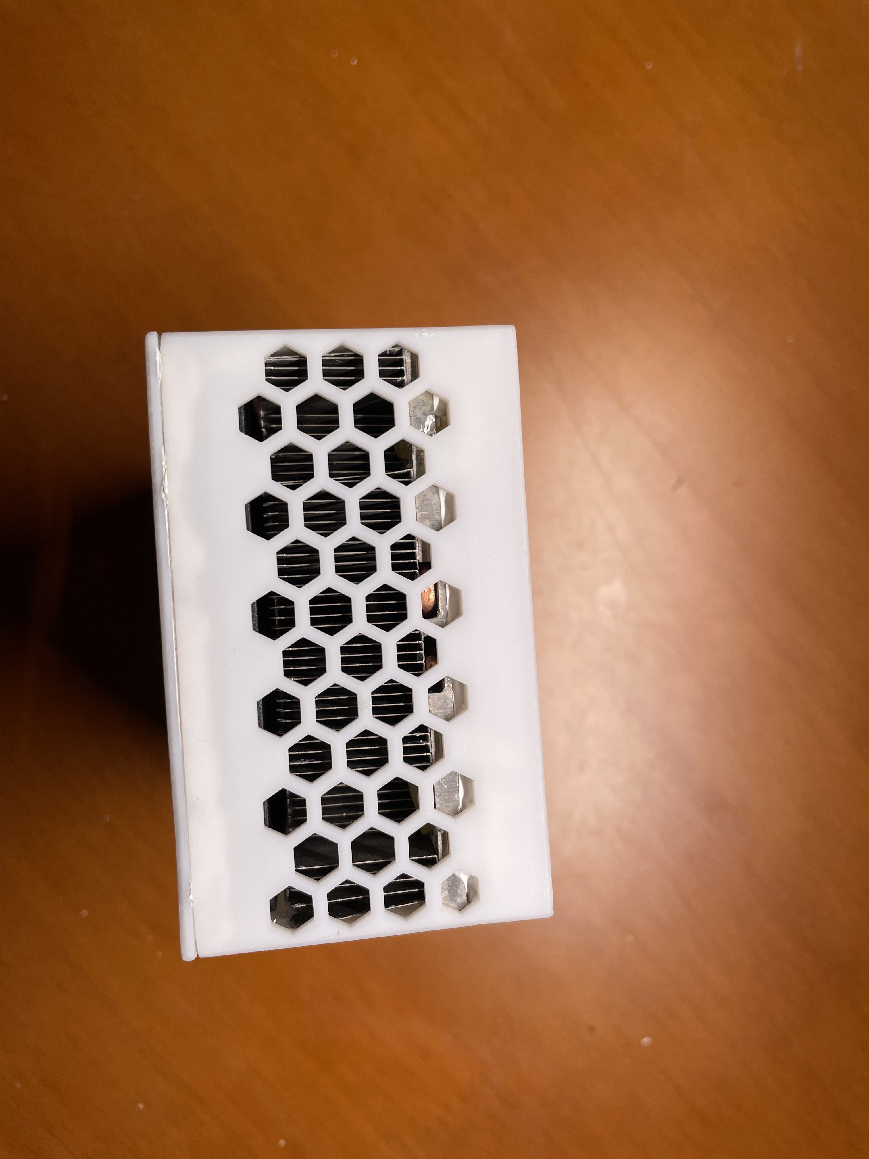

Q:能不能不要散热风扇纯被动散热?
A:不可以
