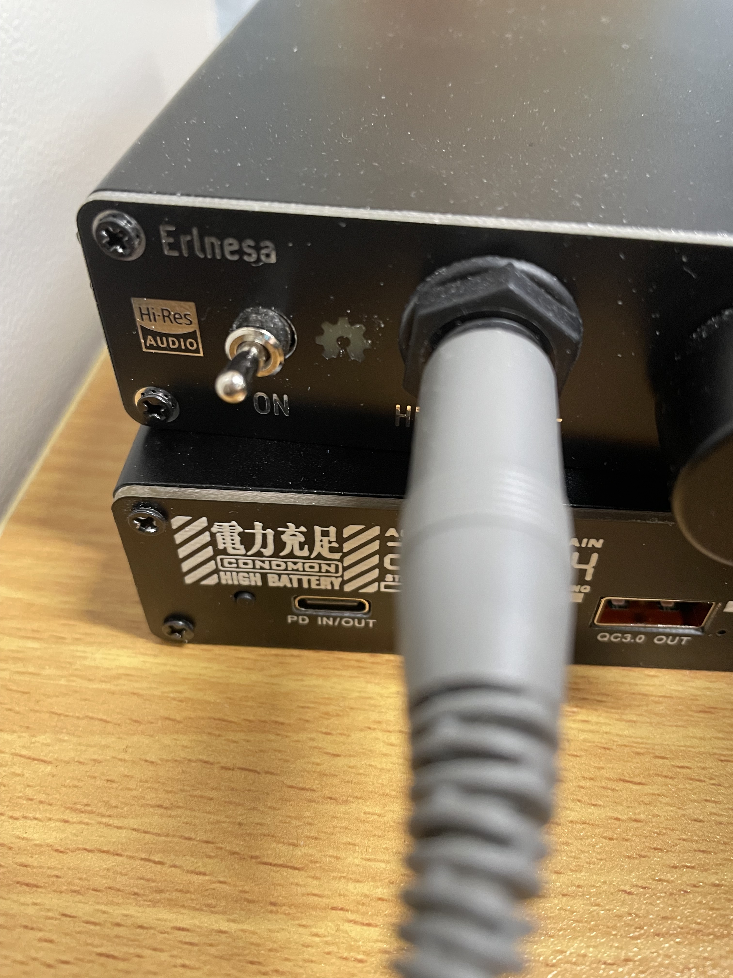

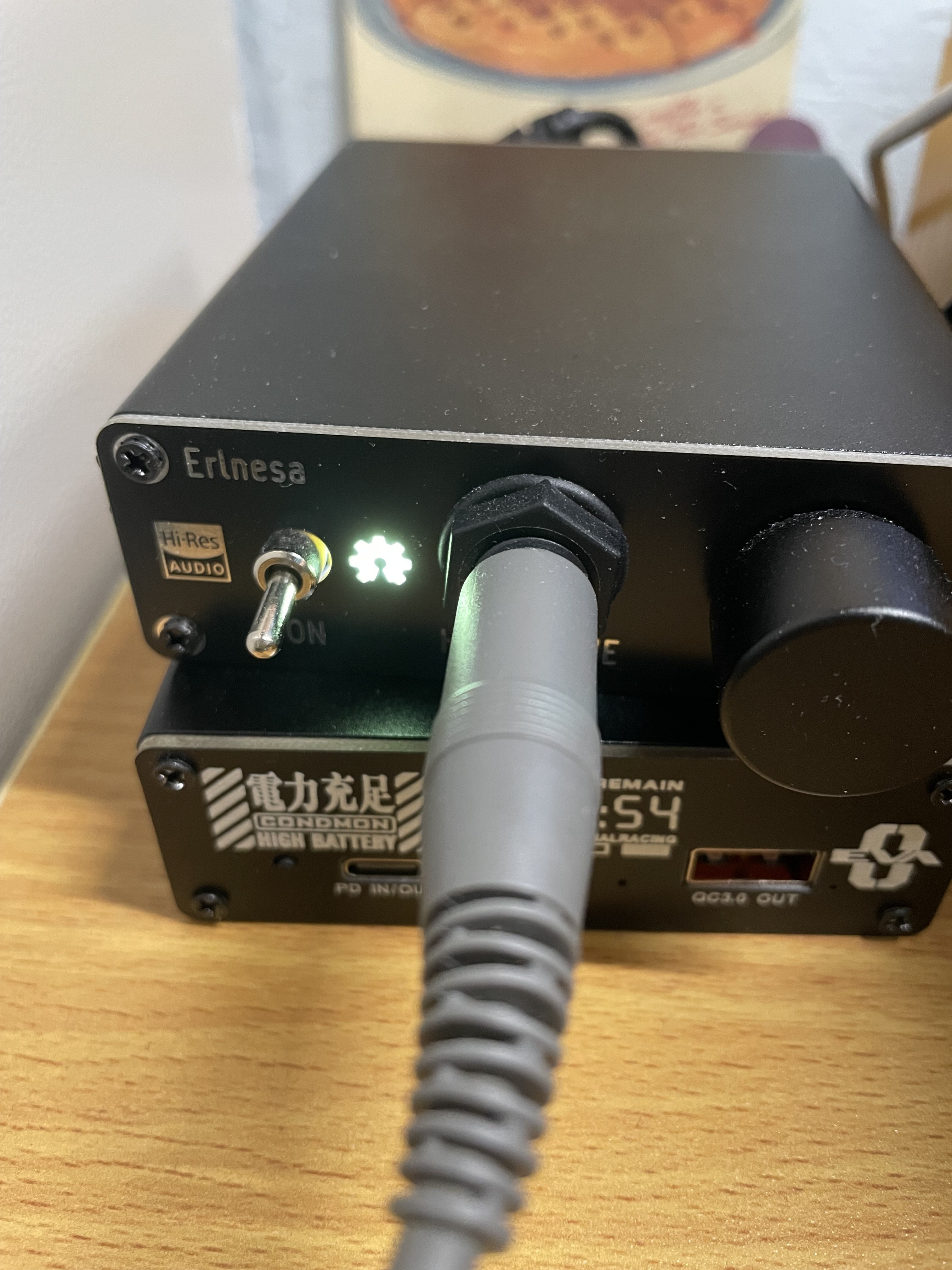

下面是我在使用过程中发现的痛点,稍后会改进、验证,然后持续更新:
前面板在灯光透射区直接进行了钻孔,导致LED射出的光线有些刺眼和不柔和。
这个问题需要将原本的挖孔区域移除,然后在原位置移除正反两面的盖油和铺铜,只留下玻璃纤维板。
此时的玻璃纤维板会弱化光线,同时起到匀光的作用。
我会尽快验证该方案在这个前面板设计中的效果,然后更新工程。
该方案在以往项目中的参考效果:
