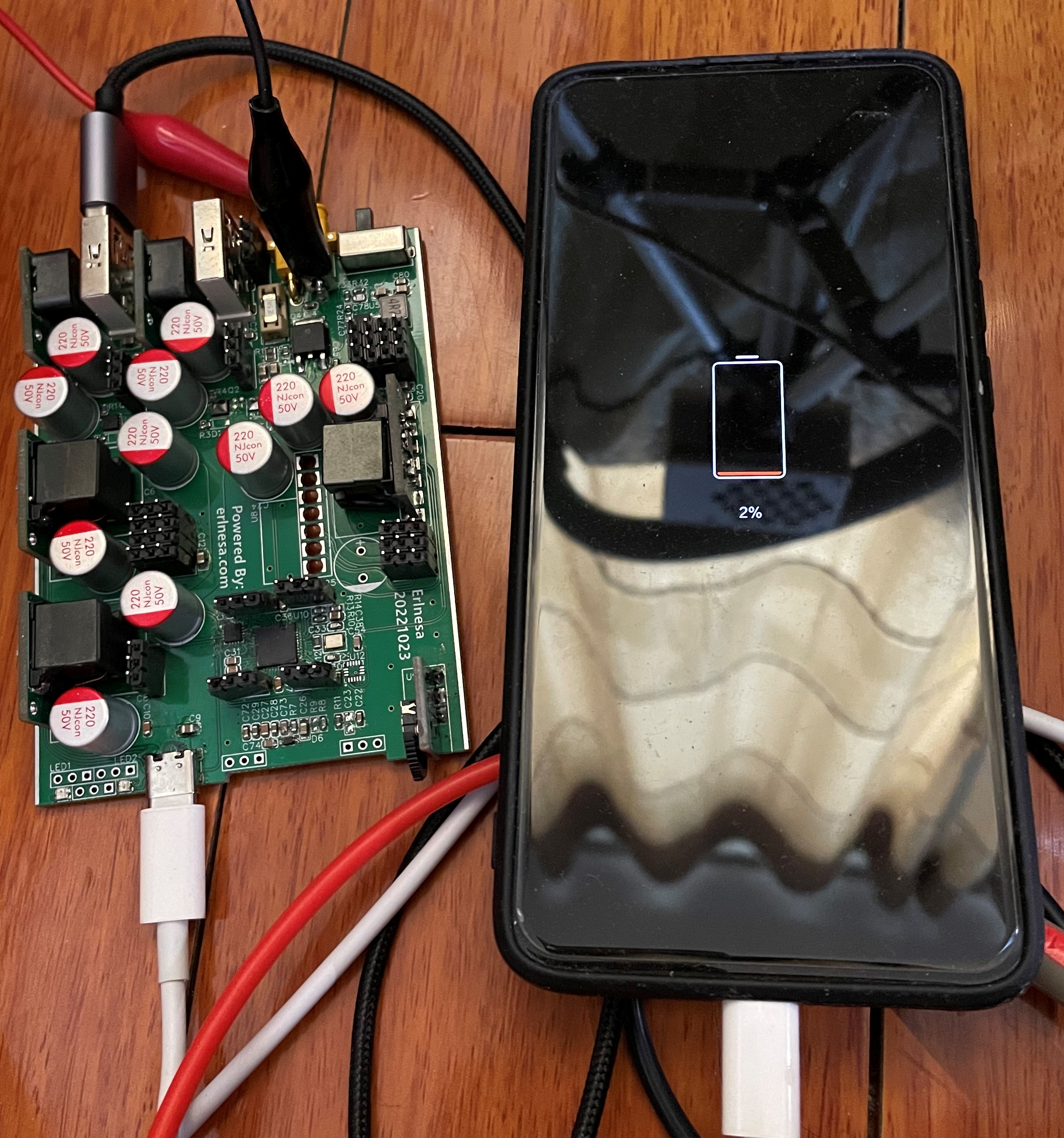

本工程改自“烟云smog”的:四路166W智能充电器

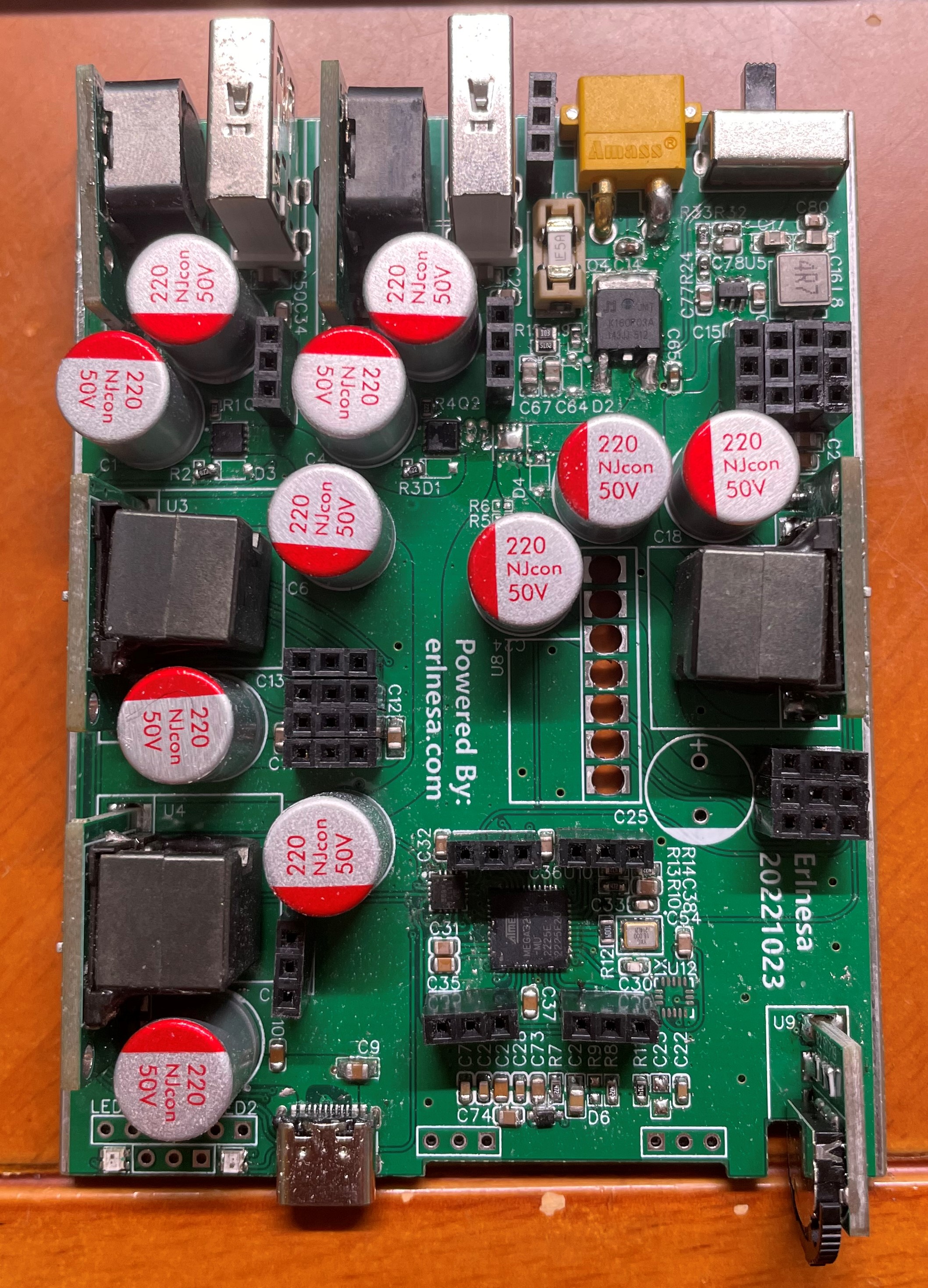

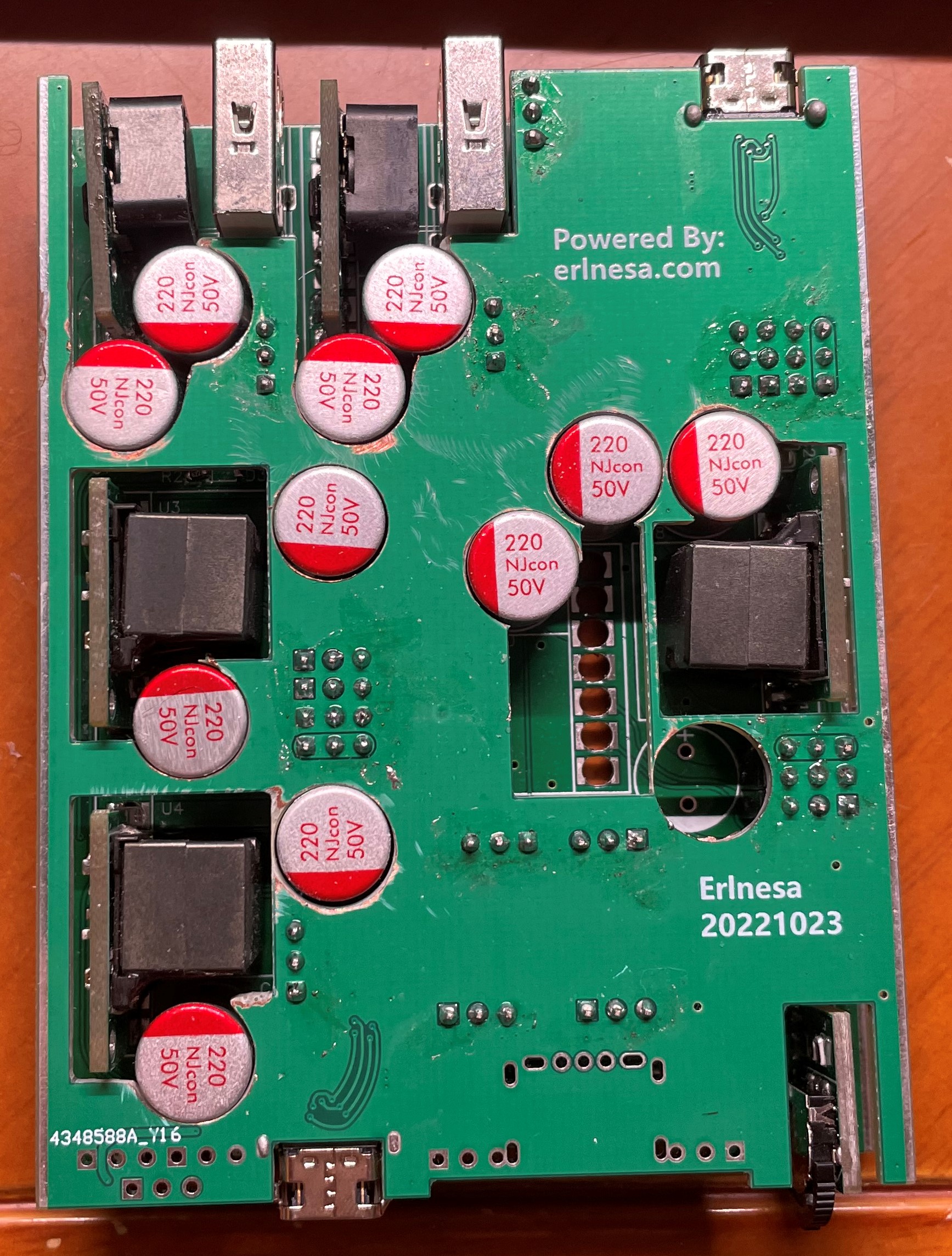

本工程在“烟云smog”的原设计的基础上,进行了模块化设计,并提供了一种已经验证成功的底板设计以供参考。
另附原作者“烟云smog”的完整项目GITHUB

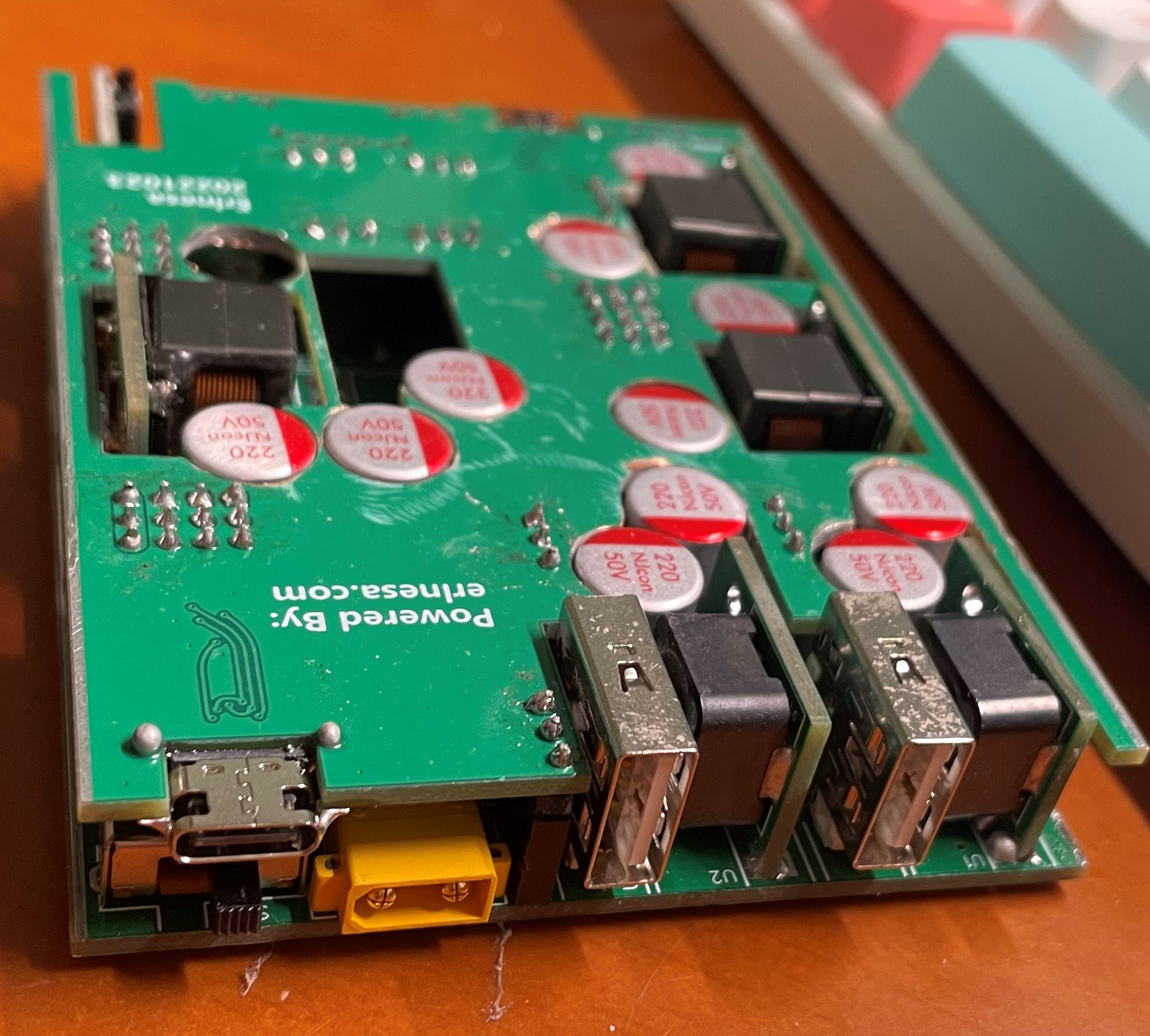

这是一款模块化设计的桌面充电器,能够对外提供五路快充,包含三路65W快充和两路18W快充。

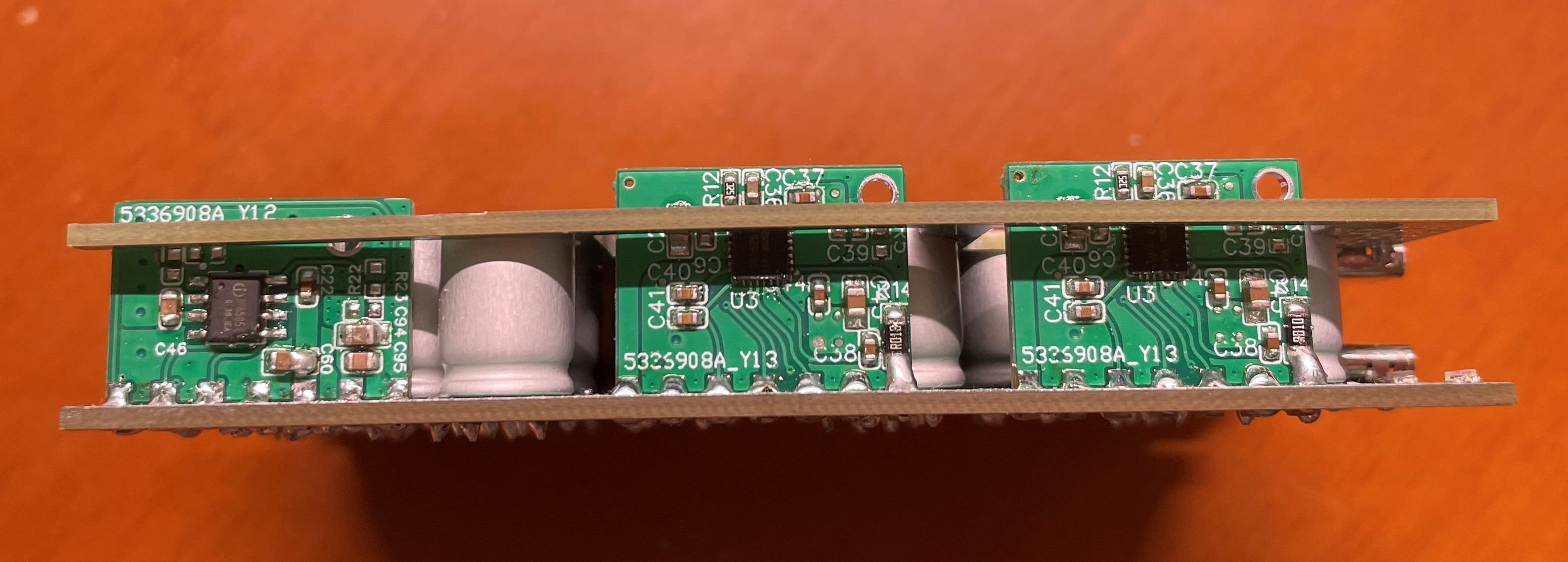

  • 65W快充由SW3526模块实现,支持的协议:PPS/PD3.0/PD2.0/QC4+/QC4/QC3.0/QC2.0/AFC/FCP/SCP/PE2.0/PE1.1/SFCP/BC2.1/苹果/三星
  • 18W快充由IP6505T模块实现,支持的协议:DCP/QC2.0/QC3.0/FCP/AFC

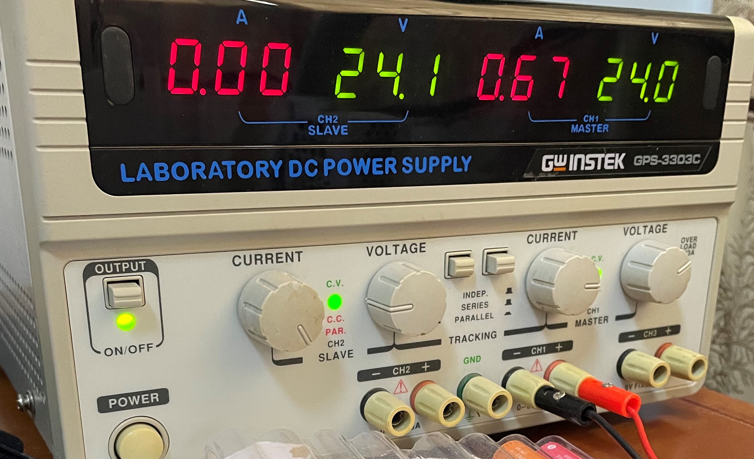

  • 整机电源输入由XT30接口输入24V实现,支持防反接。
  • 自带一片Atmega32U4单片机,能够监测控制各模块工作情况(程序还没写)
  • 当接入的充电设备不支持快充时,例如给鼠标、键盘、牙刷、手表等设备充电时,各模块默认输出5V
充电模块为直接插板焊接设计,省去了板对板连接器的费用,成本上比较有优势。
外观

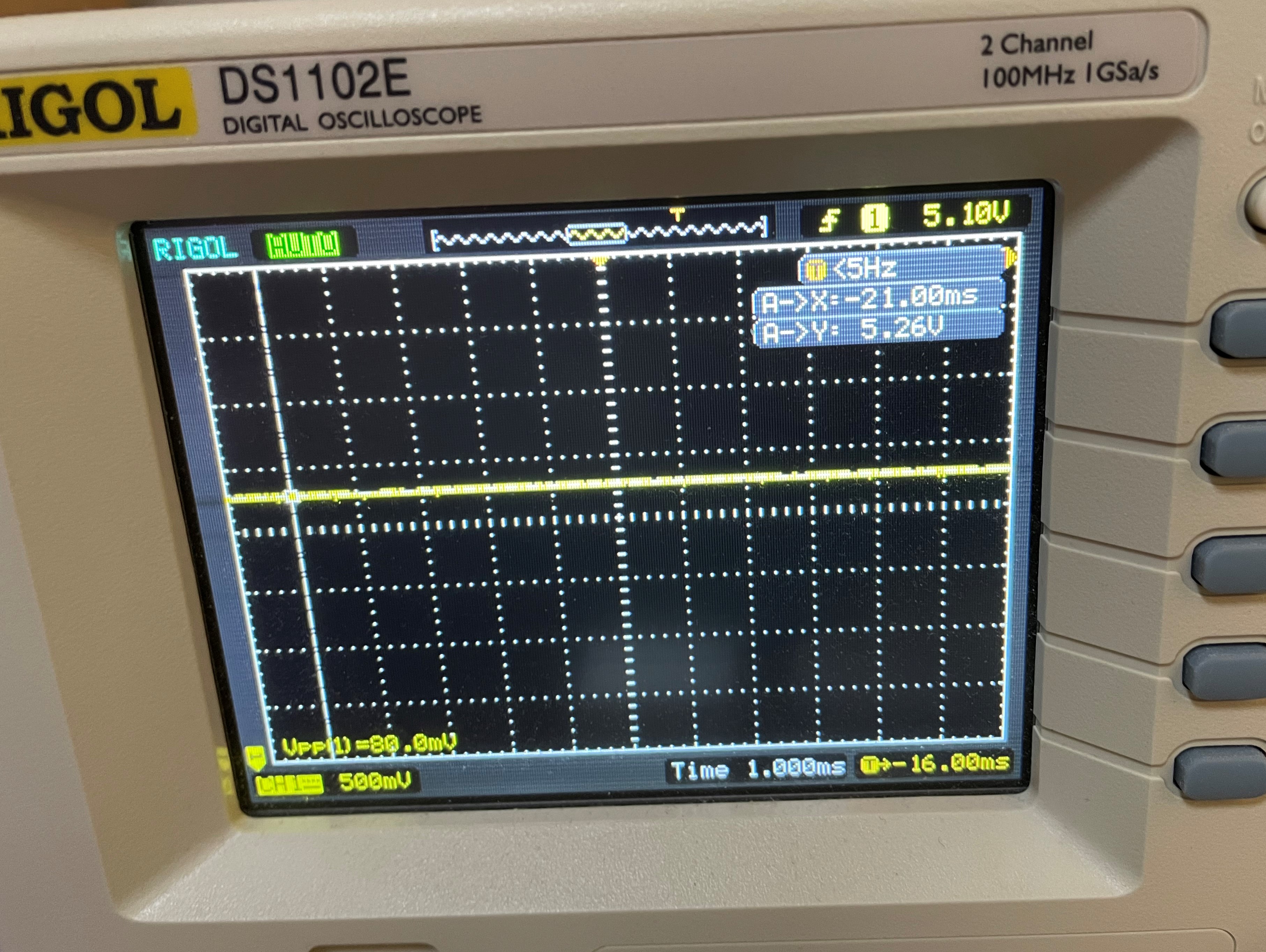

电性能
给型号为K30 Pro的小米牌手机进行充电时,测得VBus的Vpp为80mV
