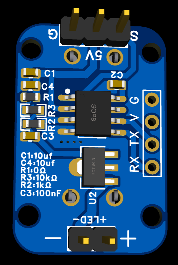

基于小煜哥哥的手持暴力吹风机MAX按压调速器进行修改

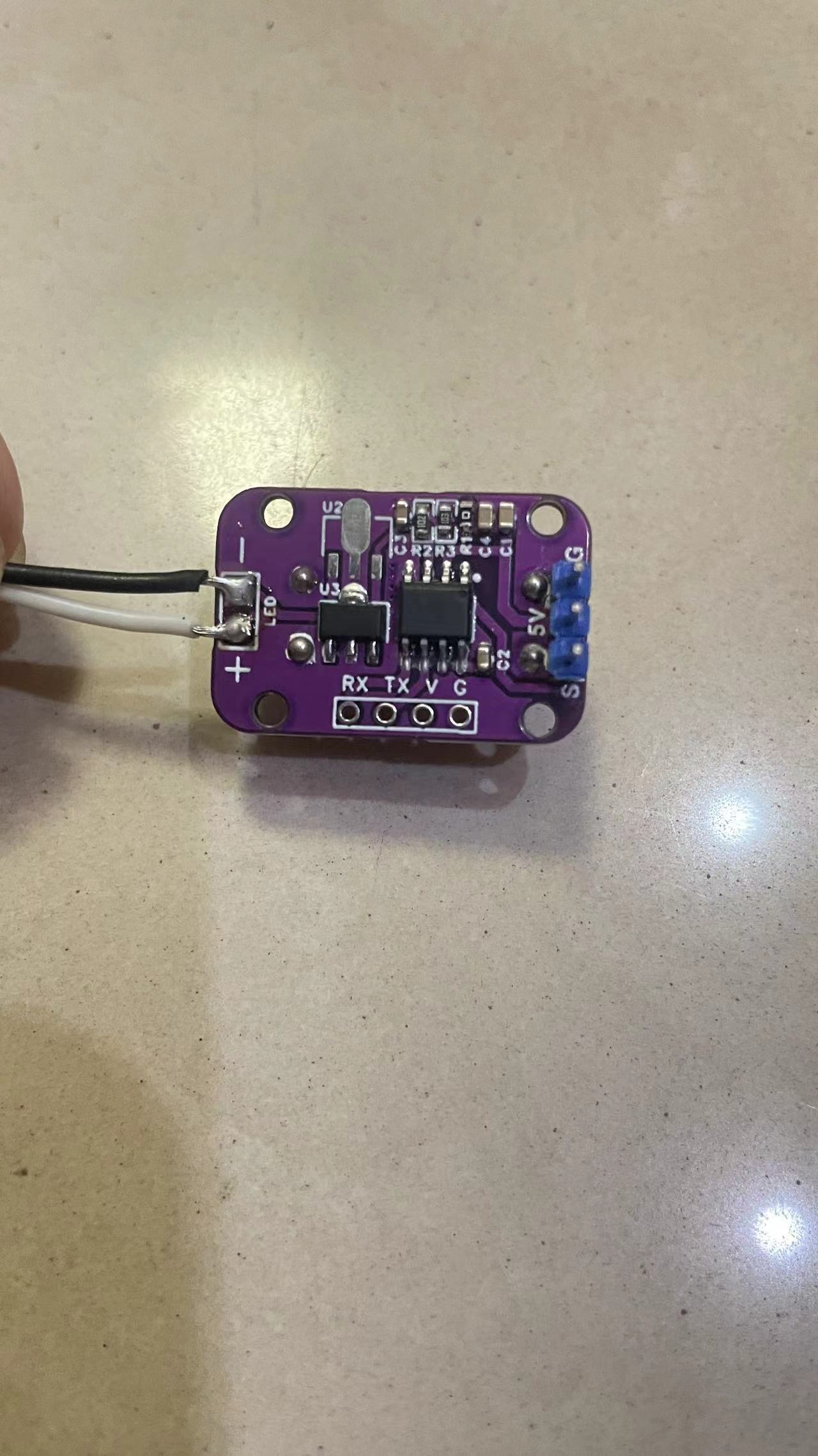

新增加入了呼吸灯功能(待机时为呼吸灯状态,启动暴力风扇时由呼吸灯转为高亮状态)
电路中使用常见的手电筒恒流驱动芯片:AMC7135,该芯片具有350mA恒流的能力,使用无刷电调自带的BEC输出供电。

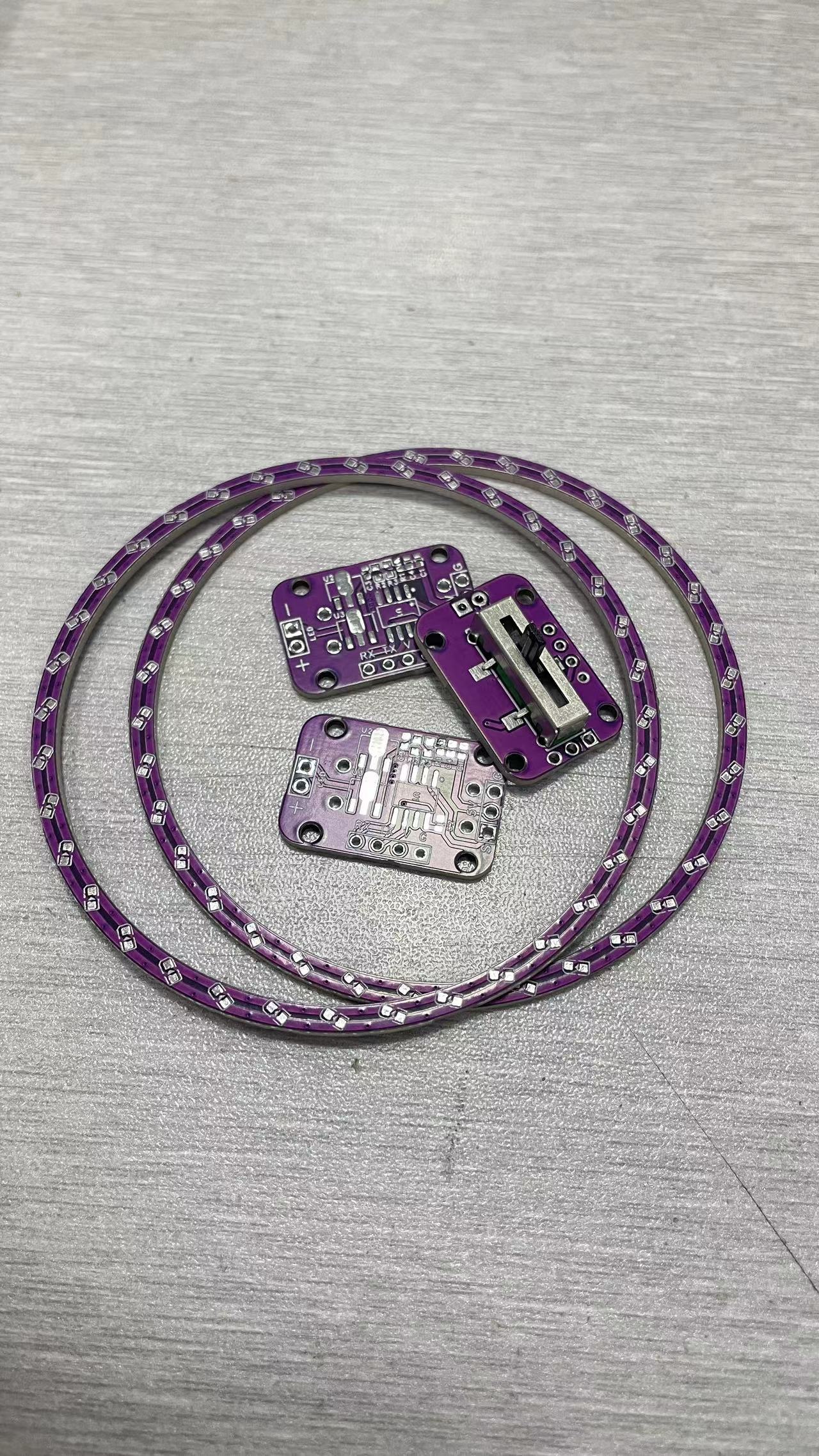

封面的电路板是调试用的(鉴于淘宝购买的LED灯电流参数,我仅焊接了一个)。

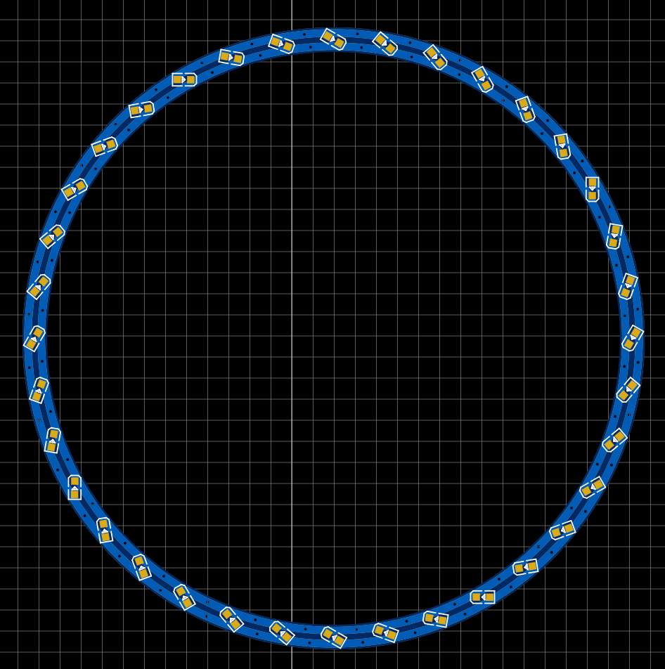

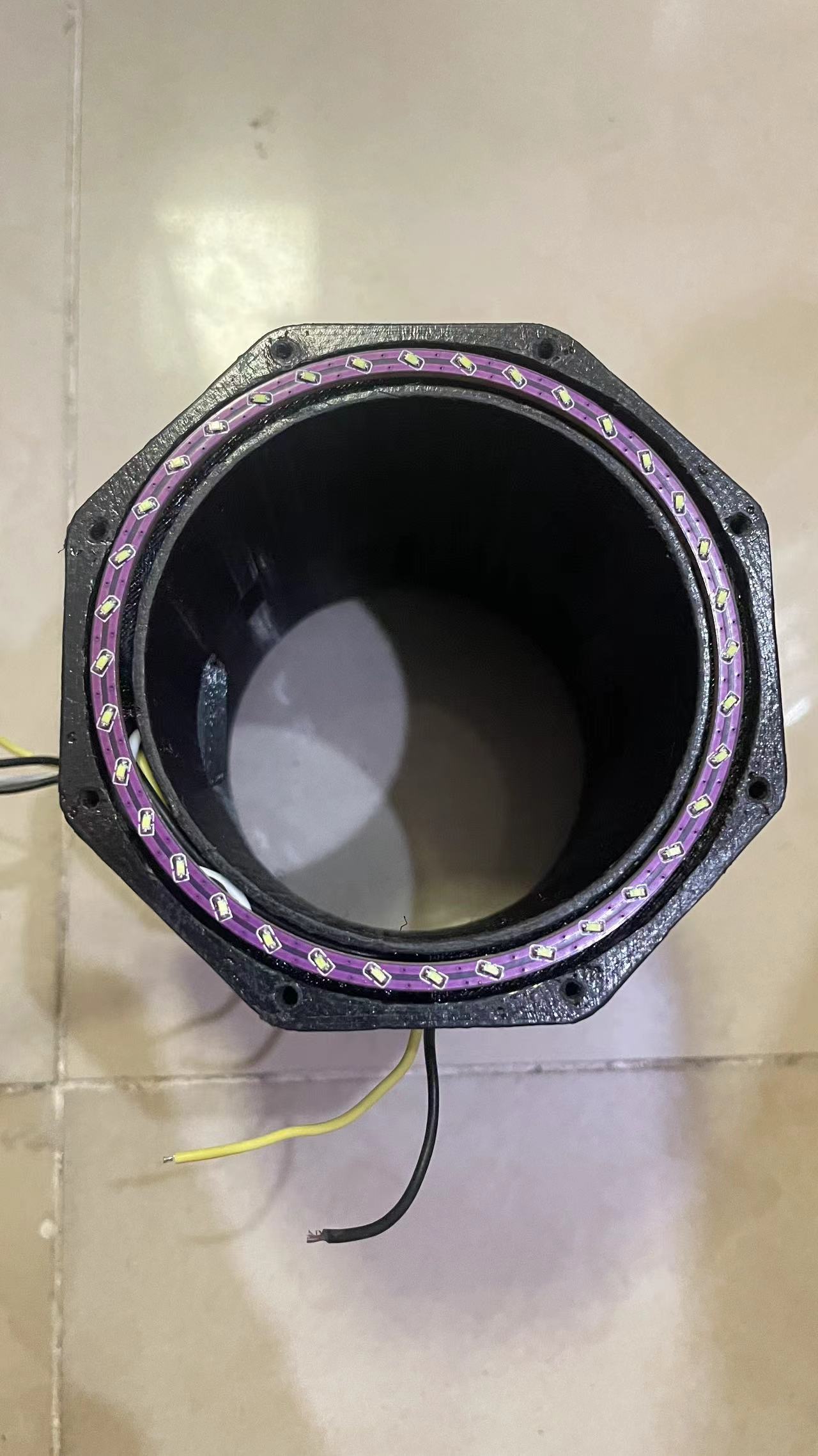

LED灯板也进行重新设计,由36颗0603冰蓝LED灯珠并联组成
实际效果请查看附件视频

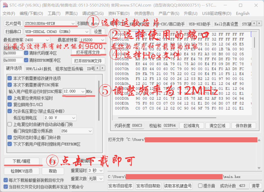

LED_Project.hex
34
