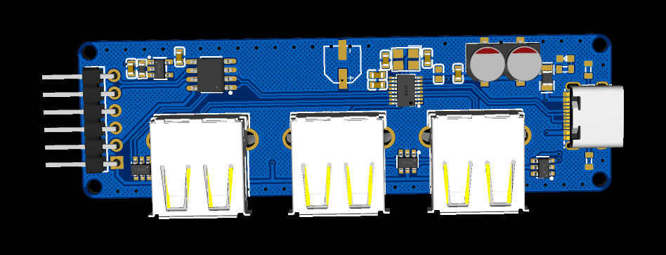

SL2.1s芯片内部自带复位电路,功耗低。支持 USB2.0 高速(480MHz),USB2.0 全速(12MHz),和低速模式(1.5MHz) ,带有3个下行口, 一个串口方便调试下载程序用
简介:SL2.1s芯片内部自带复位电路,功耗低。支持 USB2.0 高速(480MHz),USB2.0 全速(12MHz),和低速模式(1.5MHz) ,带有3个下行口, 一个串口方便调试下载程序用

1.具备防静电能力
2.使用短C线0.5米  带载移动硬盘 固态硬盘无问题。
3.具备一路串口功能方便其他开发,输出可直接给 MCU 供电
4.使用通用C口  放弃USB -A
