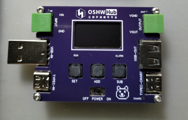

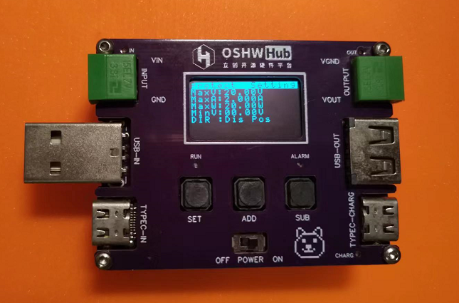

电流电压表,采用电池供电,能设置保护电压,电流。
板载OLED屏,按键,LED灯,亦可作为小开发板使用。
采用INA226采集电流,电压。0-36V,0-5A。使用I2C的0.9寸OLED。使用锂电池供电,usb type-c充电方便使用,避免干扰。
主要用于老式的实验电源辅助(电位器调电压的那种),串在实验电源的输出线上使用。
新增了USB输入,可以作为USB电源测试表。
主要功能:
1,显示电压,电流,显示曲线。
2,可以设置保护电压,电流,超出保护范围后关闭输出,保护后端电路。
3,替代实验电源的“OUTPUT"按钮,每次开机无输出,确认电压后再按键开启输出。避免实验电源被误调,或电位器坏。

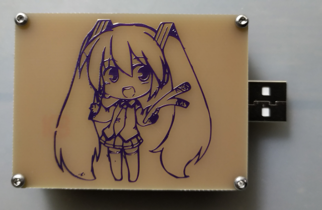

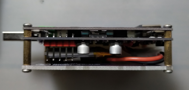

另外,设计了PCB的面板和后盖,使用M2铜柱连接。

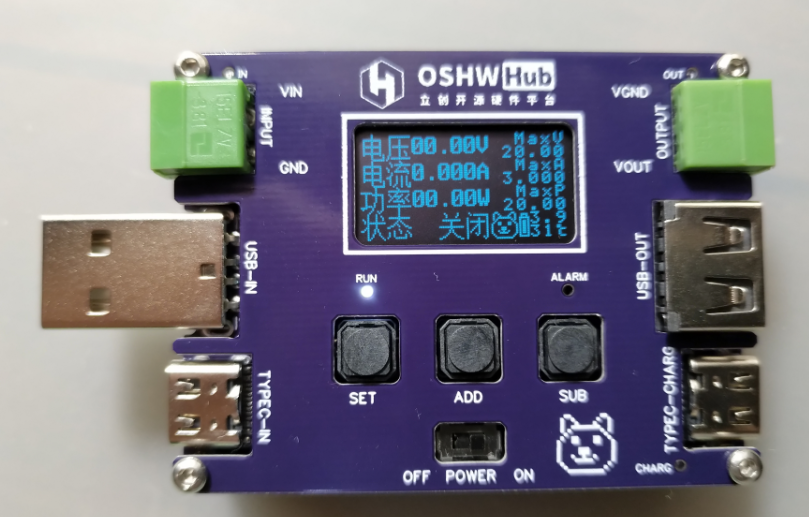

1)开机时默认关闭输出,加载(EEPROM)上次设置的保护参数。
2)有三个页面1,数据显示  2,曲线显示  3,参数设置。长按SET键 切换。
3) 在 数据显示 & 曲线显示 界面时,短按 ADD键 打开输出,短按SUB键 关闭输出。
4)在 参数设置 界面时,短按SET键 切换光标,短按 ADD键 SUB键 加减参数。长按 ADD键 SUB键 快速加减参数。
长按SET键 退出设置界面(同时保存参数到EEPROM)。
5)  参数设置 可以设置保护
电压 0-36V
电流 0-5A
功率 0-99W
曲线电压量程 4.5V  9V 18V 36V
曲线电流量程 5A     2A  1A   0.5A
曲线绘制时间 1次   2次  5次  10次
6)右下角显示电池电压和温度。

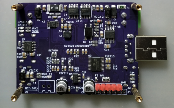

2021.7.4 硬件版本V2.0
重新布板,去掉了24c02 使用内部FLASH EEPROM
硬件增加USB输入 输出口,采样电阻移动到MOS后面,不会有空载小电流了。
PMOS 驱动增加了ICL7660 负压驱动,解决了低电压MOS不能开启的问题,
LED的IO改成了PD1
按键的IO顺序改了
如设置参数不正确可以先运行 force_init_flash_eeprom(); 后注释掉。
增加了温度显示,去掉了开机的图片显示(FLASH不够用了)。

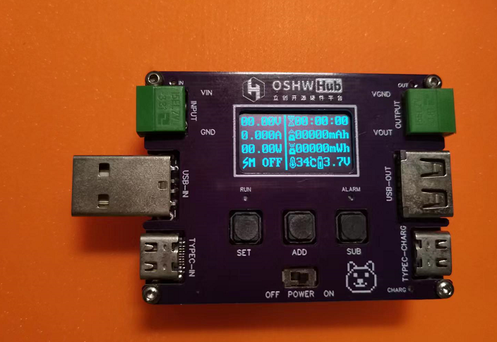

2022.9.7 硬件版本V2.0  软件V2.2
FLASH不够用了  去除了不常用的曲线显示 换成容量测试
增加了 电压低于设置值时关闭 (测试电池容量时可用)
增加了 容量测试 mAh mWh 在主界面长按减键 清零   电流为零时不累计容量 时间
(暂时没有把容量记录在EEPROM里)

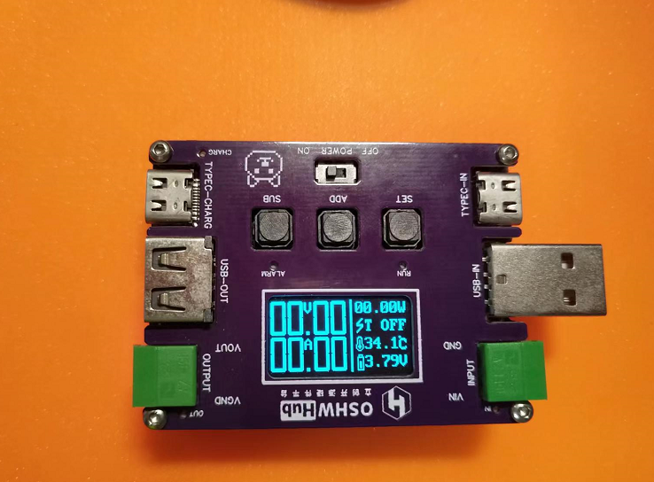

增加了 屏幕旋转 在设置菜单里 (只有二个方向)
按键逻辑小改
短按设置键 切换   1,2界面
长按设置键 到菜单 或退出菜单(当退出菜单时 会写入EEPROM)
按住设置键再开机 可以  初始化 EEPROM 数据
修改屏幕下面二个 LED 逻辑
当统计容量时         run 灯闪
输出(非手动)关闭时 alarm 灯闪

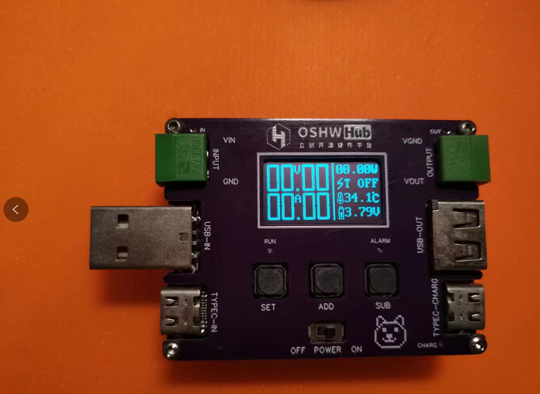

界面1    短按设置键切换(界面1,界面2)
电压V          功率W
                    开关状态
电流A          温度
                    电池电压
界面2      短按设置键切换(界面1,界面2)
电压V                  累计时间  (有电流才计时)
电流A                  容量 mAh (长按减键清零)
功率W                 容量 mWh(长按减键清零)
开关状态             温度   电池电压
界面3  长按设置键切换
                      设置界面
最大电压V
最大电流A
最大功率W
最小电压V
屏幕旋转(2个方向,退出后更新)
