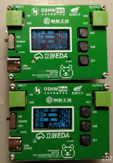

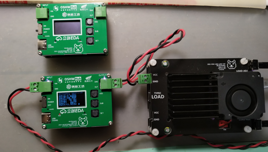

电流电压表,采用电池供电,能设置保护电压,电流。 主要用于老式的实验电源辅助(电位器调电压的那种),串在实验电源的输出线上使用。
简介:电流电压表,采用电池供电,能设置保护电压,电流。 主要用于老式的实验电源辅助(电位器调电压的那种),串在实验电源的输出线上使用。
创建时间:2021-03-08 21:01:30更新时间:2022-05-26 10:52:43

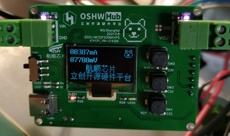

板载OLED屏,按键,LED灯,24c02,亦可作为小开发板使用。
采用INA226采集电流,电压。0-36V,0-5A。使用I2C的0.9寸OLED。使用锂电池供电,usb type-c充电方便使用,避免干扰。
兼容STM8S103F4P6。
主要功能:

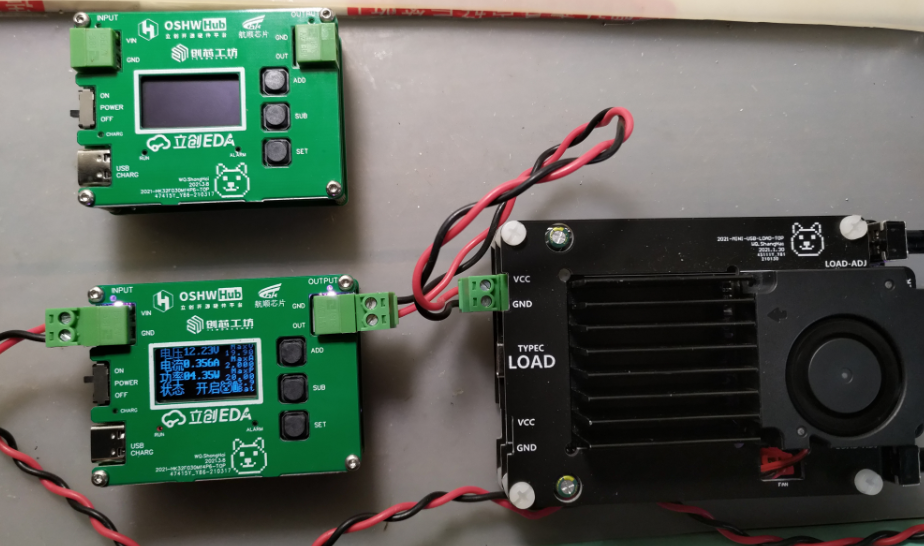

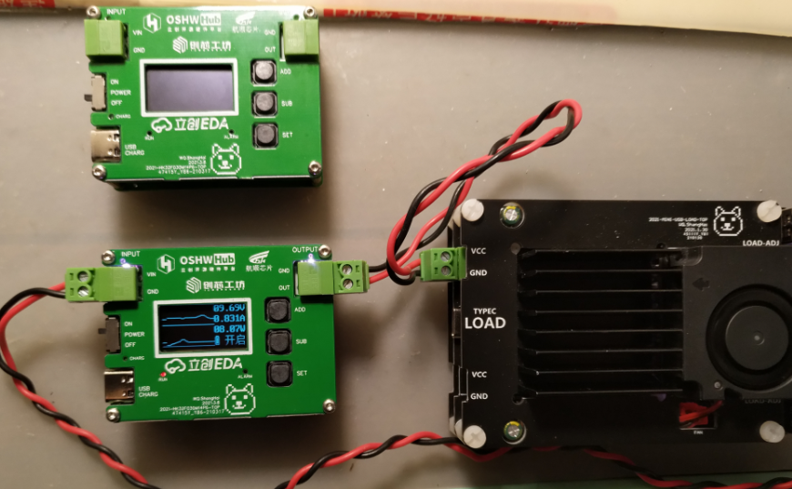

1,显示电压,电流,显示曲线。
2,可以设置保护电压,电流,超出保护范围后关闭输出,保护后端电路。
3,替代实验电源的“OUTPUT"按钮,每次开机无输出,确认电压后再按键开启输出。避免实验电源被误调,或电位器坏。
另外,设计了PCB的面板和后盖,使用M2铜柱连接。
注:R18 不焊,顶盖敷铜注意,以免覆盖LED透光孔。

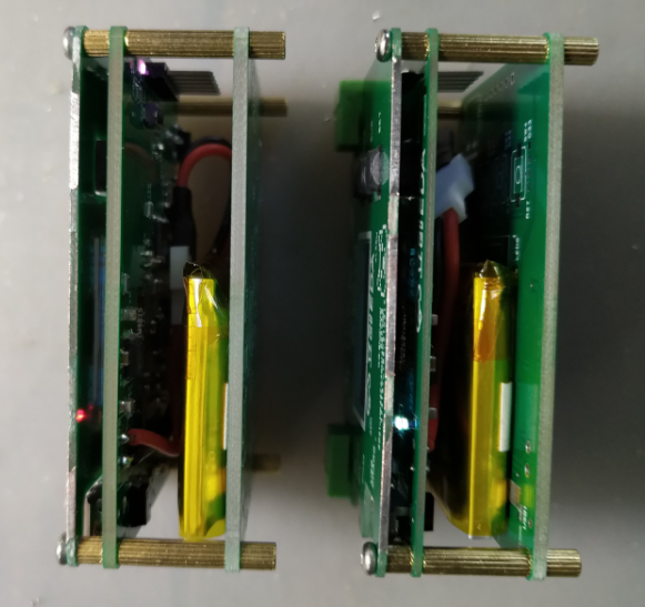

面板重做了,开了透光孔,开关,usb孔。1.0mm厚PCB。
用M2*3的铜柱安装面板正好,可以方便按键。

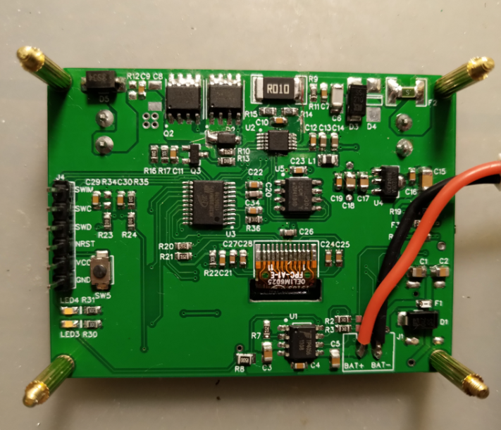

第一版的PCB硬件没有问题,二个PMOS管正确的。可以防止电流倒灌。
第二版PCB优化了PCB走线,布局,以为第一版板子二个PMOS画错了,结果发现第一版是正确的,第二版反而改错了。^@^
采用第一版的PCB,和第二版的前盖。后面板暂未做。PCB上的飞线也不用飞,原本就是正确的。
第三版(未做)打算,把采样电阻改在二个PMOS后面,输出指示灯接到OUT_EN上,改掉有点静态电流的问题。
接插件可以改成5.08的更牢固,电流更大。充电改用tp4057就够用了。
用了650mah的锂电池,充电电流在300ma左右。

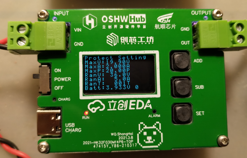

初步完成了程序(程序写得比较业余,轻拍)。改写了设置页面。 111-3.23.zip
1)开机时默认关闭输出,加载(EEPROM)上次设置的保护参数。
2)有三个页面1,数据显示  2,曲线显示  3,参数设置。长按SET键 切换。
3) 在 数据显示 & 曲线显示 界面时,短按 ADD键 打开输出,短按SUB键 关闭输出。
4)在 参数设置 界面时,短按SET键 切换光标,短按 ADD键 SUB键 加减参数。长按 ADD键 SUB键 快速加减参数。
长按SET键 退出设置界面(同时保存参数到EEPROM)。
5)  参数设置 可以设置保护
电压 0-36V
电流 0-5A
功率 0-99W
曲线电压量程 4.5V  9V 18V 36V
曲线电流量程 5A     2A  1A   0.5A
曲线绘制时间 1次   2次  5次  10次
6)右下角显示电池电压。
