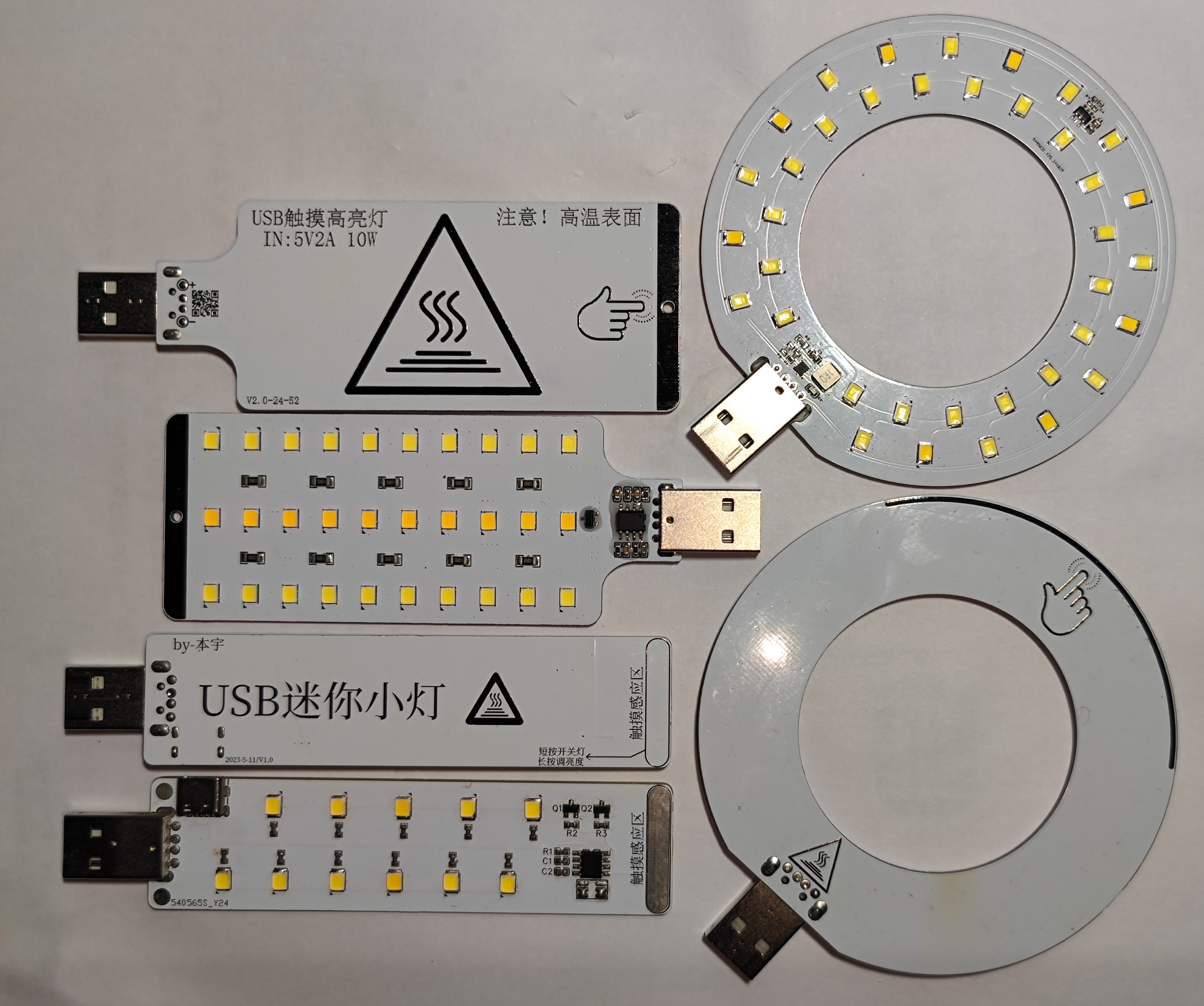

基于SGL8022W的触摸USB迷你超亮LED灯第2代改版,低成本,纯纯纯小白也可以做,不需要烧录任何程序!
操作简单,触摸无极调光
使用:接入电源,手指触摸尾部后灯缓缓亮起到100%亮度,再次触摸缓缓熄灭。
熄灭状态下触摸尾部,待亮起到需要的亮度时再次触摸则保存亮度设置并关闭,再次触摸打开会渐亮到设置值。
点亮状态下触摸并保持不松手,渐亮或渐暗到最亮最暗,期间在需要的亮度时松手则保存对应亮度。
保存的亮度断电后失效需要重新设置。
输入要求:5V2A-10W,建议使用充电宝或者手机的充电头供电
使用注意事项:由于电路结构简单纯电阻限流,损耗较大,最高亮度会稍微烫手要注意,插拔时捏住下面USB那块插拔就不烫手了,需要更高效率的可去我主页另外工程有

  • LED不要购买太便宜的,尤其是某宝某多里的2元包邮100个的那种,亮度低发热高颜色不好!LED建议黄白搭配更护眼
  • 自然散热即可,可不用加散热器。
  • 焊接使用热风枪或者铁板烧。
  • USB接口附近电路可使用树脂灌封保护延长使用寿命。
  • 其余事项图纸里有标注
  • 如果想实现台灯那样可以自由弯曲的话,搜索购买USB金属延长线不到5元即可实现更好使用体验

实物图片:
正面图↓↓↓
反面图↓↓↓
接入延长线↓↓↓
嘻嘻↓↓↓
我的LED工程全家福↓↓↓
实测功率8瓦↓↓↓
缺点待解决:实测非最高亮度时会有轻微啸叫,在13khz频段,可忽略不计...
