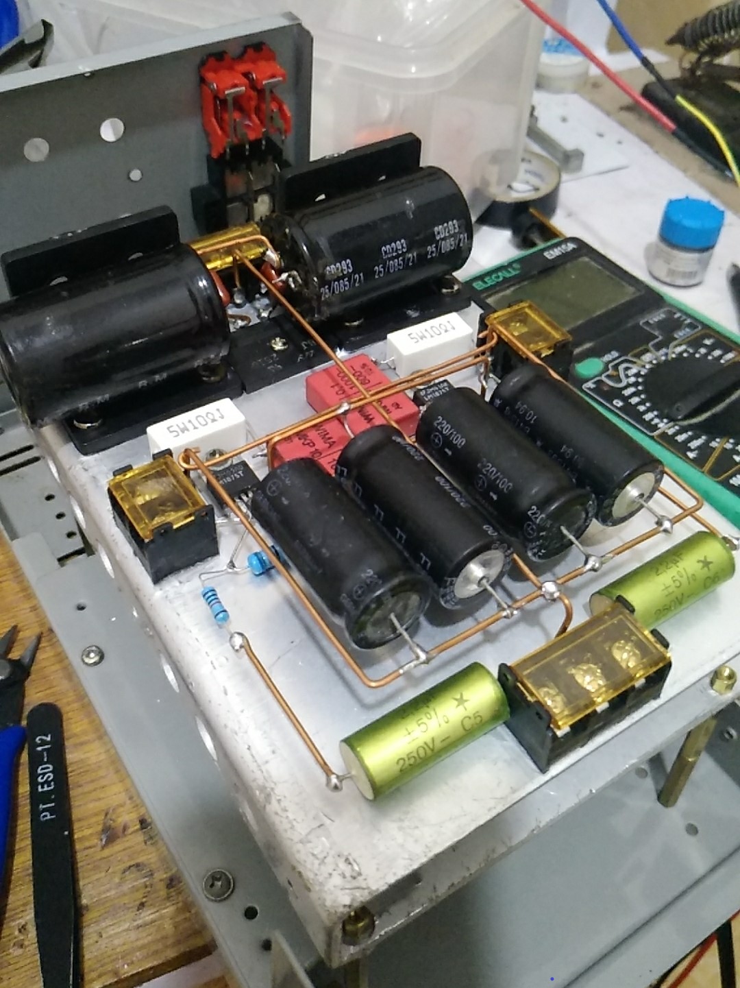

1875搭棚功放
CG负反馈输入功放电路,
在原厂图的基础上升级,
采用负反馈输入,对音质有一定的提升,简化了电路,取消了退藕电路部分,
功率也有一定的提升,
原厂图20W功率,提升到25W的功率,
电容选择要有一定要求,输入藕合电容一般用2.2uf,质量好一点的有 德国威马的电容,听中高音是一个不错的选择。
二次滤波电容22uf到1000uf内选择。一般选内阻小的就可以了,条件可以用好一点的。快手上卖四五百的那些1875功放还把电容衣服给脱(这个电容他们不会告诉你用什么电容),可以自己做几个来试试效果,这个参数没有严格规定,我个人用二次滤波220uf,中高音效果很暖,听着容易犯困,容易中毒。
大滤波电容一般也大也好,我10000uf够用了。
变压器功率要大一点,100~220W就可以了,双电源供电双18V。
输出喇叭阻抗
8R音箱,声音较暖,口水歌听听是可以,失真小,缺点难推好,
4R音箱,功率大,音质也很不错,好推动,缺点失真大,
两种音箱我都测试了,《姚璎格的专辑》我觉得还8R音箱表现不错,声音有极强的穿透力,非常不错。
PCB 这个没画好,我个人认为搭棚声音好听
这个是原厂图做的(上面有退藕电路,1脚输入)
图片仅供参考
本人花一天重新做了一个负反馈电路输入电路的搭棚图,
搞的有点丑
图片仅供参考
