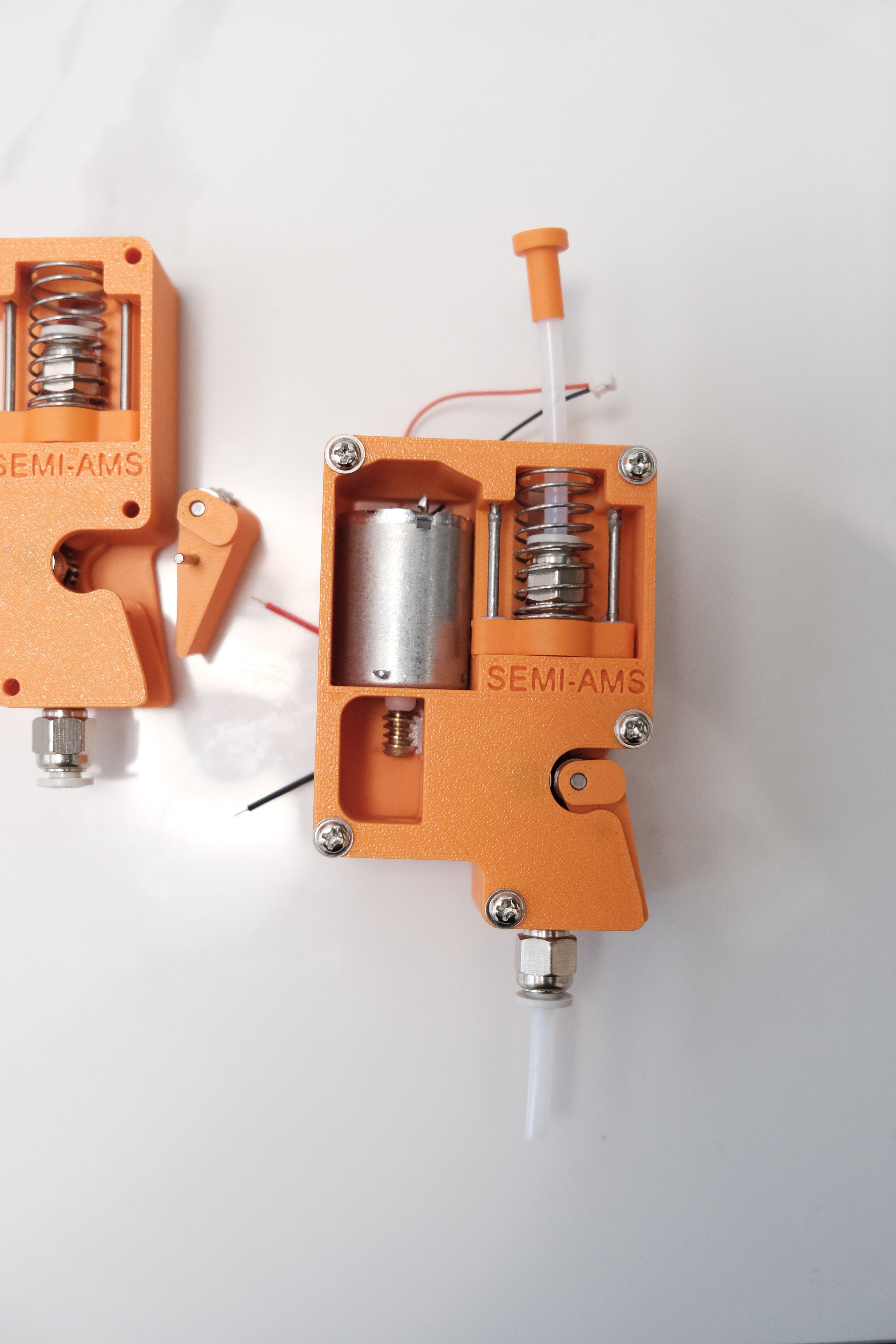

SEMI-AMS,意为半自动耗材管理系统。主要用于外置料盘的辅助供料、进退料控制。通用,不论什么品牌的打印机、何种外置料盘方案均可使用本装置
简介:SEMI-AMS,意为半自动耗材管理系统。主要用于外置料盘的辅助供料、进退料控制。通用,不论什么品牌的打印机、何种外置料盘方案均可使用本装置

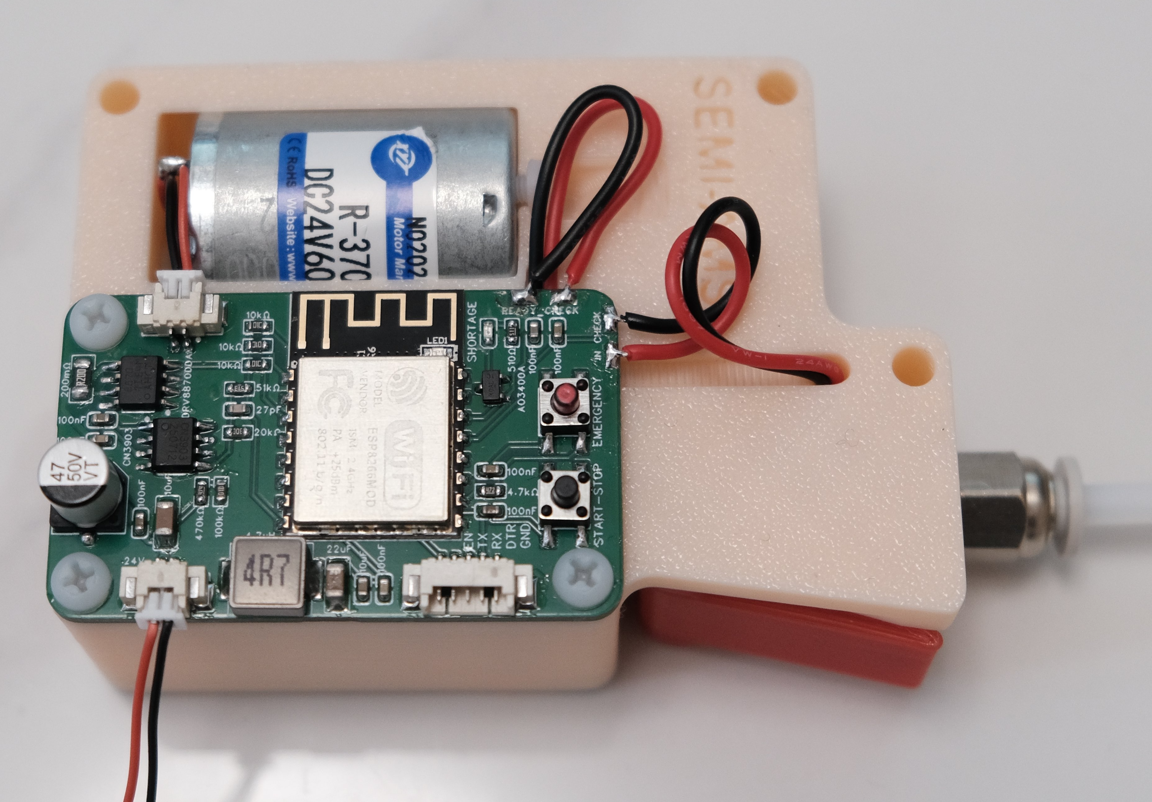

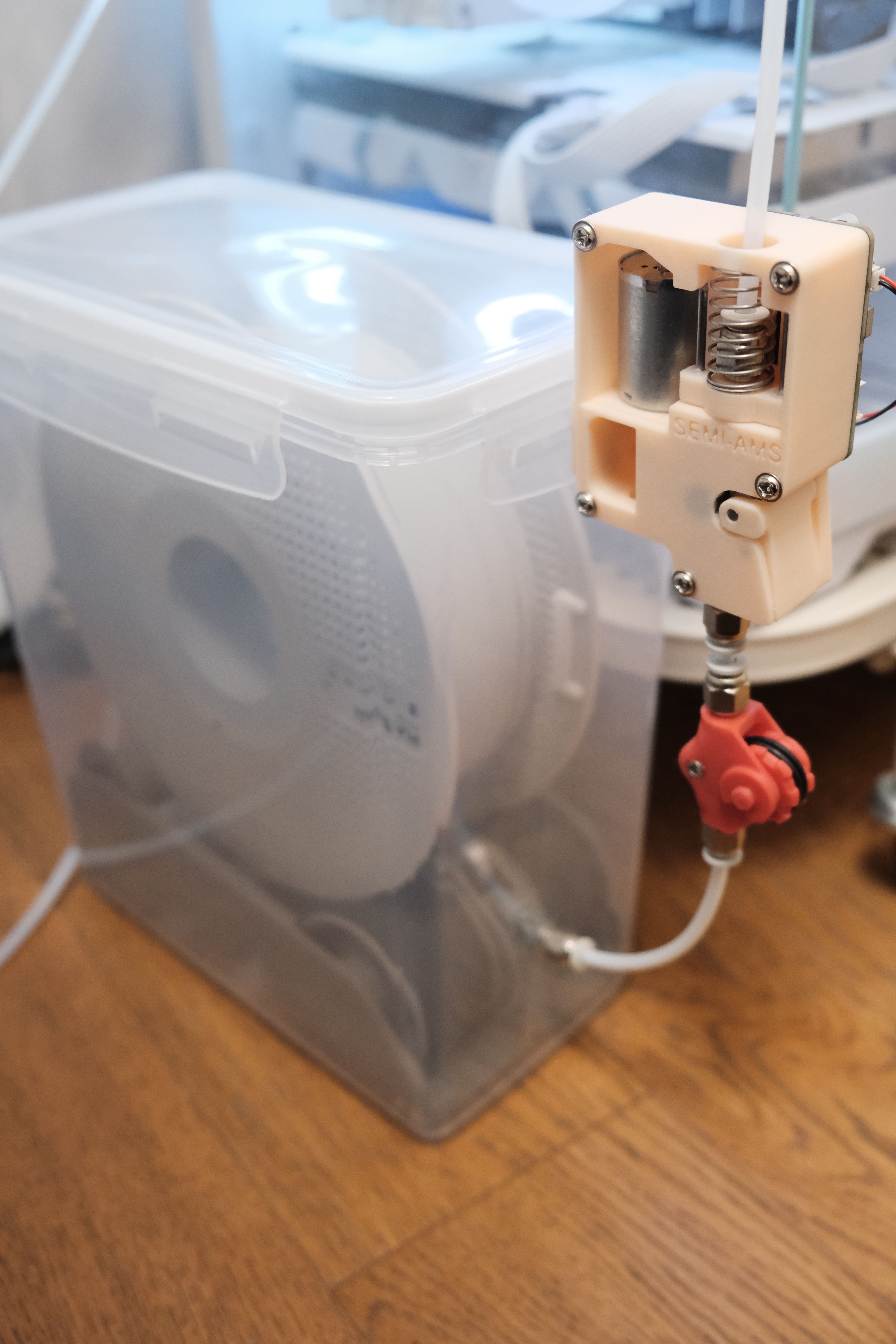

设计背景:自用的打印机是P1SC,只有1个AMS,然后平时打印拆件的多色模型比较多,再购置AMS成本比较高,然后因为打印拆件的多色模型居多(本质就是单色打印居多),故原先一直使用的被动回滚料架+5.8L米桶的方案(参考https://makerworld.com.cn/zh/models/1376172-filamentalist#profileId-1526602)。因为每卷料盘独立封箱增减比较灵活,摆放也比较灵活。但是实际使用中发现一些问题,外置料盘到打印机的送料管可能超过1米,每次使用需要手动进退料非常麻烦、累(主要是懒),尤其是打印完切料后往外抽耗材比较费劲。而且使用外置料盘打印时,容易出现挤出机打印途中没有把料拉进来导致空打。故考虑设计一个半自动的供料辅助系统,起名SEMI-AMS。
设计的目标:从时间成本出发,初步设计半自动即可,即开始打印/结束打印通过一键切换,其余过程不需要人工干预,也不需要和打印机通信。这样做的目的是为了更通用,不论什么品牌的打印机、何种外置料盘方案均可使用本装置,且SEMI-AMS控制器本体可以根据实际需要配置任意多个。后续如果有时间考虑增加一个集群控制中心,用于自动统筹协调任意多个SEMI-AMS,硬件设计上已经将其考虑进去。

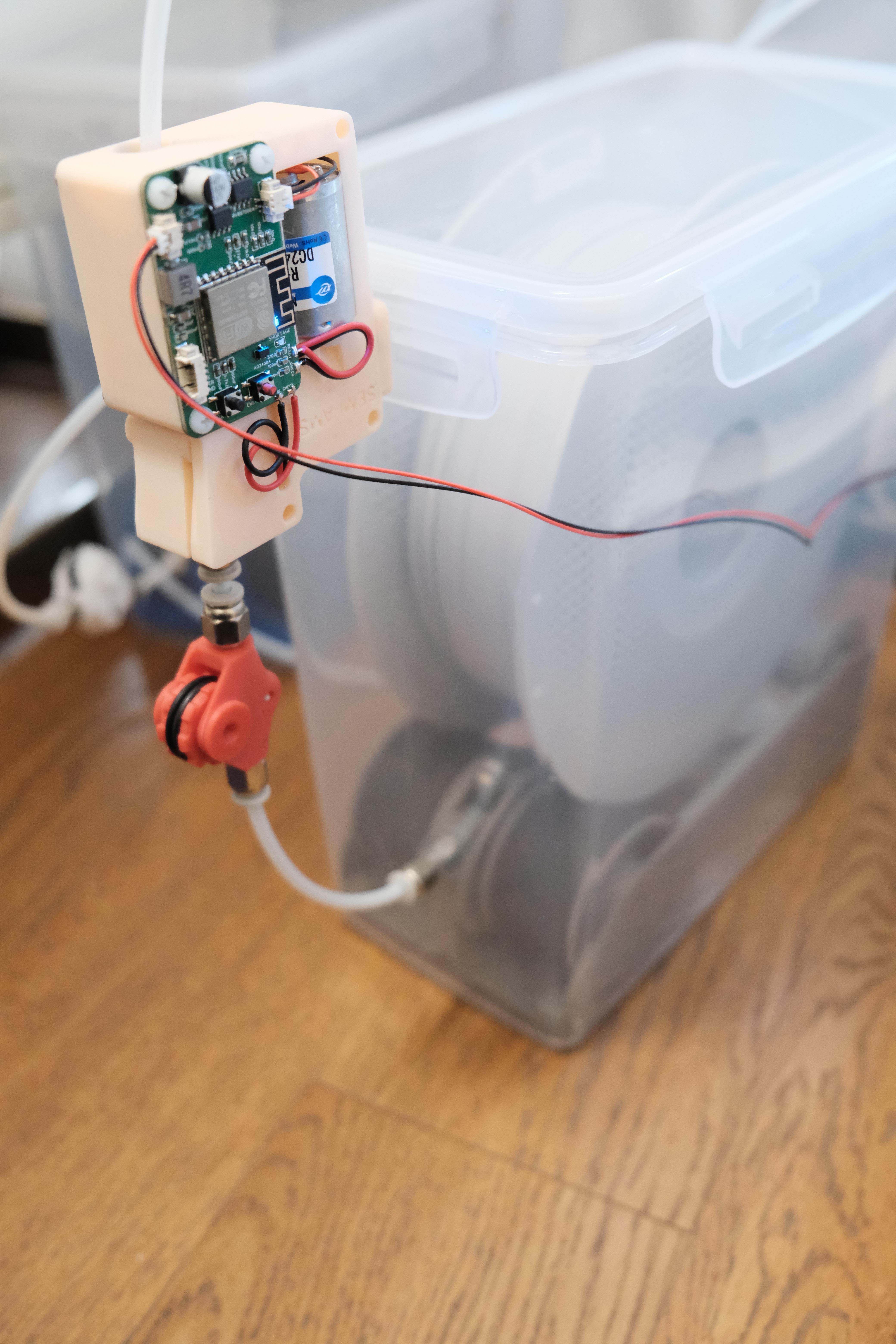

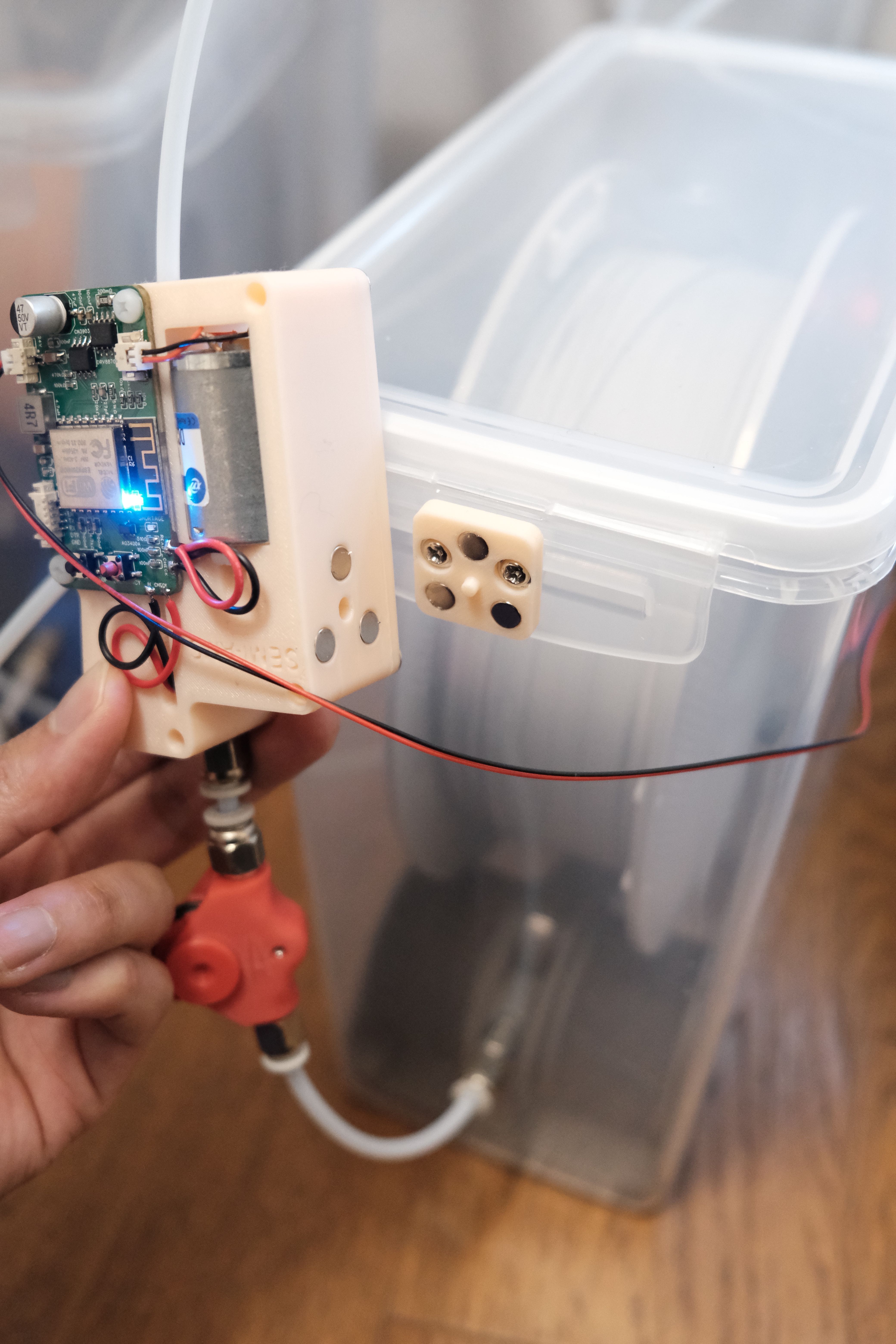

功能描述:本装置带耗材自动吸入功能,从进料口插入耗材后即可自动完成准备工作。本装置的pcb上面一共有2颗按钮。黑色按钮用于控制打印开始/结束,红色按钮用于紧急制动。
1.正常打印机开始打印任务时,按一下黑色按钮,本装置进入打印状态,开始自动供料,期间无需人工介入;打印机结束打印任务后,通过app发送退料指令,等打印机完成切料动作后,按一下黑色按钮,本装置结束打印状态,自动完成退料。
2.使用期间发生任何异常情况、或者需要装置不工作时,可以按一下红色按钮,进入紧急状态,此状态下本装置不执行任何操作、电机保持静止状态。如果需要退出紧急状态,再按一下红色按钮即可。
3.长按任意键重启
4.系统每隔7天会自动在空闲时重启
5.已经开发完成联网控制版本,可以使用手机远程控制。(抖音进群获取
6.刷入TPU兼容版固件即可用于TPU打印时进料、打印助力功能,不支持TPU退料(容易出问题)。已经使用TPU85A耗材进行完整打印测试。
7.后续待更新方向:针对拓竹打印机根据MQTT协议实现自动进退料无需再手动操作按钮或者手机控制。
PCB下单说明:工程内含多个PCB设计,只需要下单“直线”+“电源分线(立贴/卧贴2选1)”即可
