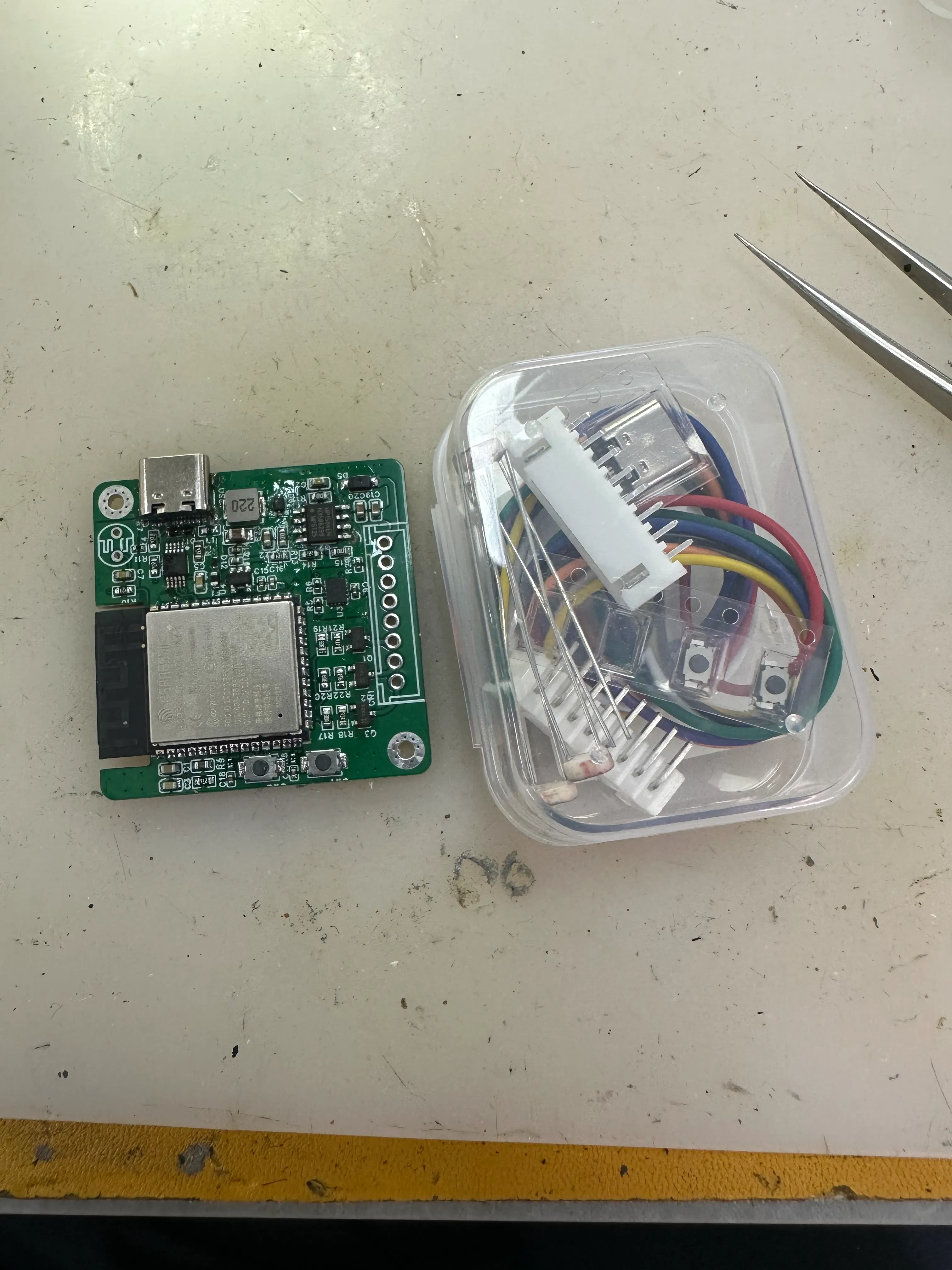

先说明一下本人不是专业做嵌入式这块的,属于建筑工程管理这块工作的,属于一个零基础的小白靠着这一个月的利用晚上下班时间看视频学习画板子做电路测试,看人家的代码怎么写,刚入门的都知道其中的心酸,其实这个项目的技术含量不高,相比于开源广场的各位大神的作品来说,我这个作品是相当的low,但是我这个人就是喜欢做自己喜欢的事,想把他干起来,自己喜欢就好了,所以不好请大家谅解。
现在我来说一下具体的安装教程吧!
有条件的朋友后期可以将面板换成亚克力的盖板里面可以装上led灯条作为警示灯使用。
1、时间仓促锡膏还没到,只能先用那电烙铁给板子上点锡
2、上完锡之后,就把元器件一个个摆上去。这里可得注意了,先别放主控芯片,咱得先焊接电源芯片。我这眼睛紧紧盯着,生怕哪个焊点没弄好。
3、焊接好电源芯片后,我赶紧测试一下,看看有没有短路的情况。心里那是既紧张又期待,就怕前面的功夫白费了。测试完没短路,我又测了测供电的电压,还好,电压正常,这心里的石头算是落了一半。
接下来,我把主控芯片放上了。看着这初具雏形的毫米雷达,心里别提多有成就感了。虽然过程有点小波折,但一步步做下来,还是很有收获的。
4、先别急着安装,先烧录程序测试一下
5、安装壳体

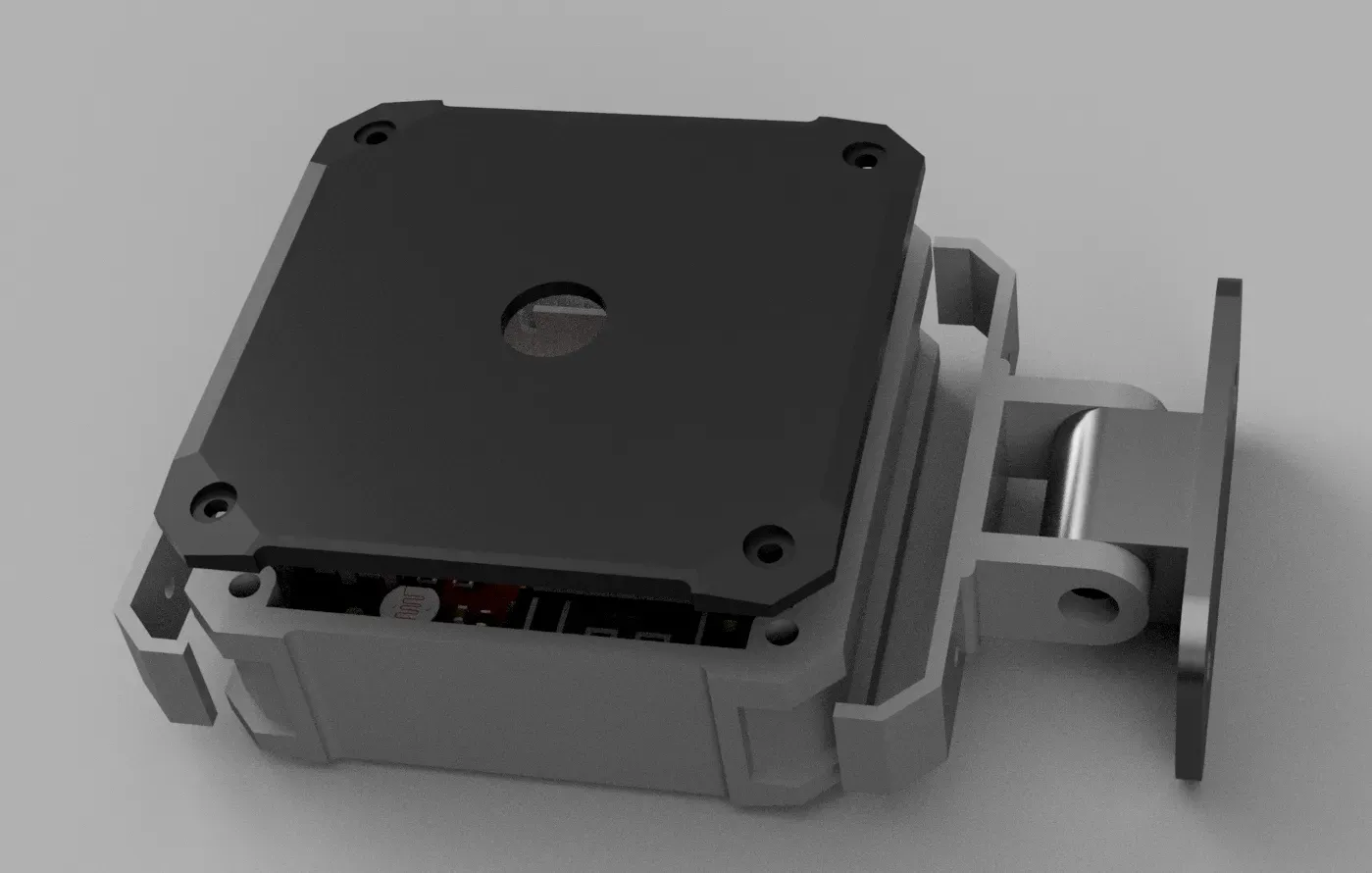

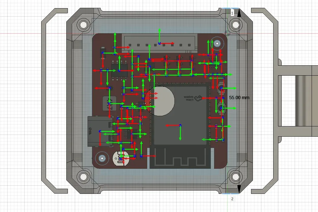

删除一些扩展接口只留烧录口更换LED控制引脚并更新程序,雷达板直接贴在后侧
更新外壳设计 可以方便调换位置

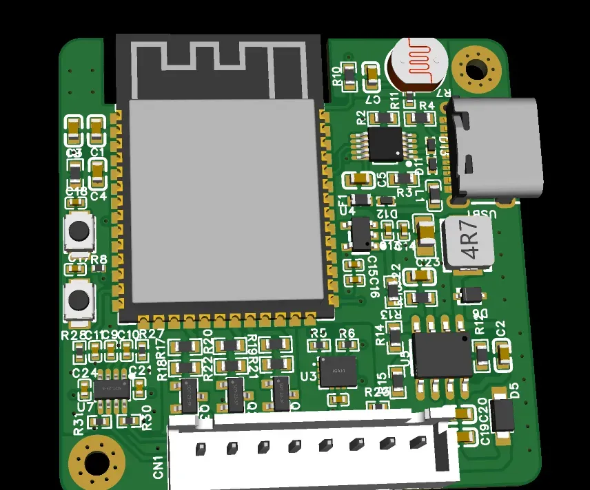

2026年7月9日更新 V3.0
更换ESP32 S3主控增加六轴和光感和CAN口
2026年7月14日更新 V3.0 上传V3.0源码
