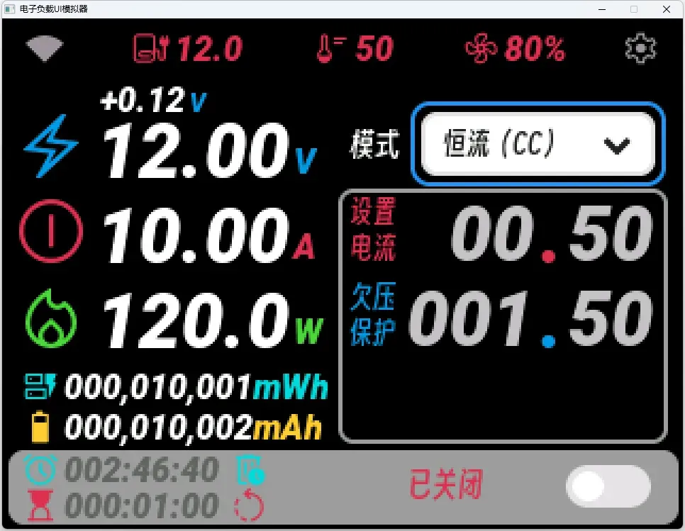

以下是UI主页面

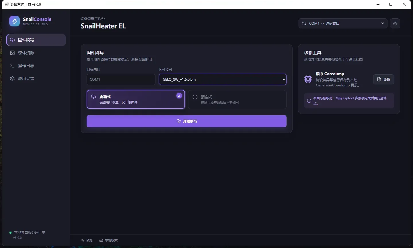

配备独立的刷机工具
