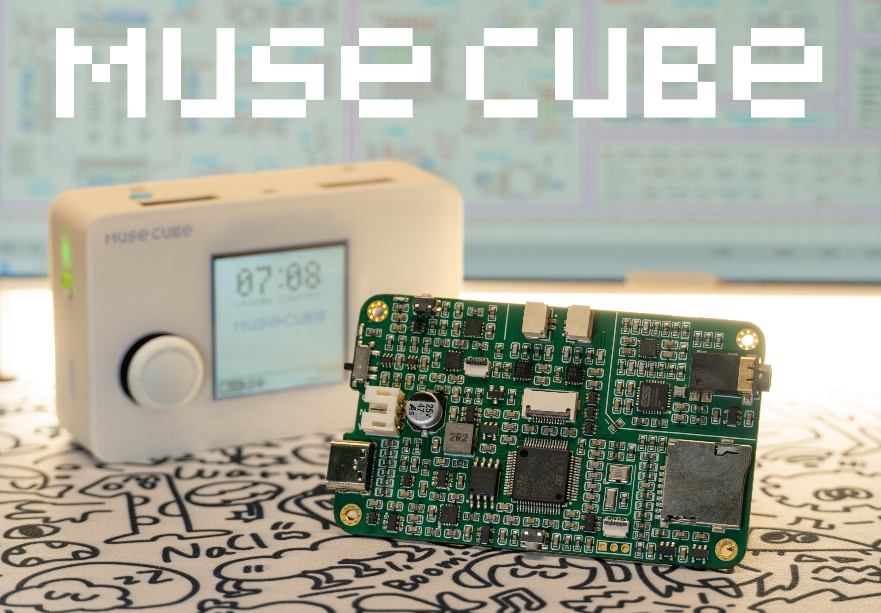

1. 产品描述
  • 一手掌握:8×5×2.2 cm,比卡片更小,比竖放硬币更薄,可轻松装入口袋。
  • 接口齐全:USB-C、3.5mm 耳机孔、TF 卡槽,充电、听歌、扩容均方便。
  • 屏幕清晰:1.54 英寸 IPS 屏,240×240 分辨率,显示细腻、色彩鲜艳。
  • 续航无忧:2000 mAh 品牌电池,音乐播放或桌面常亮场景可支撑一整天。
  • 手感舒适:Switch 同款摇杆,按键布局符合人体工学,长时间操作不易疲劳。
  • 性能基础:STM32F4 处理器,168MHz 主频 + 192KB 运存,系统响应流畅。
  • 音频底子:DAC最高 32bit/192kHz 解码 + 独立供电 + 低抖动晶振,声音干净。

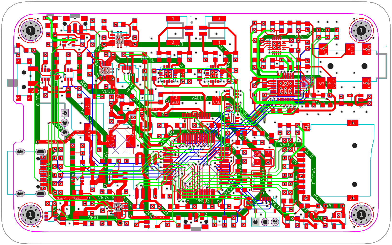

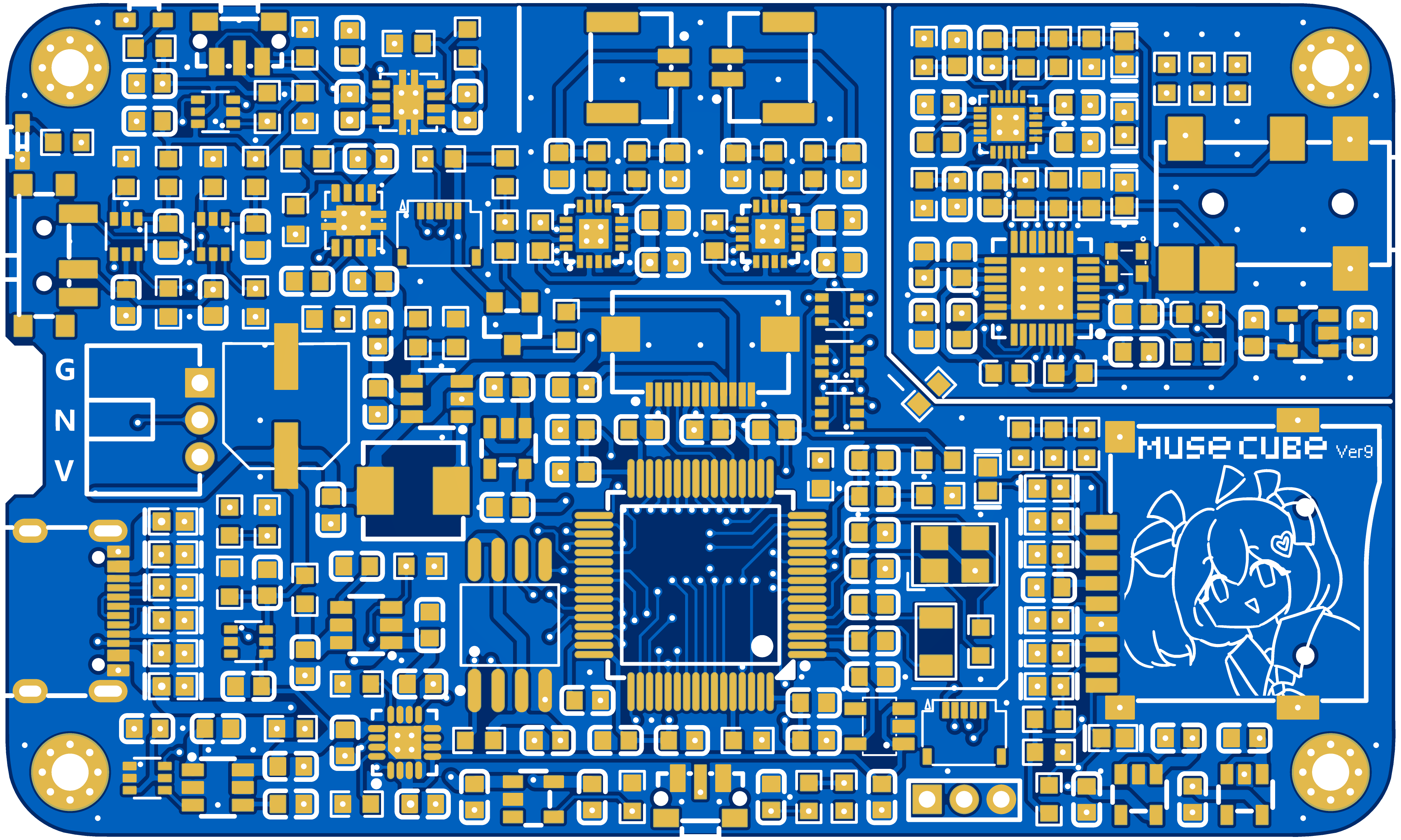

4.2 PCB 概况
  • 尺寸: 7.5 cm × 4.5 cm
  • 工艺: 嘉立创六层板、沉金工艺、盘中孔技术
  • 布局设计: 数模分离,单端 50 ohm 阻抗控制

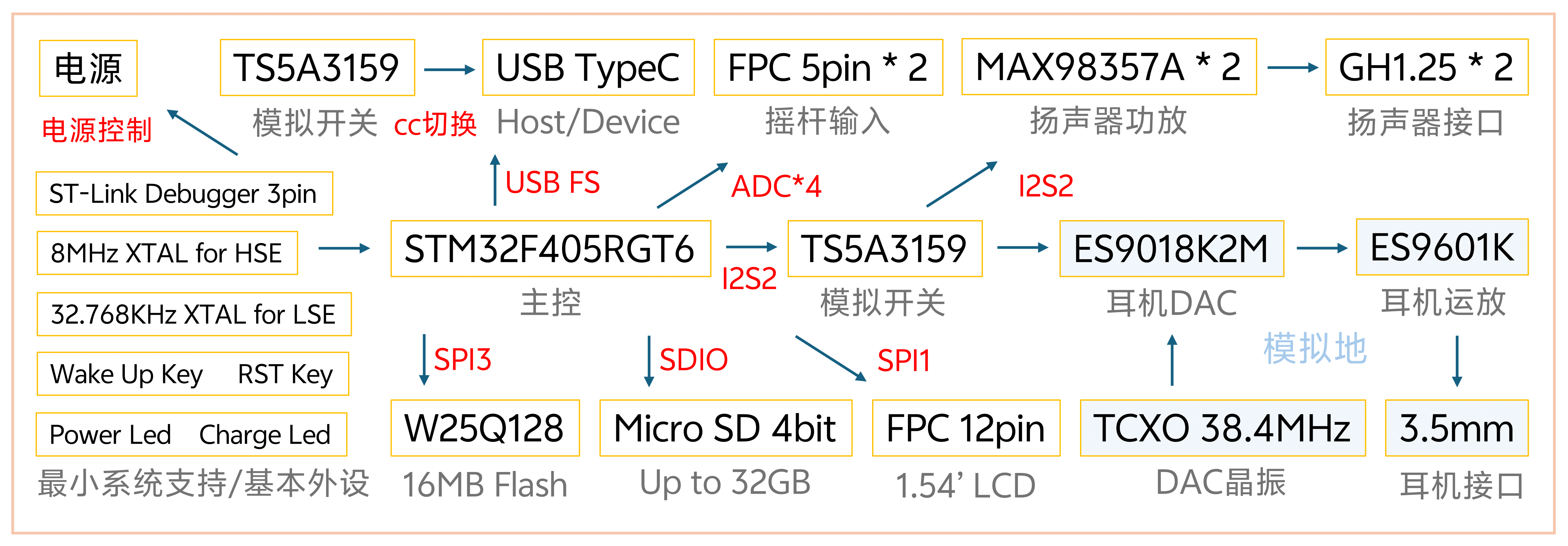

4.3 元件选型
  • 选型原则:因为是 DIY 项目,不考虑量产成本约束,本项目的元件选型遵循性能优先、质量优先的逻辑,在合理价格范围内选取最优解,以确保整机的音质、稳定性和长期可靠性。
  • 主控:STM32F405
  • 板载 flash:w25q128 (16MB)
  • 扬声器运放:MAXIM(现为 ADI)的 MAX98357A × 2
  • 耳机运放:ESS Technology 的 es9018k2m + es9601k 组合
  • DAC 晶振:EPSON 的 38.4 MHz TCXO

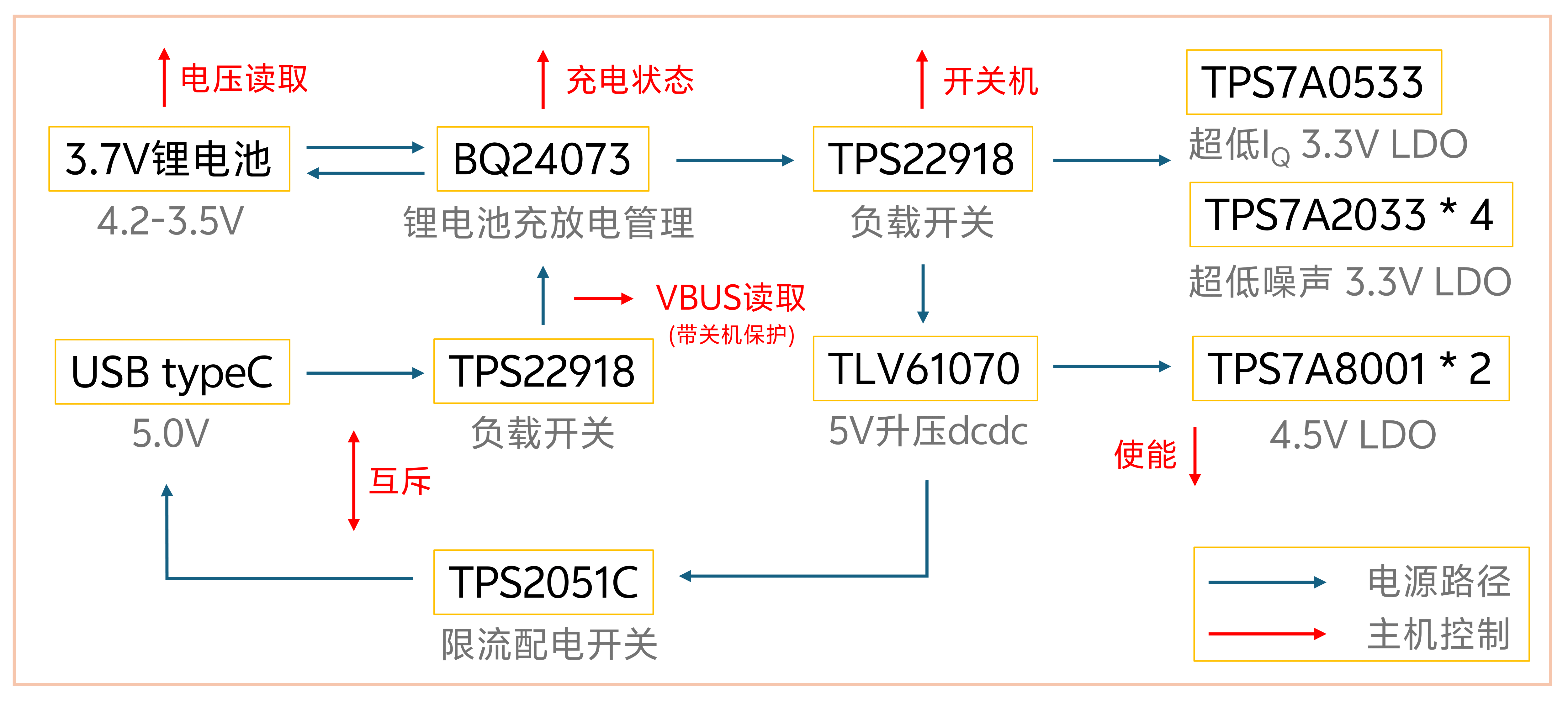

  • 电源:电源管理、DCDC、LDO、模拟开关、负载开关、限流配电开关,均选用 TI 的合适元件
  • 电路保护:在接口处使用 ESD/TVS 保护元件

硬件架构示意
电源架构示意
PCB 布线示意
PCB 渲染图

5.4 外设与信号处理
  • 定时器:TIM8(LCD 背光亮度调节);TIM2(RTOS 运行状态监测定时器)。
  • 随机数与时钟:RNG 随机数发生器;实时时钟(RTC)支持公历转农历。
  • 屏幕与输入:42 MHz SPI + DMA;拼音输入法(优化搜索逻辑)。
  • 模拟信号采集:8 路 ADC + DMA(摇杆、Type-C CC 引脚、电池电压)。
