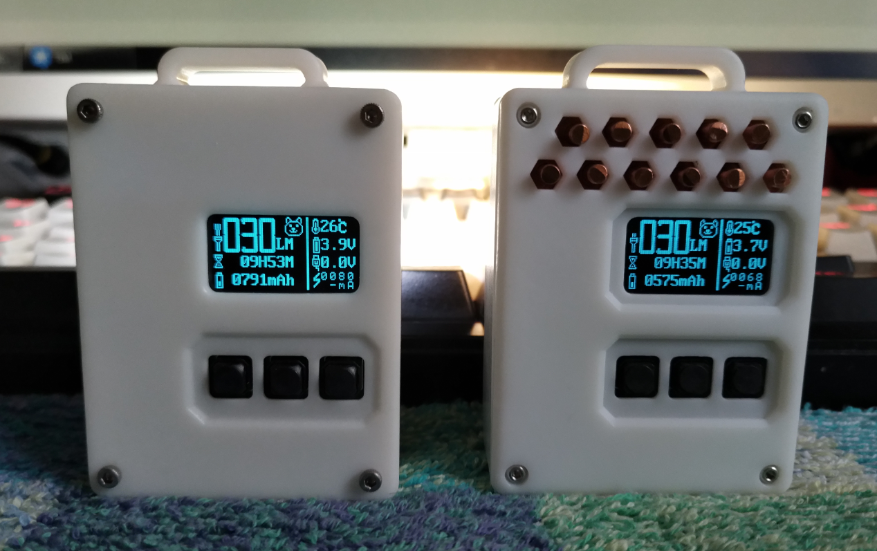

外壳改动:

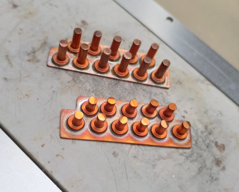

上壳增加了散热孔,使用0.8mm紫铜板和3*5mm紫铜铆钉,用焊锡膏加热板焊在一起做个散热片。
上壳螺丝位加了柱,可以少拧一组铜柱,上壳加厚至3mm,不易变形同时固定螺丝沉孔可以沉下去了。

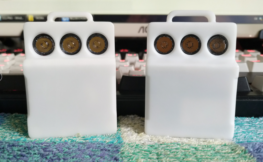

下壳,透镜位置加了固定的突起,安装的时候不会转来转去了。下壳也加深了2mm,螺丝柱也改短了,能放下更大一点的电池了。

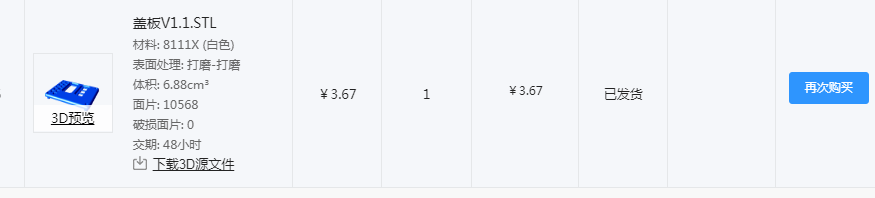

还是在三维猴打印,使用8111X树脂,耐温59度。手感也不错。
打磨选项建议选不打磨,推荐自己回来打磨更好。
