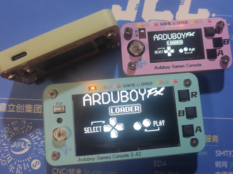

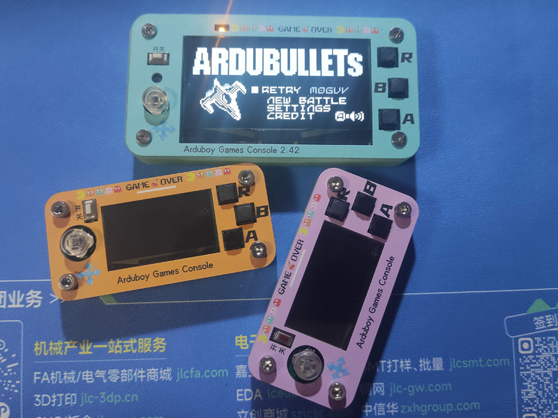

2.4寸屏的Arduboy游戏机,屏幕用的是SSD1309的,电源芯片采用IP5306,开关机+电池充电一体而且电路简单!喇叭换成 了贴片的放在正面,声音更清晰了!
简介:2.4寸屏的Arduboy游戏机,屏幕用的是SSD1309的,电源芯片采用IP5306,开关机+电池充电一体而且电路简单!喇叭换成 了贴片的放在正面,声音更清晰了!

原来复刻的Arduboy只有1.3寸屏,虽然携带方便,全是屏幕实在有点小。复制的过程中发现Arduboy的固件是支持SSD1309屏幕的,而1309的屏幕最大有2.42寸的,所以便有了本项目!
但是这个屏的缺点就是有点贵,复刻成本直线上升不少!

成品上图:

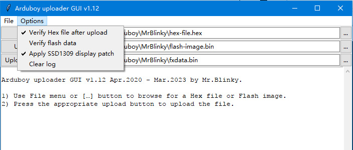

这个SSD1309版本直接使用原作者的游戏合集就行了,上传使用uploader-gui.py,记得勾选SSD1309 Patch的选项,见图:
