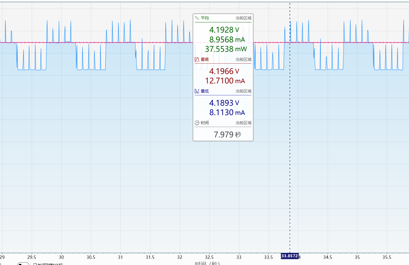

开机后未连接电流:9mA
2022/8/5号使用合宙的IOT Power重新测量,4.2V输出情况下,只加了图片

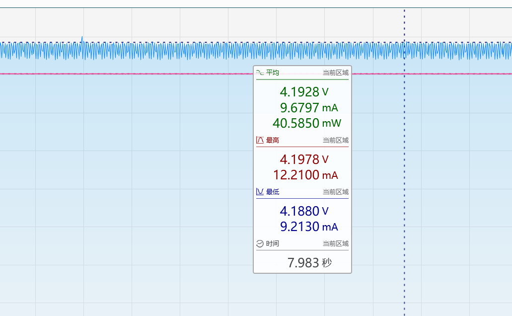

开机连接电流:10mA

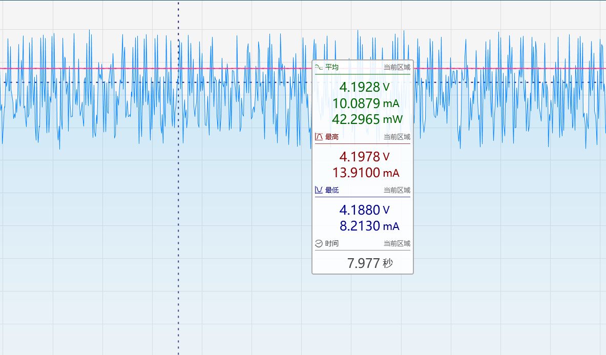

开机发送时电流:12mA
