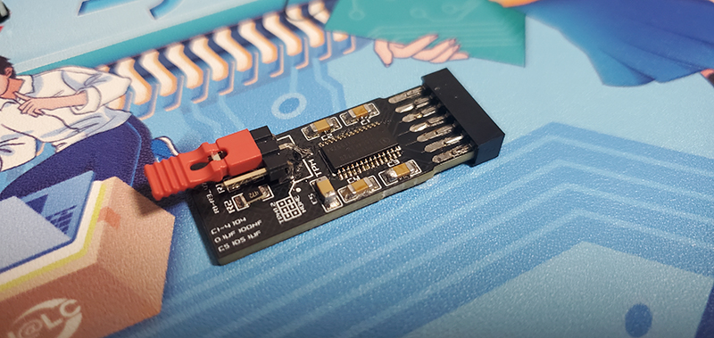

基于英飞凌SLB9665TT20的TPM模块
简介:基于英飞凌SLB9665TT20的TPM模块
CC BY-NC 3.0
创建时间:2023-07-07 19:04:24更新时间:2024-03-08 16:37:26
华硕主板用硬件TPM2.0模块(Asus TPM_M 14pin
本工程为基于立创用户mr_258876的原工程重绘制PCB   原工程请点此传送
并参考华硕主板接口位置绘制,防止与其他主板上接口或板卡(如USB、COM、PCIE×1等)空间冲突而重新绘制外形的贴片器件版本
适用于 英飞凌SLB9665TT20 主控,LPC协议,插座接口引脚与华硕官方硬件TPM_M引脚兼容
注意:由于TPM模块版本众多,可能存在意料之外的兼容性问题
跳线在TPM2.0下无作用,仅用于在TPM1.2下启用额外指令,默认接2-3脚
PCB连接至电脑主板插头使用2毫米14pin 2×7 排母,板厚1.6mm,夹板方式焊接可直接使用。(焊接后需注意防呆位,以免插反导致主板烧毁)

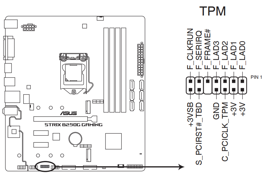

参考下图线序绘制:
TPM线序资料来源于华硕ROG B250G主板使用说明手册1.1.8节第5款

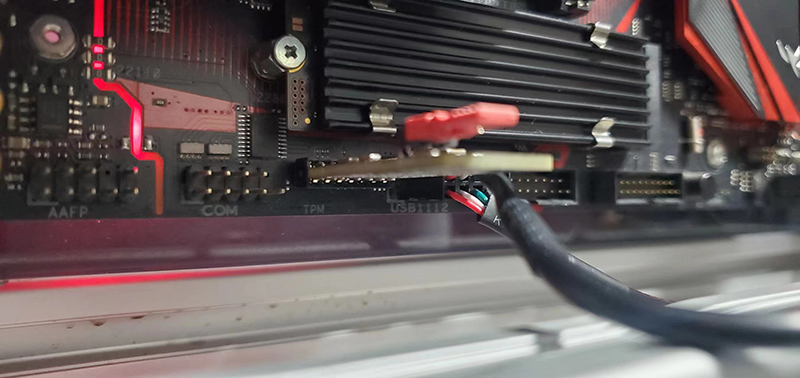

打板后实装上机,可正常识别TPM2.0模块并运行,至于跳线插针的焊接方式随自己喜欢就可以(跳线功能这一部分需参考原工程内描述)
插针的焊接方式随自己心情就好,我是为了插拔跳线帽方便所以改了下...
