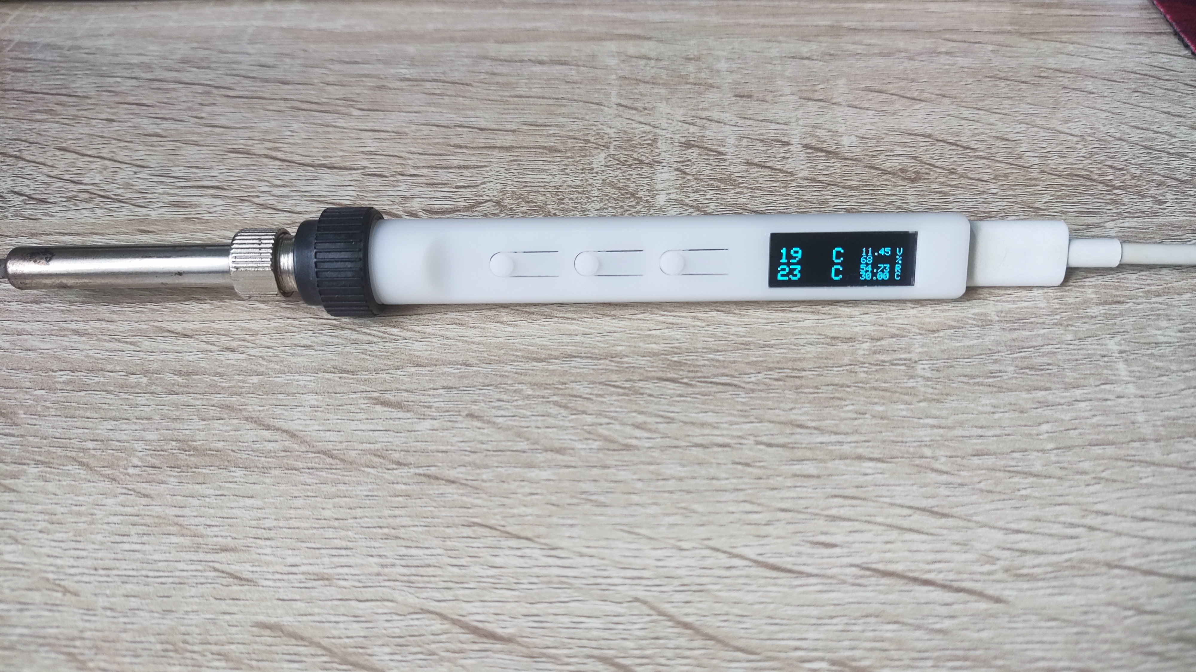

基于ESP82开发的便携式936电烙铁焊笔 ,拥有PD100W诱骗,OLED显示, 温度可调,电压电流检测 ,姿态唤醒,多功能设置,断电存储,自动休眠,一键下载通信等功能
简介:基于ESP82开发的便携式936电烙铁焊笔 ,拥有PD100W诱骗,OLED显示, 温度可调,电压电流检测 ,姿态唤醒,多功能设置,断电存储,自动休眠,一键下载通信等功能
创建时间:2022-05-06 22:34:09更新时间:2022-06-20 08:24:54
     该项目为ESP32 936烙铁 5.0 项目(链接:https://oshwhub.com/FJ956391150/936-lao-tie-5-0)的阉割优化板  使用相同的外壳结构 在保留了大部分功能的前提下极大的减少了硬件成本 和制造难度
1. 工程描述

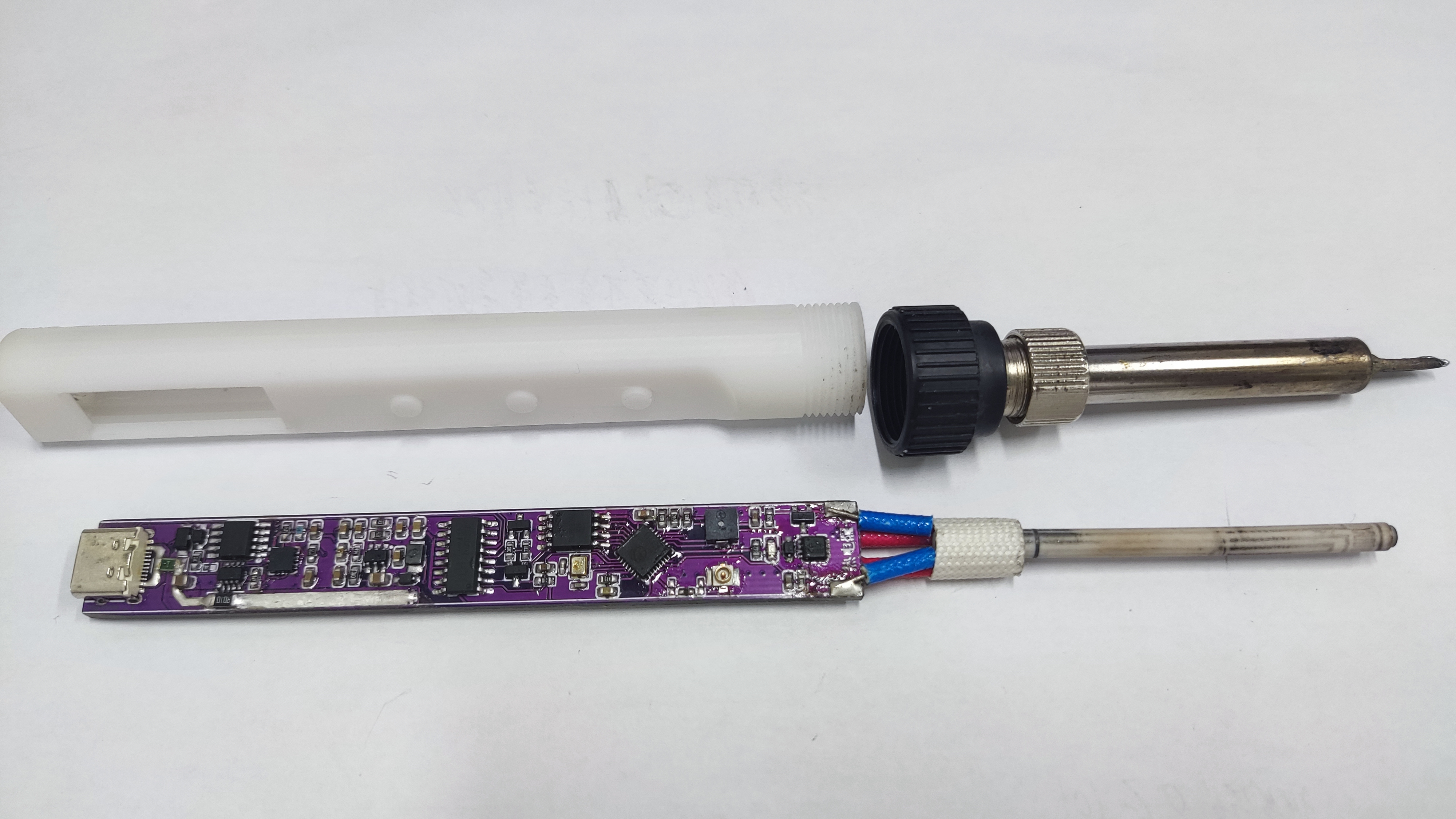

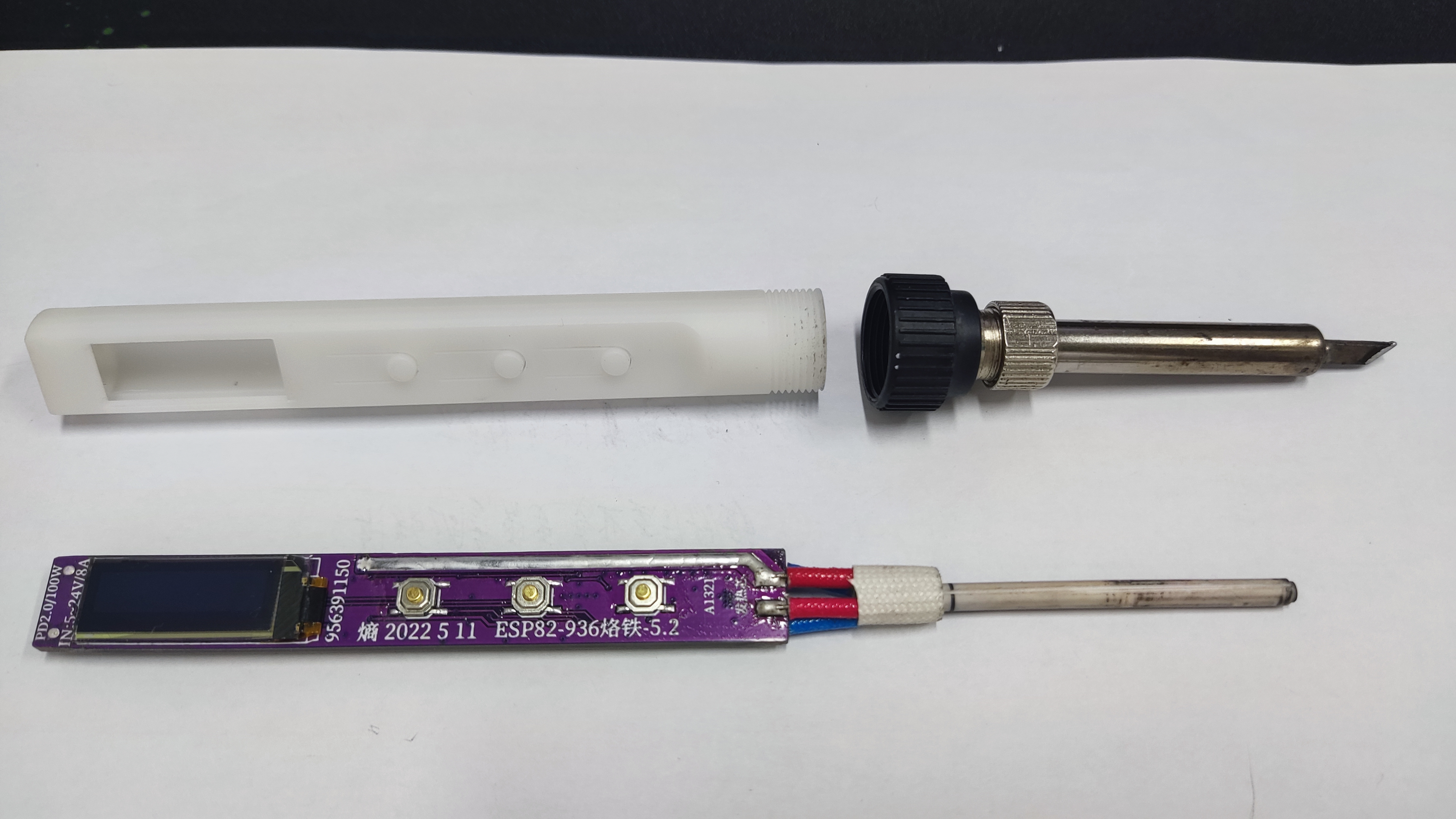

        主控为ESP8266或8285芯片,发热芯为936焊台用的A1321(50R热电阻/3.3R发热负载)烙铁芯,通过ADC采样热电阻分压来获取温度,0.91寸OLED屏幕显示各种信息;3个微动开关来操作, EEPROM保存用户设置,TYPE-C接口电源输入  CH224K  PD诱骗,手柄外壳是用solidwork设计在嘉立创打的样,TYPE-C接口可用于程序调式下载和供电。
        1. 设定温度0到500℃   (精度没条件测)
        2. 额定功率1到100W可设置,超过额定功率将不在增加PWM占空比   (适配不同功率电源 )
        3. 0.91寸OLED显示屏,通过按键可切换不同界面设置或显示各种参数
        4. 休眠时间1到60分钟可调,达到休眠设定时间没有使用将关闭加热休眠,晃动手柄或按最下方按键即可退出休眠模式开始加热到设定温度
        5. 插入电源开机自动读取设置然后自动加热  采样显示各种信息
        6. CH224K快充诱骗最大支持PD100W  向下兼容65W 等输入  普通5V USB也可以使用   就是加热有点慢  外接其他电源最大输入电压24V电流10A
        7. LIS3DHTR   加速度传感器  负责采集运动姿态 负责触碰休眠唤醒    提供芯片温度    ADC1在不使用INA219的情况下采集有限区间(12~21V)的电压
        8.主控使用ESP8266需要焊接外部Flash芯片  使用ESP8285芯片内部集成Flash 不需要另外焊接Flash芯片  WIFI功能未使用仅预留天线接口
        9.CH340C通过TYPE-C接口可用于程序调式下载
      10.最大PD100W输入时普通PD电源可提供20V5A电流  A1321发热丝内阻一般为3.5R ,最大加热功率=20*20/3.5=114W  而PD电源输出是有极限的  因此需要手动调节限制最大功率

3. 注意事项
     1.PCB 打样  2层  1.6板厚  元件参数以原理图为准
     2.烙铁主要由PCBA  3D打印的外壳  (发热芯  套头  烙铁头  从936手柄上拆)组成3D打印文件在附件内
     3.手柄连接烙铁芯处可能有些热尽量选用耐高温材质打印外壳
