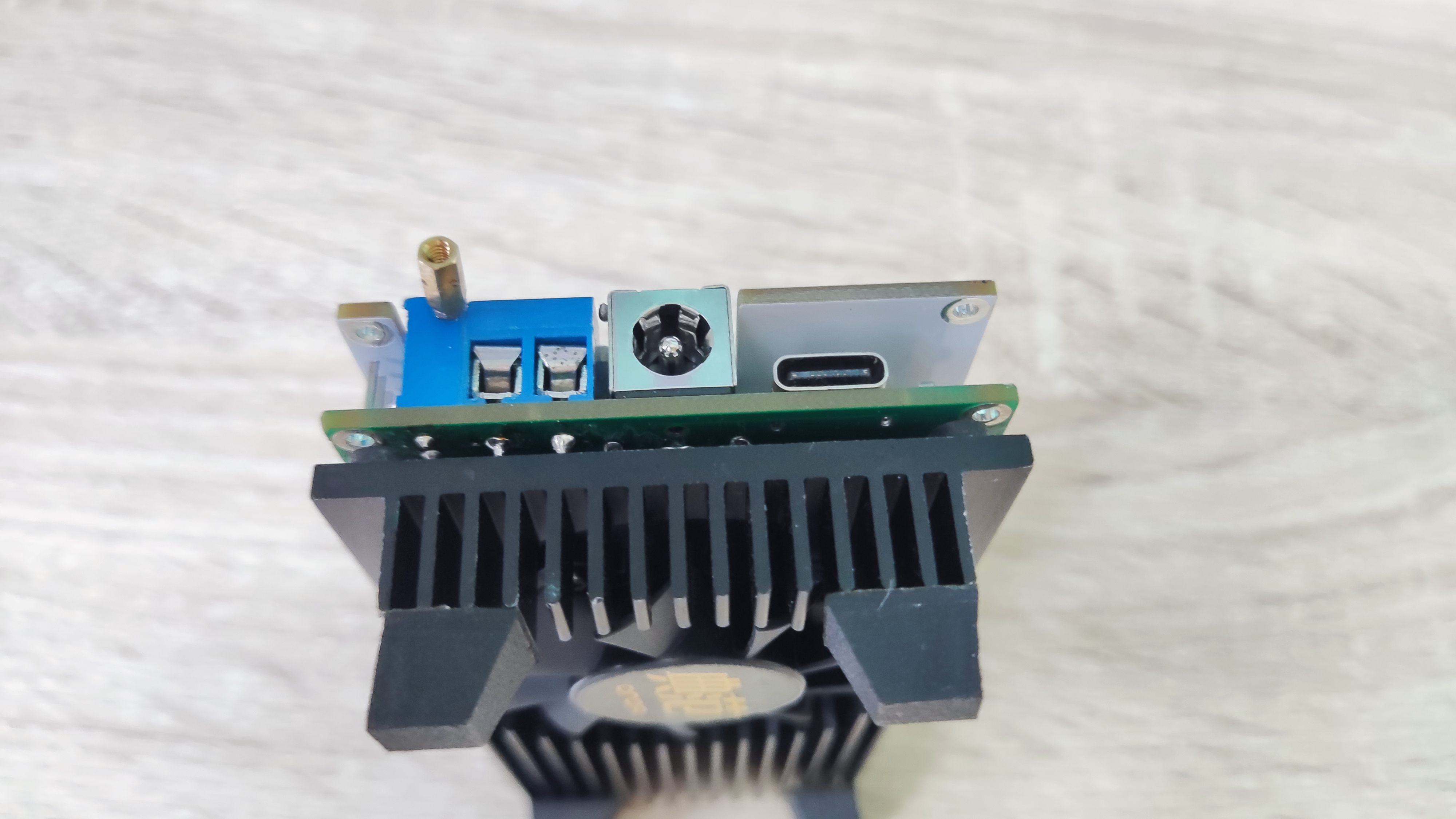

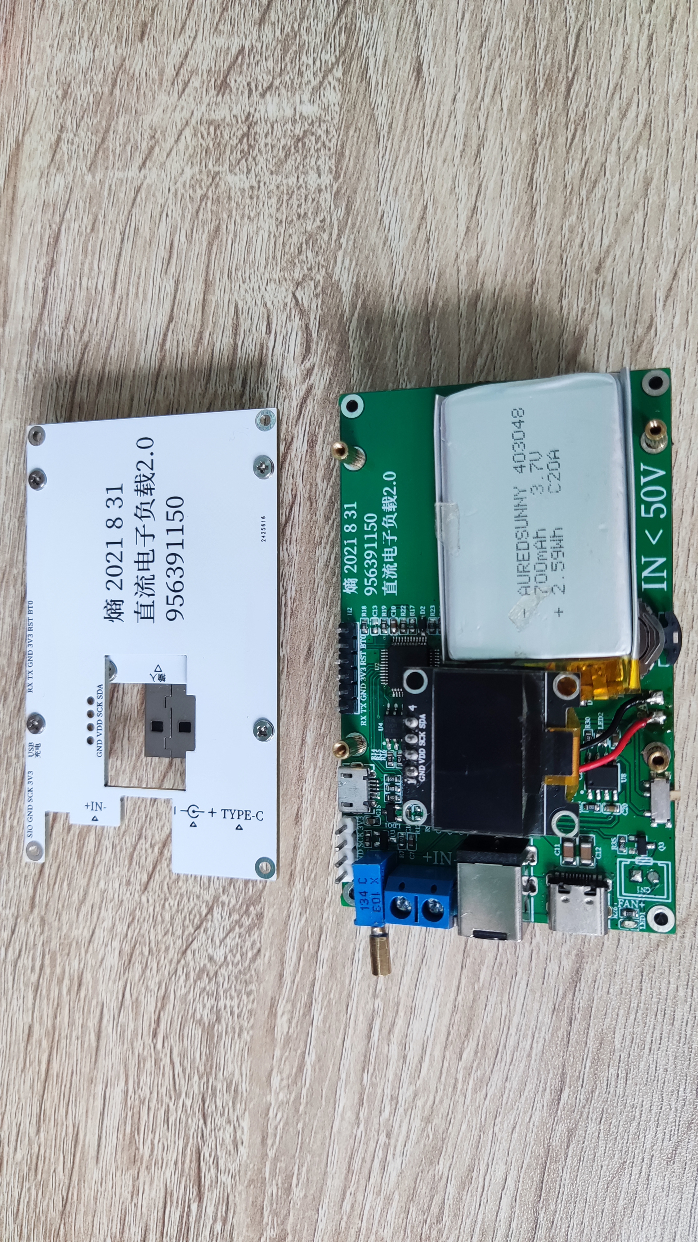

基于STM32单片机测量电压电流温度并显示的直流电子负载仪
简介:基于STM32单片机测量电压电流温度并显示的直流电子负载仪
创建时间:2021-08-19 13:54:10更新时间:2022-07-27 19:47:17

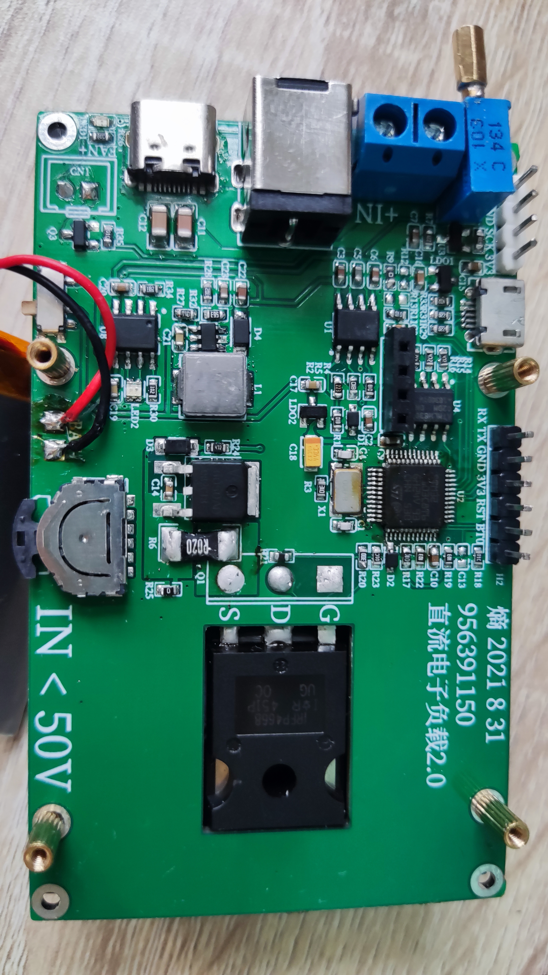

电流测量由于LM328是普通运放失调电压太大,精度不高勉强能用,为了能提高精度采样电阻使用20mR最大过电流7A

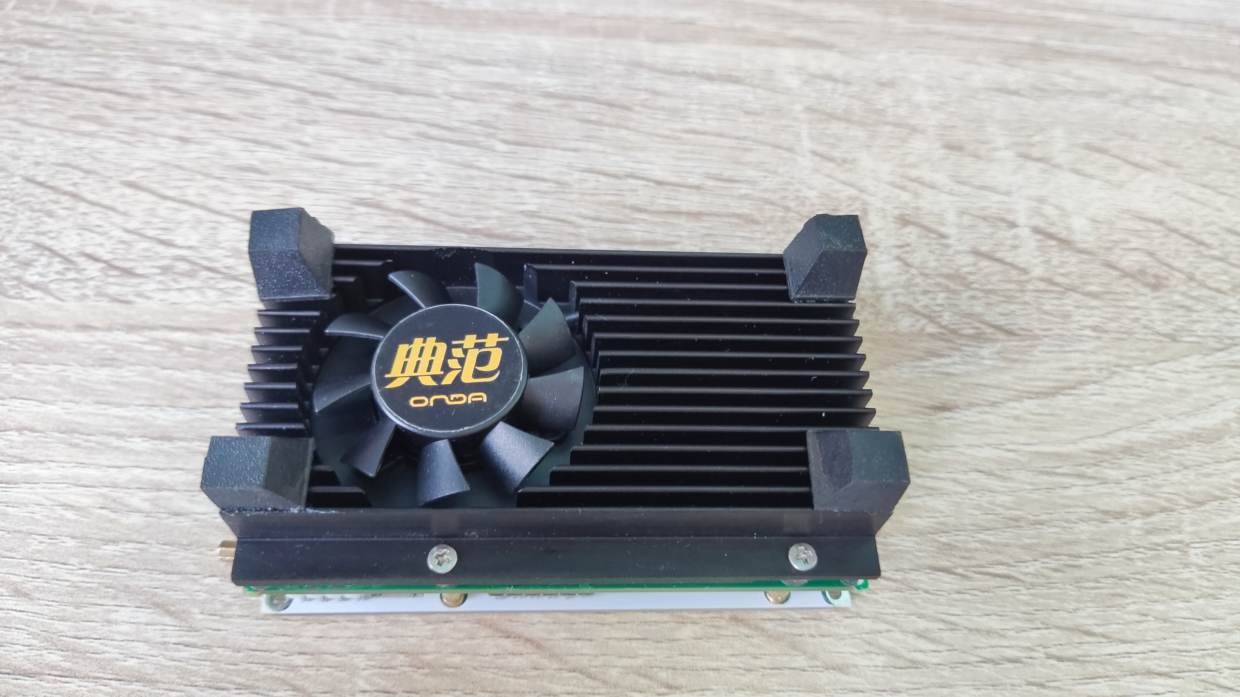

为了美观散热器选用典范GT610显卡散热器散热功率30W内压得住, 整机最大耗散功率由散热系统决定

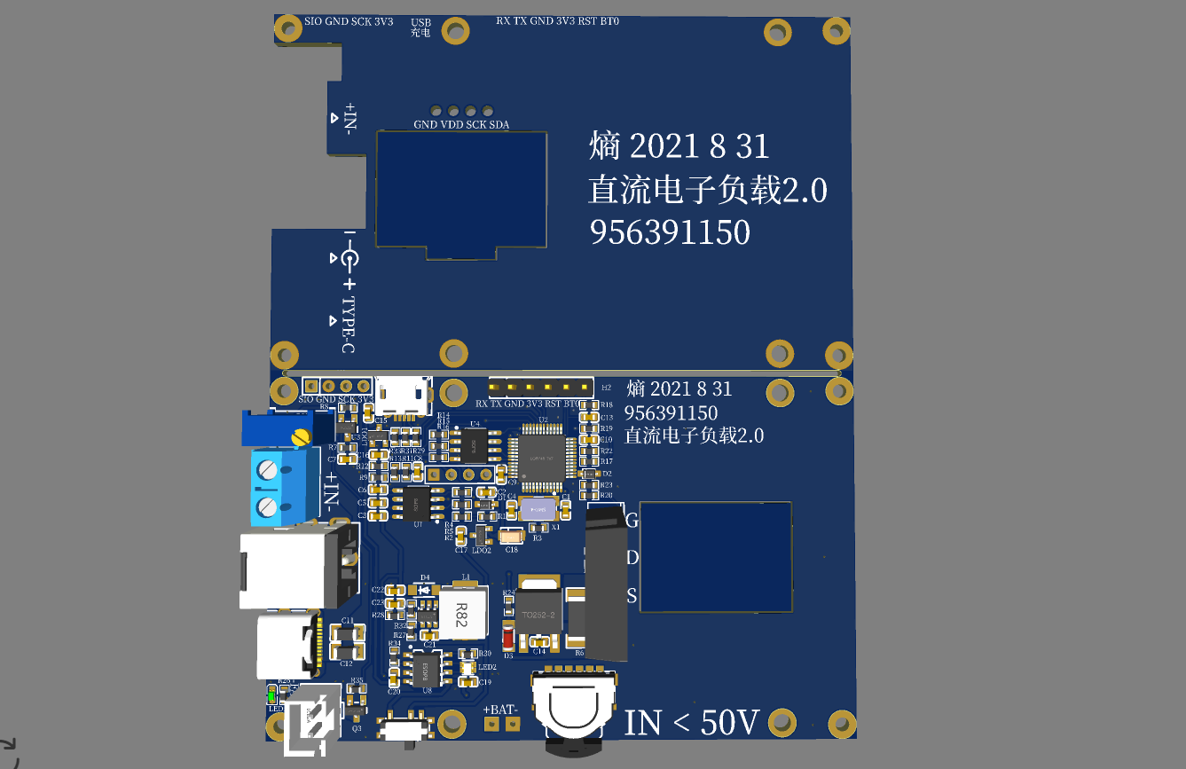

预留DAC控制电路,可使用STM32F051C8T6单片机,具体功能待有缘人开发
DC5.0/接线端子/TYPE-C三种接口输入基本满足日常使用,带输入反接保护,独立电池供电,超大电压范围输入(0--66V)

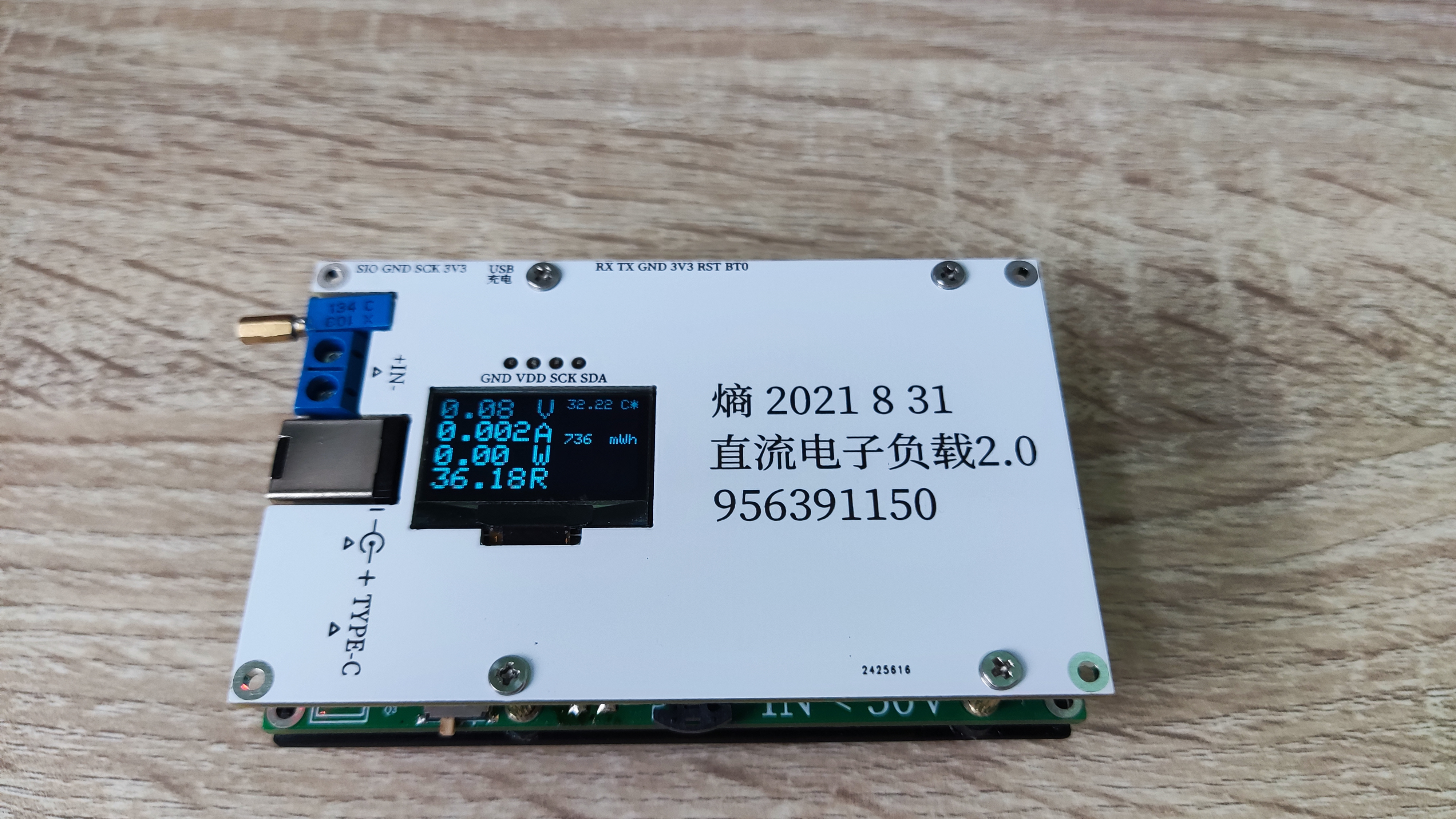

显示使用0.96寸OLED4脚IIC接口模块
预留丰富的接口外设 仅使用Arduino 框架只开发了些基础功能
最大输入电压:50V     电流:7A     功率:40W
