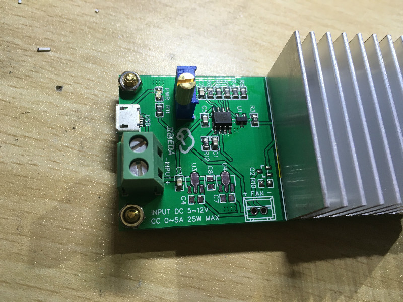

一个小型无源DC可调恒流(CC)电子负载,带有温控风扇,用以测试恒压型DC电源。

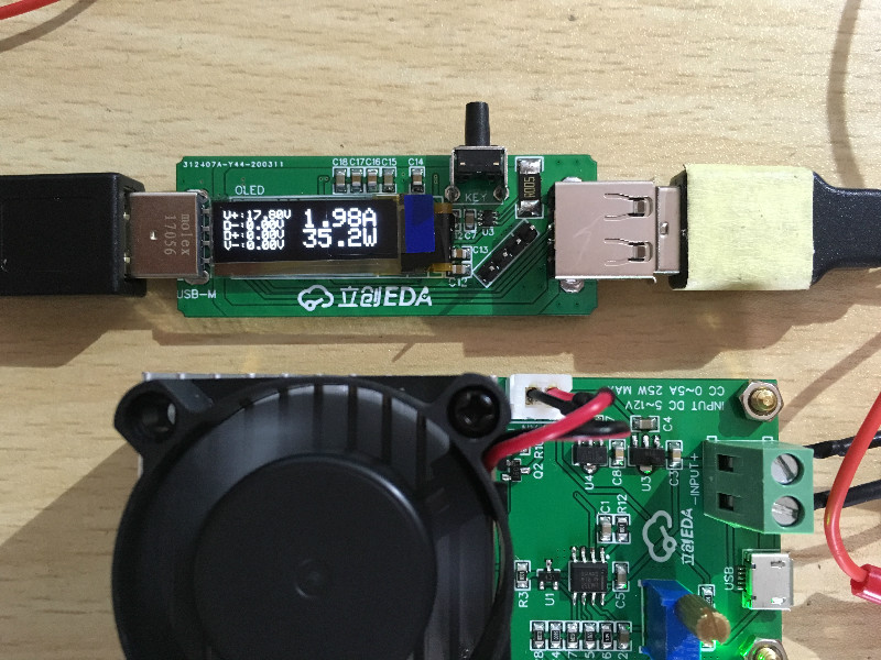

特性和参数:
  • 无源设计
  • 输入电压:5~18V
  • 恒流电流:0~3A可调(通过R8设置最大值,使用R1调节恒流值)
  • 最大设计功率:25W,实测功率:无风扇模式10W,有风扇模式35W
注意事项:
  • 使用USB接口作为输入时,电流不要超过1.5A
  • 风扇建议使用低功耗的型号,否则可能难以启动或无法启动。
  • 为风扇供电的两个LDO根据实际风扇的耗电情况可选择性的焊接一组或者两组。
  • 温控风扇约在65摄氏度时启动,小心烫伤!通过更改R10的值可以微调启动温度。
  • 严禁反接电源,否则将造成无法恢复的损害。
  • 散热片与地相连,使用时注意不要接触其他电极。
  • 输入电压小于6V时,因为LDO压降的原因,风扇无法.正常启动,应降低功率使用。
  • 功率管可选任意型号的TO-220达林顿三极管,只要是NPN的就可以,但是要注意三极管的耐压上限和最大功率。

工作图片(U表项目地址:链接

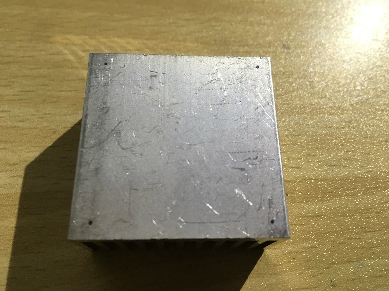

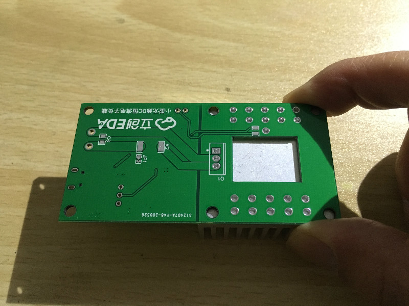

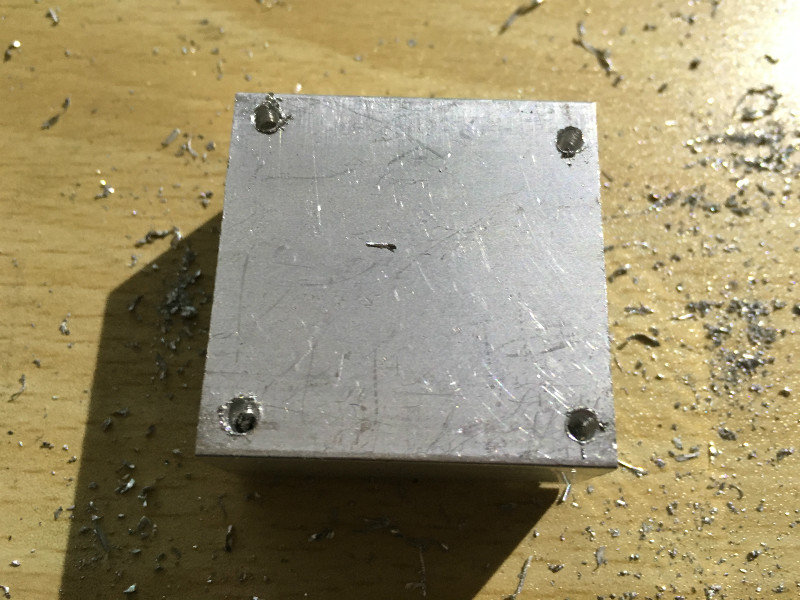

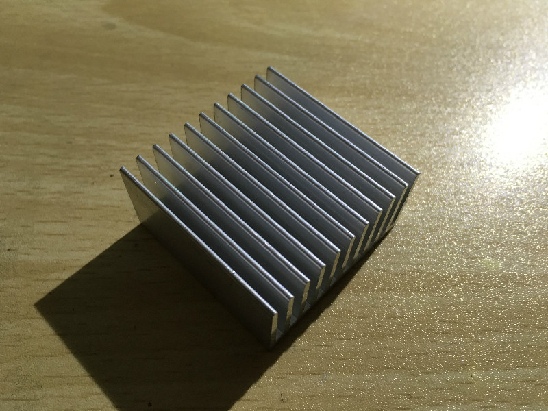

首先准备一个散热片,规格是4x4cm,高度随意

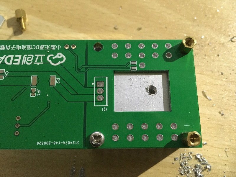

用板子在上边比对一下,标记出螺丝孔的位置
打孔并攻丝

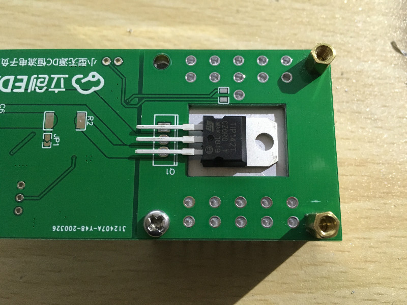

先用螺丝将散热片暂时固定到PCB上,然后比划一下功率管的位置
依然打孔攻丝

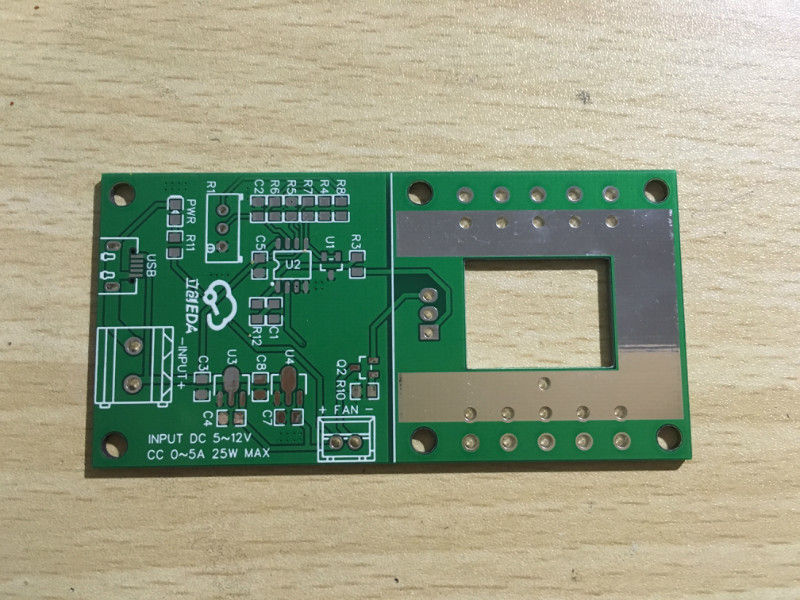

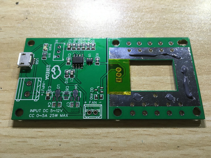

然后将散热片取下,焊接除功率管以外所有的元件(如果不要风扇,则相关电路可以省略)

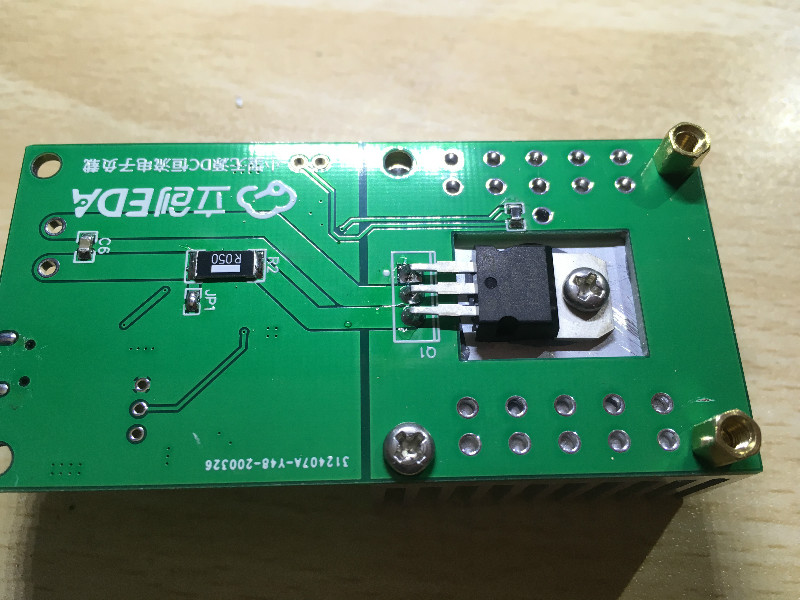

焊接完成后,在板子的正面散热器部分涂抹硅脂,并用耐高温胶带封住功率管的焊盘防止短路
安装散热器,并焊接功率管(别忘了硅脂)

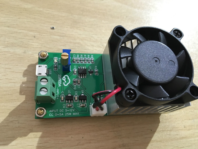

大功告成
焊接上全部元件后的样子
