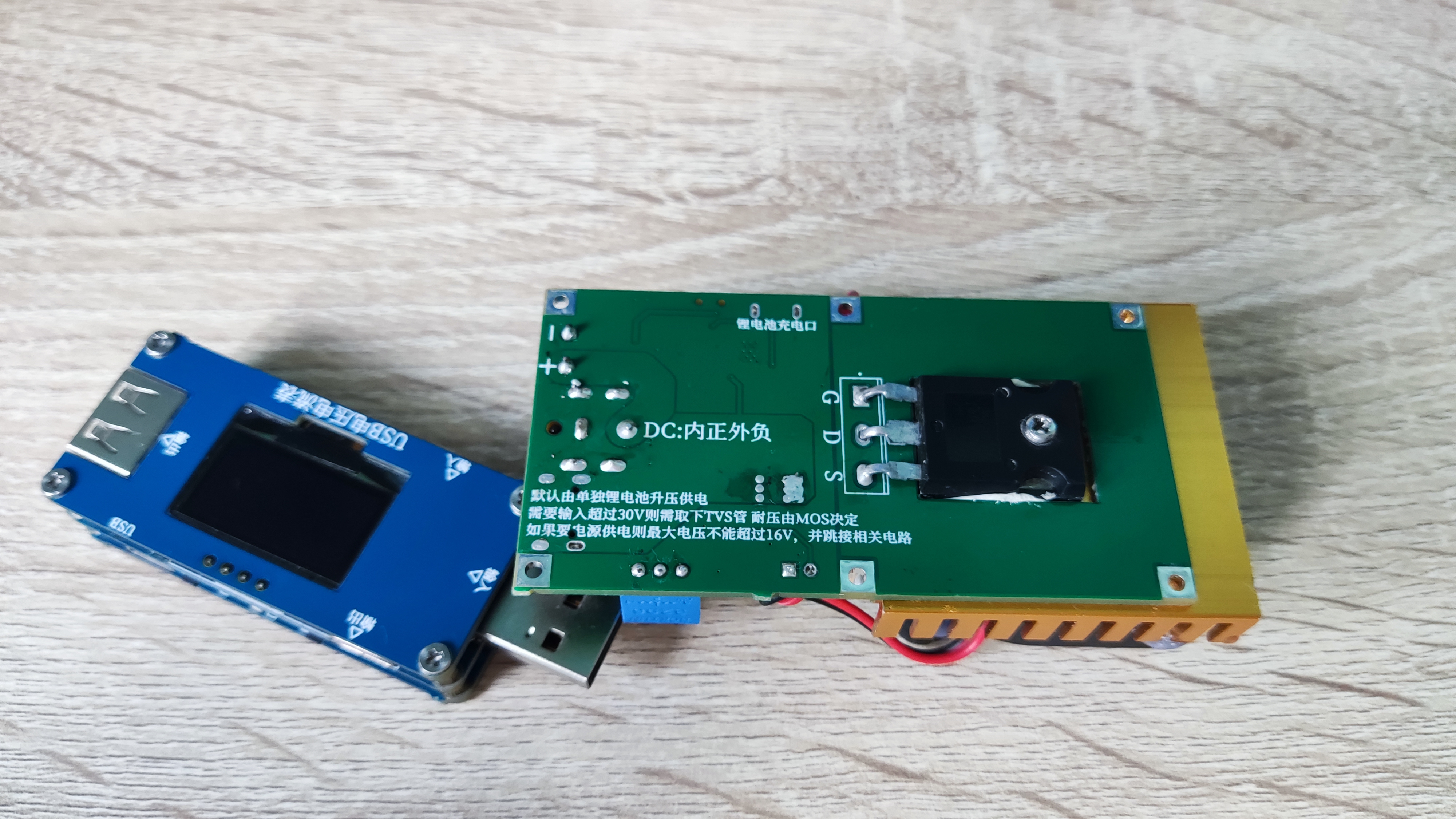

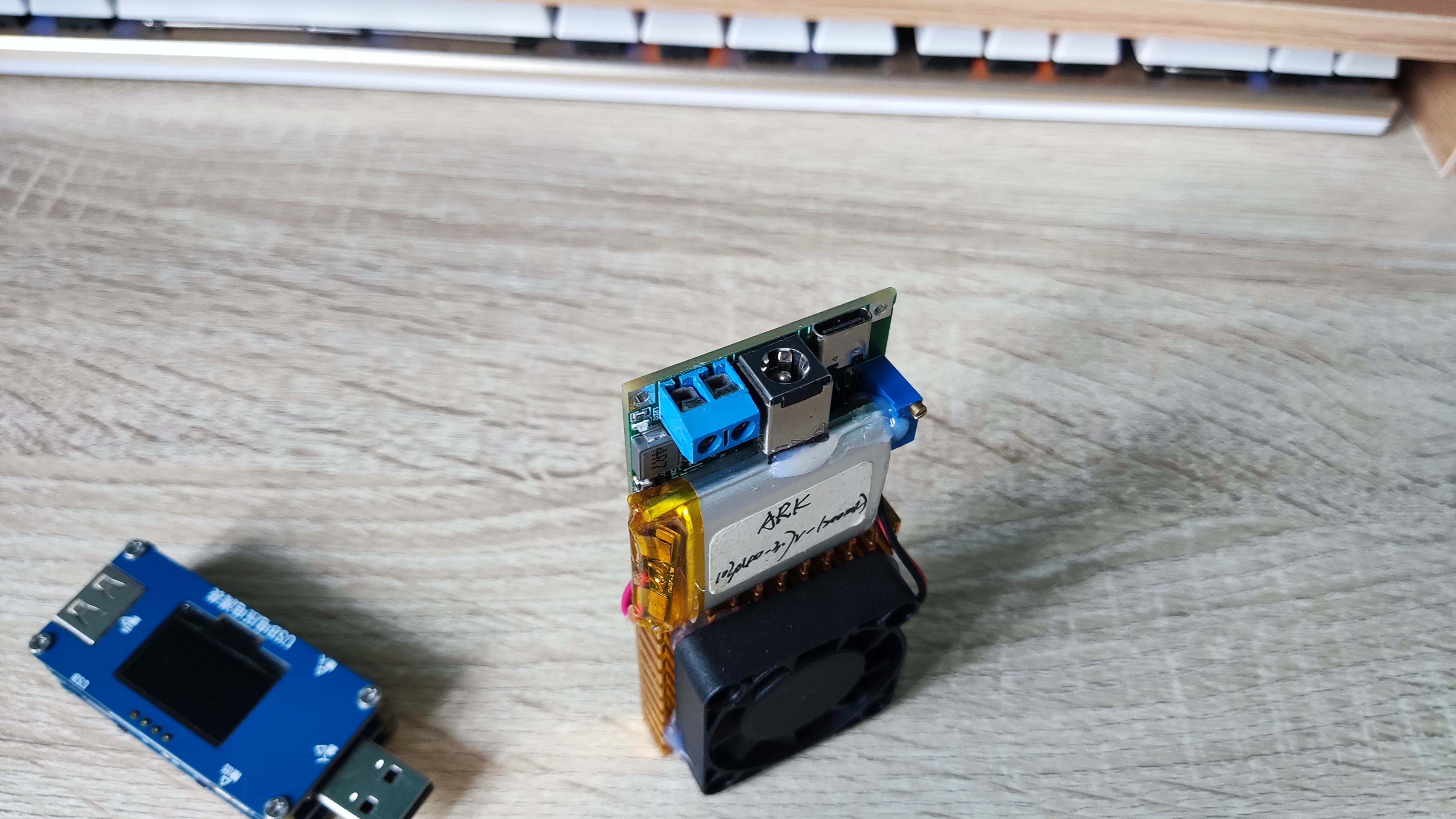

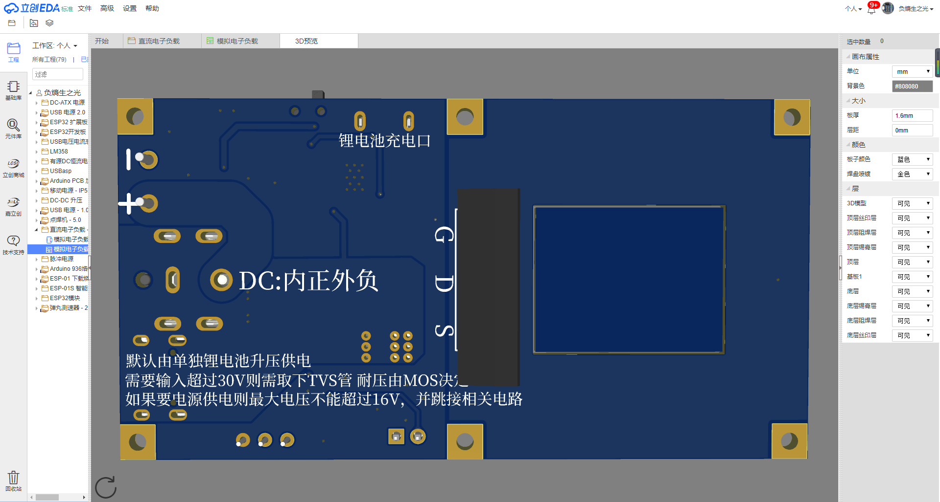

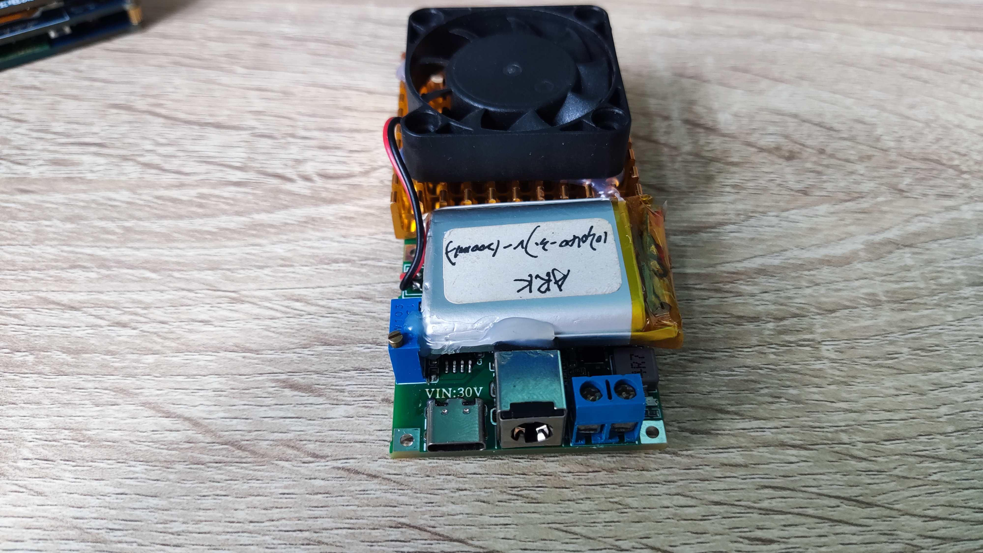

基于LM358运放和TL431基准电压源构建的一个恒流电子负载
简介:基于LM358运放和TL431基准电压源构建的一个恒流电子负载
创建时间:2021-09-20 15:07:53更新时间:2021-12-12 14:51:37
通过运放采集电流检测电阻上的电压和可调电阻基准电压分压来判断是否开关MOS来实现恒流放电功能,受限于MOS热功率和热阻,单个MOS这个散热极好的条件下只能做到120W左右 超过就失去恒流效果(详细参数忘了),建议电池供电,不用受限于负载电源,散热风扇使用NTC热敏电阻检测温度开启
