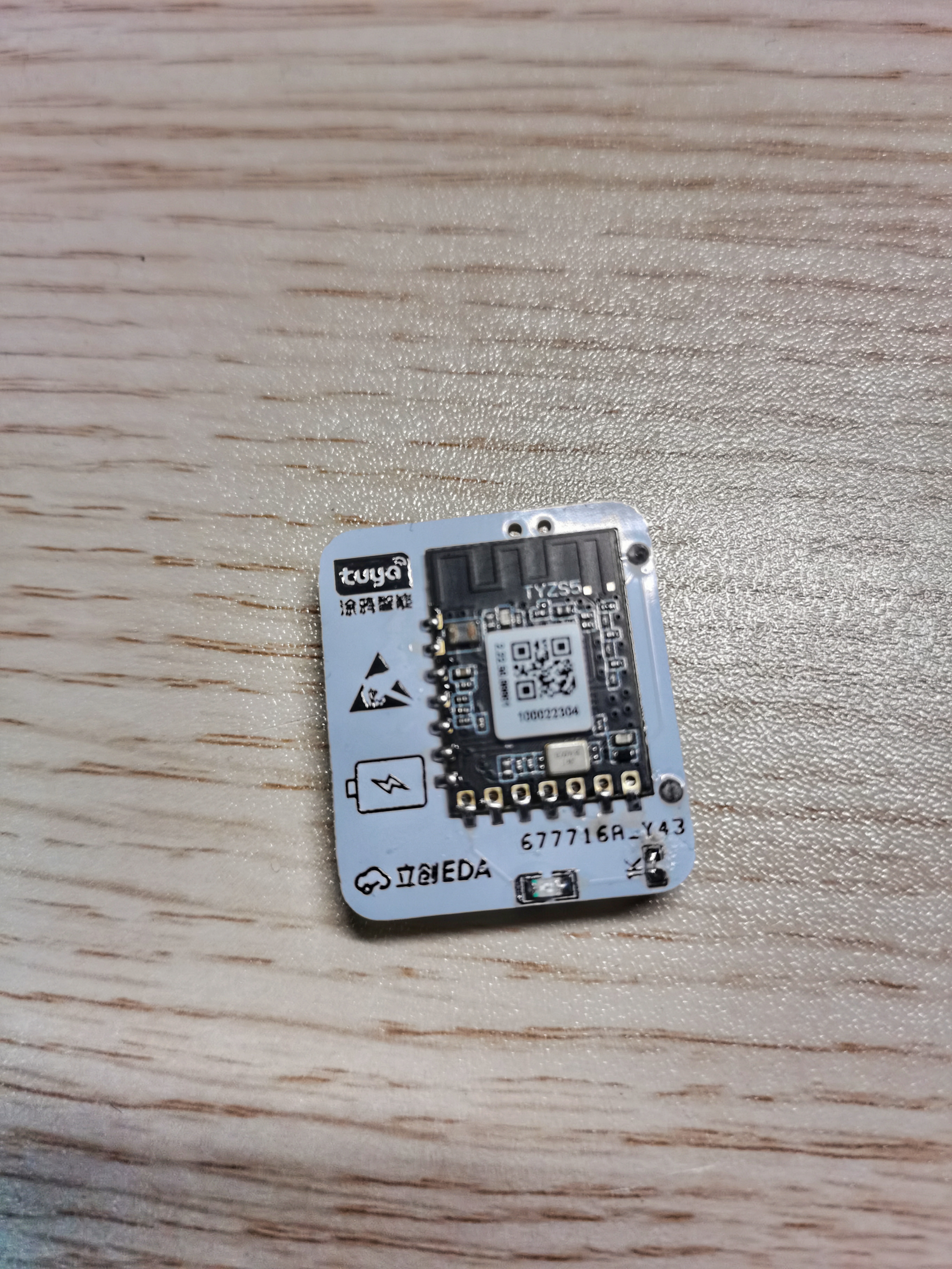

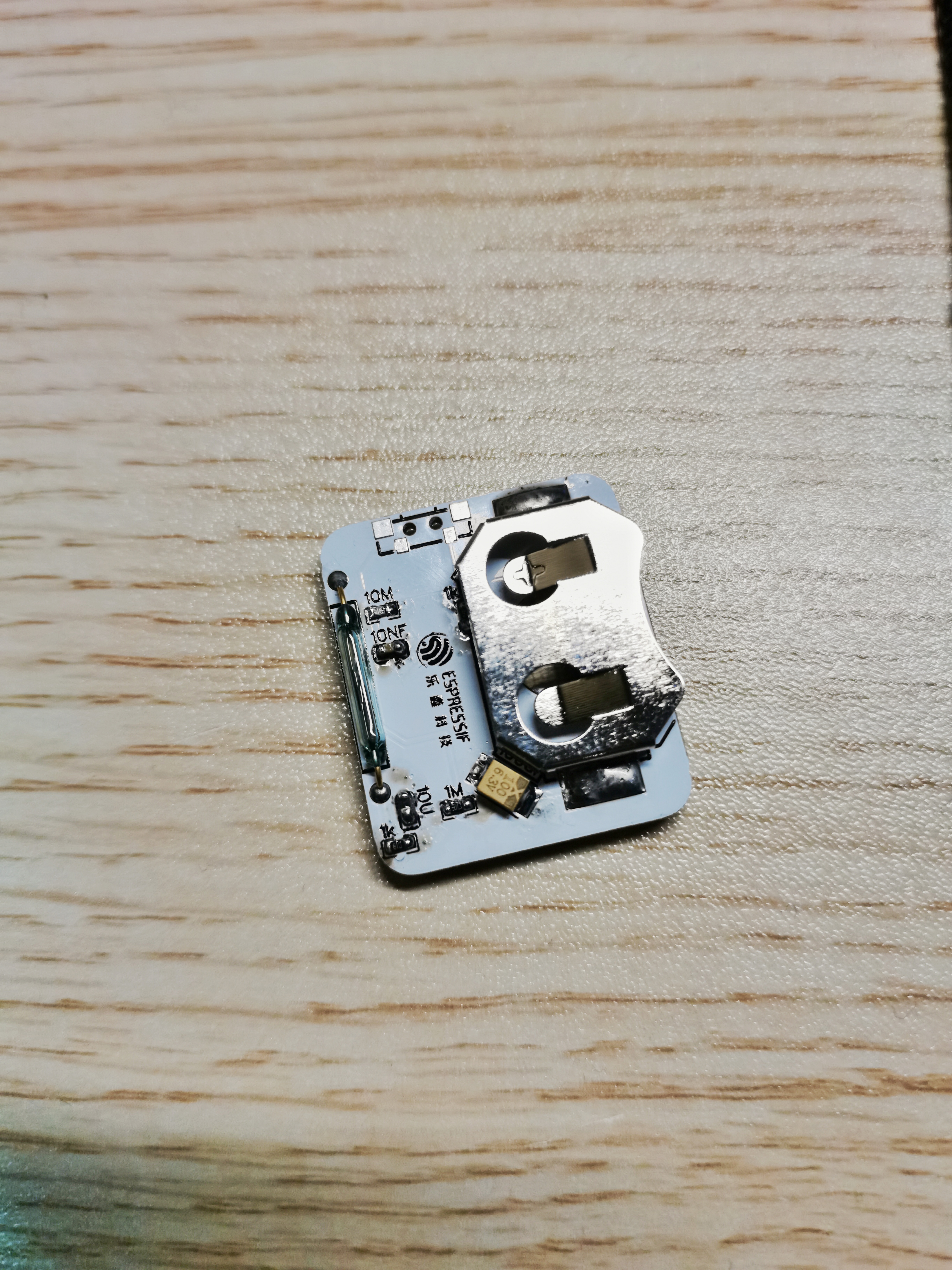

由于门磁Zigbee工程使用的ZTU模组固件已停止使用,故更新本工程。本工程采用涂鸦免开发方案实现门磁设计。硬件,仅需常用电阻电容+模组即可实现。
工程特点:
1.Zigbee采用涂鸦ZTU 模组,可免开发自由配置;
2.状态指示灯显示触发状态;
3.按键可进行配网使用。
注意:该门禁需要有涂鸦智能Zigbee网关才能使用
待机情况:(未测试,一般的Zigbee模组极其省电,预计一节CR2032电池可正常使用9个月以上)
依然是不变的白色盖油:
当前固件问题:门磁闭合后APP端反应迟钝,等待大约5s后才显示闭合。
最新版已无反应迟钝问题
