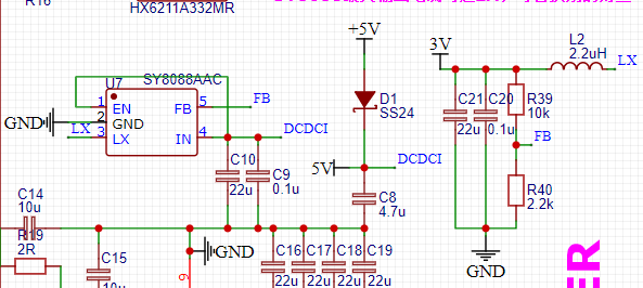

我们可以看出,这个灯丝的本质就是一个高亮的LED,其内部其实是由多根灯丝并联在一起,因此功率和亮度都比普通的LED大不少。一般来说有14并、15并和20并三种型号,其压降都是大约3V。淘宝上售卖的多为14并的型号,额定电流大约为80-100mA。不过我的目的是台灯嘛,因此选择了20并的型号,但是电流自然也水涨船高,额定电流为180-200mA。这样看来直接用电阻限流不仅功率损失较大,发热也会较为严重;至于用LDO降压吧,似乎功率也不太够,因此就采用了一个SY8088的DCDC芯片进行降压,这颗芯片最大输出电流可达2A,足够喂饱灯丝了。同时降压降到的电压为3.3V,这样就可以弥补走线以及铜柱的压降。
SY8088电路

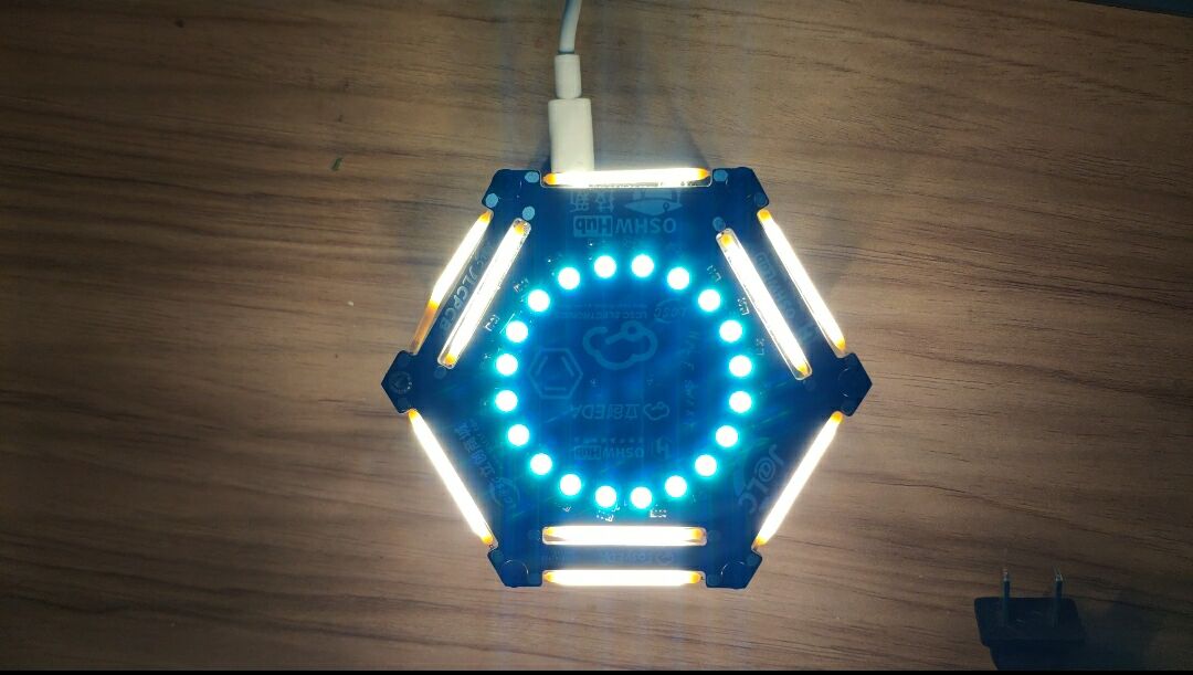

因为我懒加上和涂鸦通信的代码配合不是很完美,所以演示视频就两个,一个ws2812的呼吸灯和一个本地的调光视频(吐槽一下这个手机的相机,拍视频自动调节亮度,肉眼看着挺明显的但是视频上看不出啥来)
只开“单键”的灯丝 只开“双键”的灯丝 紫色氛围灯配合照明功能 蓝色氛围灯配合照明功能
