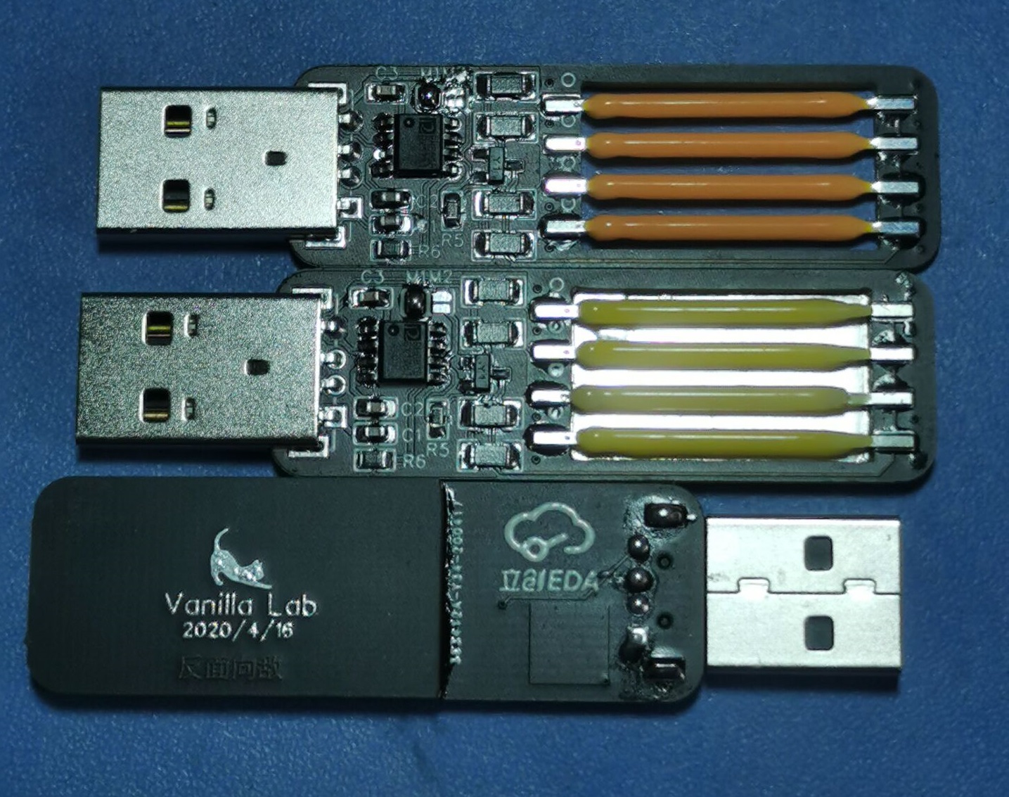

一个USB供电的照明补光灯。计划使用4根28mm的LED灯丝,双色温。
使用了融和RH6616单芯片触摸调光。logo面的小方形铺铜就是触摸感应区。
LED灯丝在立创商城并无出售,需要到淘宝自行购买。参数为26mm,3V,100mA。色温根据需要自行选择。

有两块pcb,一块是主板,另一块是反光背板,不焊接反光背板不会影响电路功能,只是开灯的时候全方向照明可能亮瞎自己。

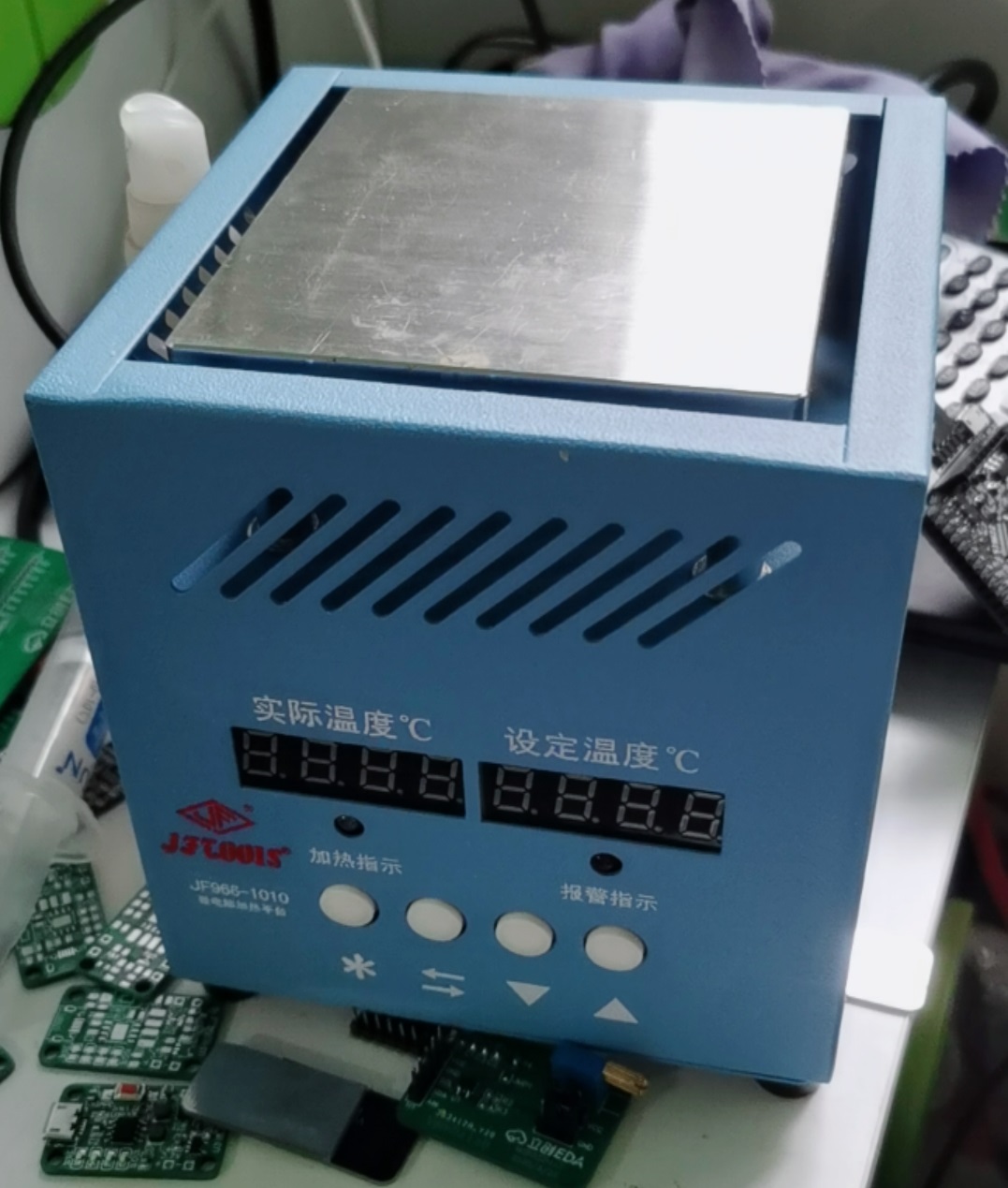

背板如果要焊接的话可能需要加热台或热风枪,我是用加热台焊的。只有烙铁的话可以不用做背板了肯定是焊不了的。

灯丝有暖白和正白,实测4根暖白色温黄过头,四根正白颜色接近我的荧光灯管台灯。可以自行根据色温需要改变使用的灯丝数量比例搭配。
