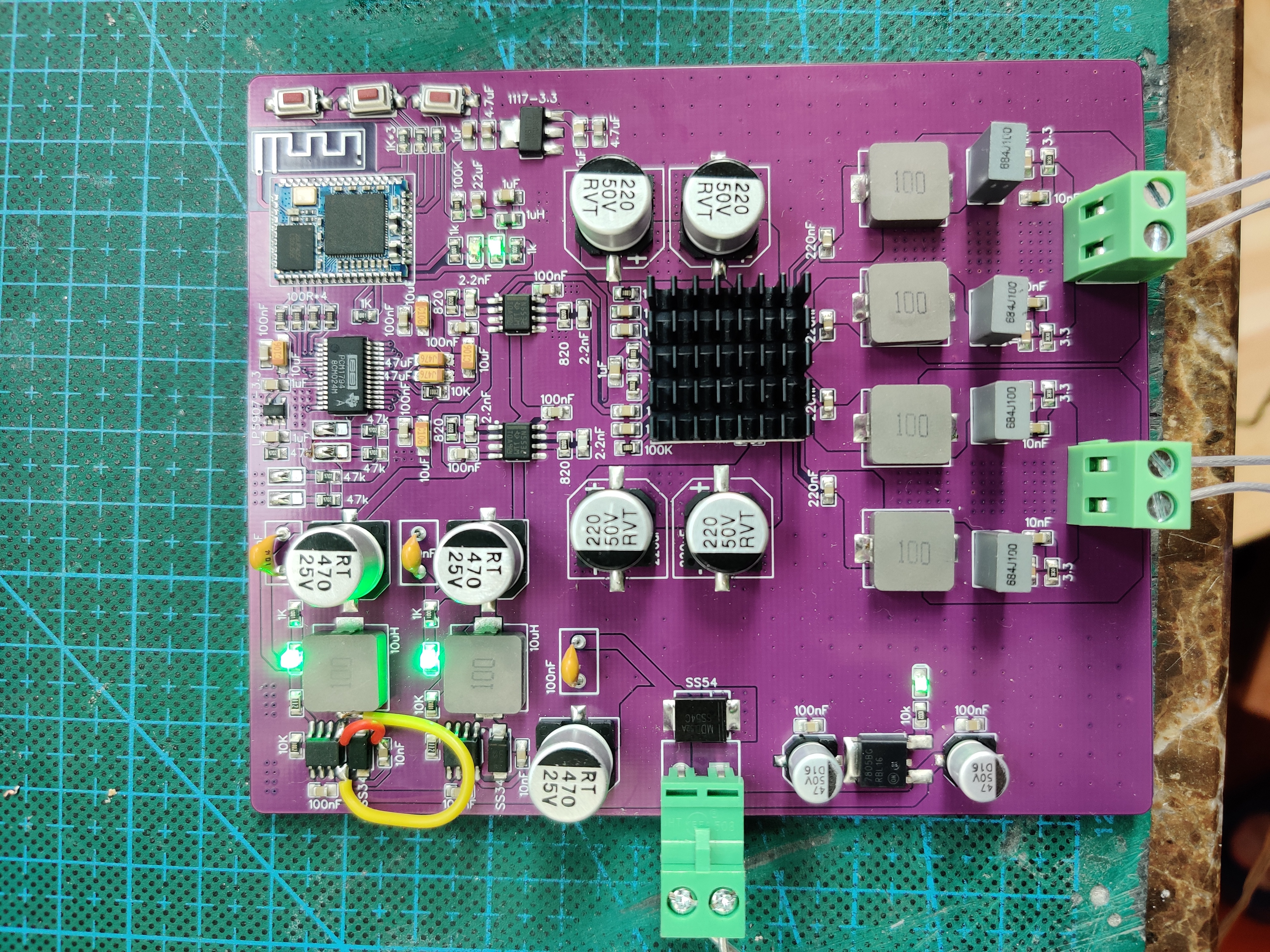

家里刚好闲置两个小音箱,计划将其改装成带无损蓝牙传输功能的音箱
蓝牙模块使用QCC3031以实现ATPX-HD无损蓝牙传输,PCM1794A实现I2S解码
双NE5532平衡输出至TPA3116D进行放大
使用LP5907与1117分别为PCM1794A和蓝牙模块进行供电
正负电源部分使用两个TPS5430为NE5532提供稳定的正负12V电源

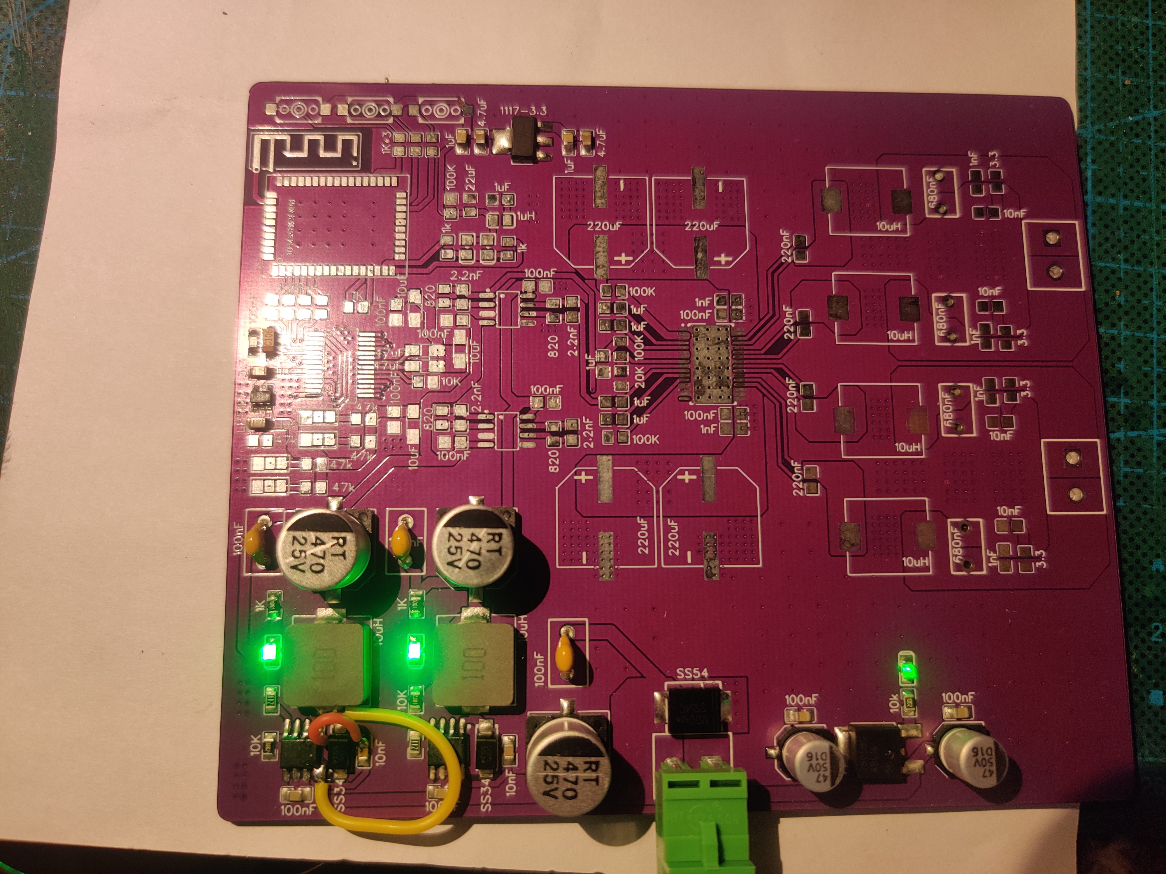

7/28:各电源部分验证成功
3.3V电源,5V电源指标正常
12V正负电源电路有问题,通过飞线解决
在V1.4上已修正
正负电源电路问题所在:
V1.3版本负12V电源部分
V1.4版本负12V电源部分
刮断铜箔并飞线后,恢复正常
7/31:焊接完其余元件以及蓝牙模块,上电测试成功
按键控制正常,同时为了加强散热用了带背胶的铝散热片
驱动两个8欧 15W的全频喇叭声音非常带劲
当然直接驱动音箱也是可以的,听感非常不错
