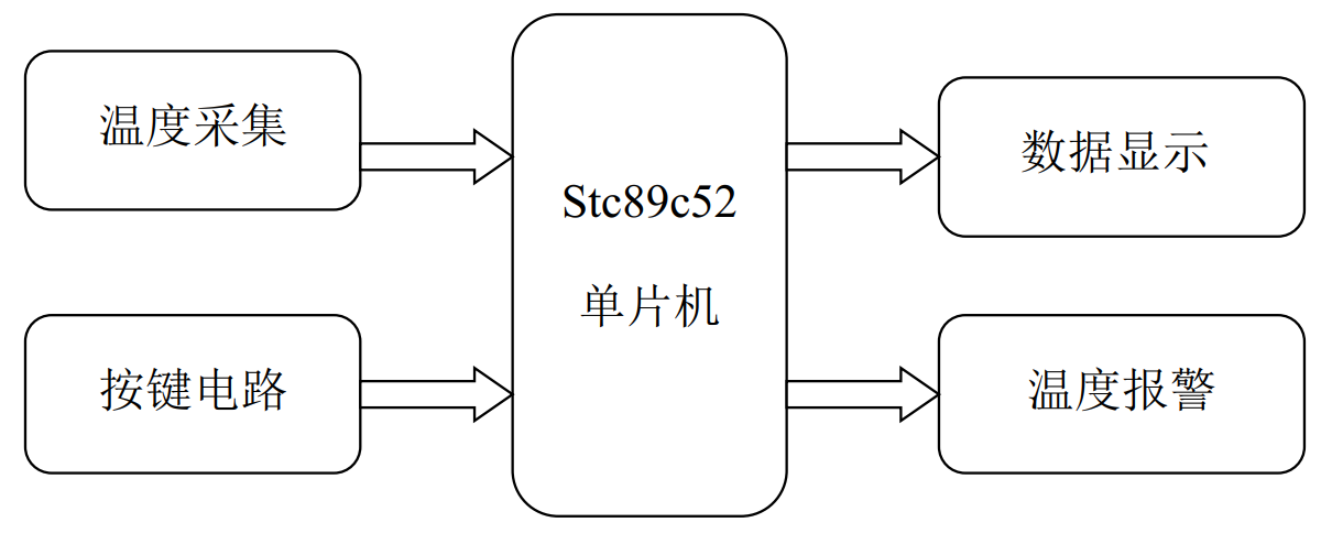

本设计是基于51单片机的便携式温度测量系统,通过单片机控制,实现温度的采集、报警和显示的功能。
简介:本设计是基于51单片机的便携式温度测量系统,通过单片机控制,实现温度的采集、报警和显示的功能。

控制部分
从功能和通用性考虑,我们选择STC89C51芯片作为接口芯片使用,实现核心控制功能,此外,由于89C51单片机已经十分普及,所以其零售价也十分低廉,低成本,高效能。
温度采集
在温度传感器的选择上我们采用温度芯片DS18B20测量温度。该芯片的物理化学性很稳定,它能用做工业测温元件,且此元件线形较好。在0—100摄氏度时,最大线形偏差小于1摄氏度。
显示模块
显示器的选择上我们采用OLED来完成温度和报警阈值的显示
方框图
