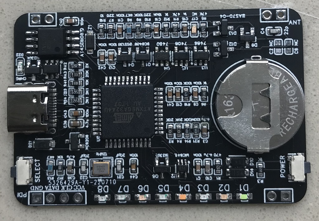

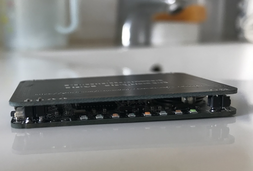

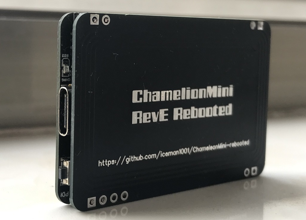

主要特点:
1、由两块板子构成:主板层、天线层,两层采用接插或焊接方式连接;
2、所有元器件被两块板包裹,不外露,有效解决短路隐患;
3、体积小巧:尺寸大小54mm*36mm*6mm;
4、电路与 变色龙ChameleonMini几乎完全相同,只是天线做了重新设计,面积大幅减小,砸数增加,总电感量与原天线一致。实测信号稳定。
焊好的主板:
组装好的样子(因短针接插件还未到,这个只简单焊了天线连接端子测试,其它都是虚接)
与普通水滴形门禁卡比较,体积不算太大:
卡切换时用于显示的8个LED灯,焊盘设计是侧贴的,但我焊的还是普通的0603封装的LED,也看得清楚:
采用TYPEC上联电脑,电源和选择开关是侧贴的(2*4*3.5mm,这个开关手感一般)

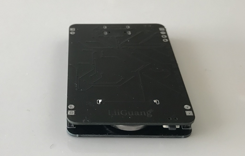

主板背面:为不影响信号,建议不要敷铜。我在阻焊层上签了一个名,打板时不喜欢可以去掉

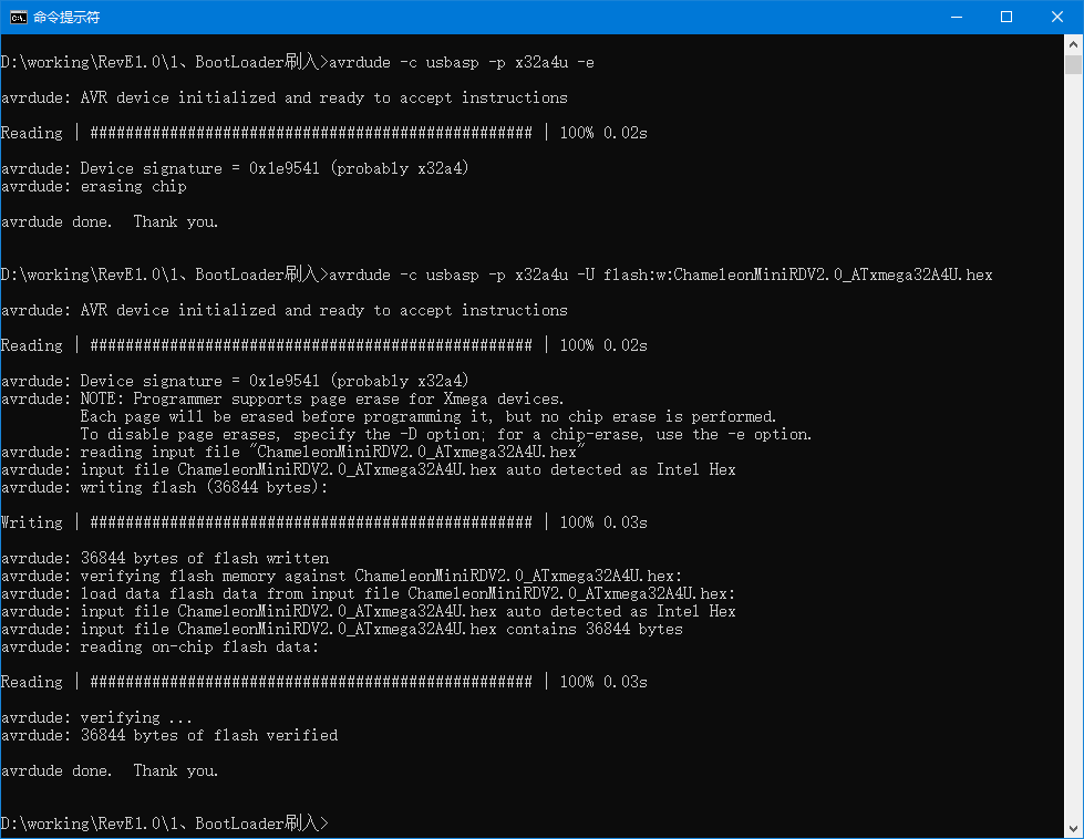

1、刷入bootloader:
    使用魔改过的USBASP刷写器(具体见带PDI接口的USBASP),用PDI接口连接变色龙PDI接口,刷入atxmega32a4u的bootloader,文件名称:ChameleonMiniRDV2.0_ATxmega32A4U.hex
刷写BOOTLOADER语句:
avrdude -c usbasp -p x32a4u -e
avrdude -c usbasp -p x32a4u -U flash:w:ChameleonMiniRDV2.0_ATxmega32A4U.hex
    注意,对变色龙刷写固件时,USBASP上输出电压选择跳线必须设置为3.3V,PDI开关短接。

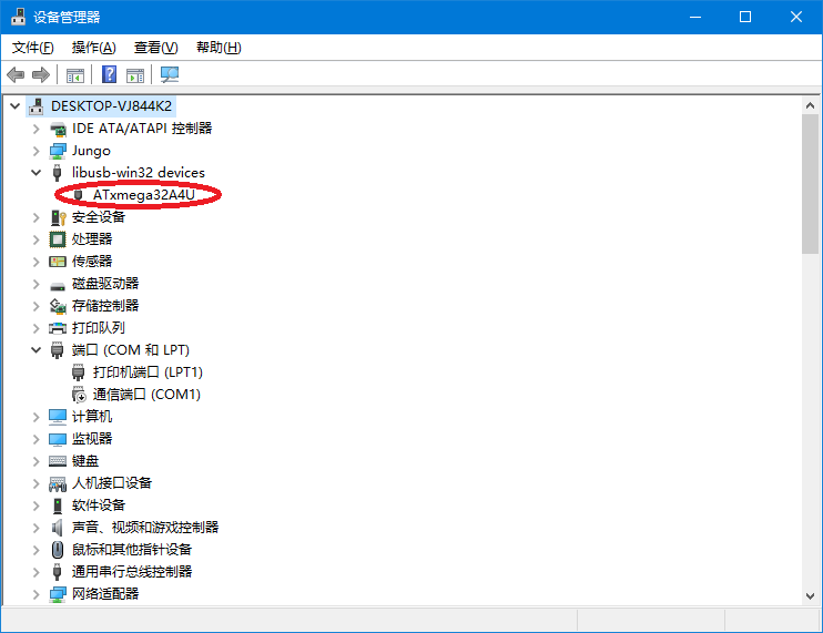

2、检查bootloader是否刷写成功:
    使用USB线连接变色龙和电脑,在设备管理器中查看是否识别到atxmega32a4u。非win10电脑请先安装驱动程:

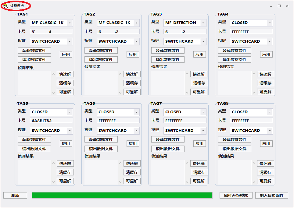

4、测试连接上位机:
重新插拔连接变色龙的USB线,运行官方上位机程序,看是否连接:
