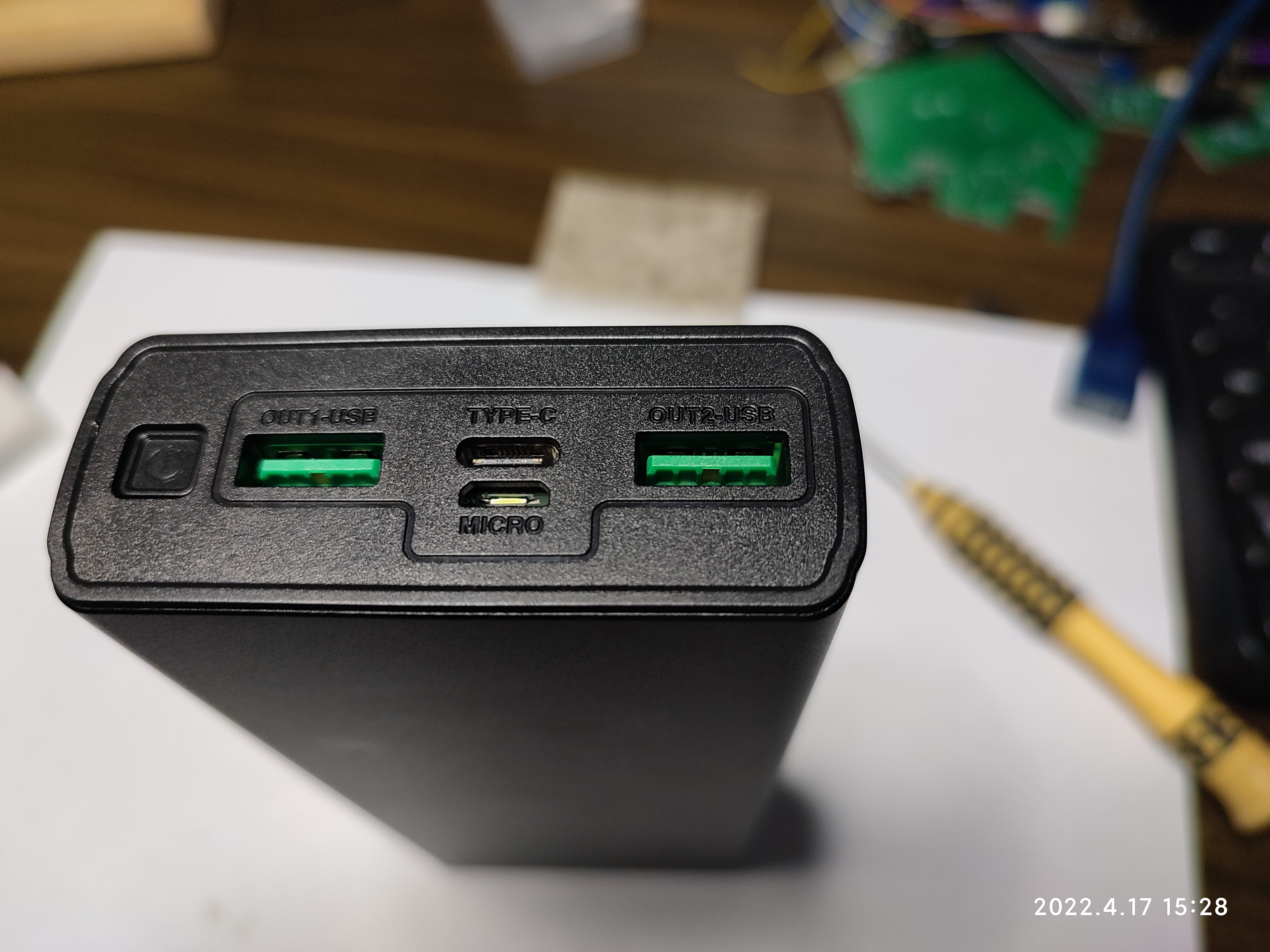

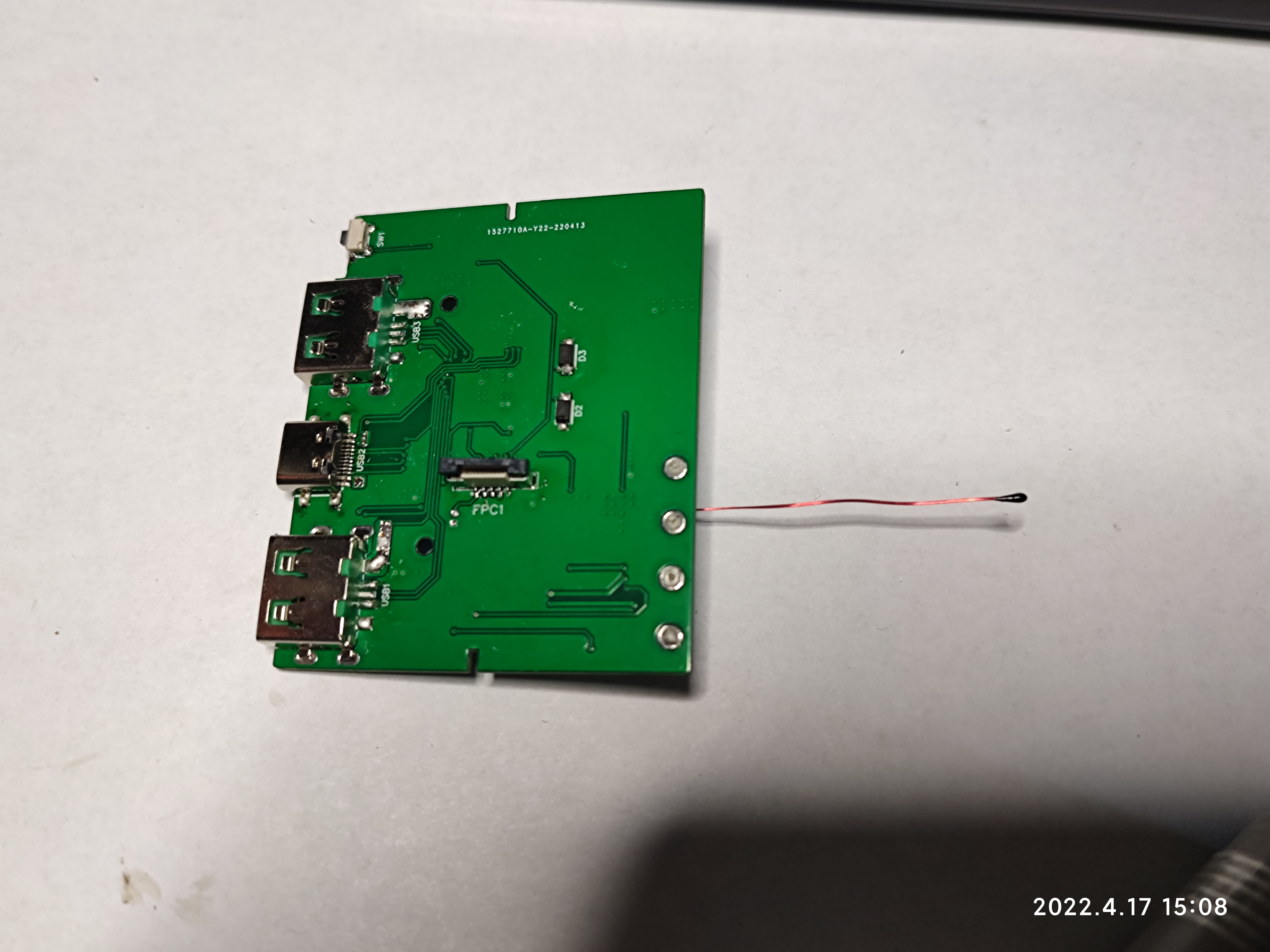

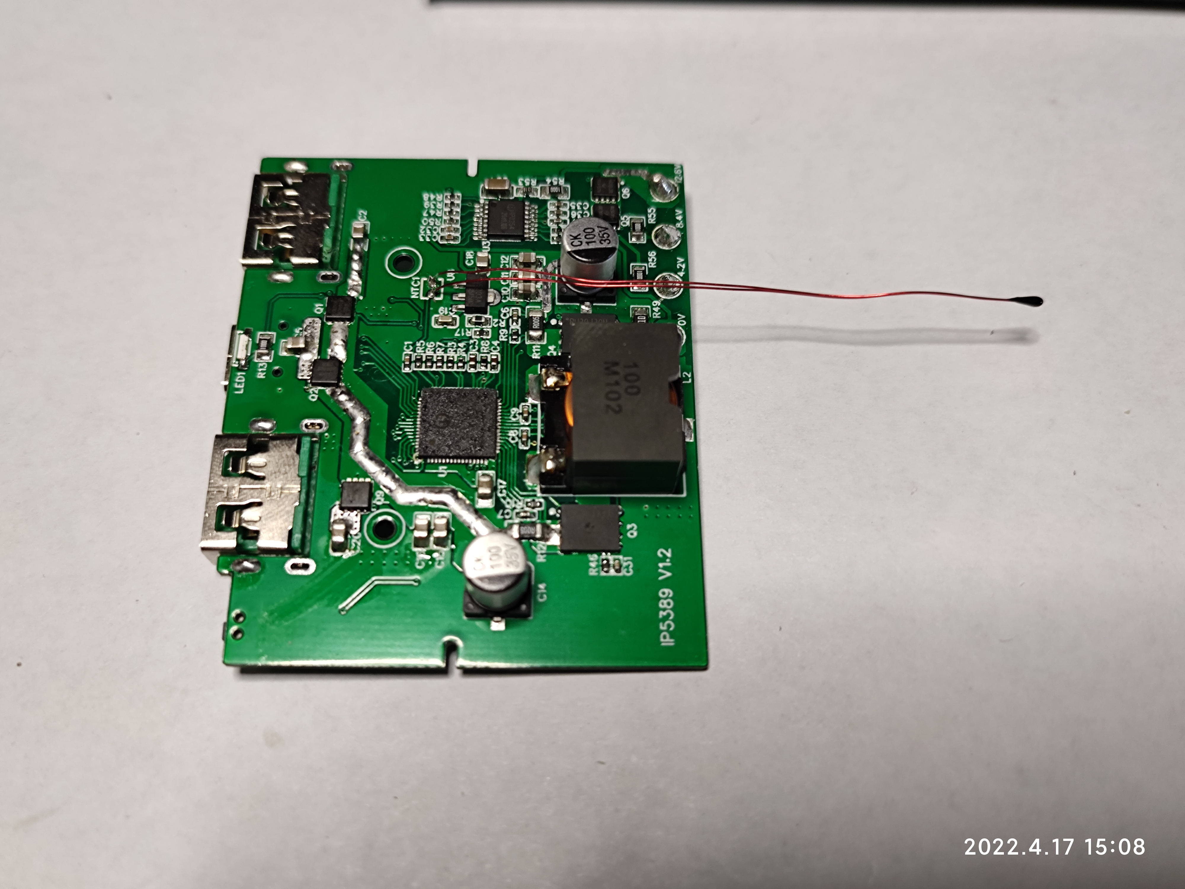

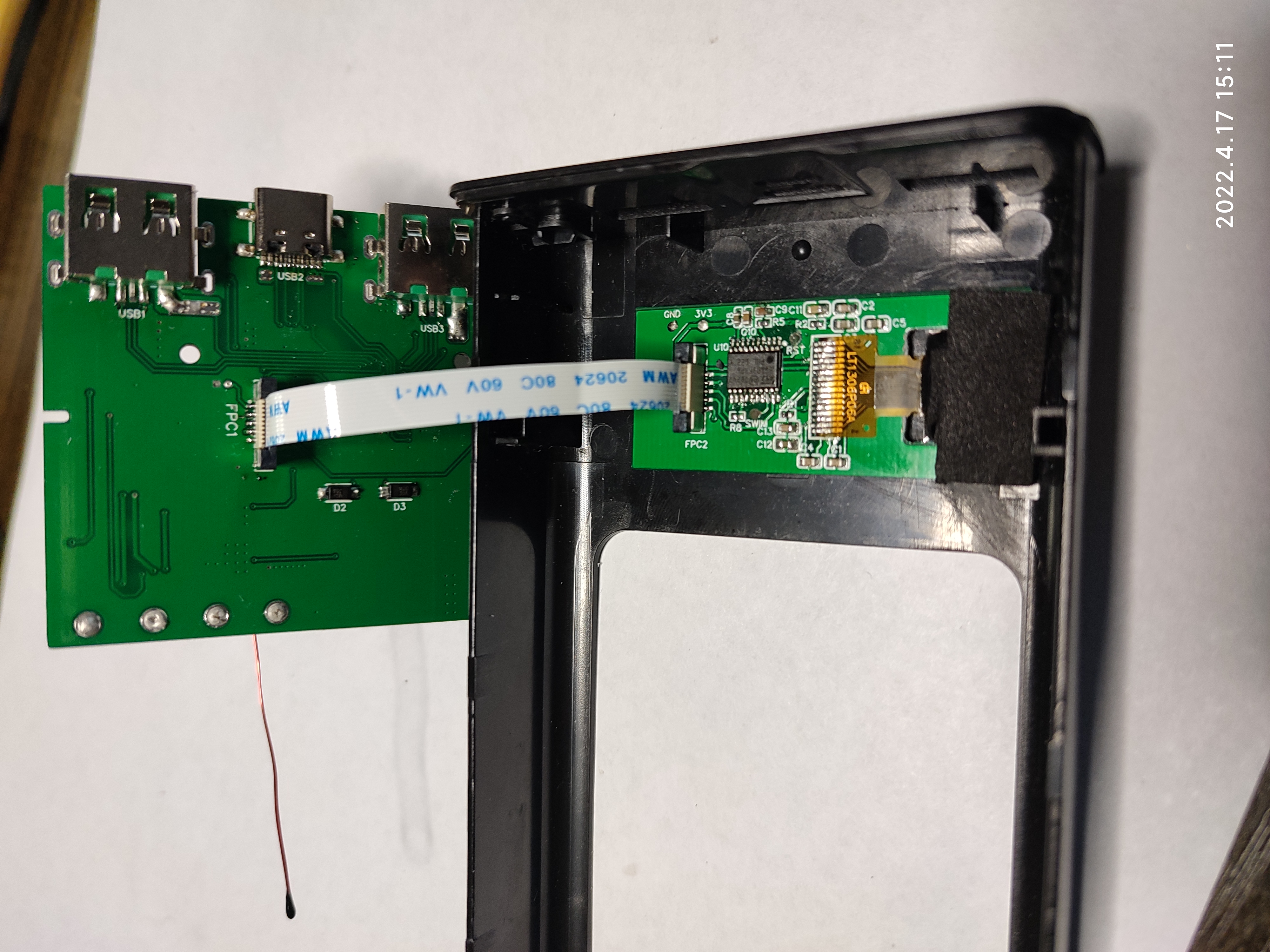

IP5389快充充电宝,采用市场面上的公模外壳,集成0.42寸OLED显示屏,可显示电池容量、温度和充放电电压电流。
简介:IP5389快充充电宝,采用市场面上的公模外壳,集成0.42寸OLED显示屏,可显示电池容量、温度和充放电电压电流。
CC-BY-NC-SA 3.0
创建时间:2022-03-26 00:00:13更新时间:2022-07-08 10:07:27
特性

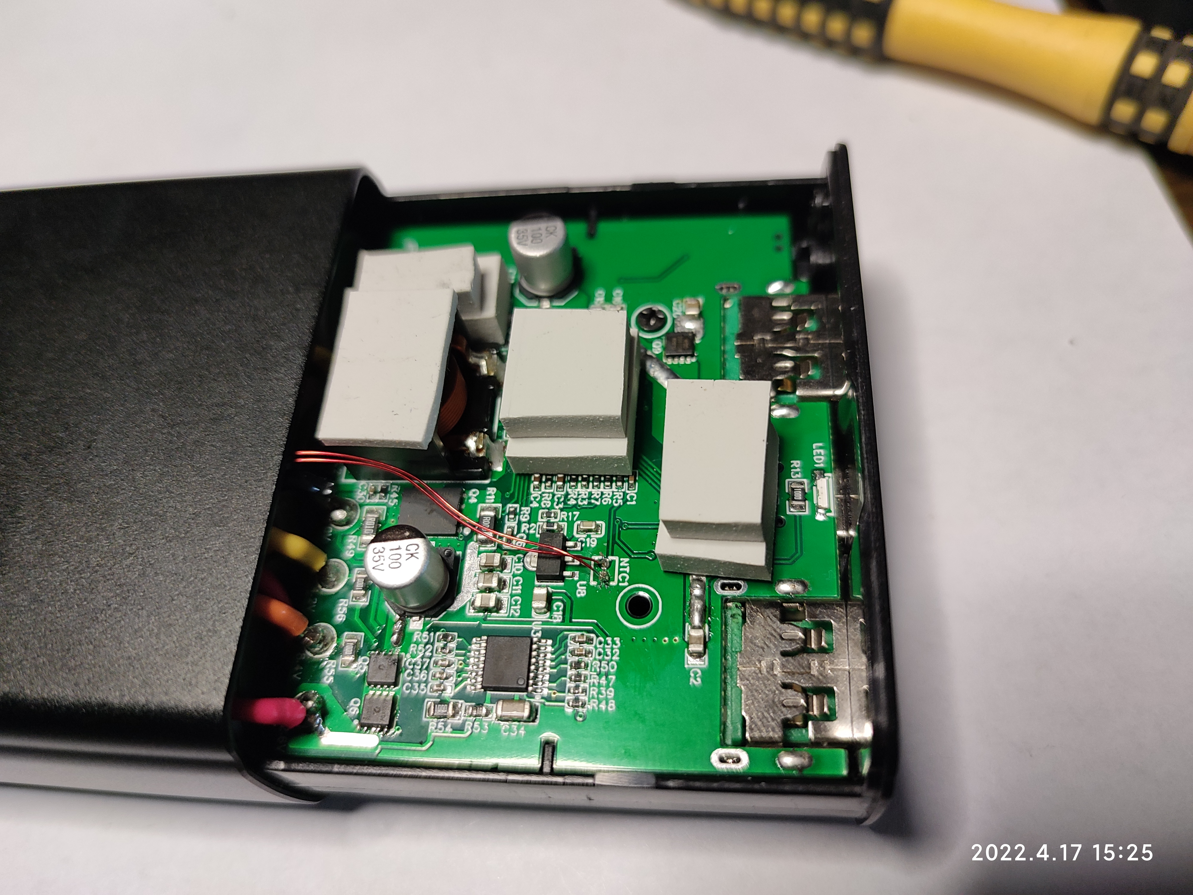

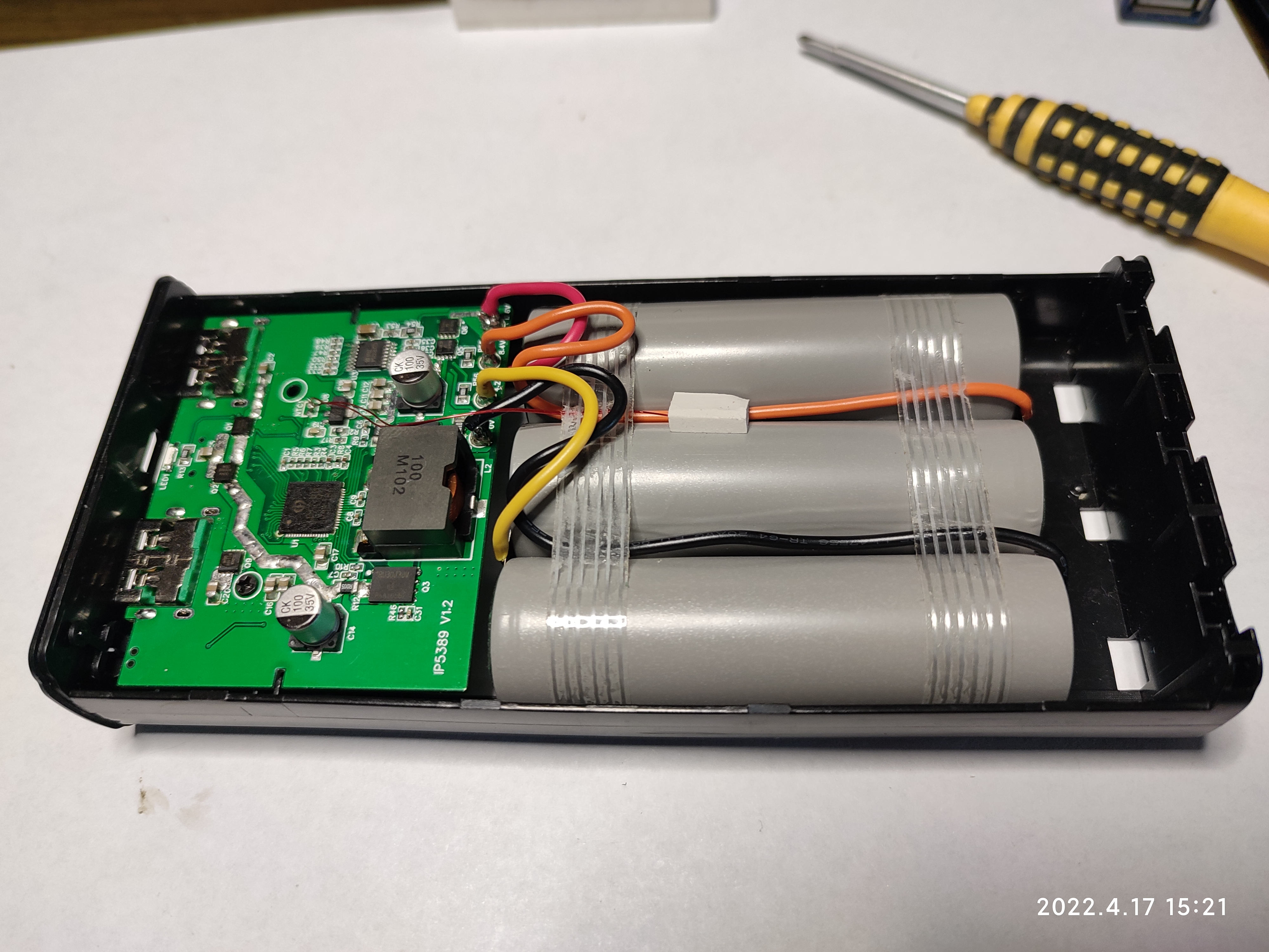

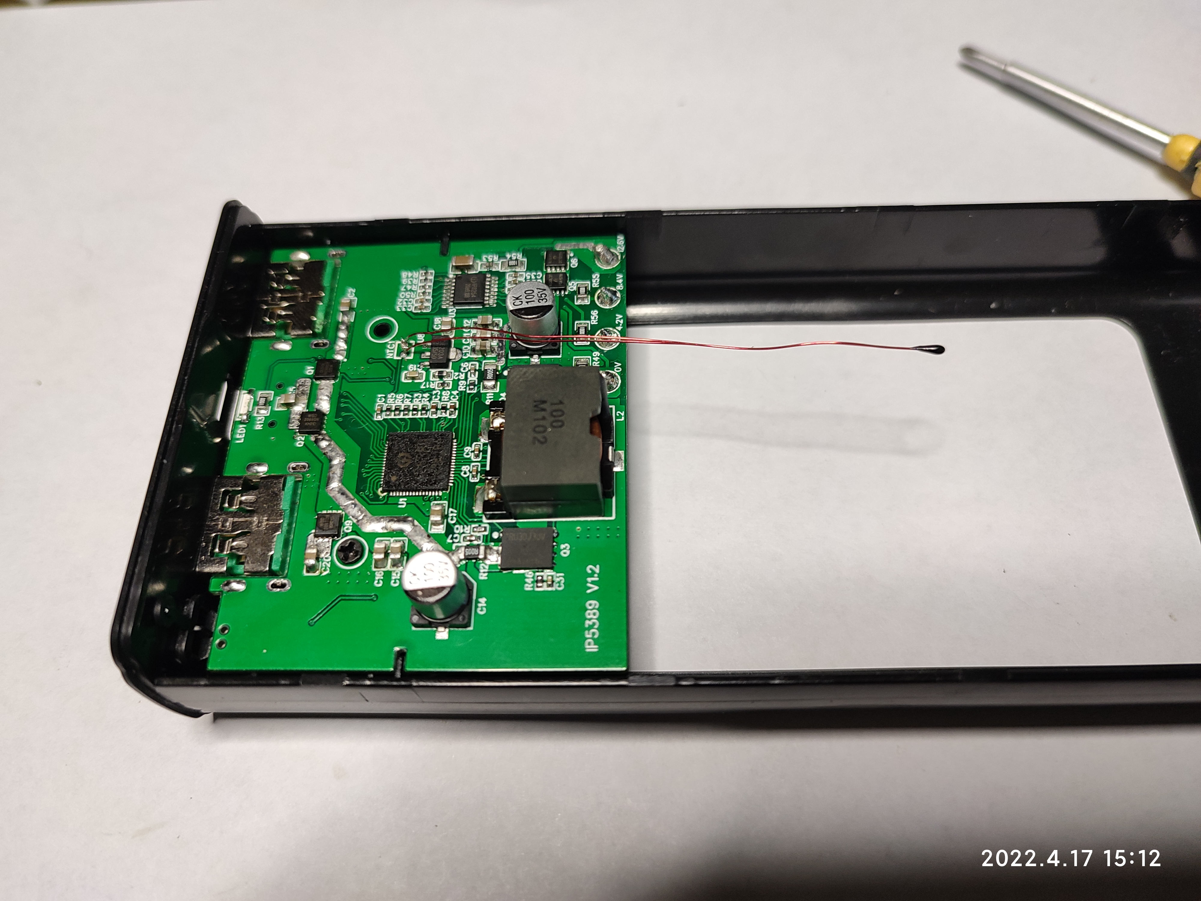

  • 采用英集芯IP5389_I2C_AACC快充芯片,可实现PD双向60W快充(无EMARK电量)
  • 双A口,1个双向TYPED C 口
  • 3节高倍率21700电池,集成电池保护和均衡芯片,带NTC高温保护

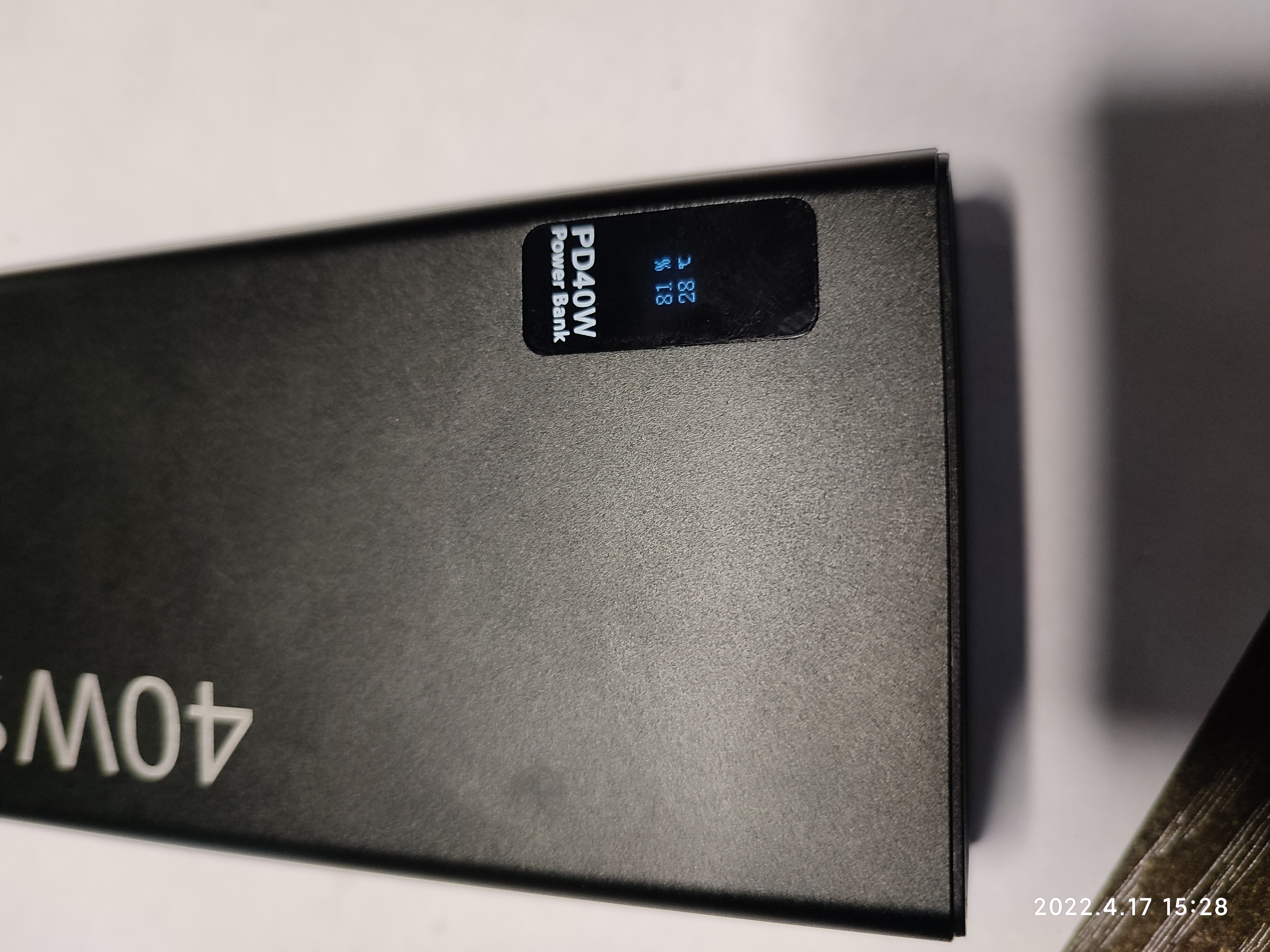

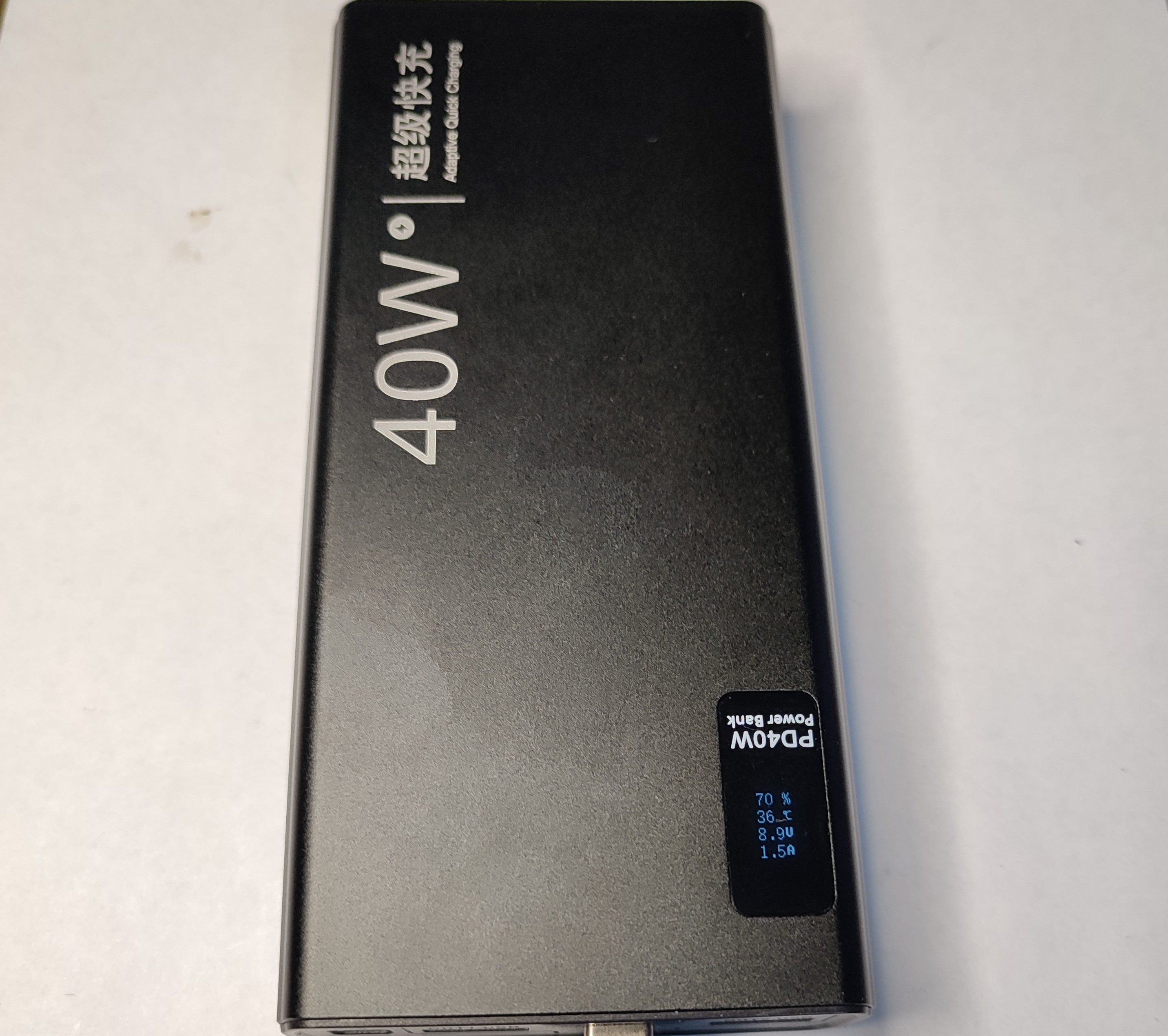

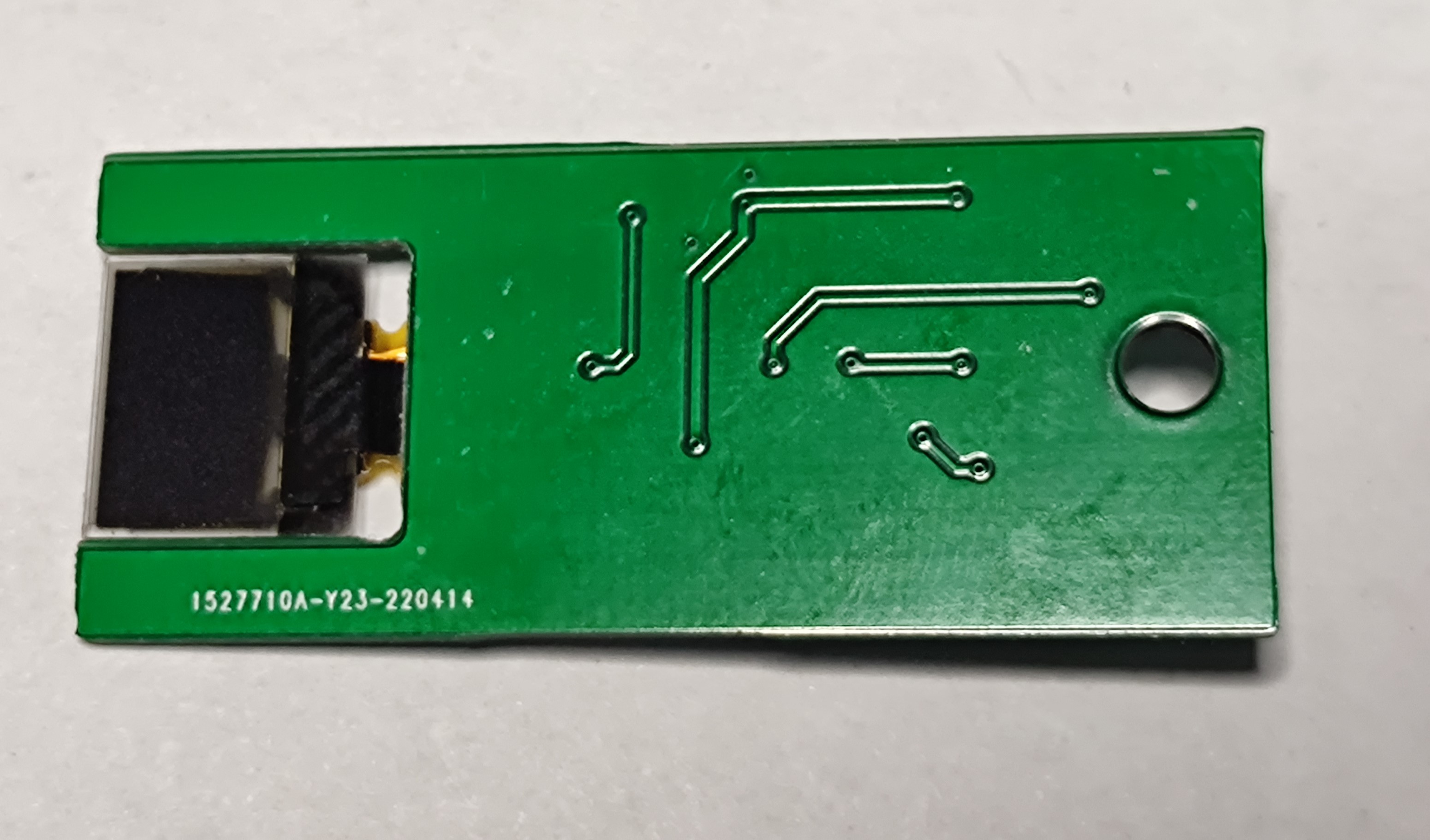

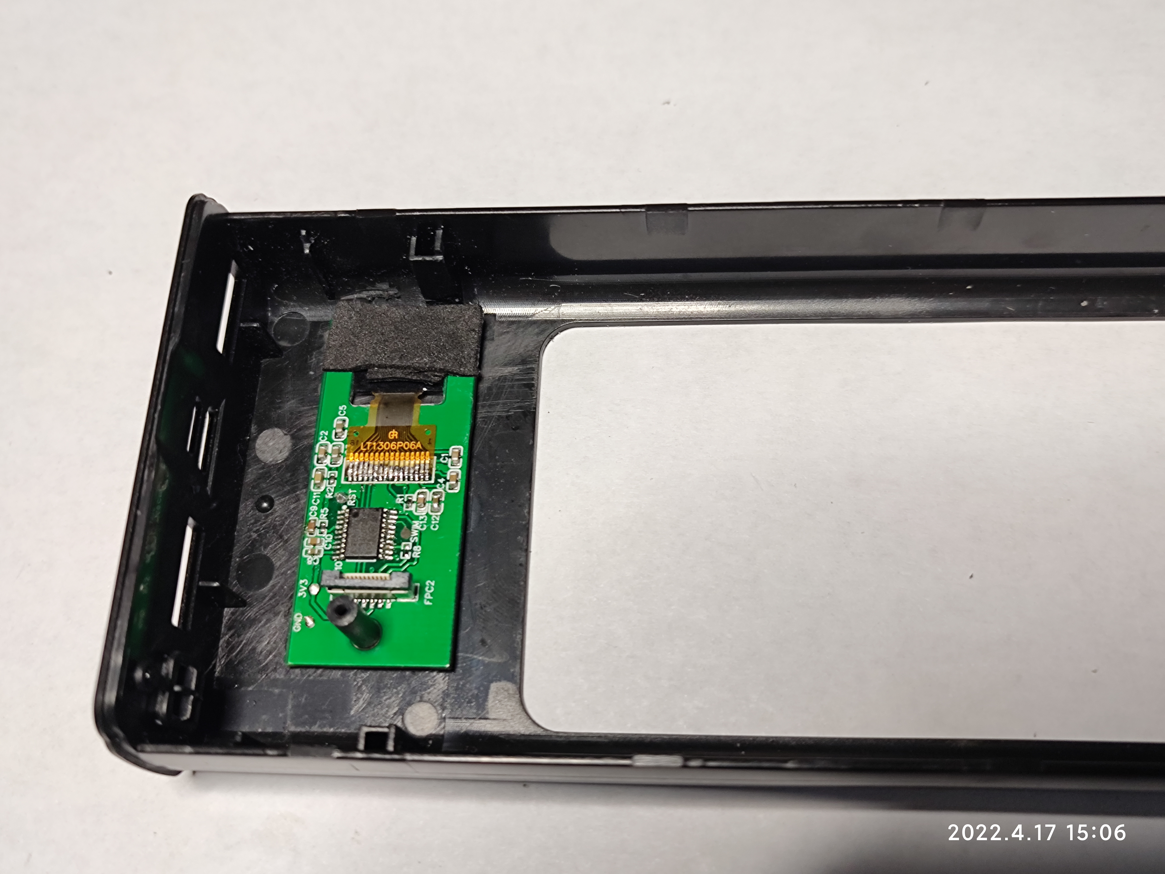

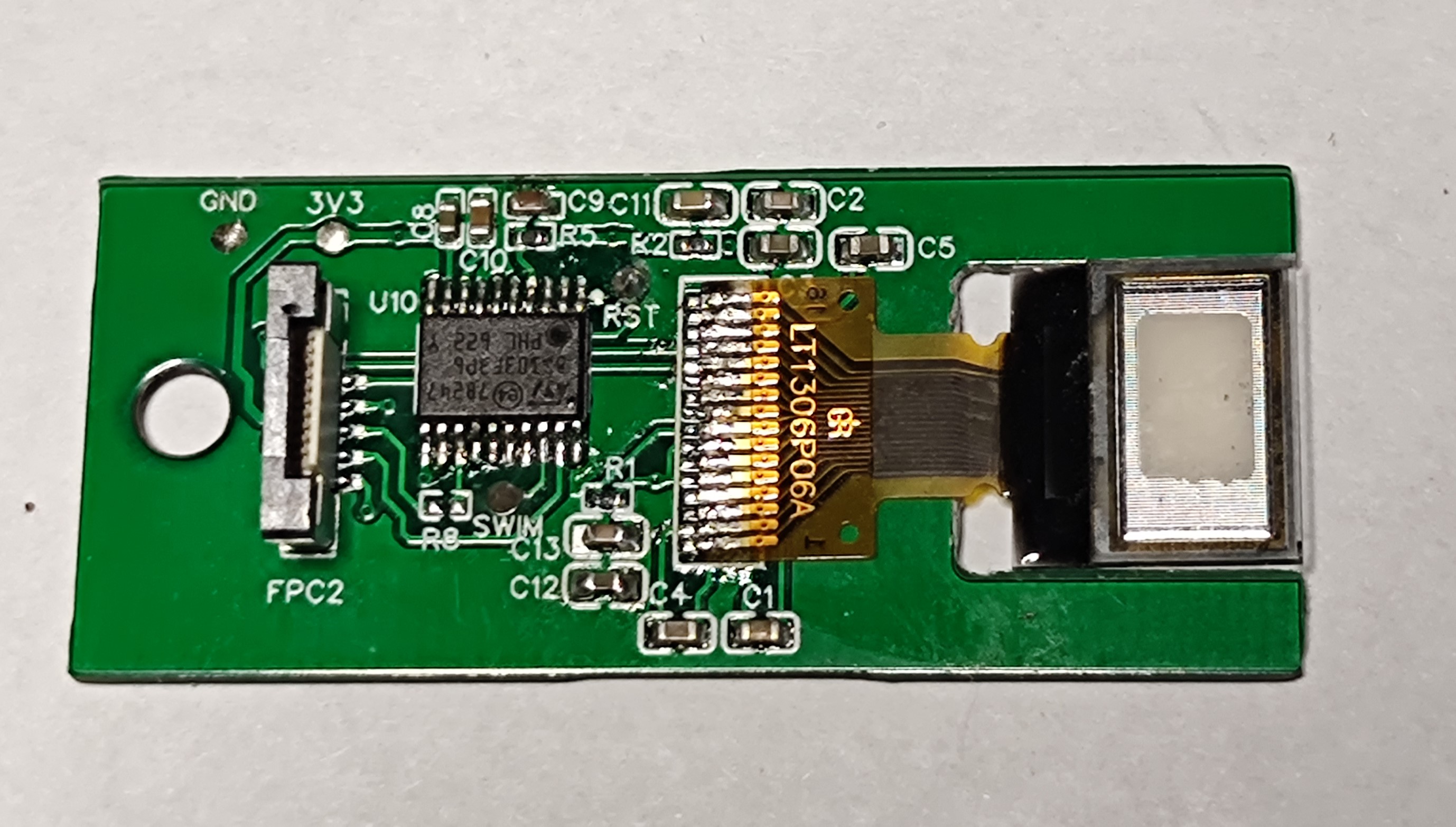

  • 集成STM8S103单片机和0.42寸OLED显示屏,可显示电池电量和温度,充放电电压和电流
  • 带照明灯
现有问题
  • 充电可以到达60W,但是放电现在有问题,超过17W后出现自动断电现象,目前还在查找原因
采购链接

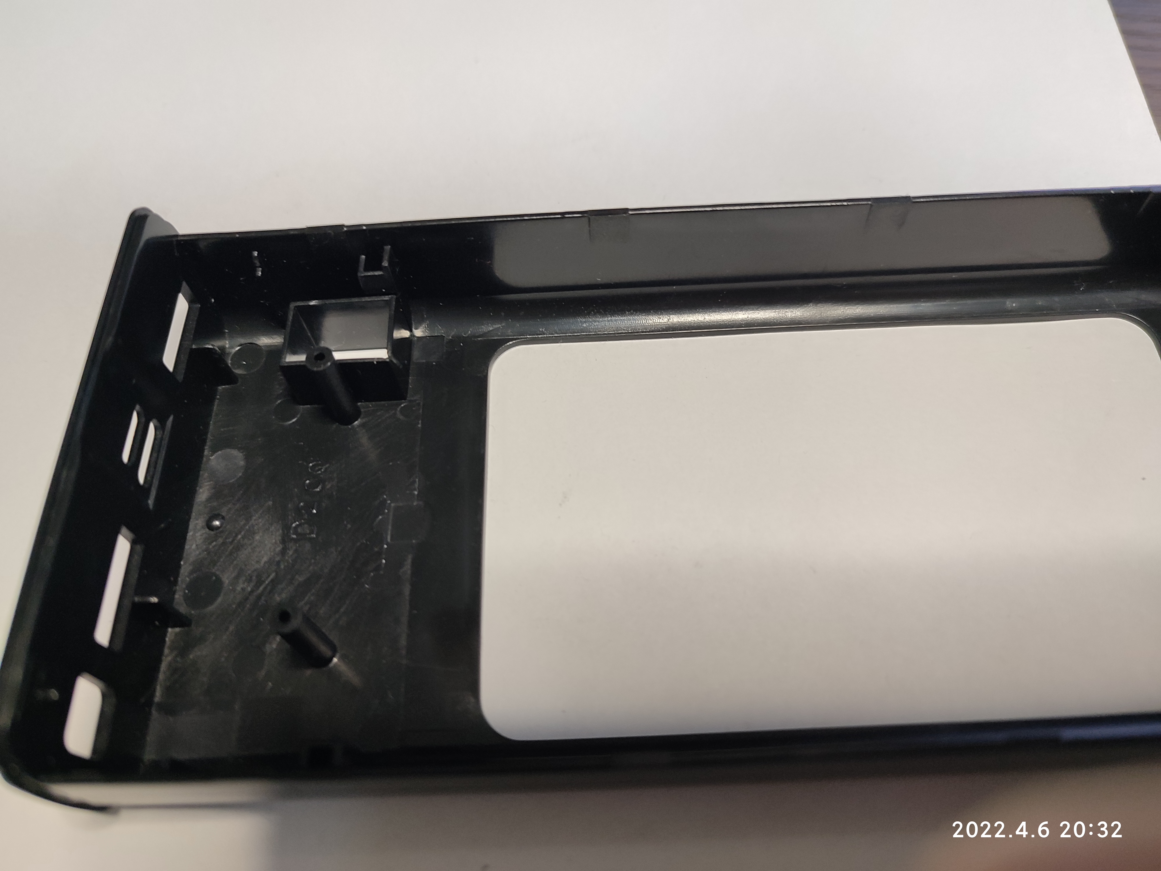

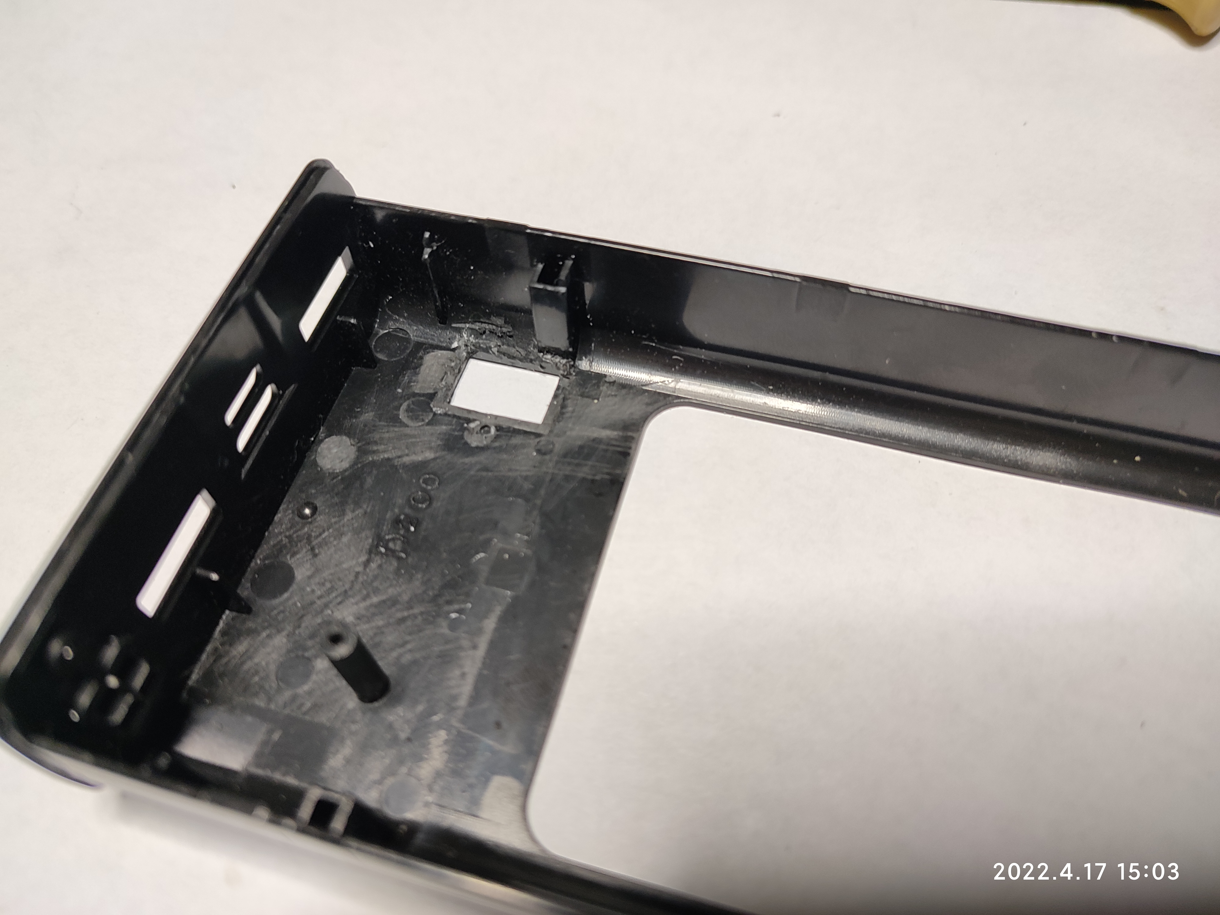

把其中一个安装柱和数码管框修剪掉
