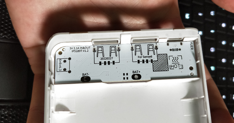

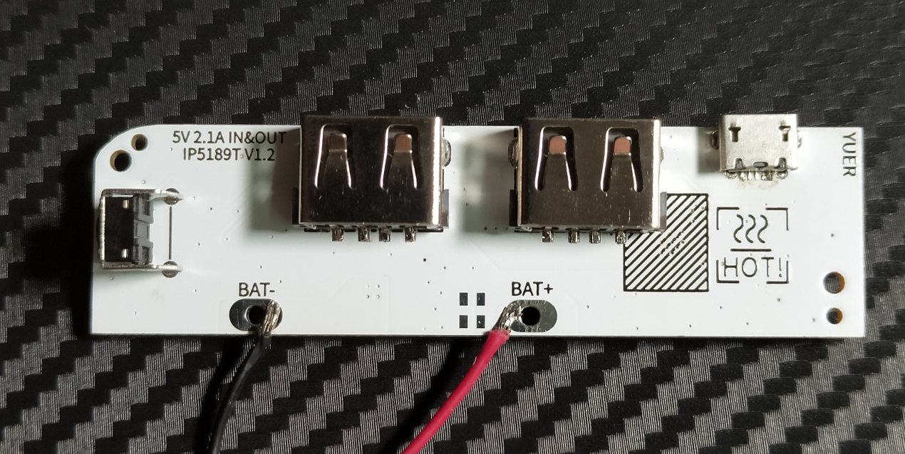

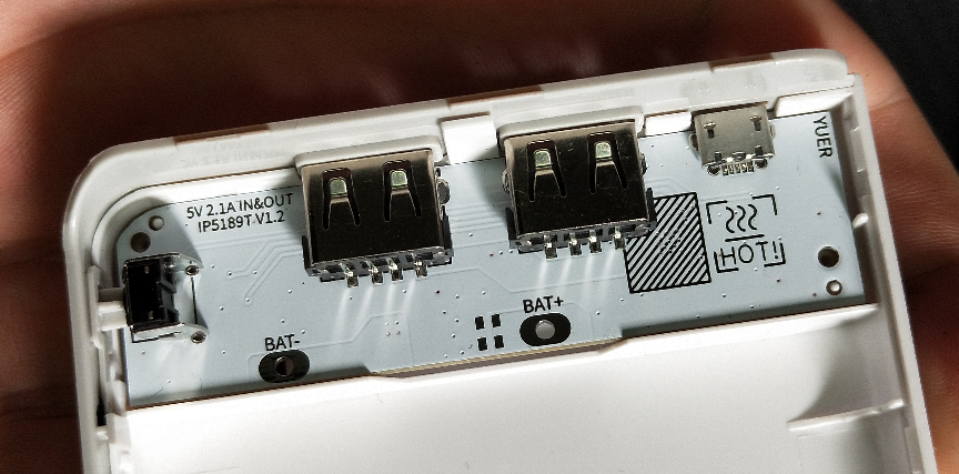

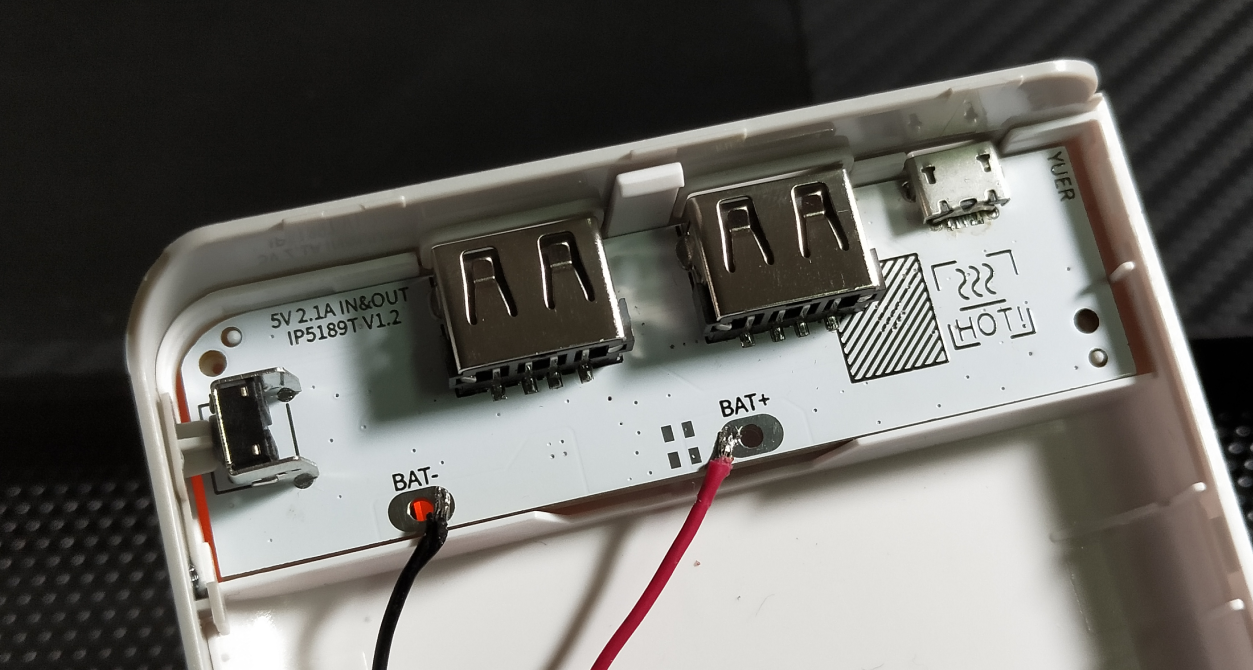

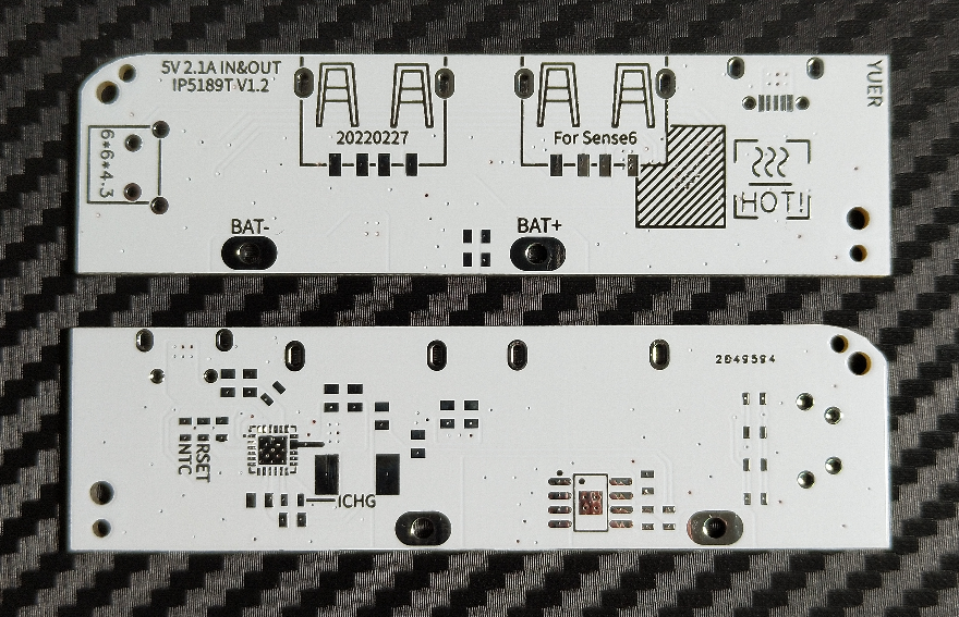

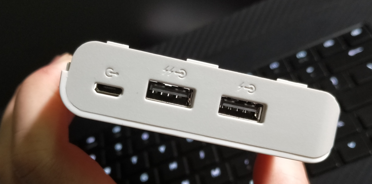

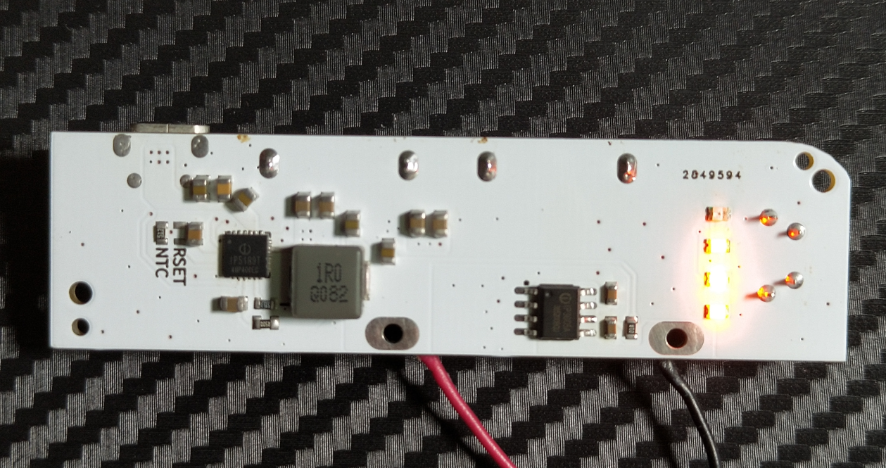

适配Sense6外壳套件,IP5189T方案,5V2A充放,保护IC用的是嘤集芯自家的IP3005方案
本工程遵循GPL3.0开源协议
底板和合集:点我跳转
其他备注:LED用海绵胶带做一下隔光处理效果更好
展示图版本:1.2板子
更新日志:
1.2----调整了PCB弯角的那个弧度,不用手工磨了,调整了接口和一些布局
1.3----微调了接口位置,部分元器件位置,基本是最终版了
图片展示:
