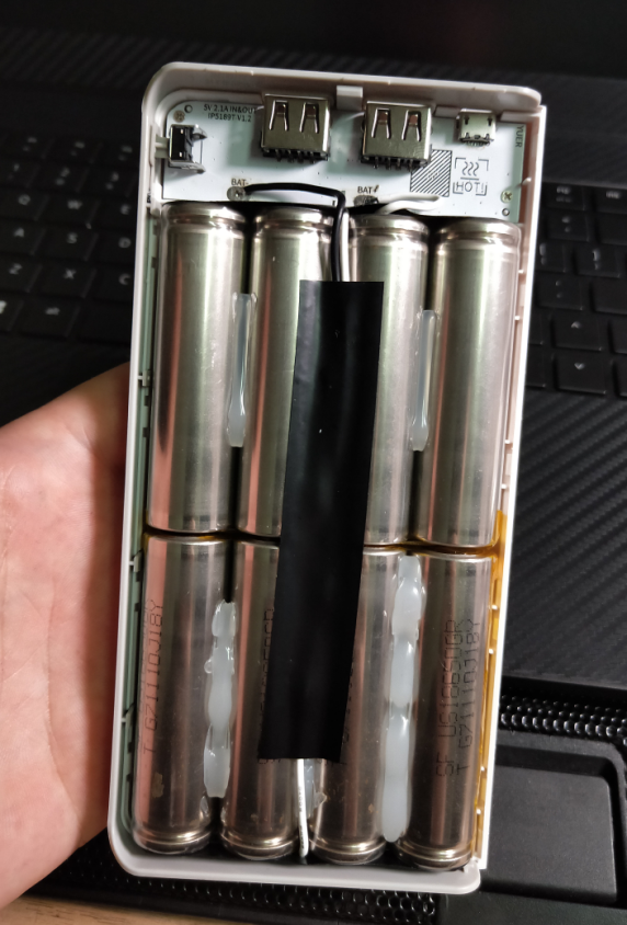

适配某宝的Sense6外壳套件,该工程在旧电新生的计划内,原本计划是将不用的18650电池使用最低成本让其废物利用继续发光发热(非字面意思),在此基础上适配快充和C口充放
简介:适配某宝的Sense6外壳套件,该工程在旧电新生的计划内,原本计划是将不用的18650电池使用最低成本让其废物利用继续发光发热(非字面意思),在此基础上适配快充和C口充放

本工程最初的想法是,将不用的18650电池使用最低成本让其废物利用继续发光发热(非字面意思),所以最初优先适配的方案都是比较廉价的5V2A方案,18W和PD也在适配中了,预计在很久的将来会发布出来(咕咕咕)

目前单独购买外壳的价格是8一个包邮,我觉得是比较划算能够接受的,所以打算适配这个外壳画板子做成品用
下单买外壳的时候一定要让老板把导光片,按键,螺丝都检查好不要遗漏了,我买的时候有好几次卖家没有给我配上这些物料
目前多次打板测试,已尽可能把PCB上对应外壳开口的部分已经做的比较准确了,很多都是手工测量,肯定是有误差的,希望各位能够理解

IP5189T做好成品的参考(无点焊,热缩膜用完了没买,有点丑,别介意,电池是透明热缩膜不是没有包膜的)
