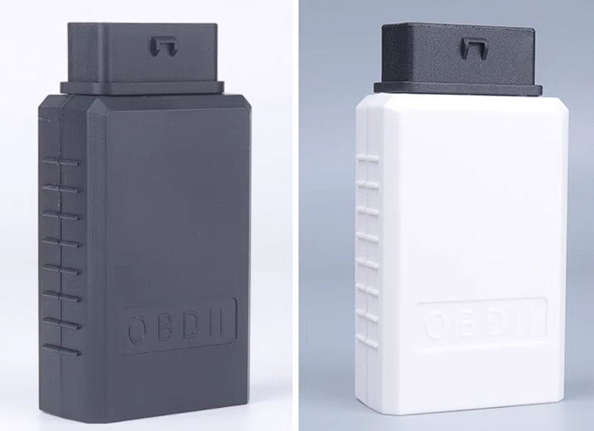

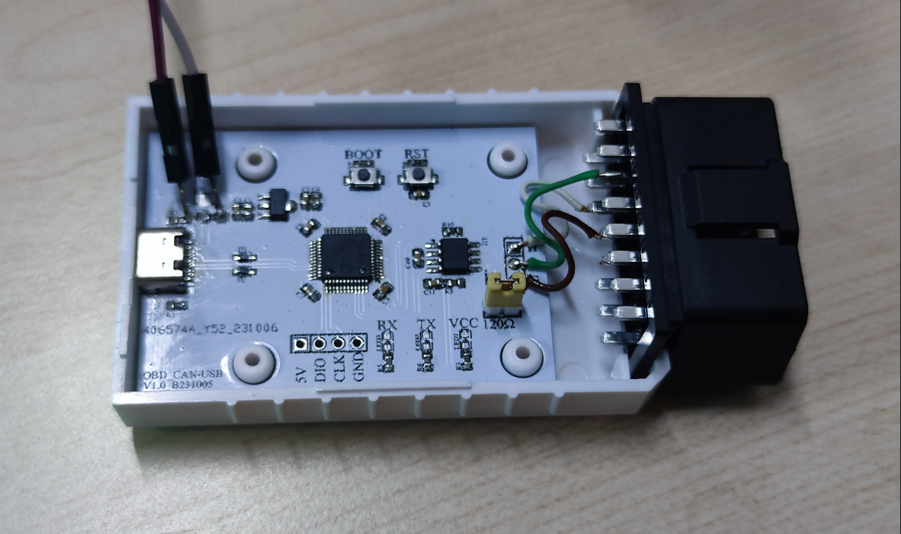

与这个链接:  USB-CAN   里面的板子是一样的,只是板子外形不同,可以装到带OBD接口的壳子里。
装进去是这样的,Type-C口那里需要自己掏个孔,我买的塑料壳比较软,用美工刀慢慢掏就行,注意不要割到手。
装好了可以测试一下

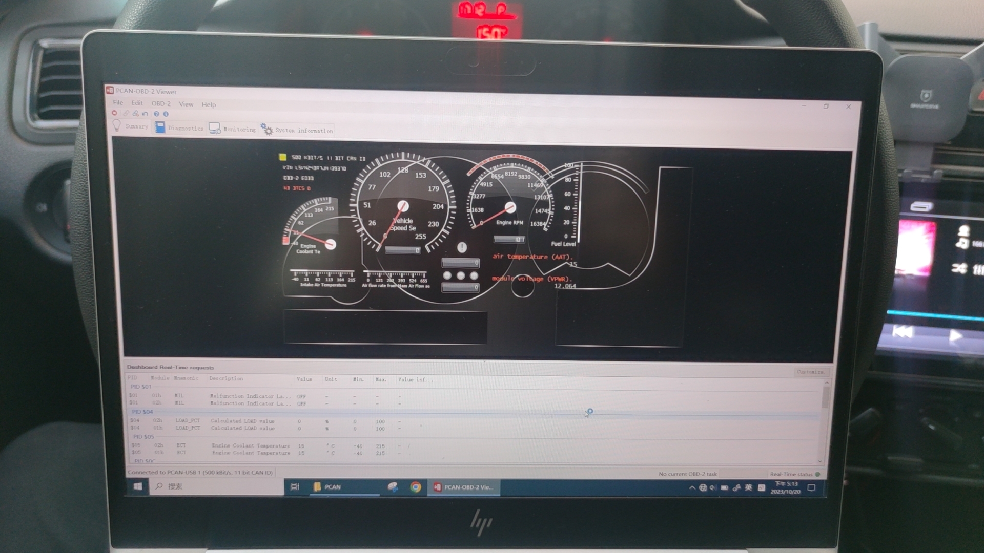

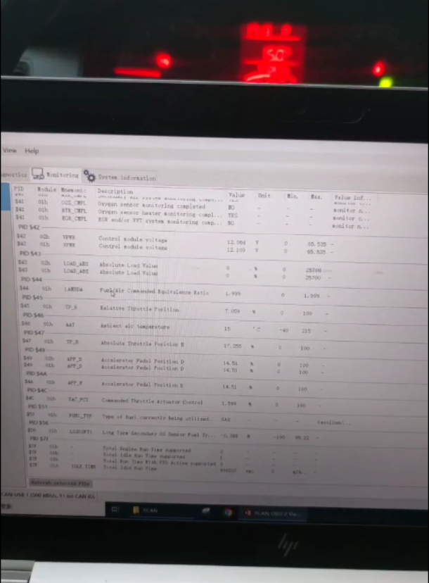

1.数据收发指示灯不亮;
2.插到车上测试,用POBD2View软件,的确可以读到一些数据,不过数据在连接时读一次就不变化了,并且连接不稳定,不是每次都能连接到ECU,不知道还有没有其他上位机可以读ECU数据的。
