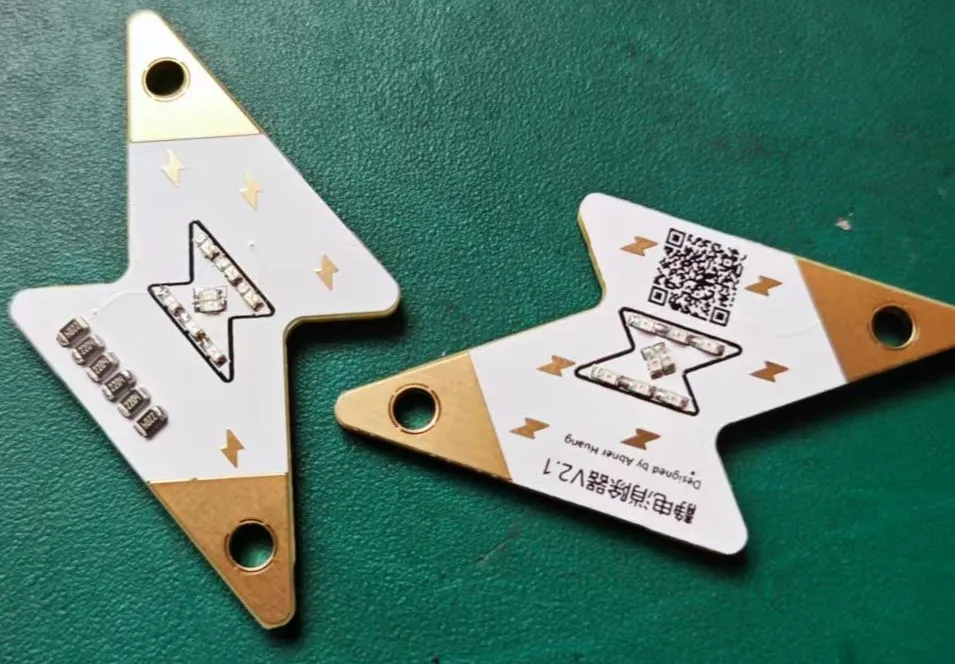

成品图

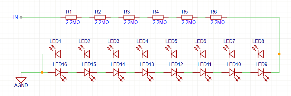

原理图
两个方向的led可以保证无论手握住哪个方向都可以释放静电。
