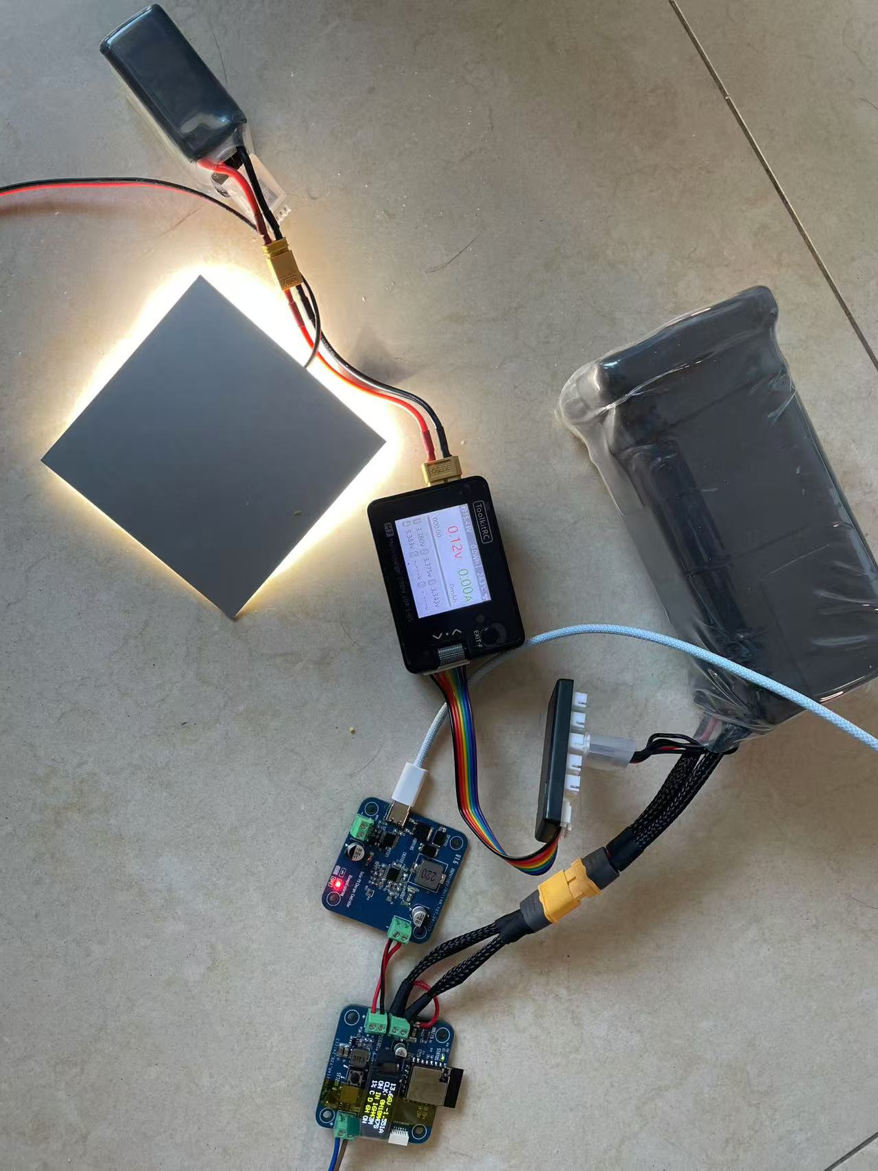

家里买的成品太阳能灯不够亮,功能太少,所以打算自己做一个。
电池使用四节32140磷酸铁锂,一节15AH。充电板在另外一个项目。
这个项目里的板子主要是使用ESP32C3作为主控,可以使用完全密封起来通过无线控制。目前实现了如下功能。
  1. 远程设置系统时间
  2. 远程设置亮度
  3. 远程设置点亮时间
  4. 获得LED的功率以及太阳能板充电的功率,发送出来
  5. 通过数学计算计算出落日时间,从而实现类似于“天黑后1小时亮灯5小时,使用10W的功率”的效果
  6. 不保持WIFI连接,整体功率较低
13V到3.3V使用TI的BUCK降压。原来以为很准的,实物测了一下3.6V偏高了,我已经用的0.1%的高精度电阻了。还好留了一个3.3V LDO的位置,实测能用,浪费的能量应该也不多。
5730的铝基板从一个兄弟那里搬的,我找找链接。控制板是自己画的。程序这次用了Micro Python,等都调完了发上来。
外壳的话有一些公模卖的,需要自己试试了。
