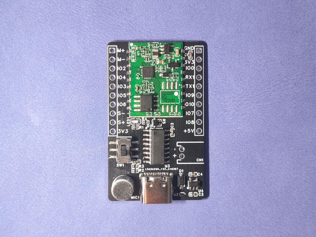

1、SU-22T实物图
2、与CI-03T离线语音开发板相比的改进之处:
CI-03T开发板传送门
1.更换喇叭接口的PH2.0母座,让拔插更加方便(之前的PH2.0座太紧,导致拔插损坏PH2.0的线);
2.在CH340(TXD)与SU-22T(RXD)通信的线之间增加二极管,防止CH340向SU-22T倒灌电流。
3、SU-22T程序下载说明
有时间添加,具体看下面的开发包。
4、注意
D2由于放的位置比较不好,所以需要注意你的D2要跟模组和CH340一起焊接上去,切不可最后焊接D2,空间太小。如果你有热风枪,当我没说,嘿嘿!
