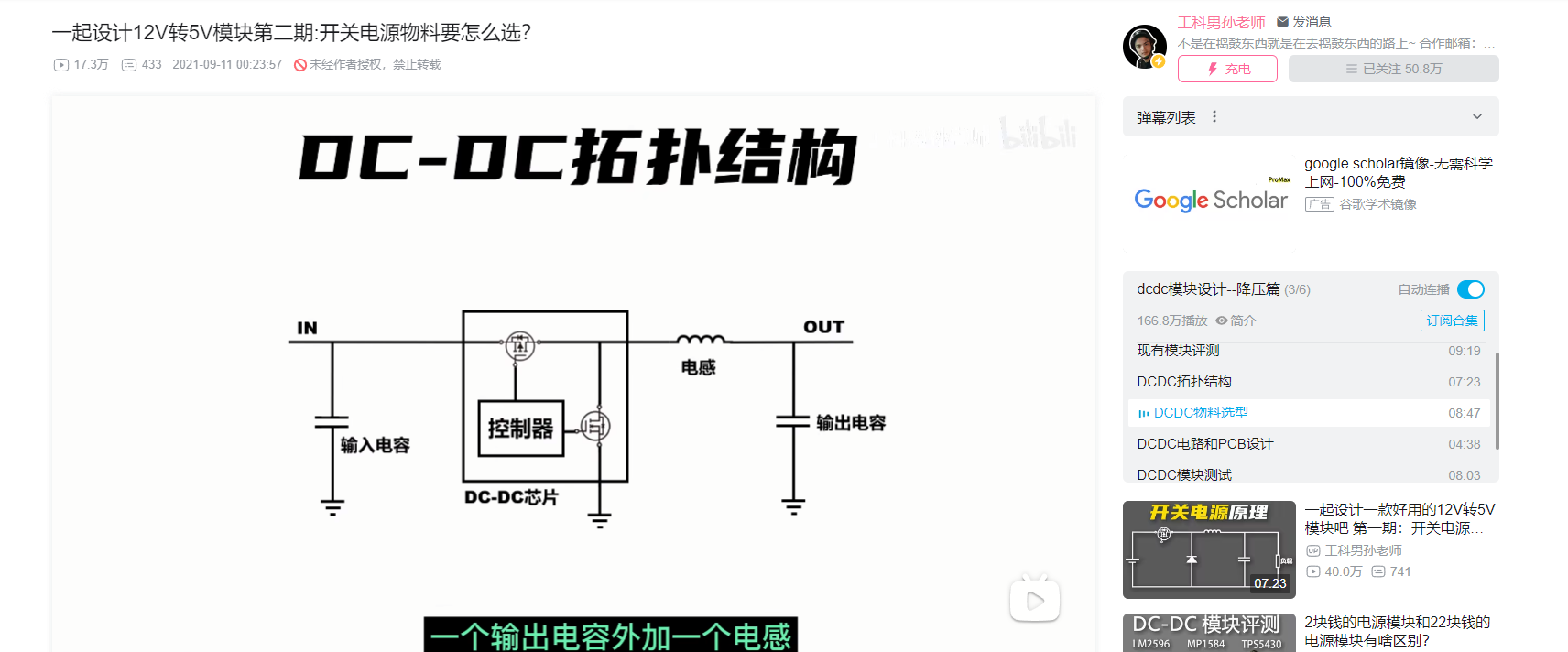

关于DC-DC的方案,由于外围电路更复杂,具有更大的输出纹波(准确的说是具有输出纹波的属性,但这么说更好理解),同时芯片价格也会更好,这里我们不选择。如果想要尝试,b站up主工科男孙老师的视频很不错,可以参考他进行制作。视频bv号:BV1Mb4y127e9。

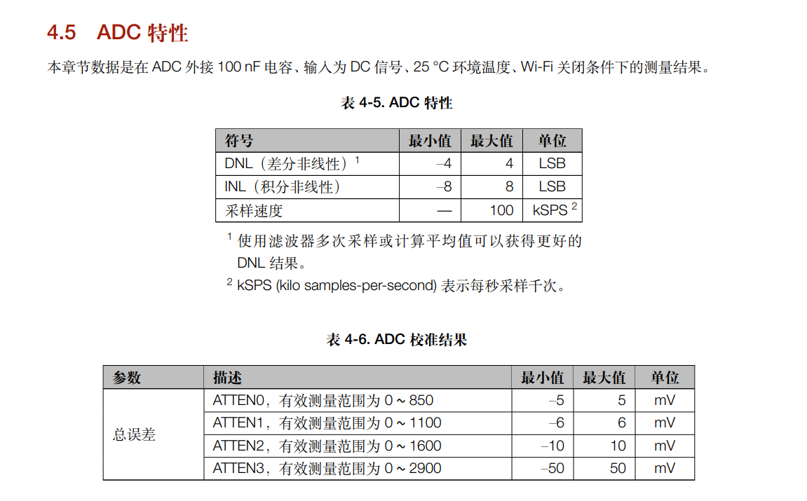

电压采样我们直接通过板子的ADC对外部输入电压进行读取。在采样率要求不高的情况下,可以直接使用板子上自带的ADC。基本上stm32,cw32,tm4c等的单片机的板子自带的ADC都是逐次逼近式的,所以在这个方案上不用挑,速度普遍也都不高。当然,对于声音信号的频谱分析还是能够满足的。(这里性能上来说是不如CW32的,大家根据需求自由选择)
以下是芯片的数据手册中ADC模块的电气特性,我们设计时选择0~1100mV的挡位作为设计参考,后续元器件参数根据这个数值进行计算。后面会根据具体调试得到的实际误差大小,来决定最终使用的挡位和实际的元器件参数。

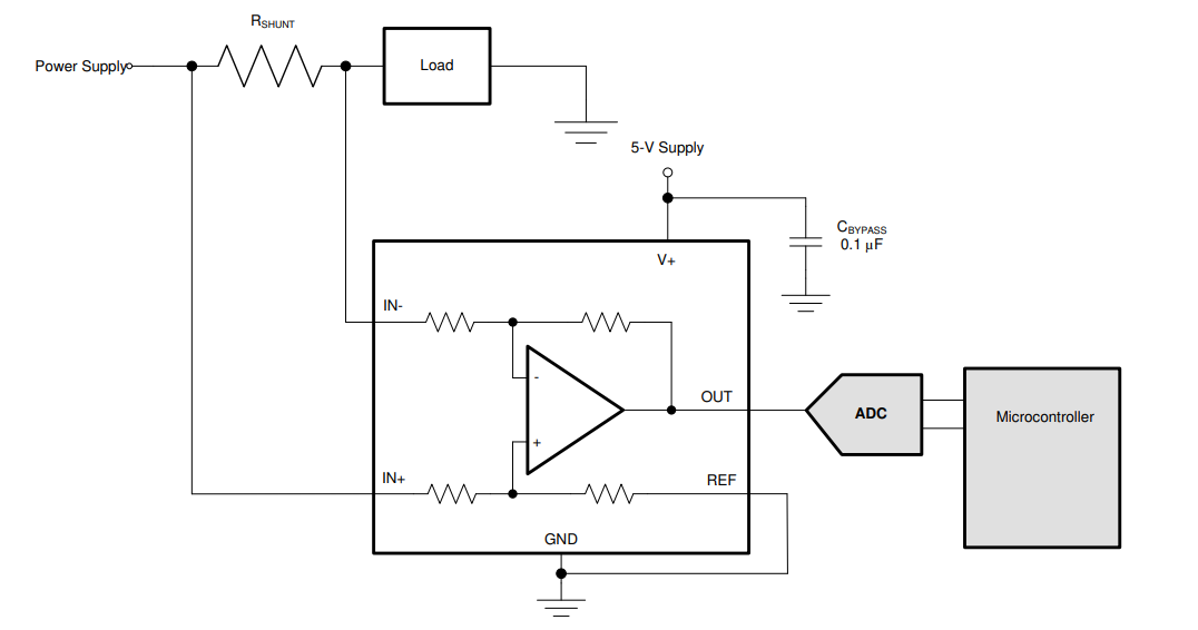

原理:使用采样电阻串联于电路之中,测量其两端电压差对电流进行测算。
电流采样分为两种形式,一种称为高侧采样,一种称为底侧采样,我们这里把正负接口都引出,可以使用两种方案,样例之中使用的是底侧采样,采样电路的底侧需要和开发板共地。

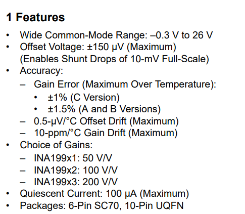

参考样例之中使用了100mΩ的电阻,考虑到连接外部电路时也有接触电阻,所以也不需要太小,只要后面测试的时候选择大一些的电压和电阻即可。这里我打算使用小一些的电阻通过电流感应放大芯片进行放大,为对输入电阻敏感的电路做准备。
参考另一个样例(最后一个链接,相关内容可以通过链接查看),电流感应放大器我选择了INA199这款芯片,通过查找数据手册,可以看到这款芯片有三种放大规格,这里我们测量的电流没有那么小,同时对灵敏度的要求也没有那么高,所以选择50倍的即可,即INA199X1的系列。后续我们在对电路中元器件进行设计时也需要考虑到这个放大倍数。

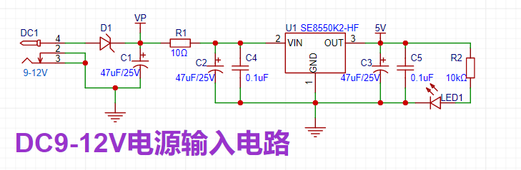

2.1供电电路
底板上使用SE8550K2为芯片的9V~12V稳压至5V的稳压电路。
图示, 示意图
描述已自动生成
图2-1 DC 9-12V电源输入电路
以下是关于该电路的详细说明:
1、使用DC电源插座作为输入接口,输入9~12V电压,实际运行可以输入5~30V电压,但是需要调整后面电解电容的耐压和封装。
2、正向串联D1这个肖特基二极管,起防反接的作用,在反向输入电压时,D1电阻趋向无穷,可以防止后端电路损坏。
3、R1起到进行分压操作,一方面减少在高电压情况下LDO由于较大的压差导致发热严重的问题。另一方面,利用了串联的10欧姆小功率电阻过电流小的原理,充当低阻值保险丝,具有电路过流保护或者短路保护作用。
4、C1电解电容滤除DC输入后端低频纹波,C2电解电容滤除芯片输入端低频纹波,C3电解电容滤除芯片输出端低频纹波,在前端输入电压不够时为后端负载提供能量,这里的容值和前面使用的电解电容相同是为了减少购买的电解电容类型,C4,C5滤除相应的高频纹波。
(当电解电容和陶瓷电容并联使用时,电解电容首先过滤掉输入电压中的低频部分,为电路提供稳定的直流电压。随后,陶瓷电容进一步补偿高频波动,滤除高频噪声和脉冲危害。这种高低搭配的滤波方式能够更有效地滤除整个频段的噪声和波动,提高电路的整体性能。此外,陶瓷电容还可以消除电解电容在高频时产生的感性特性(电容的寄生电感),进一步提高滤波效果。)
5、R2和LED1组成指示led电路,可以直观了解该电路工作状态。

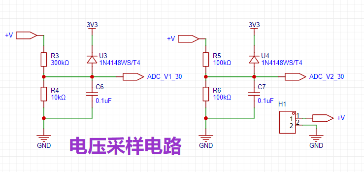

2.2电压采样电路
这里我们输入的电压范围为0~30V,而我们设定的最高采样电压是1.1V,所以需要经过的电阻比大约为1:27,为了方便购买,这里我们选择300K的电阻和10K的电阻串联分压。然后也有一个小电压的精细测量电路。
图示
描述已自动生成
图2-2 电压采样电路
我们还需要注意引脚最大输入电压需要小于等于3.3V,所以我们这里使用钳位二极管将电源钳位到板子上输出的3.3V 。使用的二极管为开关二极管,可以足够快的打开来达到保护电路的效果。
同时,在芯片设计手册中,可以看到建议在ADC输入管脚边上增加一个100nF的电容来保持稳定,这里我们放在底板管脚边上,起到的作用可能一般,这个可以在后续实际测量之中观察。这里需要注意,0.1uF的电容要放在开发板管脚的边上

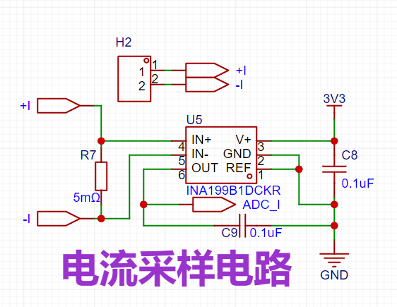

2.3电流采样与放大电路
这里我们假设最高采样电压是1.1V的挡位,经过芯片放大前的最大可采样电压为22mV,除以最高输入的3A,我们可以得到对应的采样电阻为7.3mΩ,这里我们选用5mΩ的采样电阻,便于购买。
通过这里的采样电阻,我们可以通过得到的采样值计算出对应的电流。
即:采样值/4095 * 22(mV)/5(mΩ)=对应的电流值(A)
通过查询芯片手册,我们可以找到INA199的基础电路。(Typical Application of INA199)
图示
描述已自动生成
图2-4 Typical Application of INA199
参考这个电路进行绘制的电流采样电路如下。
其中,R7为合金采样电阻,U5是电流感应放大芯片,C8是参考上面电路进行放置的,推测是电源输入滤波用的电容,所以会就近电源引脚放置,C9是ADC采样滤波用的电容,所以需要接近开发板引脚进行放置

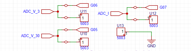

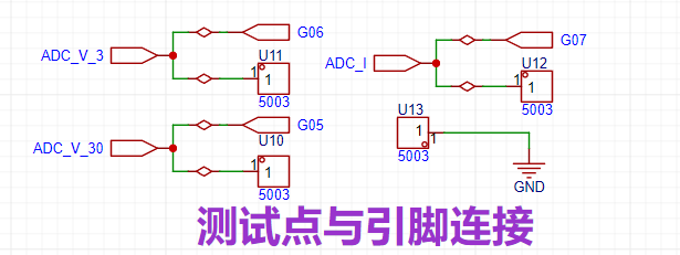

2.4测试用电路
左侧为输入信号,右侧为对应引脚和测试点,这样可以在运行的过程中测试,这里需要更改测试点的封装为后续使用的元器件的封装。
图示, 示意图
描述已自动生成
图2-6 测试点与引脚连接
这里使用的时淘宝上购买的铜只因脚,因为价格便宜且满足使用要求(这里我用了2元券,没有券的话实际购买会贵两块),购买的是2*3,所以我们需要更改封装的直径为2mm,然后整体直径可以根据实际需求进行设定,这里我设置了2.7mm。(这里实际使用之中我并没有使用,发现直接就可以插上电压表进行测试了)
淘宝链接:https://item.taobao.com/item.htm?id=522092049395
图2-7 铜鸡脚购买
图形用户界面
描述已自动生成
图2-8 测试点封装属性

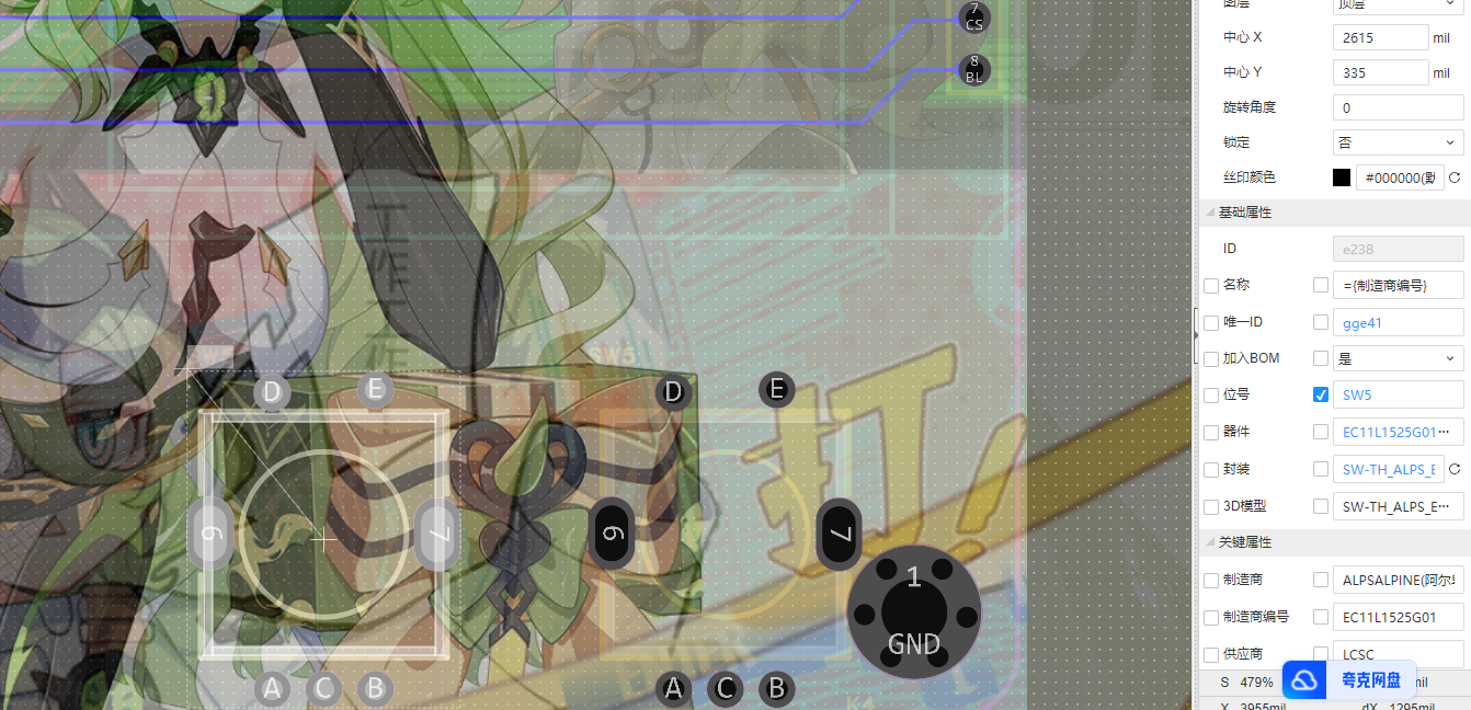

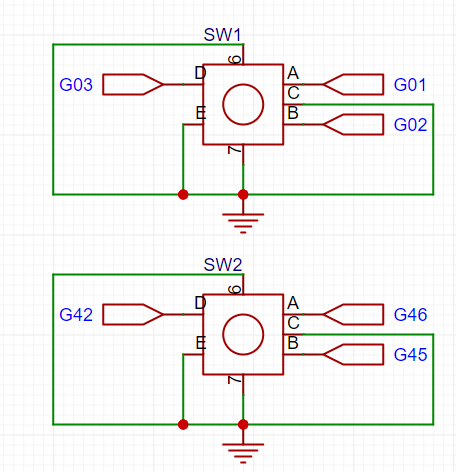

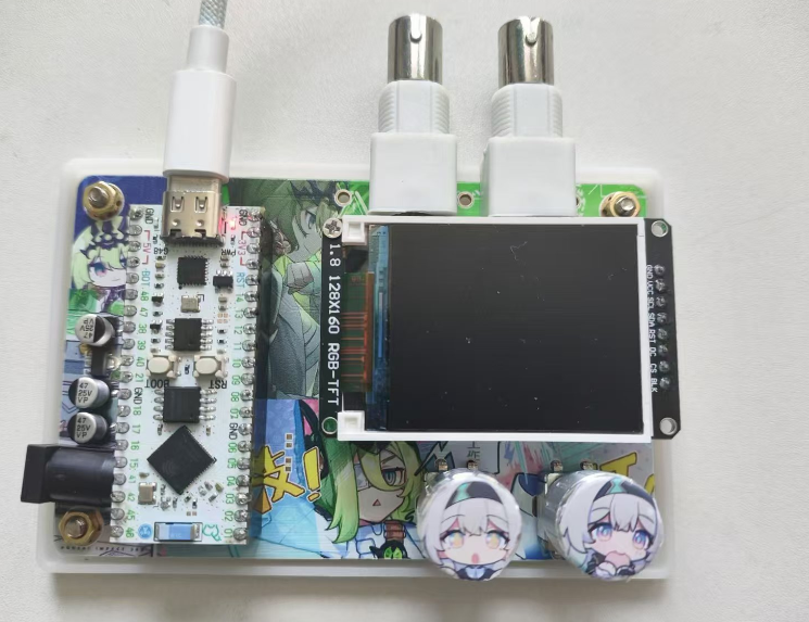

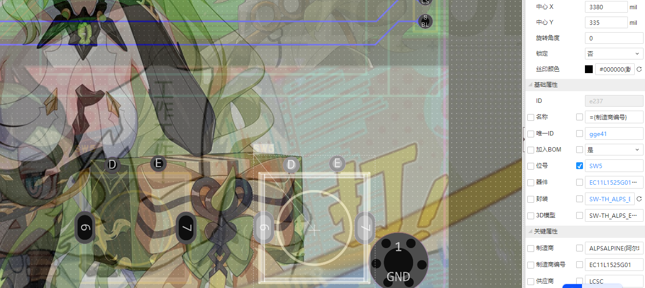

2.5 其他外设

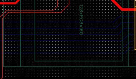

第一版我放了四个按键,感觉其实不会很好用,所以第二版我放了两个旋转编码器,软件上打算写一个采样率较小的示波器模式,示波器果然还是旋钮更加顺手。
为了和后面的丝印配合好,将旋转编码器放置在如下两个位置:
图形用户界面, 应用程序
描述已自动生成
应用程序
低可信度描述已自动生成
同时预留一定空间,为后续增加其他功能做准备。
电脑萤幕画面
中度可信度描述已自动生成
同时在第二版中,我将供电部分放到了左侧,单独铺铜,用以起到一定的隔离作用。

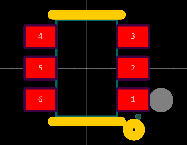

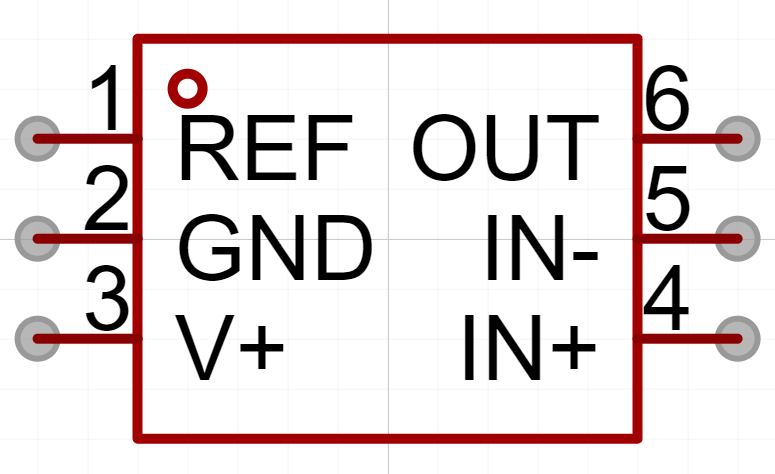

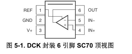

在电流采样电路焊接过程之中我们需要注意电流感应放大芯片的丝印的方向,因为它比较小,在软件之中自带的丝印形状和具体引脚定义如图:
图片包含 应用程序
描述已自动生成
图3-1 pcb设计中元器件形状
而芯片本身的丝印如图:
图3-2 芯片丝印
通过这些我们可以大致推断点状丝印的朝向与芯片那一横同向,但是并不准确,所以我们需要去找到芯片手册之中对应引脚定义的内容,将他与pcb上的引脚进行对比。
图3-2 芯片手册引脚定义
这里我们通过引脚的对比可以发现,横线确实与点同向。
同时在焊接该芯片时,由于其引脚间距较小,比较容易连锡,需要记得在焊接完成之后测试以下两个引脚间有没有连锡(只用万用表通断模式搭在两个引脚之前)。同时,由于1脚(REF)和2脚(GND)都是连地的,所以他们之间就是相连的。

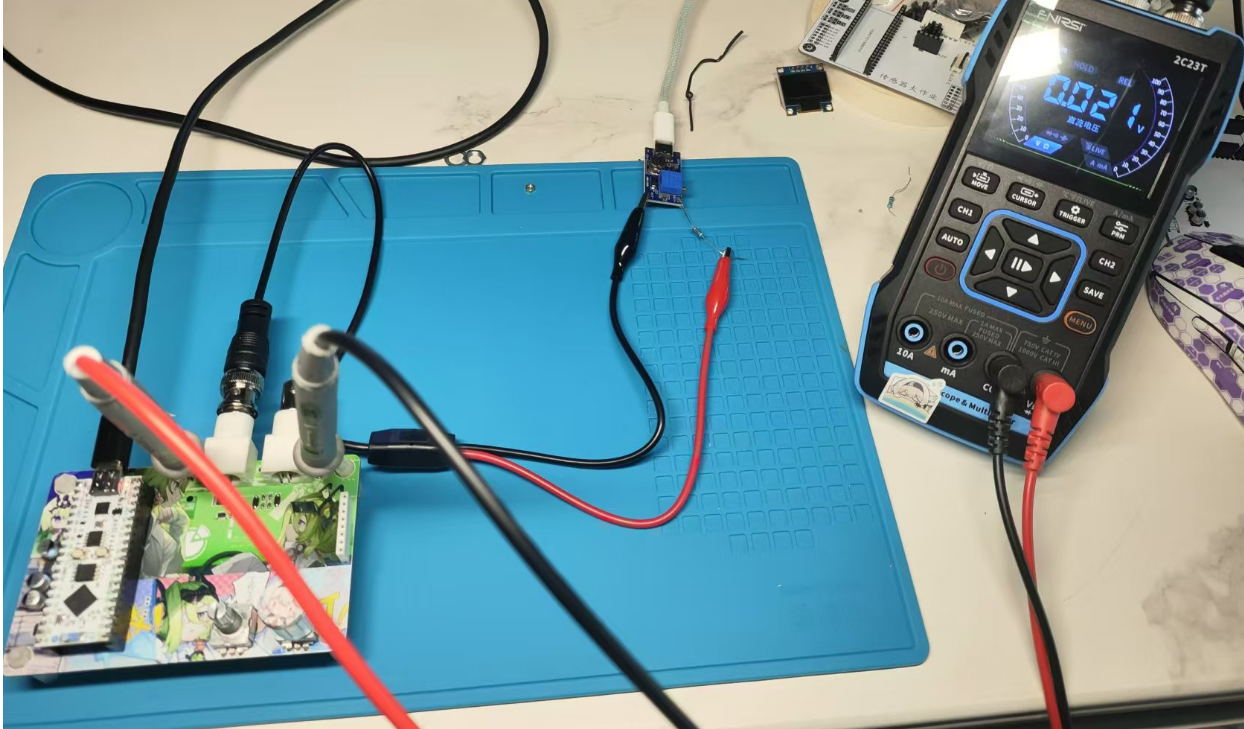

这里测试电压使用的是这个升压模块,通过typec进行供电,我们可以方便的从输入两端引出5V用于测量电流采样电路,从输出端引出5~30V的电压,用于测量电压采样电路。
图3-3 升压模块
3、电流采样电路,在焊完后先对电流感应放大芯片进行引脚连锡与否的测试,通过测试后,再对GND和3v3、5v的网络之间的通断进行测试,防止短路损伤核心板。因为这里测试的时候芯片需要核心板上面的3v3供电。
然后测量升压模块输出供电(也可以直接使用其的输入供电),记录其大小。(比如测试时的9.241V),然后根据功率和电流计算出合适阻值的电阻(测试使用的是100欧姆,如果供电电压更小,那么使用的电阻也能够更小,通过的电流也能够更大,测试的电流范围也能够更大)
通过计算,我们可以得到输出的电压应该等于:输入电压/电路阻抗*采样电阻阻抗*感应放大倍数=9.241/100*0.005*50=0.231v
以下是实际测量的结果:
图3-4 电流采样模块测试结果
可以看到和计算中的结果相差了越0.02v,换算成测量的电流则是80mA。这不是测量的最大误差,但可以提供一定的参考。

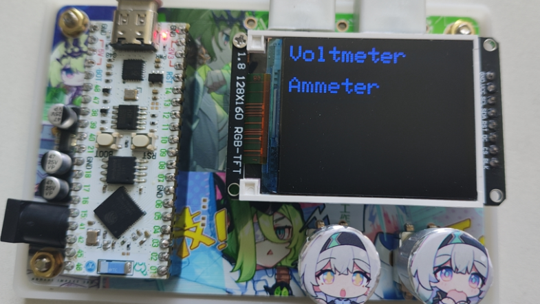

1、tft屏幕测试
将开发板如图方向插入对应排母中,将tft屏幕如图插入对应排母之中,通过typec接口连接至电脑上。
图3-5 连接图
编译、烧录“TFT_TEST.ino”文件,观察tft屏幕是否正常显示(如下图)。
图3-6 测试结果图

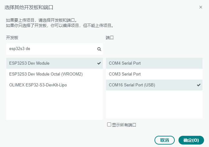

这里我选择使用Arduino对esp32进行开发。
ESP32大多的开发方式为idf、Arduino和micropython,idf和Arduino的编译速度比较慢,调试会消耗一定时间,而micropython虽然上传完成硬件就能够执行,但是代码运行时间更长,同时编译固件也较为麻烦。使用Arduino进行开发能够简单的调用别人写好的库,虽然编译时间较慢,但是整体耗时最短,同时也能够方便的使用底层的代码指令进行更加灵活的操作。
首先硬件连接上之后选择对应的端口设备:
图4-1 端口选择

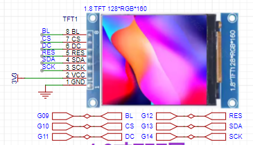

整理好后,tft屏幕的硬件引脚为:G09-BL,G10-CS,G11-DC,G12-RES,G13-SDA,G14-SCL。旋转编码器的硬件引脚为:G01-A1,G02-B1,G03-D1,G42-D2,G45-B2,G46-A2。采样部分引脚为:G06-ADC_V_3(0~3v电压采样),G05-ADC_V_30(0~30v电压采样),G07-ADC_I(电流采样)。

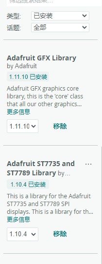

这里我使用的是Adafruit ST7735这个库,需要在Arduino中选择“库管理器”,搜索“Adafruit GFX Library”并安装,然后同样在库管理器中搜索“Adafruit ST7735 and ST7789 Library”并安装。以下是我安装完成之后显示的内容。
图4-5 Adafruit ST7735库安装完成图
使用这个库需要提前引用“Adafruit_GFX.h”和“Adafruit_ST7735.h”,代码如下:
#include
#include

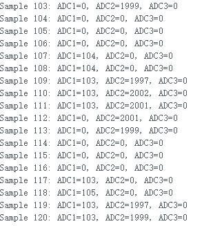

实际项目中,使用了两个定时器,其中一个用于采样,另一个用于定时触发采样。以下是输入幅值为3.3V的1khz方波,进行10khz采样得到的数据,一个周期为10个数据,可以证明编写的定时器中断函数执行的频率正确。(即函数内容能够在100微秒之内完成)
图4-8 方波测试结果
更改“SAMPLE_SIZE”的数值能够更改采样率,存储用的数组的大小也会随之改变。
对应的程序存储在“ESP32ADC_TEST.ino”之中,可以自行下载测试。
