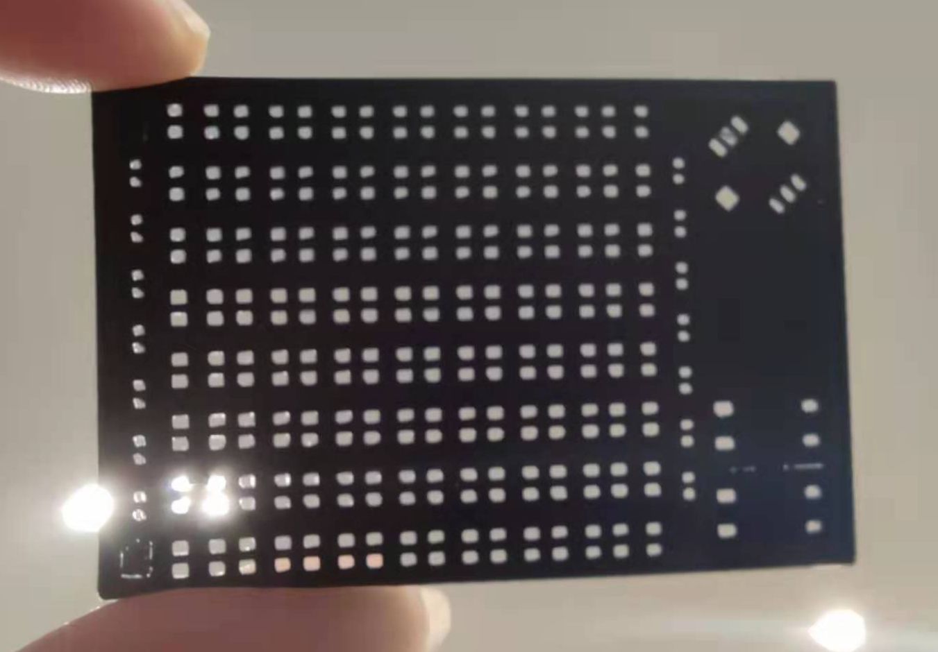

由于PCB有大量焊盘和众多需要排列整齐的元件,我尝试了用3D打印机打印了钢塑料网和一个用于排列LED的框架作为辅助工具。附件里附上了这两件工具的模型文件和打印文件

由于PCB有大量焊盘和众多需要排列整齐的元件,我尝试了用3D打印机打印了钢塑料网和一个用于排列LED的框架作为辅助工具。附件里附上了这两件工具的模型文件和打印文件。
钢网是在一片网上面把焊盘位留出来表现为“洞”,把锡膏用刮片刮到洞里,然后把钢网拿走就留下了锡。自己用针铜挤锡挤不出很小的点,很容易挤多。钢网就没这个问题。如果真的是金属做的网,可以直接用热风枪把锡吹化变成球留在焊盘上,这就叫植锡。
框架和钢网有点象,有一些LED大小的洞。把LED放在洞里就能整齐排列了。一次性把排列整齐的LED放到PCB上,用拆焊台把锡膏熔化了回流焊。

在立创EDA里使用导出工具,分别导出顶层焊盘和丝印层为SVG文件。事先量好焊盘的实际尺寸为63.5x38.5mm,把SVG导入Blender即为顶层的钢网。为了方便还原真实尺寸,我在Sketch里为导出的SVG添加了一个外框,把尺寸变成了65mm x 40mm和40mm x 40mm(Blender精度设置为0.01所以数值放大100倍)丝印我额外处理了,把丝印方框都闭合成正方形。
这里仅使用钢网做例子,框架的做法和钢网完全一致。把上一步做好的SVG文件导入Blender,设置宽高有65 x 40m(打印出来会是65mm x 40mm)。
然后把焊盘扩展成物体,5mm高,把外框扩展0.4mm高。布尔运算,外框减去焊盘,就得到了一个厚度为0.4mm的网。
因为右侧传感器的焊盘实在太小了,我决定分开焊接,所以实际打印的钢网我去掉了右侧三个传感器部分。实际打印出来的钢网和框架,框架里我拼好了准备焊接的LED:
刮完锡的样子
把框架排列好的LED放上PCB,一起焊接。框架下面两边的电容电阻已经放好,被挡住了。板子上糊糊的东西是助焊膏。
焊接完后洗板洗完,非常干净,没有多余的锡。
上电测试一下元件,传感器还没测试,LED和按钮都很成功,没有虚焊。
