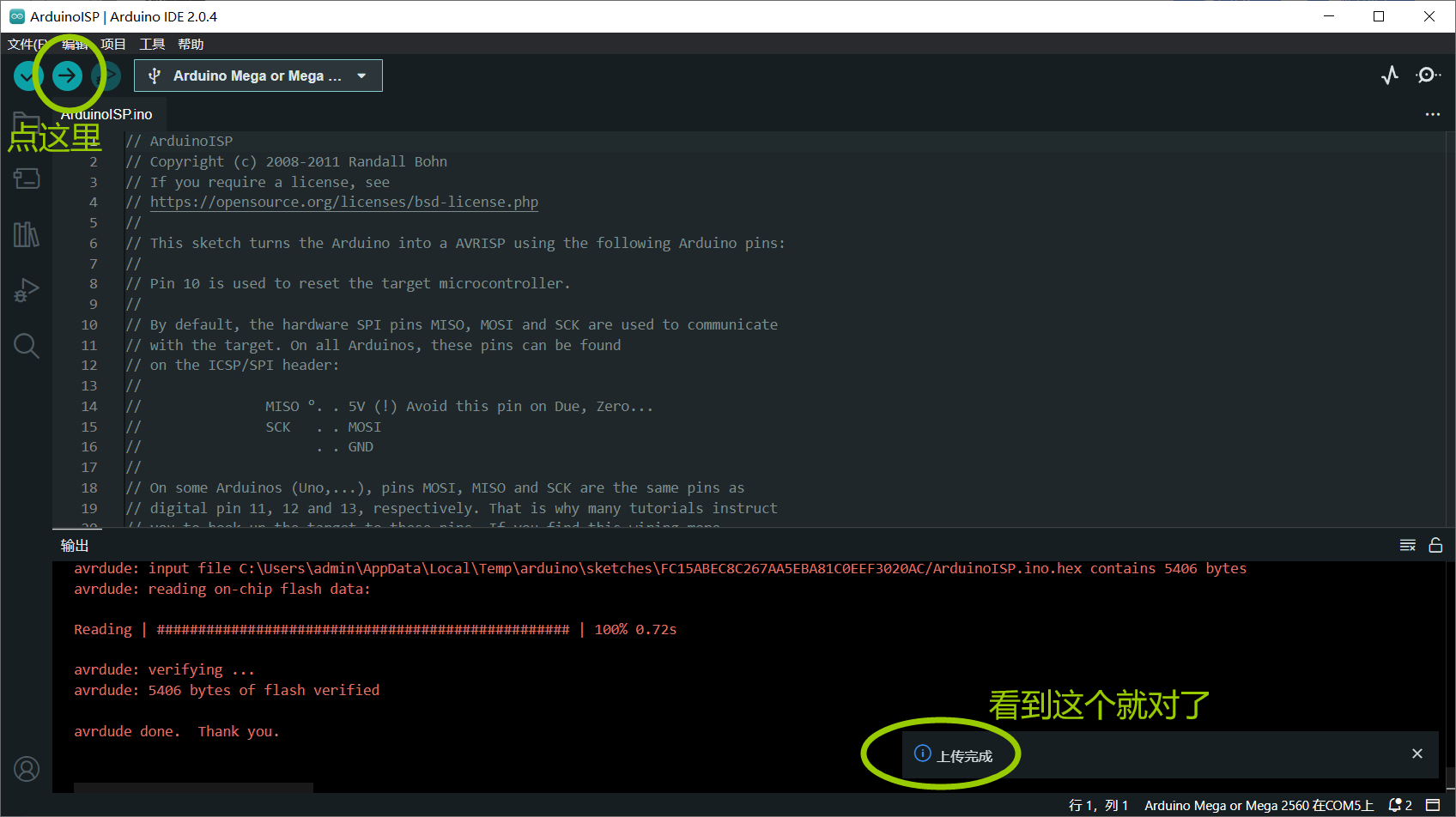

烧录 ArduinoISP

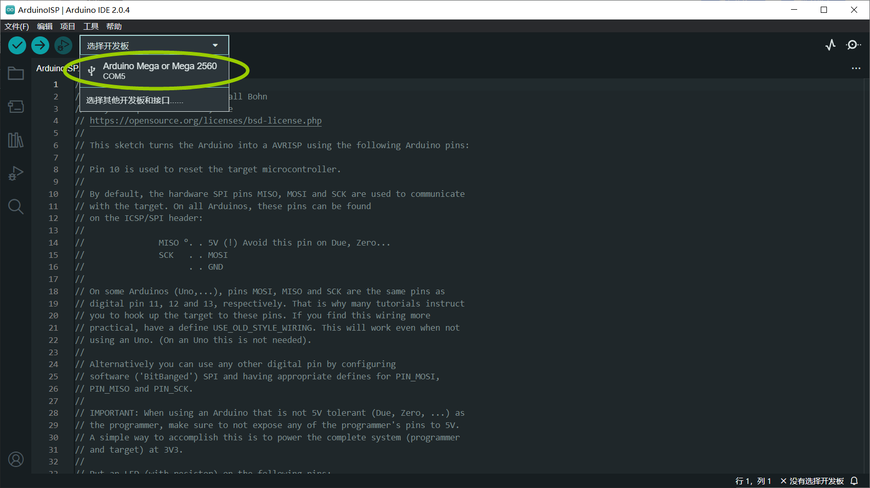

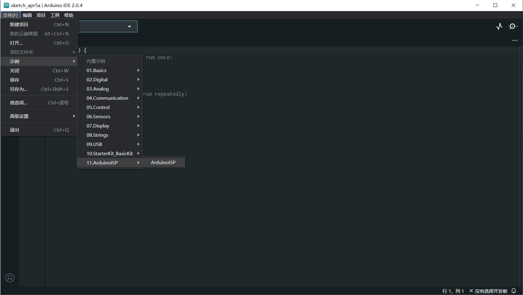

步骤一:打开 Arduino IDE,在菜单中找到“文件-示例”,选择 ArduinoISP。
步骤二:将你的正常使用的 Arduino 开发板插上电脑,并且选择这个开发板。特别注意:请使用 5V 电平的开发板,如果你使用的是 3.3V 电平的开发板,请自行添加必要的电平转换。
步骤三:烧录这个程序。你已经准备好了一个 ArduinoISP!

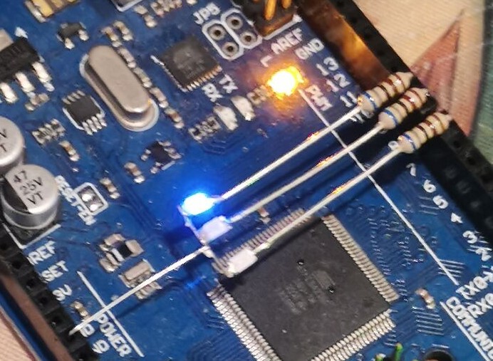

指示灯
是的,ArduinoISP 拥有三个指示灯。你并不需要连接它们就能正常使用,但它们向你提示了一些重要信息。以下是官方代码注释中的内容:
>Put an LED (with resistor) on the following pins:
9: Heartbeat - shows the programmer is running
8: Error - Lights up if something goes wrong (use red if that makes sense)
7: Programming - In communication with the target
这些引脚对应着这些内容。在将 LED 连接到引脚的时候,记得加上限流电阻!
  • Pin 9,心跳指示灯:一个呼吸灯,不断的变亮和变暗。它代表着 ArduinoISP 中的程序正在正常运行。如果它一段时间没有变化了,你也许应该重新复位一下。
  • Pin 8,错误指示灯:如果哪里出错了,它就会亮起来。官方建议你使用一个红色的 LED。
  • Pin 7,工作指示灯:这个灯代表正在与目标板通信。如果这个时候拔下连接线或者断电,目标板中的程序可能会损坏,甚至不能再被正常编程!

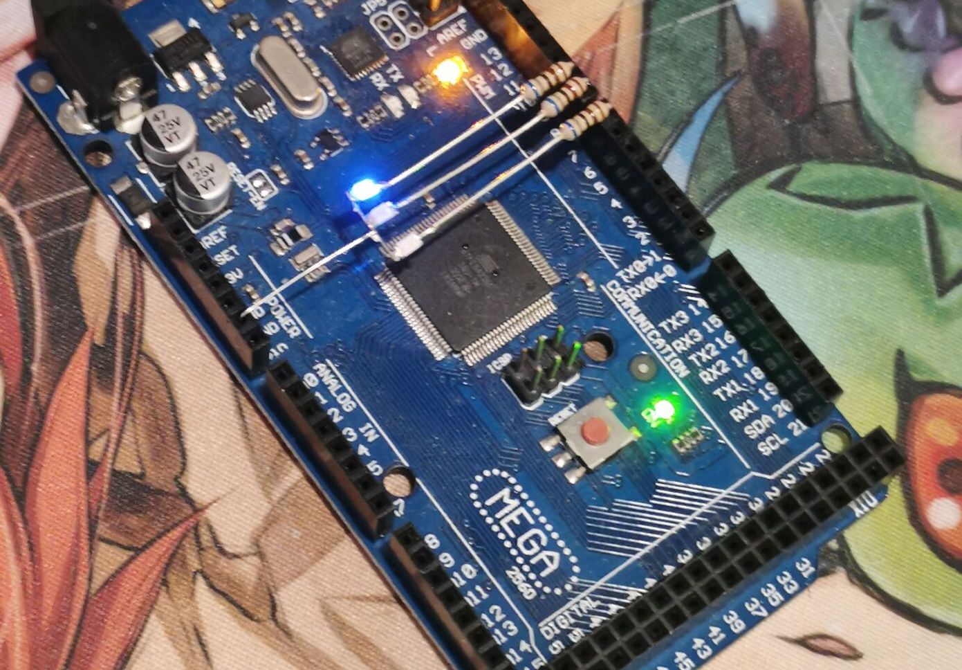

烧录 BootLoader

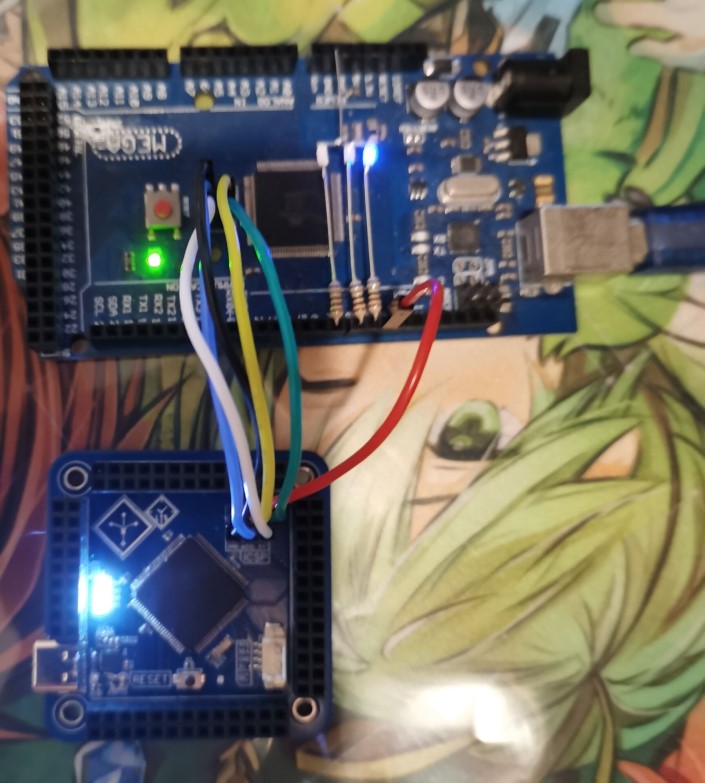

连接烧录器与目标板
将 ArduinoISP 和要烧写的开发板互相连接 ICSP 接口,除了 /RST 复位信号,将 ArdunioISP 的数字端口 10 连接到目标板的 /RST 脚。哪个都行。以下是 ICSP 接口的定义,请一对一连接,不用交换顺序:
名称序号序号名称
MISO125V
SCK34MOSI
/RST56GND

如果你用的是一个专门的烧录器,请直接按照烧录器上的定义连接到目标板的 ICSP 接口。如果你的某个板子上没有 ICSP 接口,你可以按照下表的定义直接从数字端口找到这些信号线:
ICSP 信号Uno R3 中的数字端口Mega 2560 中的数字端口
MOSI1151
MISO1250
SCK1352

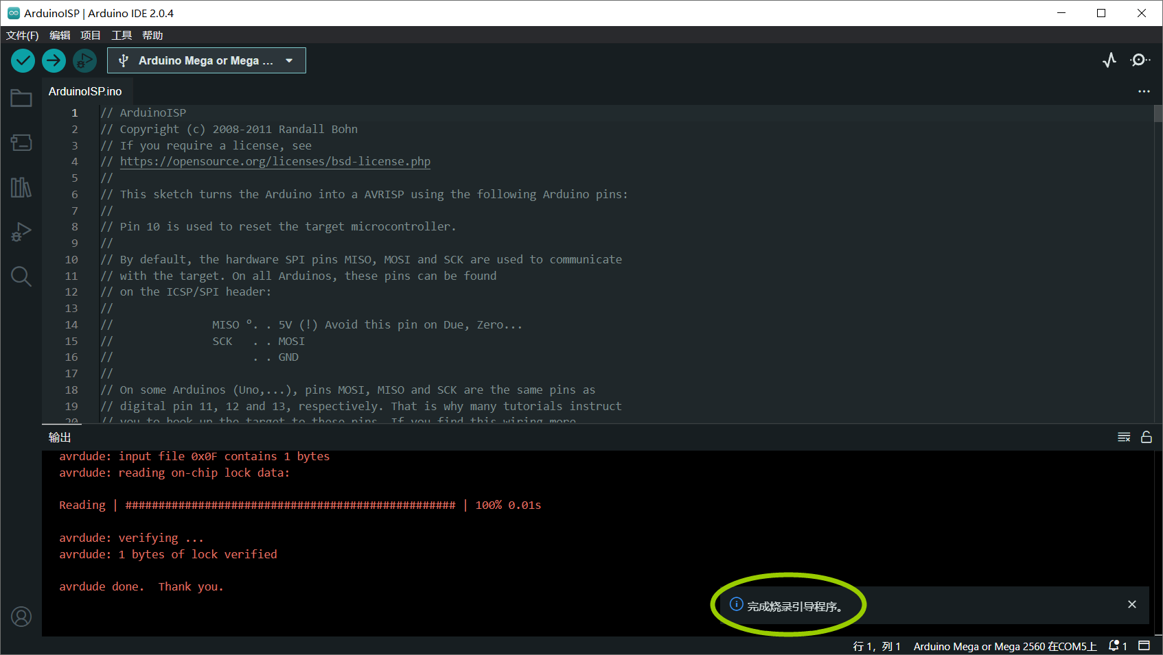

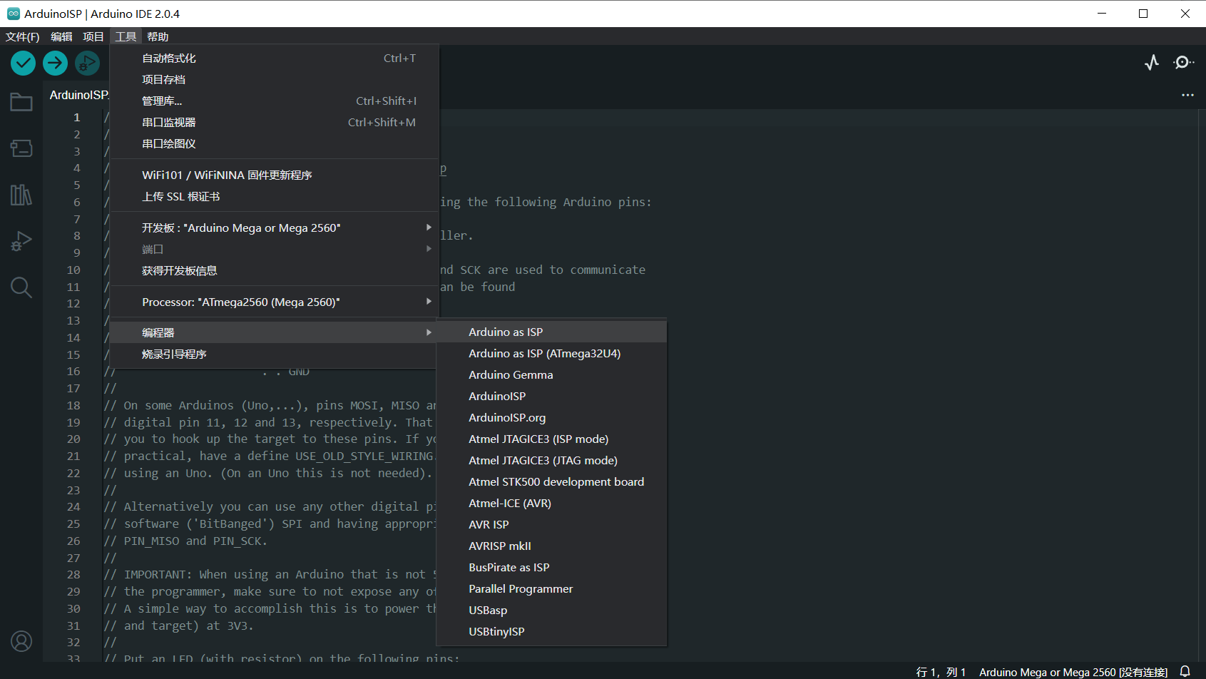

烧录引导程序(BootLoader)
以下步骤请按顺序进行。否则,可能找不到下一步的按钮在哪。

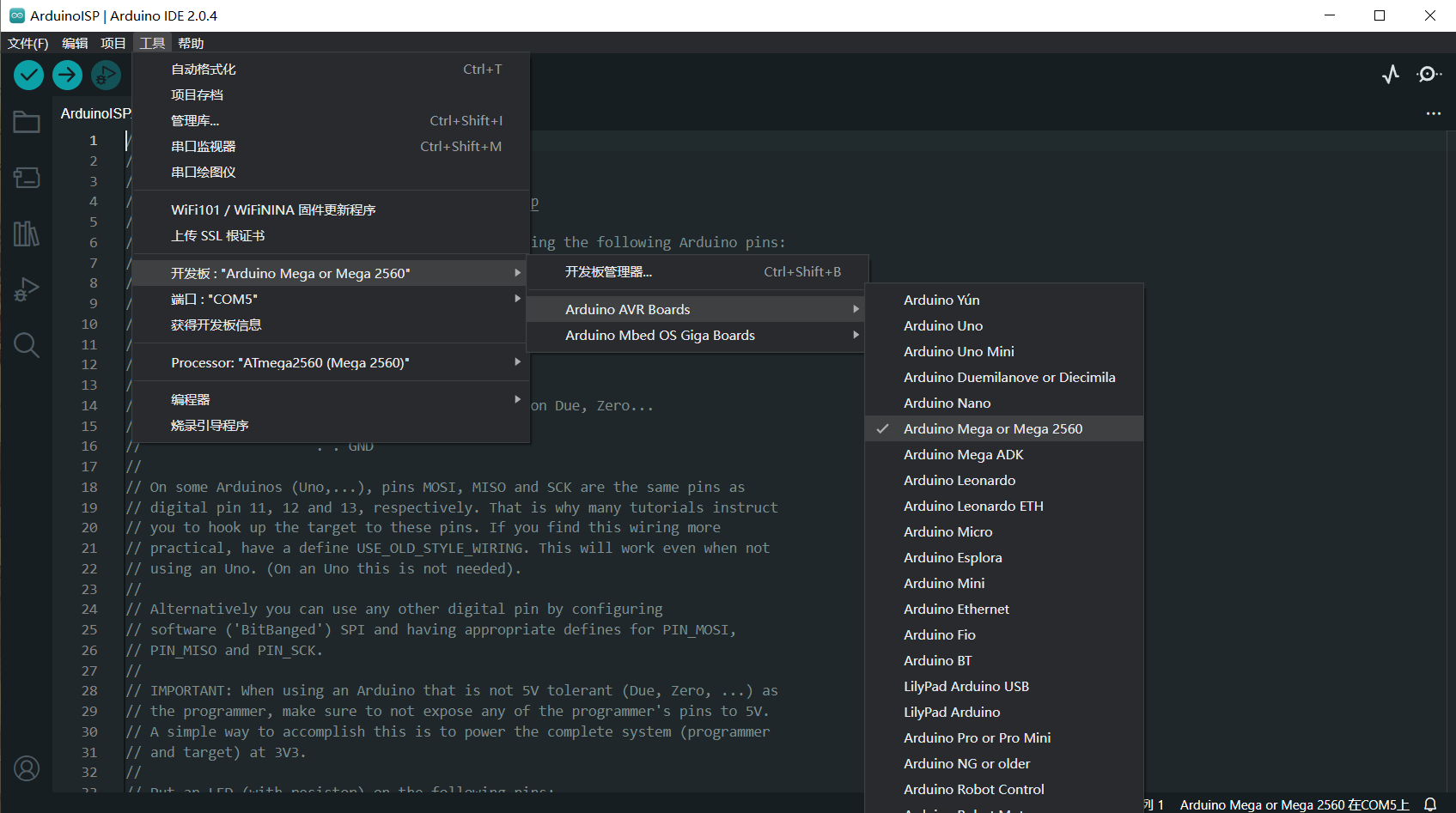

步骤一:在“工具-开发板”中选择你的目标板的型号(或者兼容型号)。这里,我的目标板正好也使用 Mega 系列的 BootLoader。

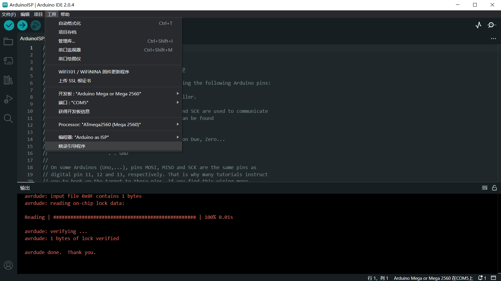

步骤二:如果你使用的是前文介绍的 ArduinoISP,在“工具-编程器”里选择“Arduino as ISP”。如果你的 ArduinoISP 使用的开发板是基于 ATmega32U4 的,例如 Leonardo,选择“Arduino as ISP (ATmgea32U4)”。如果你用的是其他编程器,就选择对应的名字。
步骤三:点击“工具-烧录引导程序”。
结束:在各种 LED 一通乱闪之后,如果看到这个提示,就表明成功为目标板烧录了 BootLoader。
你的目标板上的自带 LED (通常是数字端口 13,视各开发板具体定义而定)现在会开始闪烁,以提示你确实完成了一次烧录。你现在可以断开各连接线,并把你的目标板作为一个完整独立的 Arduino 使用了。如果没有...那就检查连线,然后按照上述步骤再烧录一次。

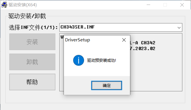

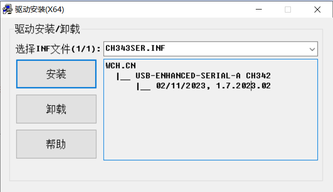

安装驱动。安装过的可以跳过。
打开第一个链接中下载的软件。这是 CH343 的驱动程序的安装程序。直接点击“安装”即可。
安装成功会有下列提示:
你可以关闭这个程序了。

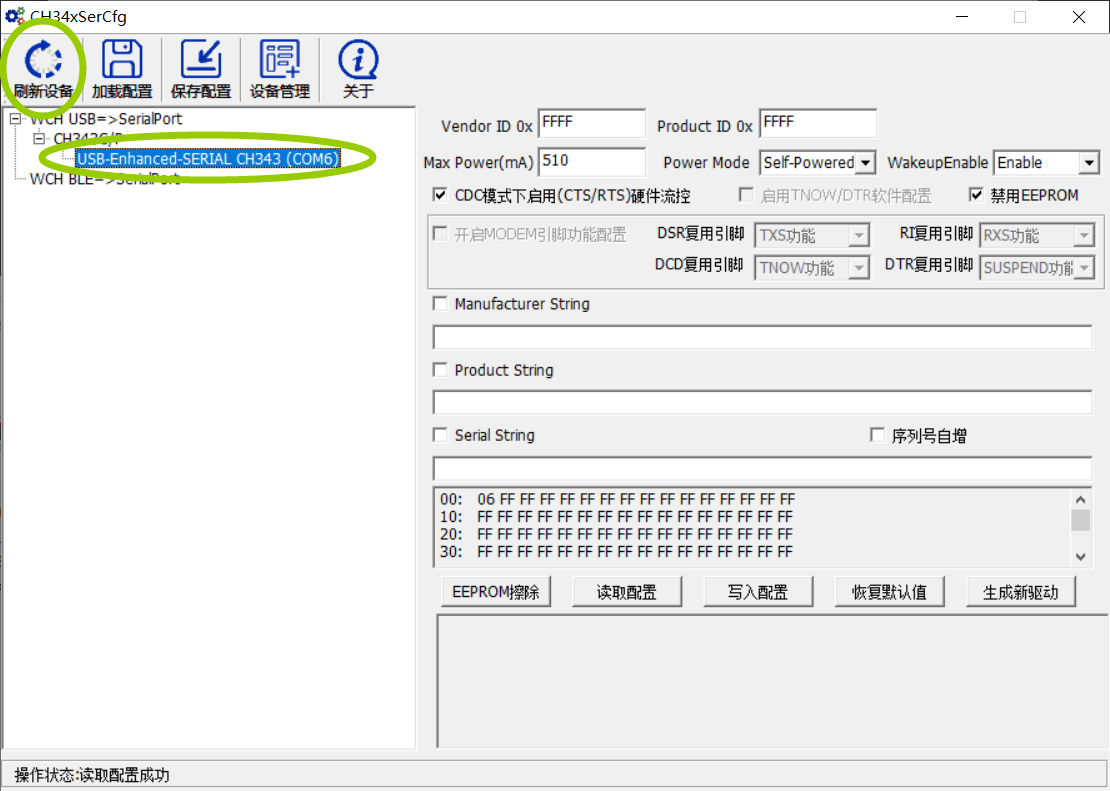

打开第二个链接中下载的压缩包,打开“CH34xSerCfg.exe”,并将开发板的 USB 连接到计算机上。即使没有安装驱动,此时电脑也应该提示有 USB 设备接入(比如有提示音),而且开发板上的电源指示灯(PWR 灯)也会亮起。
在软件左上角点击“刷新设备”,然后在右边的列表找到你要烧录的芯片。

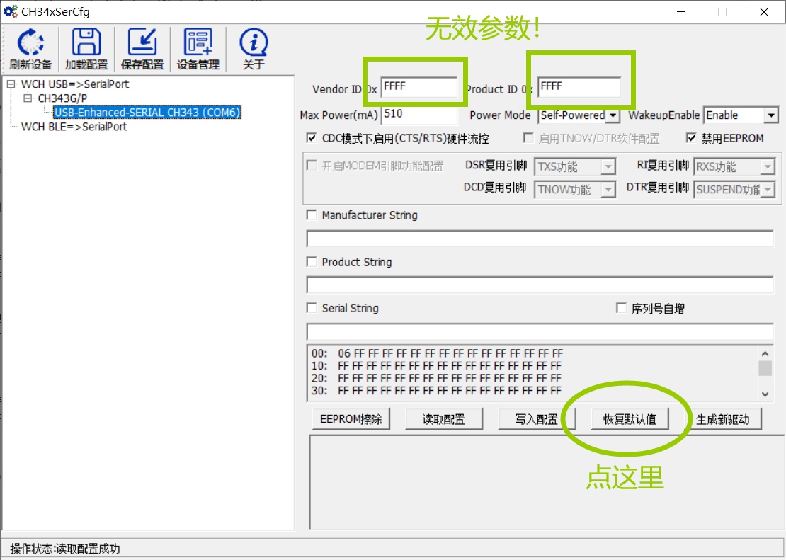

如果右边的参数有“FFFF”之类的无效值,点击“恢复默认值”。否则不能上传修改。

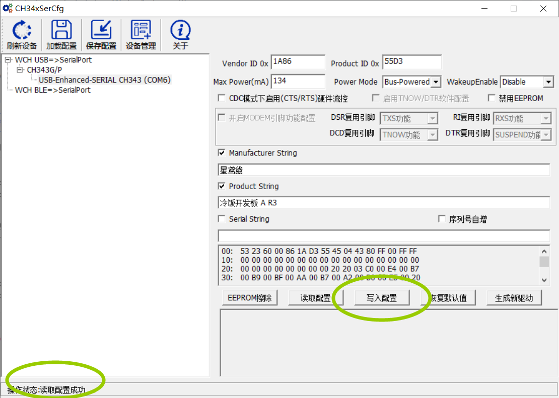

在右边修改你需要的参数。这里我修改了制造商信息和产品信息,记得把对应的勾打上。建议选择上“CDC模式启用硬件流控”以使开发板在使用系统默认驱动的情况下正常工作。
然后点击“写入配置”。
如果左下变为“写入配置成功”或者“读取配置成功”而不是“请输入正确参数”什么的,就已经完成了。否则,检查你是不是选择/输入了无效参数。
