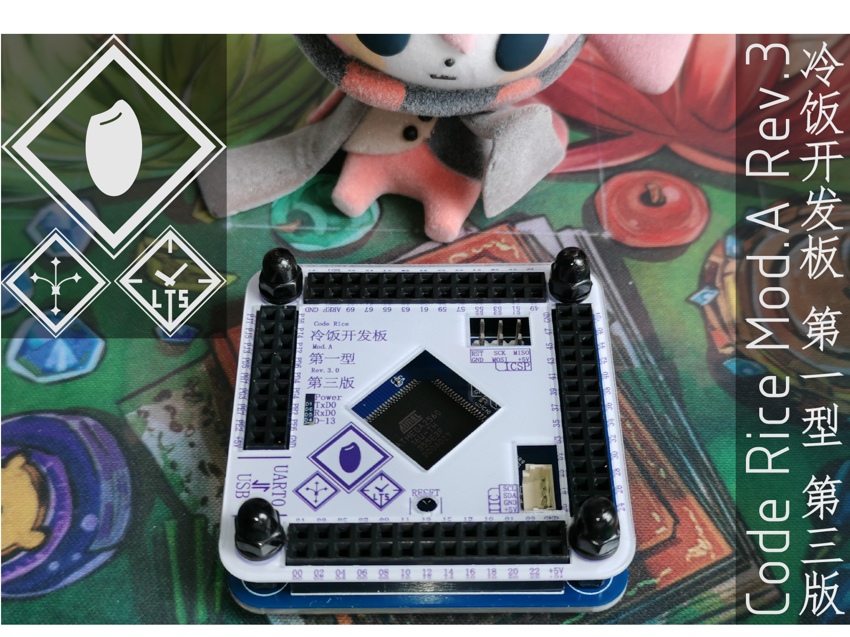

工程说明
本作品是本人设计的第三块基于 ATmega 2560 的开发板。对比于往期工程,本作品在保持小体积的同时具有友好的引脚排序和单面贴装布局。

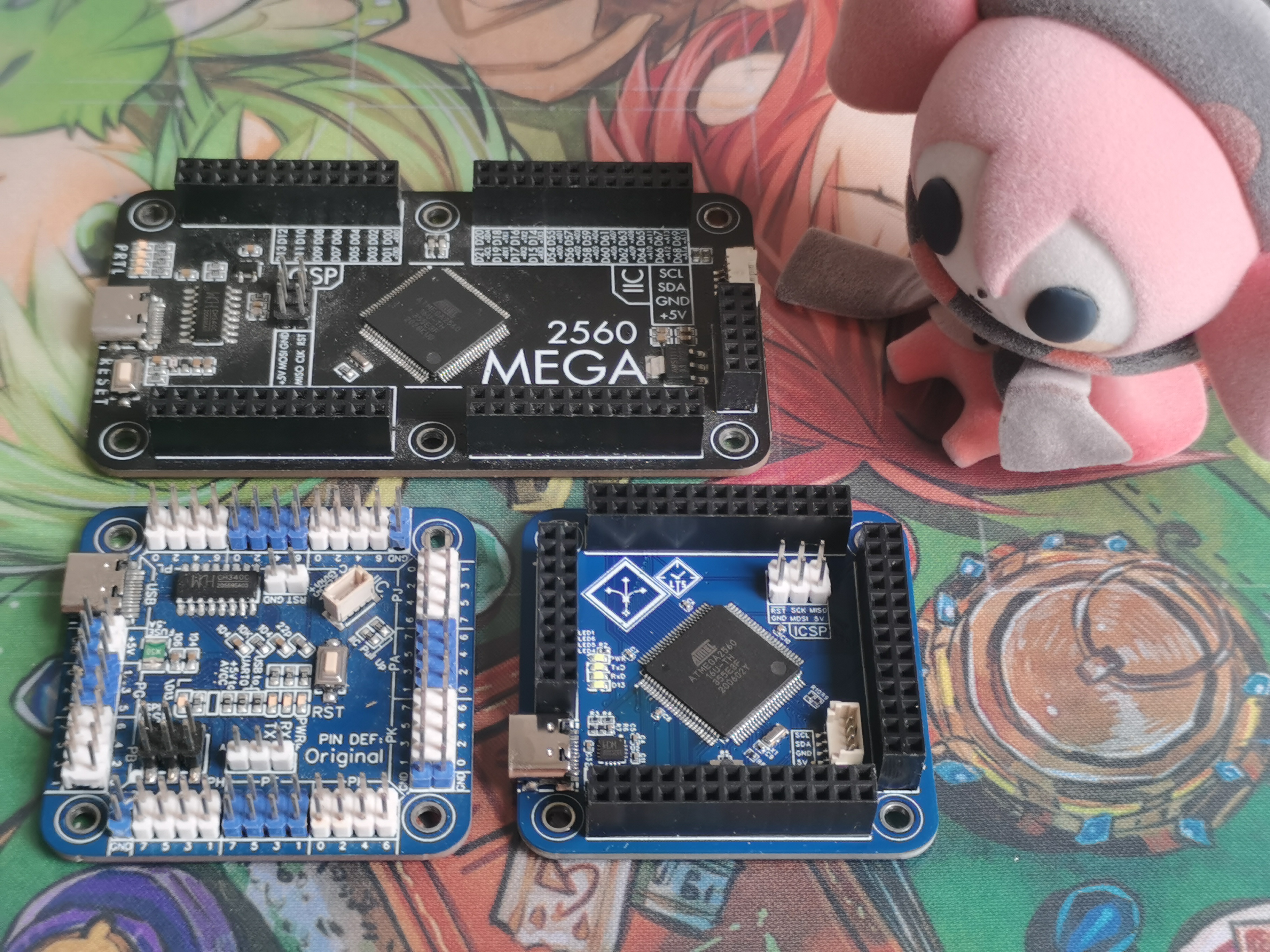

关于冷饭计划
尽管我过去提供的立创商城 ATmega2560 芯片参考设计作为我初学电路设计时的早期作品具有非常多的缺陷,但大家还是以相当的热情支持了我,非常感谢。然而,对于时常有人提出的疑问,我却不能很好的回应,因为无论如何打补丁,房子的基础都不会改变。因此,我决定重新设计一款 ATmega2560 开发板,并对其进行长期支持维护以感谢大家对我的认可。有鉴于这种炒冷饭行为骗热度的无耻行为,这个计划就定名为冷饭计划 Code Rice。
关于 BOM
请不要使用自动生成的 BOM。实际 BOM 见附件。这个问题是由于本人的开发习惯与 LCEDA 的自动 BOM 逻辑不同导致的,而且我不想改(
关于面板
顶面板第一次测试版本成功!由于开发板的接口几乎接近这个外形的承载上限,面板部分位置连接较为薄弱,可能在冲击下断裂,但不影响使用。我在排母开槽留了比较大的余量,对自己装配精密度有信心可以稍微改小以增加机械强度。底面板仍在设计调整,但是由于不涉及开槽只有图案设计,因此各位可以直接自由发挥!
具体设计图见附件!
连接性与功能
- 仅需插上 USB 连接线,或通过任意 5V 引脚提供 5.0V 电源即可满足单片机一切工作条件(若过高或过低可能导致开发板不能工作甚至损坏);
- 全 IO 引出:70 个以兼容 Arduino 顺序排列的 IO 和 16 个其余 IO;
- USB Type-C 连接器与板载可自定义信息的免驱全速 USB 2.0 转 UART 芯片(CH343P),连接到 UART 0;
- 板载 1.25T-4P 外形 I2C 接口连接器(无上拉电阻),以兼容本人其他所有作品的顺序排列;
- 带有复位按钮,另有 4 个 LED 指示灯分别显示电源、UART0 Rx/Tx、数字端口 13(即 PB7)的状态;
- 通用的 2.54mm 间距 ICSP 烧录口;JTAG 接口未单独设置连接器,若有需要可以从 GPIO 连接器上连接使用。
PCB 部分设计参数与技术特征
往期版本已经废弃,参数仅供对比参考使用。
| PCB 版本 | Ver 1.00 | Ver 2.01 | Ver 3.02 |
| PCB 外边框尺寸 | 50*50mm | 50*90mm | 50*50mm |
| IO 排列 | 按寄存器组排列 较难使用 | 按用户定义排列 便于使用 | 按用户定义排列 便于使用 |
| 铜箔层数 | 2 层 | 2 层 | 2 层 |
| 元件安装 | 插针 + 双面贴装 | 插针 + 单面贴装 | 插针 + 单面贴装 |
| 最小设计线宽 | 6 mil | 6 mil | 5 mil |
| 最小设计间距 | 6 mil | 6 mil | 5 mil |
| 最小过孔外径 | 24 mil | 24 mil | 24 mil |
| 最小过孔内径 | 12 mil | 12 mil | 12 mil |
| 最小贴装元件尺寸 | 0603 | 0603 | 0402 |
| 设计软件 | 立创 EDA 标准版 | 立创 EDA 标准版 | 立创 EDA 专业版 |
| 贴装元件封装 | 系统库 | 系统库 + 自有库 | 系统库 + 自有库 |
以上参数符合嘉立创双层板免费打样的工艺要求。如果您需要在其他厂家或工艺下进行生产,请确认厂方提供的工艺参数表,并(在有需要的情况下)自行进行PCB设计的适当改动。
