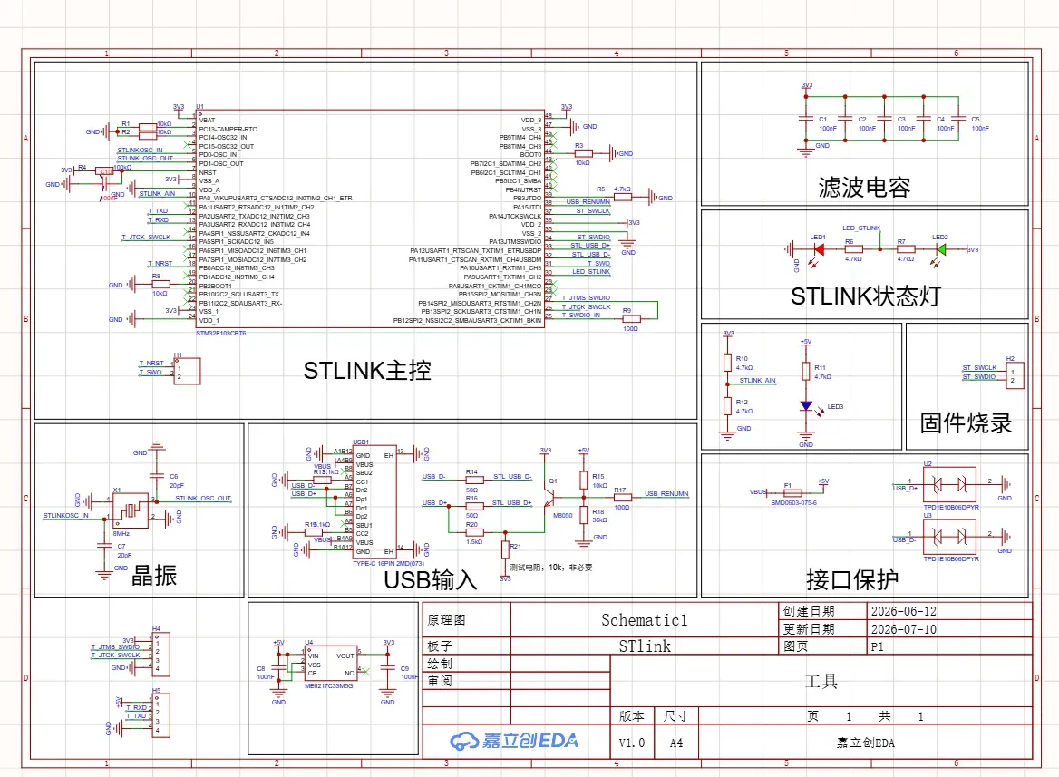

在本次培训中,我们按硬件设计、layout、焊接三大模块开展,全程使用嘉立创eda,实现从软件设计到产品落地的全过程。
一.硬件设计:
主控:STM32F103CBT6,STM32F103CBT6采用ARM 32位Cortex-M3 CPU内核,最高工作频率可达72 MHz,内部集成高达128 KB闪存20 KB SRAM。
电源管理:使用ME6217C33M5G作为系统LDO并在USB输入端添加可恢复保险丝。
信号管理:在USB的差分信号输入端添加ESD二极管来避免静电带来的浪涌电流。

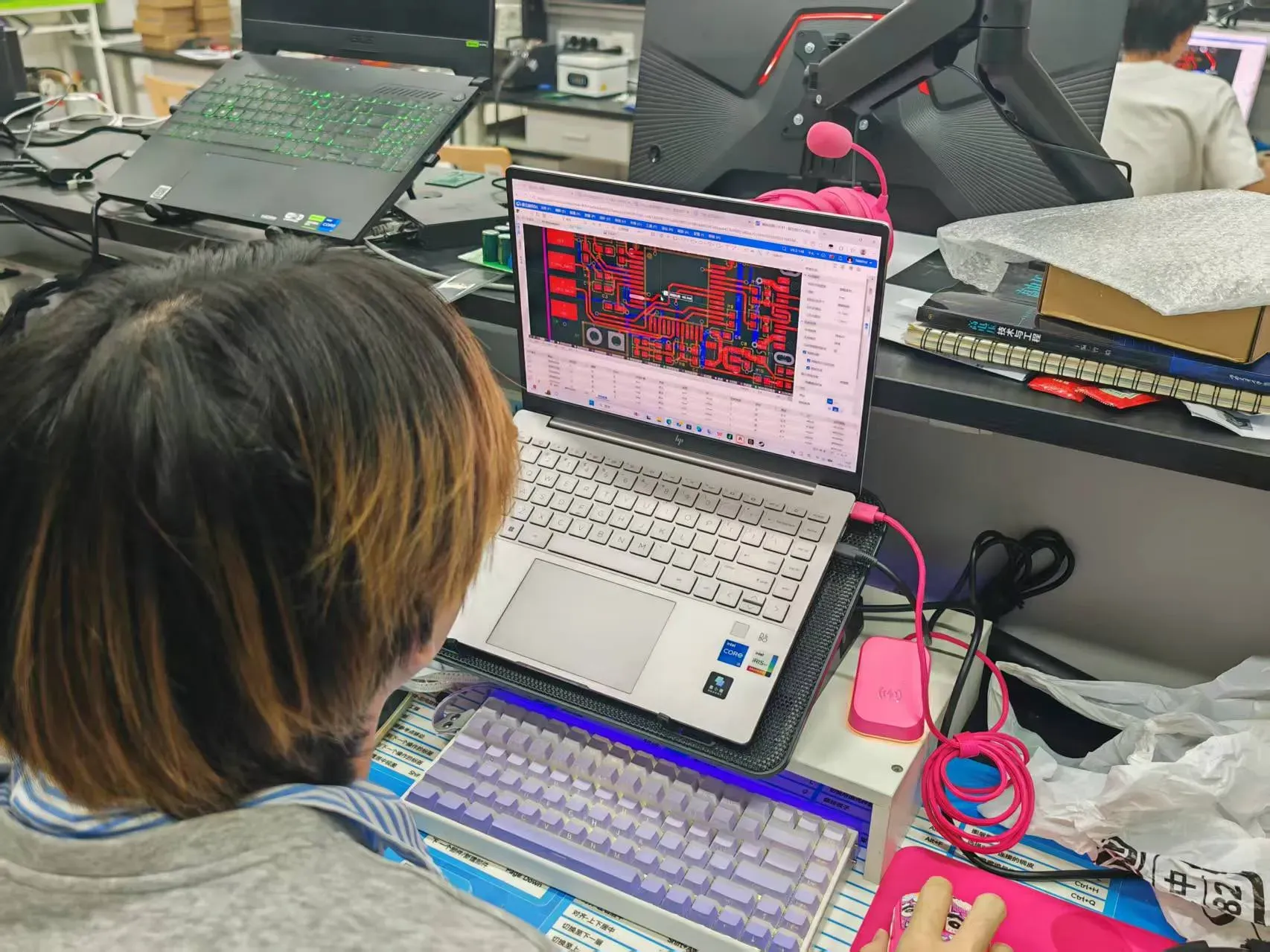

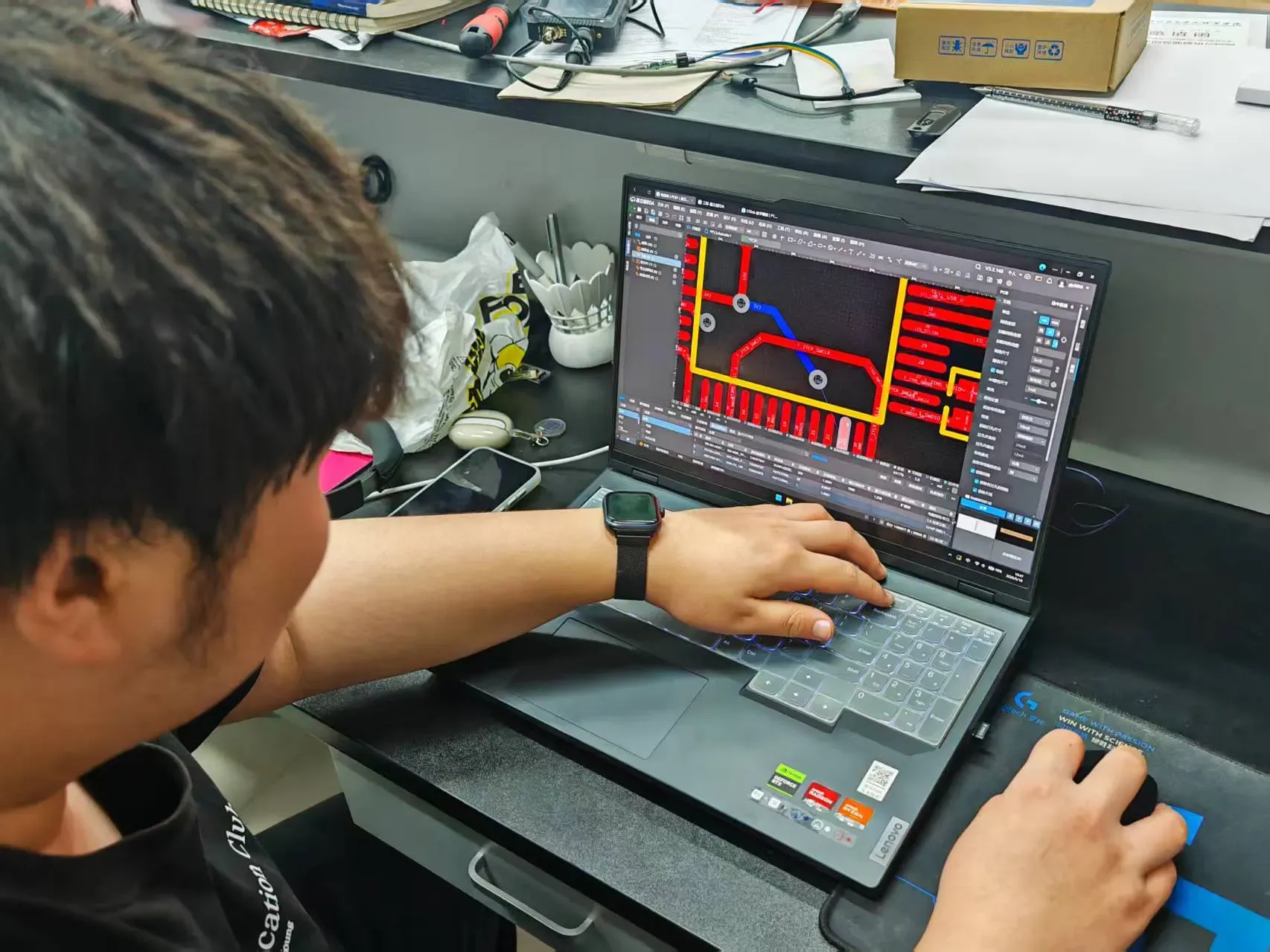

二.layout
在Layout实操过程中、元器件布局、分层布线、过孔设置、DRC电气检测等全套操作技巧。在布局上,遵循“核心器件居中、外设就近摆放”的原则,完成STM32主控、电容电阻、接口模块的合理排布,避免器件拥挤、信号干扰等问题。
在布线环节,我熟练区分电源线、信号线、地线的布线规范,掌握了电源线加粗走线、信号线短直走线、模拟电路与数字电路分区布线的技巧,有效规避串扰、短路、开路等布线问题。
同时严格按照工程标准设置安全间距、过孔大小、走线宽度,完成PCB板优化设计,并通过DRC检测修正布线错误。

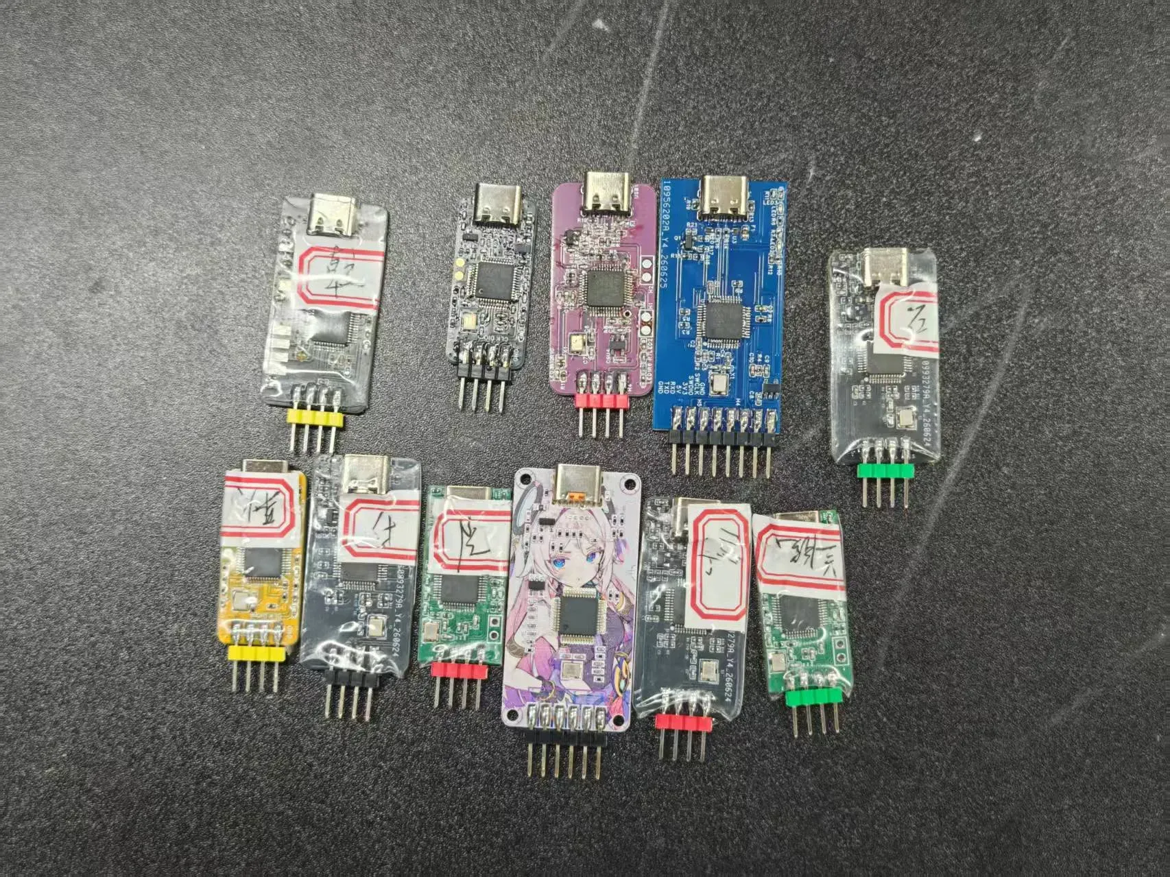

焊接是产品落地的关键环节,也是本次实训的重点实操内容。初期,存在焊点虚焊、假焊、连锡、元器件偏移等问题。“先固定、再上锡、匀速焊接”的要点成为精准焊接的秘密武器。焊接完成后,借助万用表通断检测电路连通性,排查焊接短路、虚焊故障,结合STLINK调试器进行硬件通电测试、程序烧录验证,实现了PCB设计、实物焊接、硬件调试的初步联动,切实提升了动手实操和故障排查能力。
四.总结
本次EDA与STLINK专项培训内容贴合专业学习与行业实操需求,覆盖硬件设计、PCB布线、实物焊接、程序调试全流程。通过集中实训,全体参训学生打破了理论与实操脱节的问题。同时感谢嘉立创eda为本次培训提供了平台与耗材,同学们的配合等使本次培训完美落幕,感谢大家参与其中。
