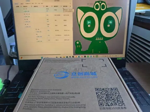

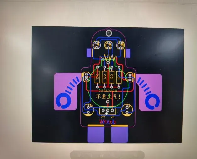

实训开篇结合康复训练提醒灯等专业应用场景,讲解本款双管振荡电路的工程价值,对照本次更新后的原理图拆解完整电路逻辑: 电路供电由电池 B2 输入,经拨动开关 U4 控制总电源通断;Q1、Q2 两只 BC547B 三极管交叉耦合构成振荡核心;R1、R4(10KΩ)为三极管基极限流电阻,配合 C1、C2(100μF)电解电容完成充放电,控制电路电平翻转、决定 LED 闪烁频率;R2、R3(100Ω)为 LED 负载限流电阻,保护 U1、U2、U3 三组发光二极管;依靠电容周期性充放电,两只三极管交替导通、截止,实现左右 LED 交替亮灭的视觉效果。
讲师对照原理图逐一识别本次更新元器件:BC547B NPN 三极管、10KΩ 基极电阻、100ΩLED 限流电阻、100μF 电解电容、红色发光 LED、SS-12D00-G3 拨动电源开关、供电电池座。重点强调极性元件安装要求:电解电容正极接高电位、负极接地;LED 长引脚为阳极;BC547B 三极管平面侧区分 E/B/C 引脚,装反将直接导致电路不起振。同步规范恒温电烙铁、吸锡器、防静电镊子、万用表的操作标准,明确防烫、防静电、防短路实训纪律,全员完成元件数量核对、PCB 丝印对照、工具检查等前置准备。

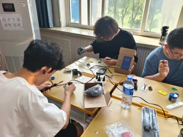

全体学员对照 PCB 丝印标识分拣元件,区分无极性电阻与有极性电容、LED、三极管,核对所有元件型号、阻值、容值与原理图参数匹配。 实训严格遵循先低矮元件、后高大元件的标准焊接流程:
1.第一步焊接直插电阻:依次焊接 R1、R4(10K)、R2、R3(100Ω),固定所有卧式小元件;
2.第二步焊接 C1、C2 两只 100μF 电解电容,严格区分正负极焊盘,杜绝反接;
3.第三步焊接 Q1、Q2 两只 BC547B 三极管,对齐引脚丝印,避免引脚错位虚焊;
4.第四步焊接 U1、U2、U3 三组 LED 指示灯,区分正负极;
5.最后焊接 SS-12D00-G3 电源拨动开关与电池供电底座。
焊接过程严控烙铁温度与焊接时长,防止高温击穿三极管、烫坏电解电容;统一焊点工艺标准:焊锡均匀包裹引脚、焊点光亮圆润,无虚焊、连锡、漏焊、引脚短路。讲师现场演示常见故障处理:三极管引脚虚焊补焊、电解电容极性反装拆换、焊盘连锡清理、LED 不亮排查、电路无振荡不闪烁等调试技巧。
全部焊接工序结束后执行双重质检:目视检查所有元件位置、极性、引脚无误;使用万用表通断档测量电源回路,排查短路隐患;清理板面焊渣、过长元件引脚,整理实训工位。

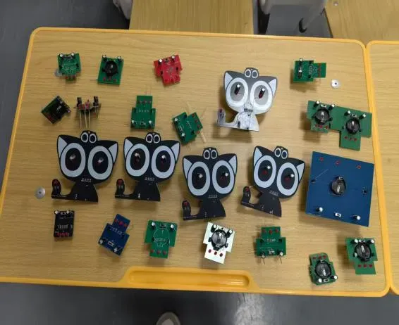

本次 “生气机器人” 双三极管振荡电路焊接培训全体参训成员全部完成焊接装配、通电检测与灯光调试,实训成品合格率 100%。 成品元件安装规范,BC547B 三极管、电解电容、LED 极性无安装错误;上电闭合电源开关后,左右侧 LED 交替稳定频闪,闪烁节奏均匀,不存在常亮、完全不亮、频闪卡顿、元件异常发烫、电源短路等故障,完美实现 “生气机器人” 双眼交替闪烁的交互效果,完全满足康复交互灯光实训装置使用标准。
通过本次实训,学员熟练掌握基于 BC547B 的双三极管无稳态振荡电路工作原理,能够独立识别本次实训全套分立元件、核对电阻电容参数;精通直插三极管、电解电容、LED 混合焊接工艺,可独立完成整套振荡电路焊接、外观质检、通断测试与功能调试;能自主排查虚焊、极性接反、连锡短路、电路不起振、LED 熄灭等典型电路故障。学员充分认识到康复类电子辅具装配的严谨性,尤其是有极性元件安装对电路功能的决定性影响,建立标准化工程实践思维,为后续康复训练声光提示模块、小型分立元件控制设备的设计、制作与检修打下扎实实操基础。

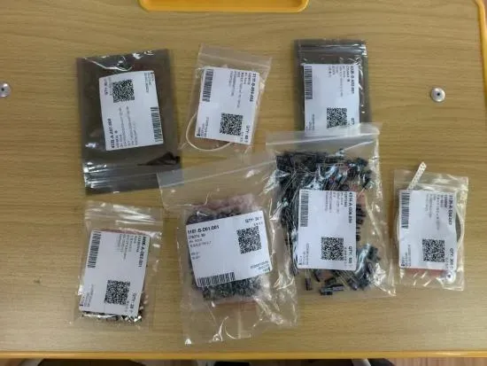

本次实训使用全部物料、工具均为电子工艺实训专用器材,核心元器件清单:
  1. 有源核心:BC547B NPN 三极管、100μF 电解耦合电容、红色发光 LED、SS-12D00-G3 电源拨动开关、BS-2-1 电池供电座;
  2. 无源阻件:10KΩ 基极限流电阻 R1、R4,100ΩLED 负载限流电阻 R2、R3;
  3. 载体物料:定制 “生气机器人” 振荡电路 PCB 板,丝印标识清晰、焊盘牢固,适配分立直插元件焊接; 配套焊接与检测工具:恒温电烙铁、低温焊锡丝、助焊剂、防静电镊子、斜口钳、吸锡器、数字万用表。
BC547B 三极管开关性能稳定,电路起振一致性强;100μF 电容充放电曲线稳定,可直观改变 LED 闪烁速度;分级限流电阻有效保护 LED 与三极管,降低元件烧毁风险;全套工具防静电、安全防护完备,保障实训高效安全开展,完全适配康复辅助器具技术专业分立晶体管实训教学需求。
