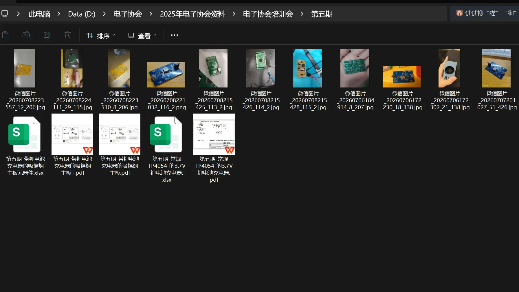

二、 以赛促学:从原理图走向实物制作的升华
参与此次活动的协会成员们,在指导老师的带领下,经历了从概念构思、原理图绘制、PCB布局布线,到高精度贴片元器件的焊接装配,再到整机调试的全过程。面对紧凑的PCB布局,同学们不仅要考虑电子元件的电磁兼容性,还要在受限的空间内合理安排接口和按键位置。在实际焊接过程中,大家感受到了现代电子产品“精密制造”的魅力。特别是对锂电池充放电安全性的深切体会,以及对开关电源高频走线布局要点的掌握,都让同学们的工程素养得到了质的飞跃。这种“做中学”的模式,极大地加深了他们对模拟电路、数字电路及电源管理知识的理解。
